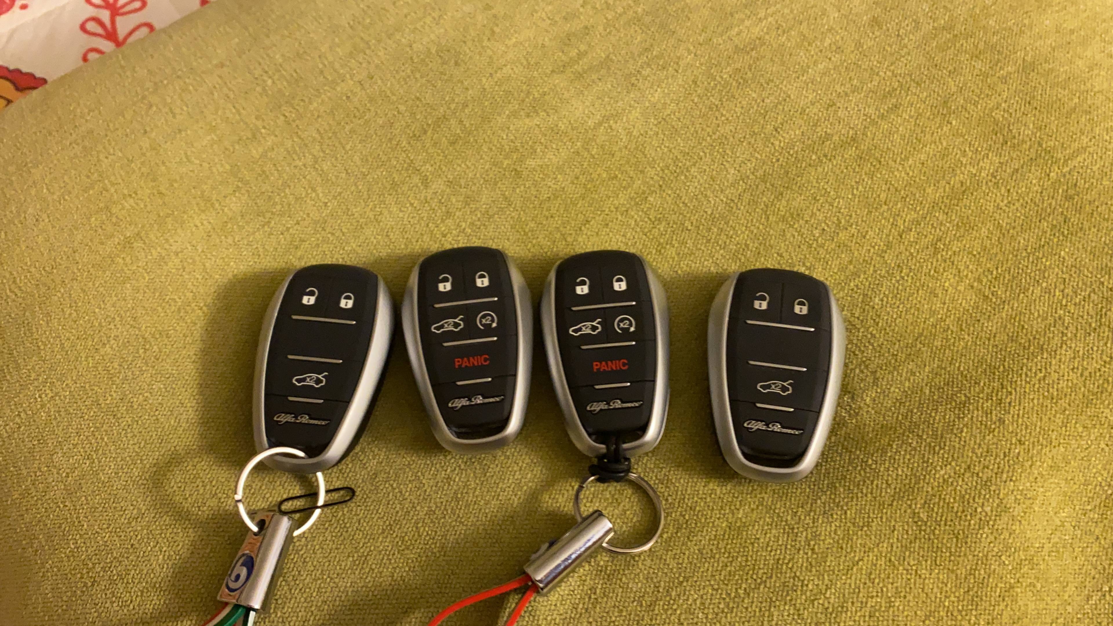

informati bene, la mia chiave originale alfaromeo non cinese. Buona vita
ENG le aveva cinesi poi ripristinate…….io sono informato bene………buona vita a te

Ma io non le ho comprate da ENG Custom.
