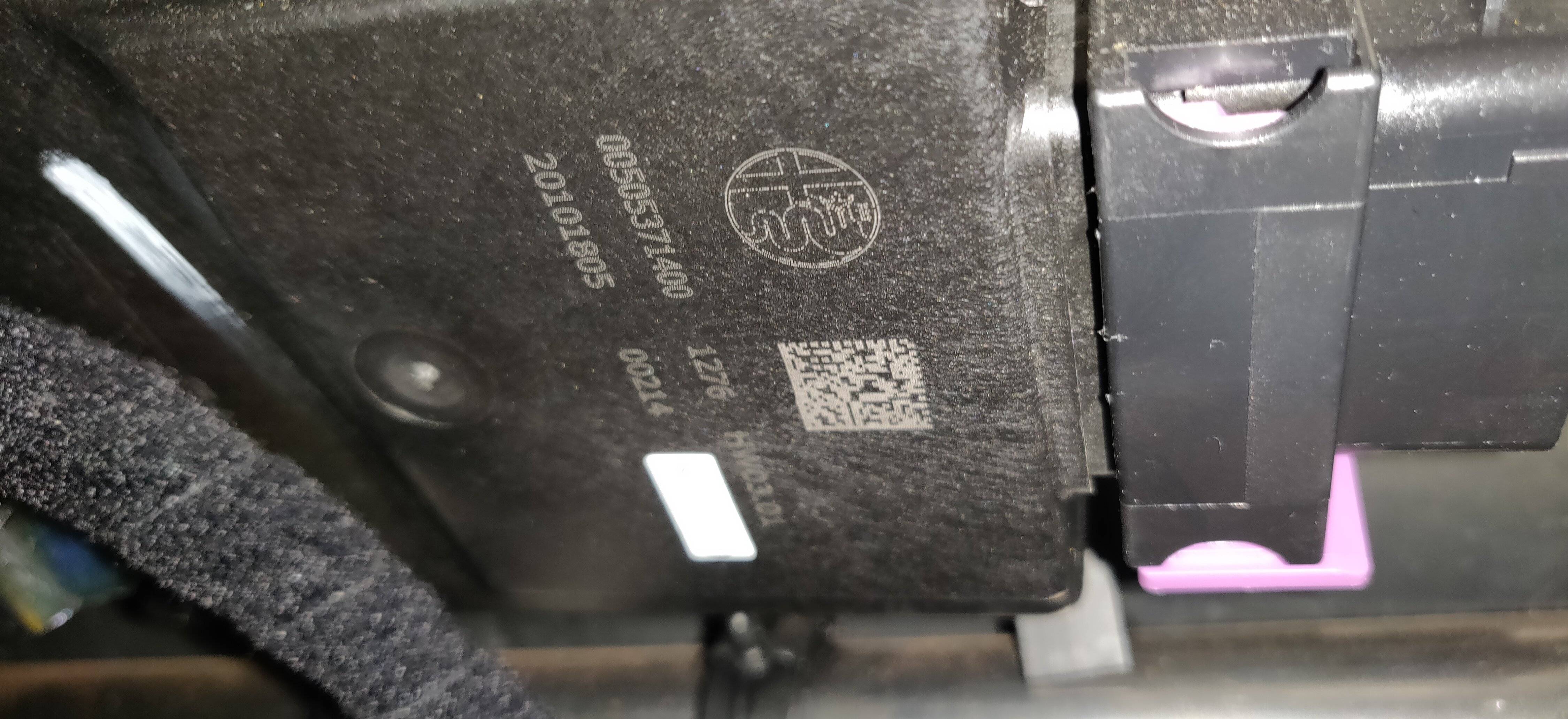

Cosa devo guardare?
Fai una foto sotto al sedile dove c’è la centralina sopra c’è scritto la versione di sw, comunque è strano, un utente tedesco sul forum Americano ha una centralina più vecchia e non parte il riscaldamento sedile e volante, però a display rimane su on……🤔
Ok grazie.
Questa è la centralina sotto il sedile.

Credo si la centralina clima da aggiornare ..........controlla con il multiecuscan la versione sw centralina clima e guarda sotto il sedile il sw della centralina sedile. Auto anno?
