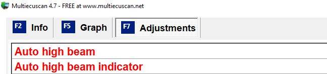

Una domanda: io ho il Mes 4.7 e (in simulazione) vedo che ci sono 2 voci relative:
Qualcuno sa se vadano attivate contempoaneamente prima dell'alignment?
Visualizza allegato 214830
PS: questa è la versione free che ho sul desktop, quella licenziata (pagata e non crackata) ce l'ho su una installazione dentro macchina virtuale che non ho voglia di aprire ora, ma è uguale.

Ok, fatto stasera. Anche nelle istruzioni (il riquardo sulla destra) delle impostazioni Proxy dice che se si vuole attivare l'HBA è necessario attivare entrambe le voci.
Fatto, allineato proxy (senza errori), e testate: funzionano perfettamente, m'è apparsa la voce nel menù del sistema infotainment e funzionano correttamente anche le spie dell'abbagliante con la A dentro :) Ottimo!
