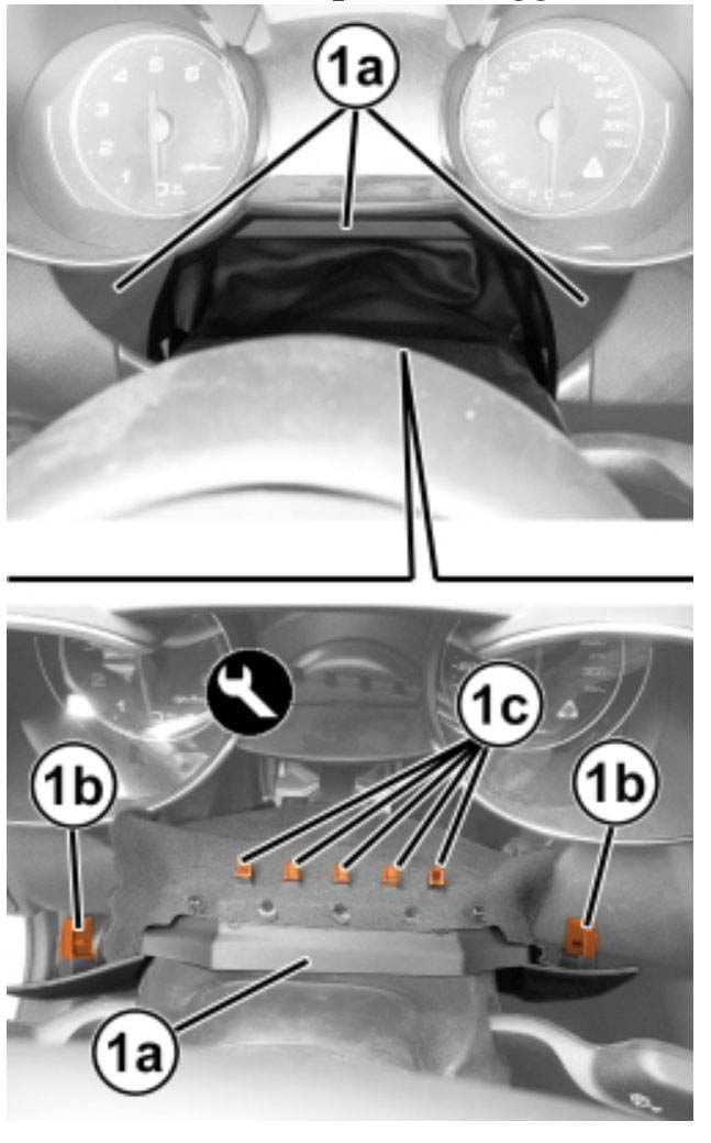

Per intenderci questa
Non c'è spazio per agire da dietro, non c'è spazio per usare strumenti.... tiro senza pietà e o la va, o la spacca? :confused:
Schiacci pelle che si flette finché non sentì che hai preso plastica e tiri un colpetto secco verso alto dal disegno mi sembra simile come quello del golf 5 si toglie così se tiri dalla parte giusta non rompi nulla...
