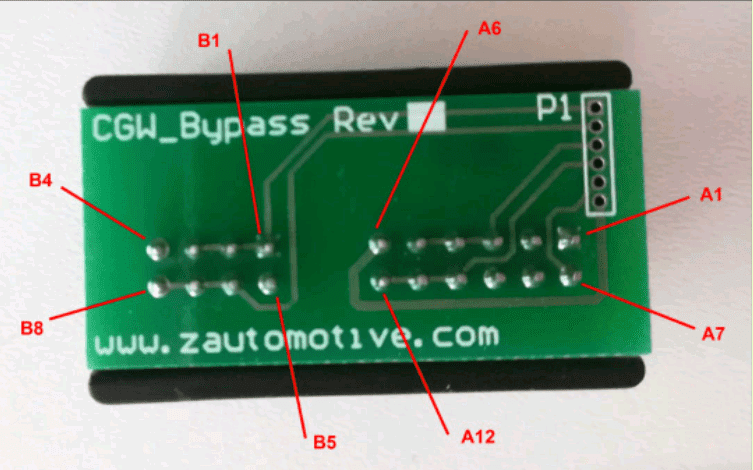

Comunque ho deciso, il bypass module me lo faccio io...... è una caxata pazzesca! :eek::D
Oltretutto questo della zautomotive unisce solo una CAN (il 12 col 10 ed il 5 col 3) lasciando quella del ABS scollegata! o_O (bisogna collegare il 1 col 2 ed il 8 col 9)
#109
Puoi fare in futuro una guida sulla costruzione di questo by-pass?
Certo! Comunque è davvero molto semplice! Basta unire le 2 can ad alta velocità e quella a bassa velocità, gia guardando la basetta si capisce quanto sia semplice (non fate caso alle piste che vanno ai 6 fori in alto a destra, sono solo una predisposizione ininfluente).
Cio' che davvero stupisce è il prezzo che lo fanno pagare! C'è si e no 1 euro di componenti e 2 minuti di lavoro :mad:
#110
Ok.la base verde cosa è tecnicamente ? È possibile definirla un circuito stampato ?
