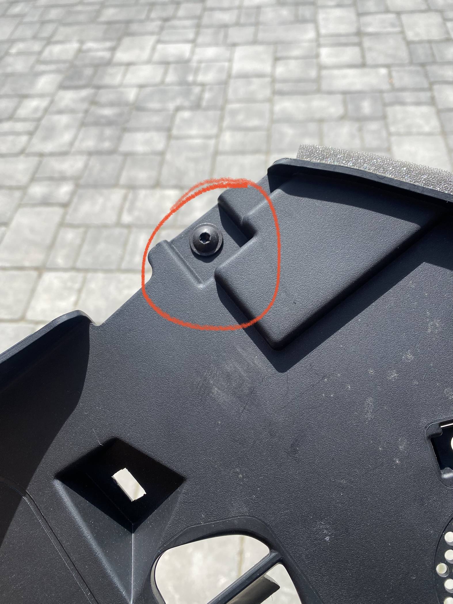

Dopo faccio una foto.. comunque ok grazie.. ma poi è normale che la presa obd non abbia nessun sportellino di chiusura? Da me risulta essere a vista
Si è cosi a vista😉
Ecco bravissimo forse quello che ho visto sono questi 3 fori che ti ho evidenziato, ma dalla parte opposta essendo che il pezzo è montato... Sono fori in cui passano delle viti?
una vite proprio sopra OBD (foto 1) e una sopra il pedale dell’acceleratore (foto2 dove c’è anche la vite)....

Si è cosi a vista😉
Ottimo ok.. allora non è come dubitavo.. non mi mancavo delle viti.. grazie mille 😊

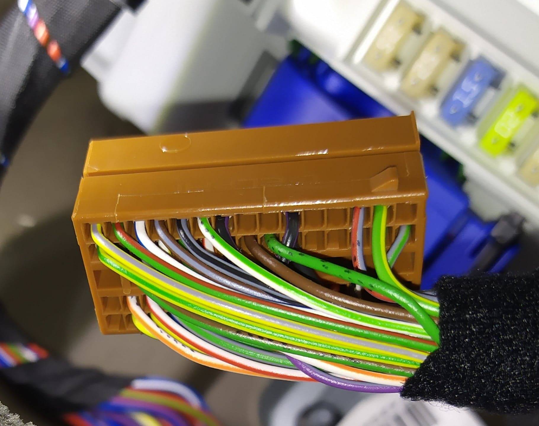

Buongiorno, confermo che la procedura descritta da marmotta (che ringrazio molto) per aggirare l'sgw funziona anche su stelvio my19 l'unica differenza è la posizione dei fili CAN-L e CAN-H, marrone e verde sul connettore H, che si trovano nella seconda fila anzi che nella prima, come si vede nella foto che allego, sono riuscito a resettare il service annuale con multiecuscan.

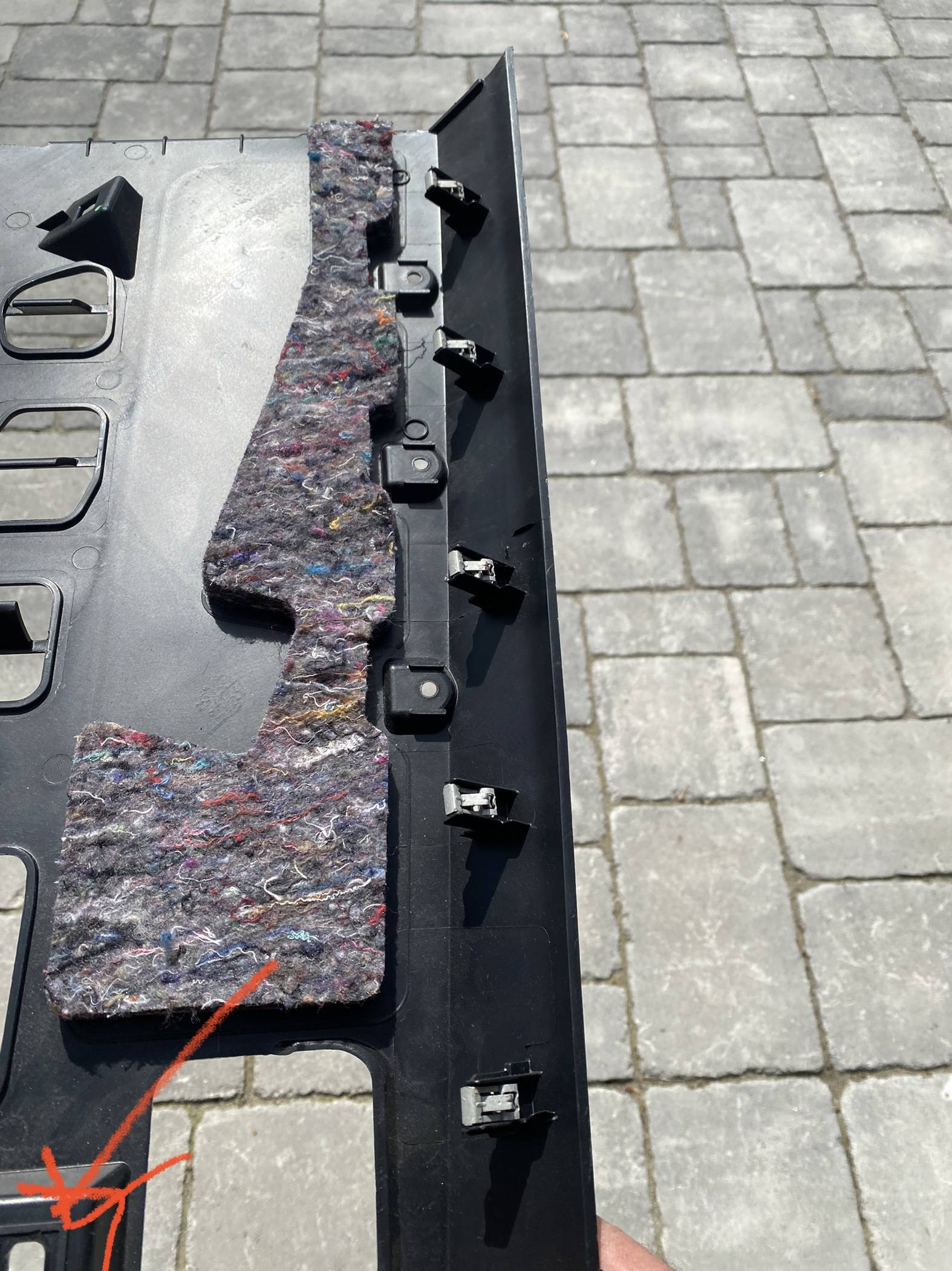

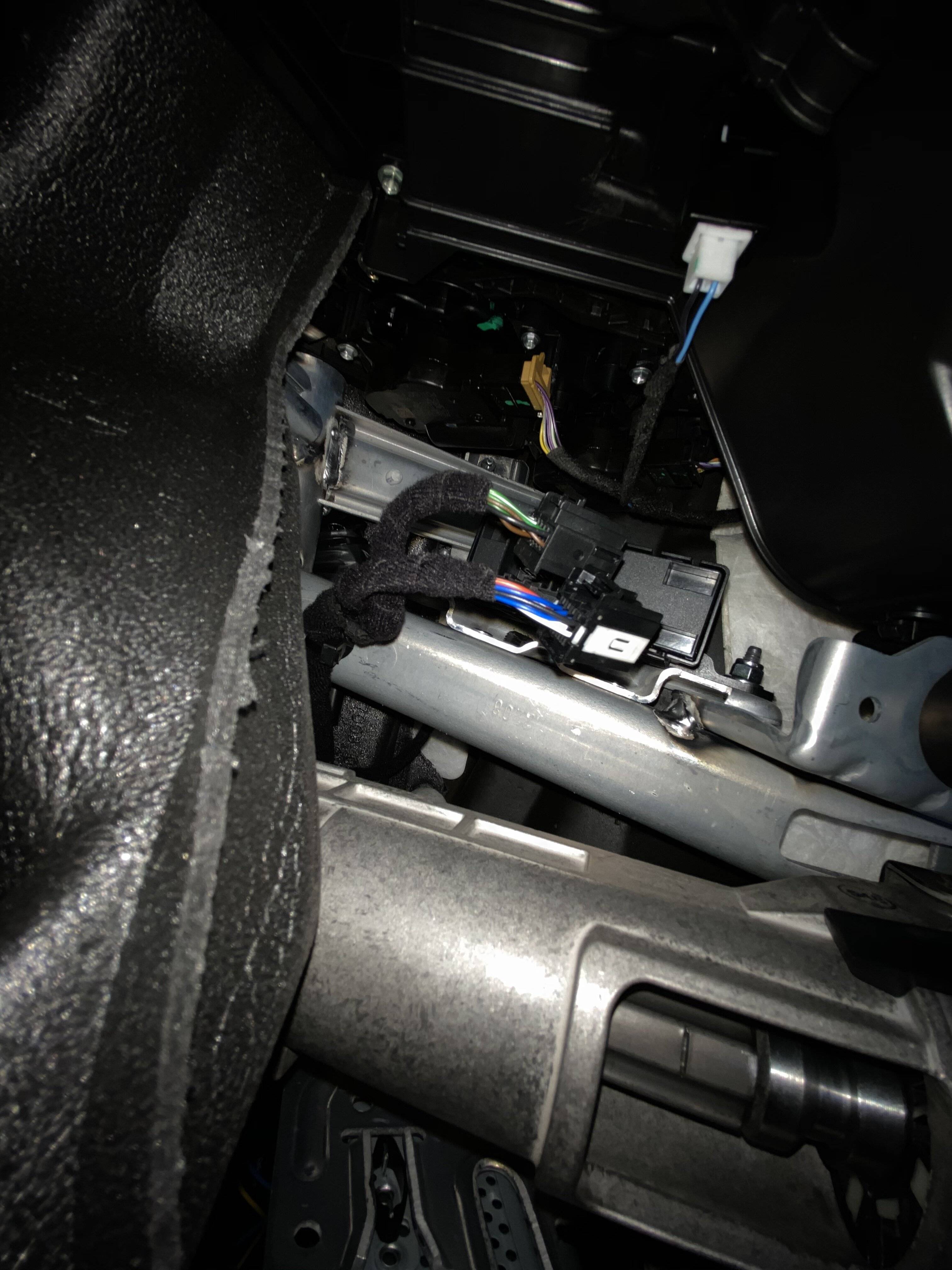

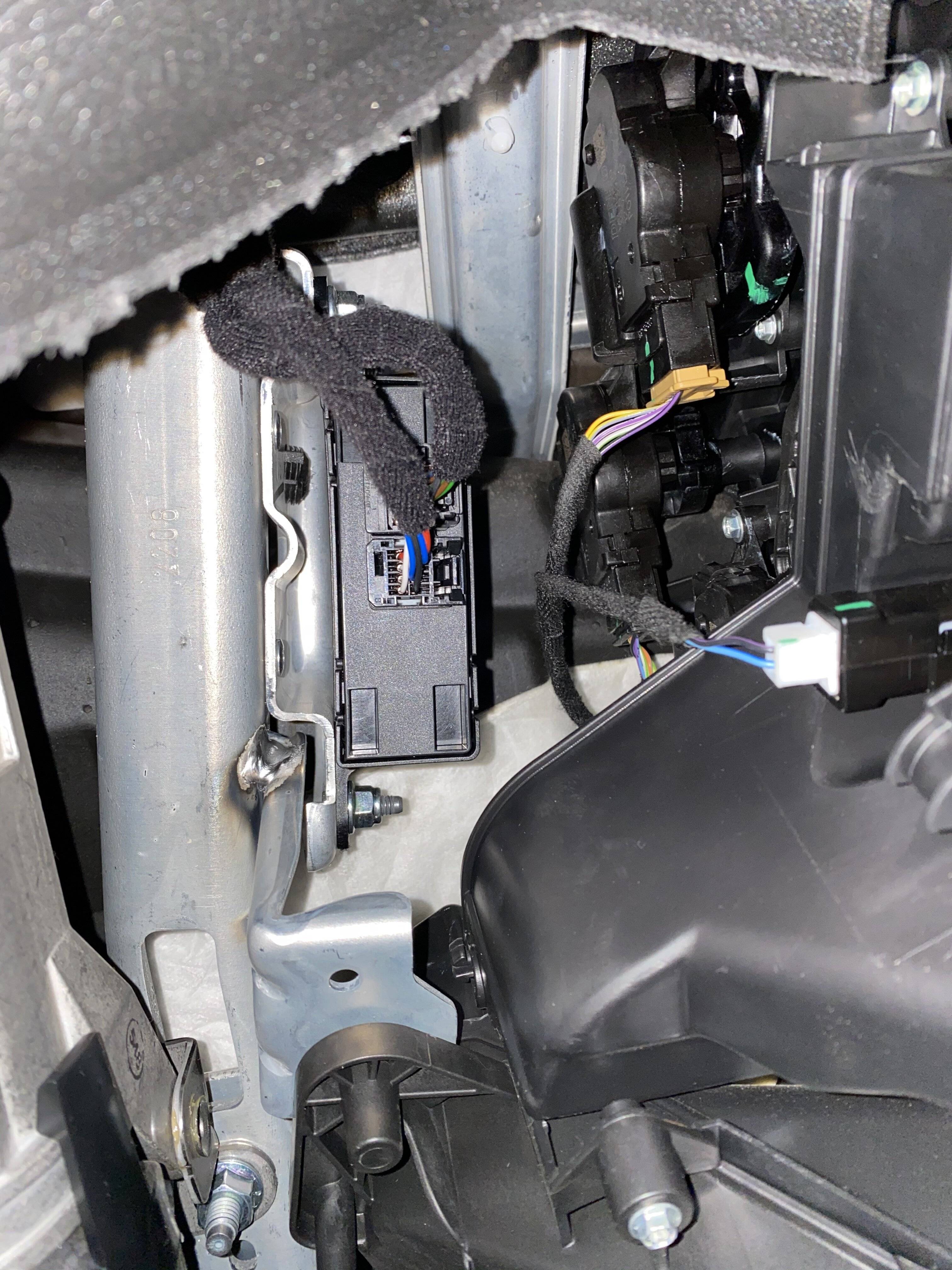

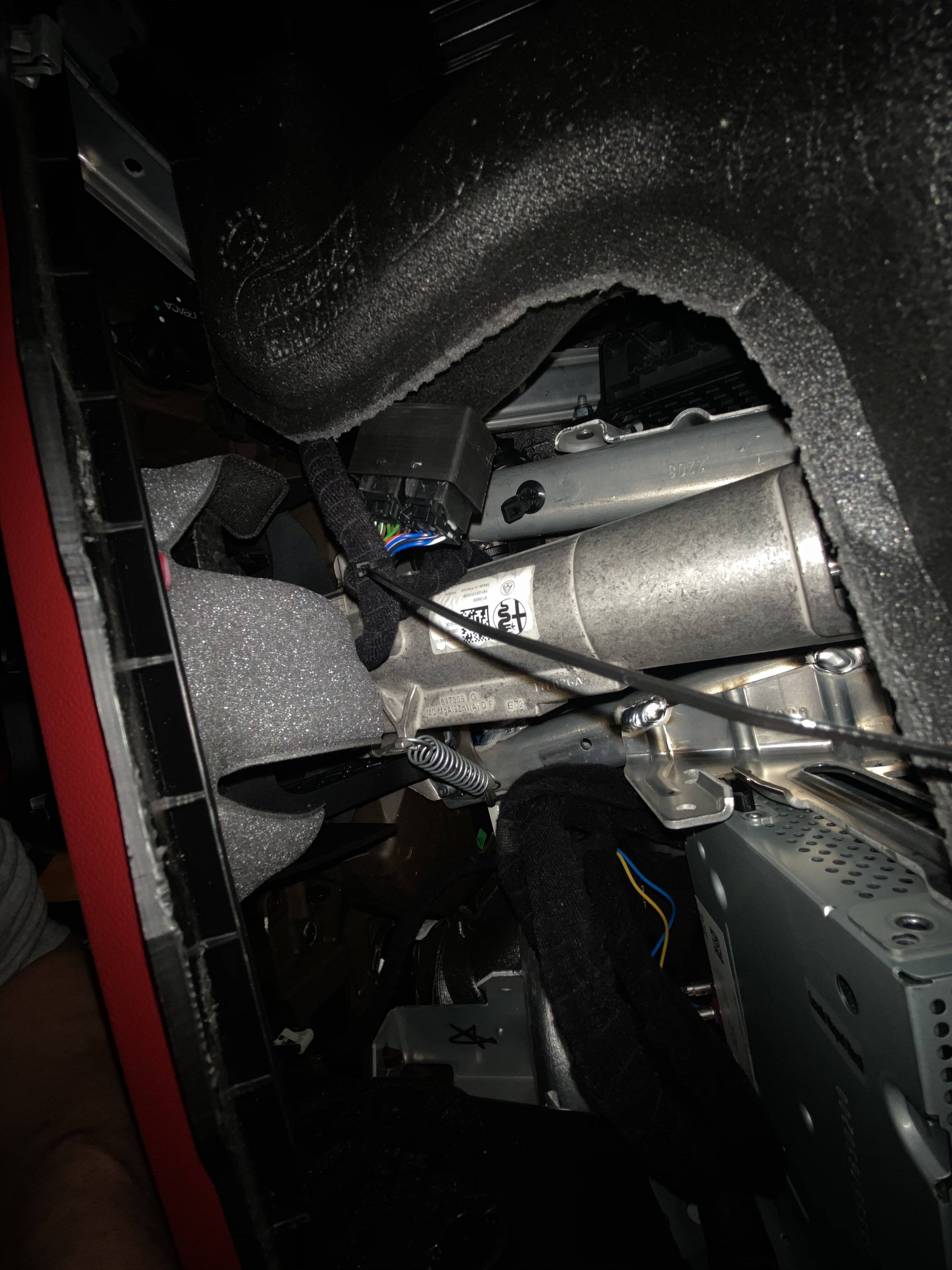

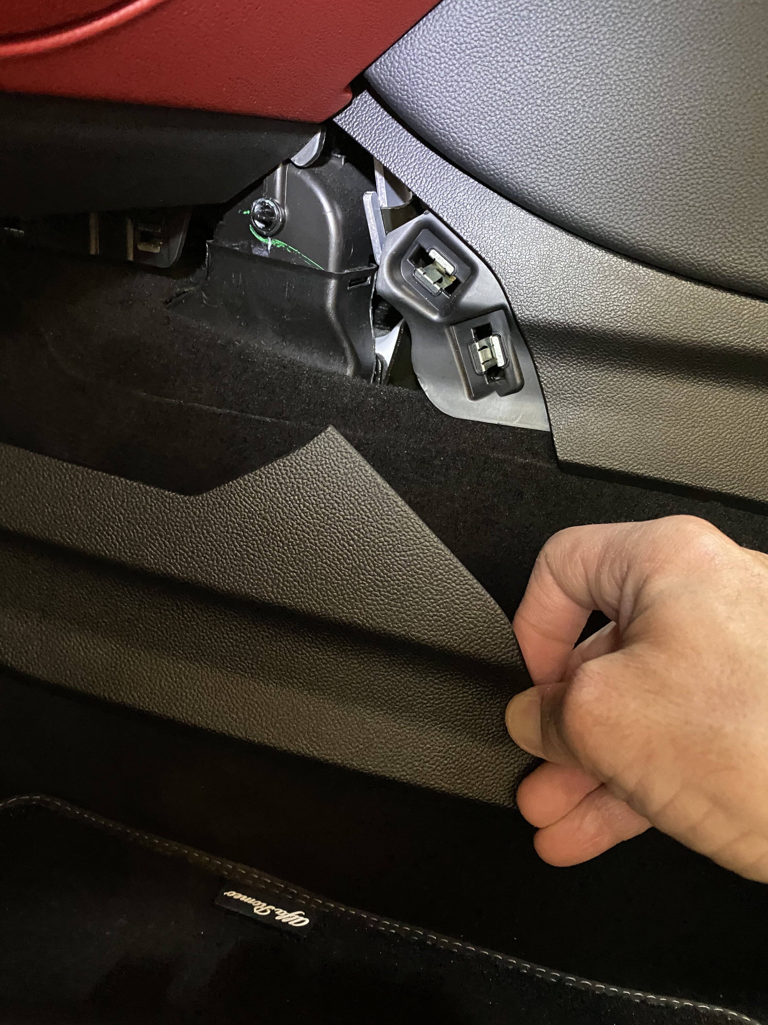

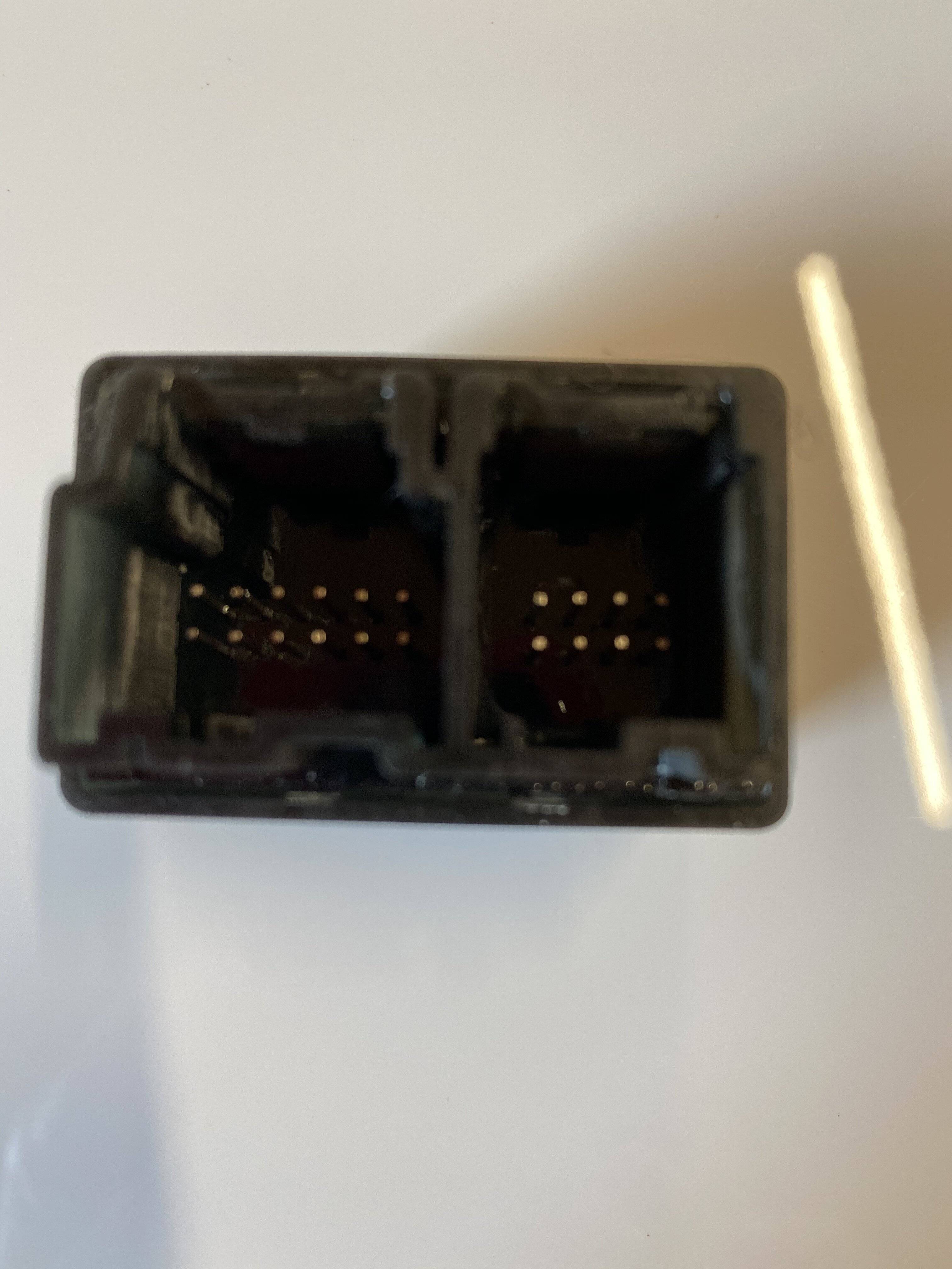

Ragazzi avete foto di cosa smontare per poter montare nella Giulia L sgw
#356
    509.1 KB · Visualizzazioni: 376
    715.7 KB · Visualizzazioni: 396
    1.4 MB · Visualizzazioni: 398
    1.3 MB · Visualizzazioni: 365
    766.4 KB · Visualizzazioni: 365
    842.1 KB · Visualizzazioni: 370
#357
Con un po’ di pazienza e mani da contorsionista si riesce senza smontare niente. Io ormai lo metto e tolgo passando dalla fessura sotto il piantone

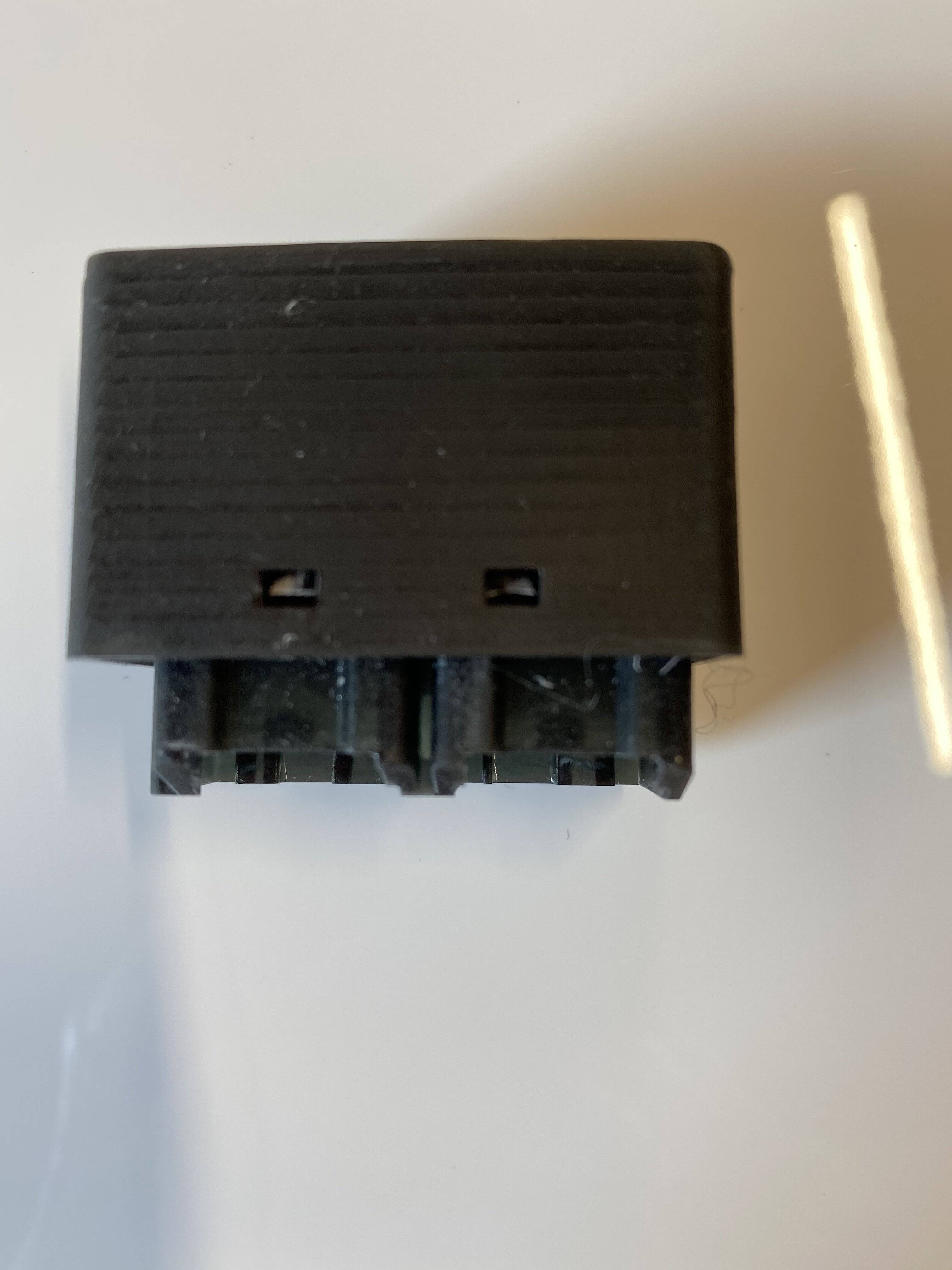

#360
Qualcuno ha montato il bypass che si trova su aliexpress?
