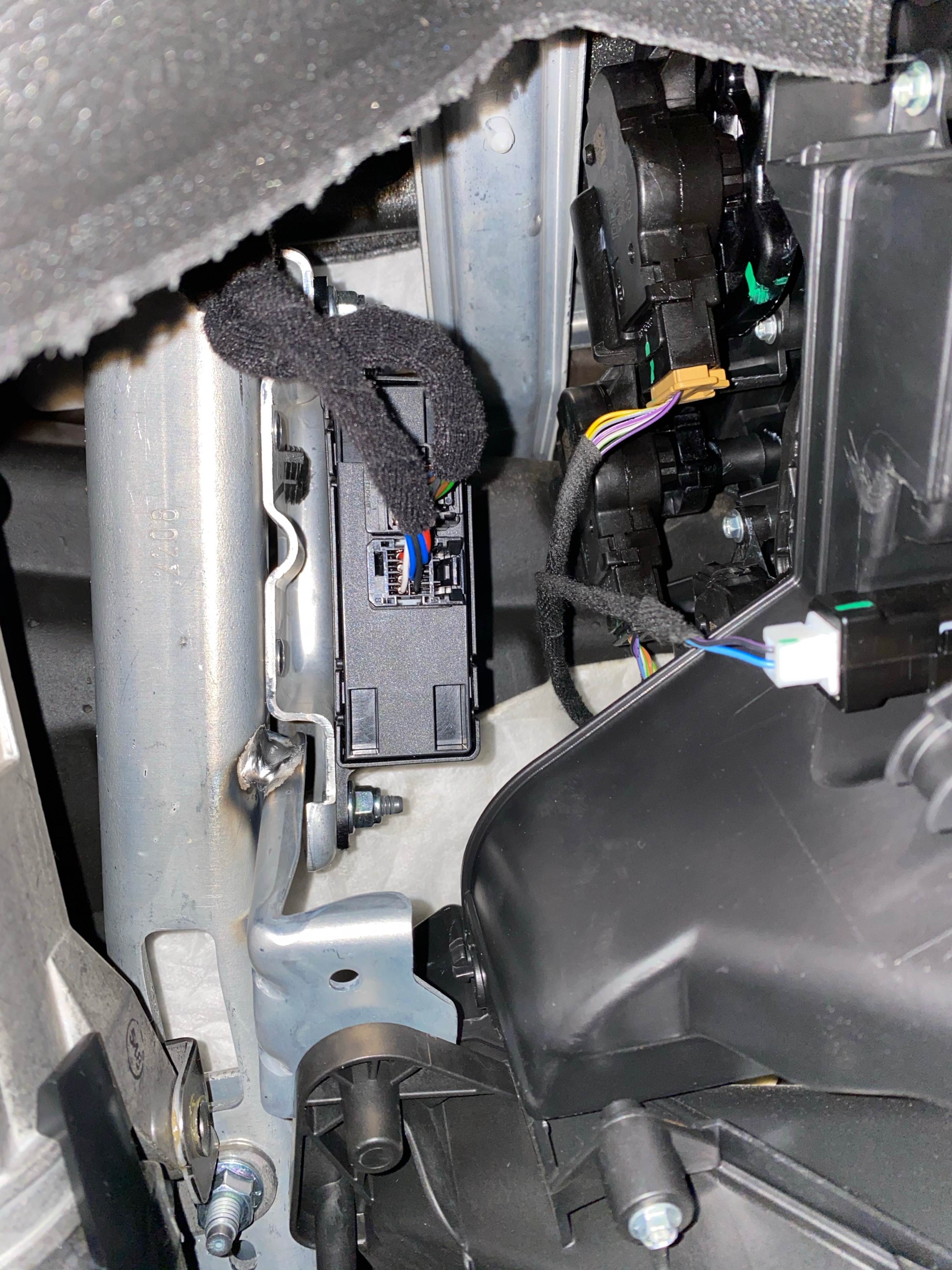

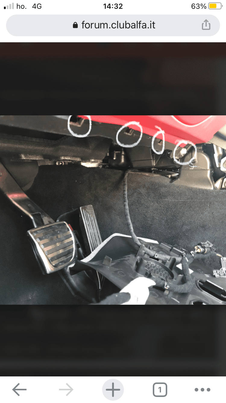

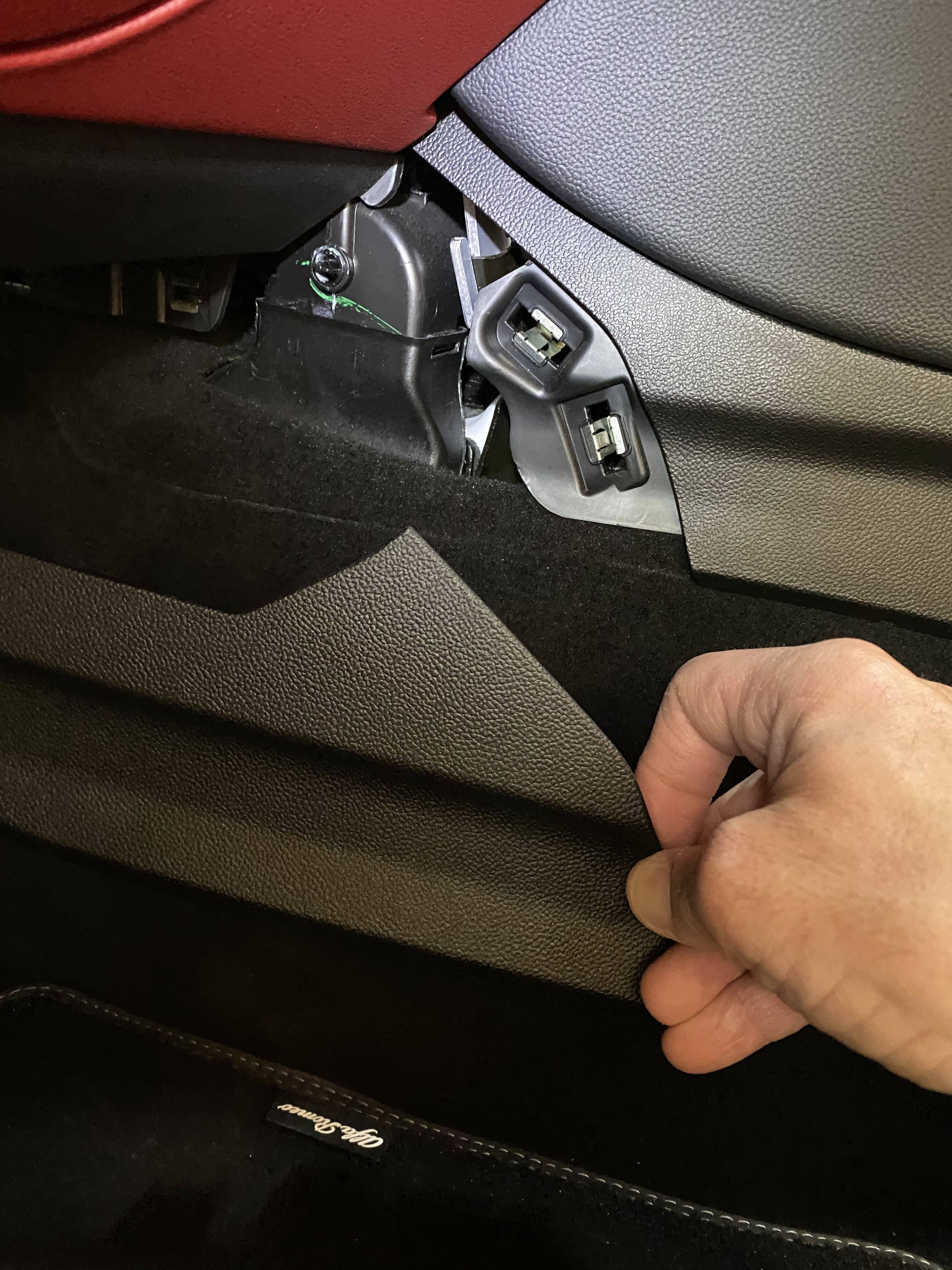

Ciao, ma il pezzo in plastica sopra i pedali è tenuto da delle viti? Perché nel mio vedo che ci sono 3 buchi ma non vedo nessuna vite.. mi sembra strano..

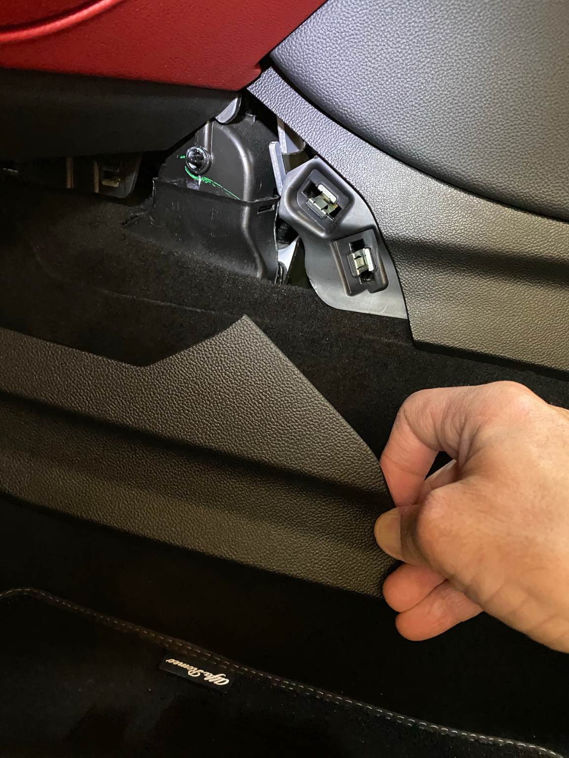

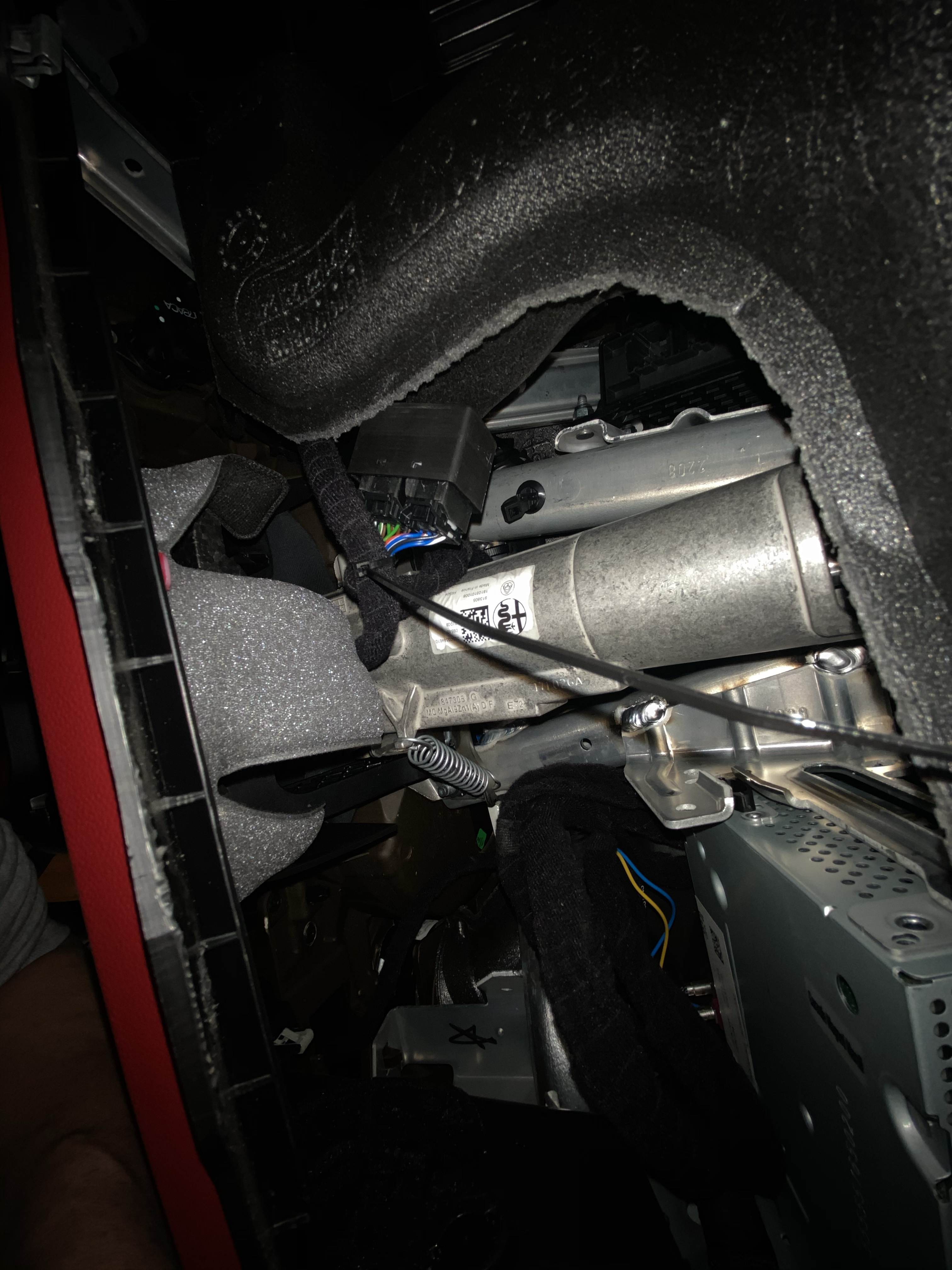

le viti sono 2 torx molto in fondo... poi ad incastro devi togliere il fianchetto vicino al tunnel e poi ci sono le molle ad incastro al cruscotto sotto il volante

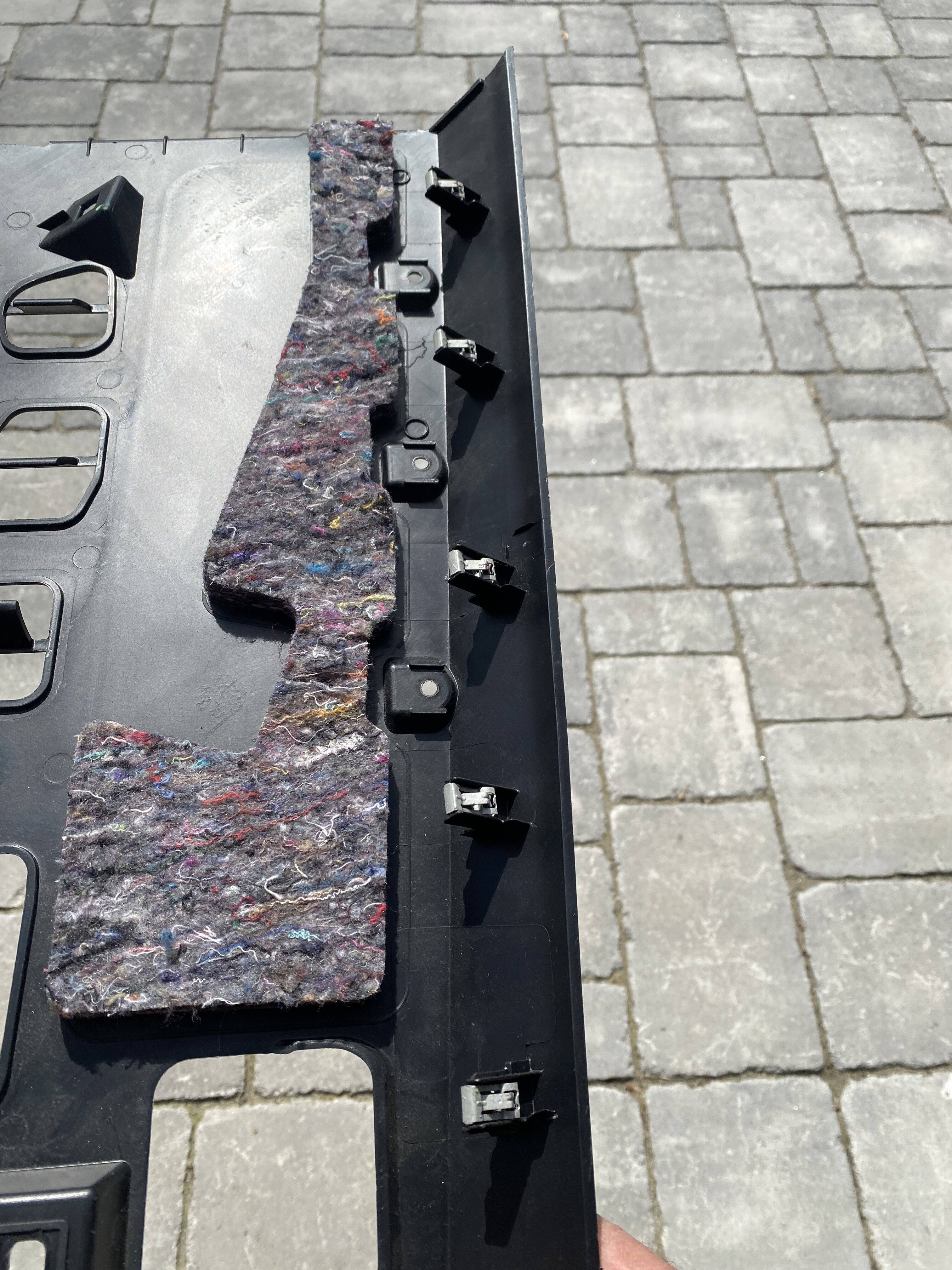

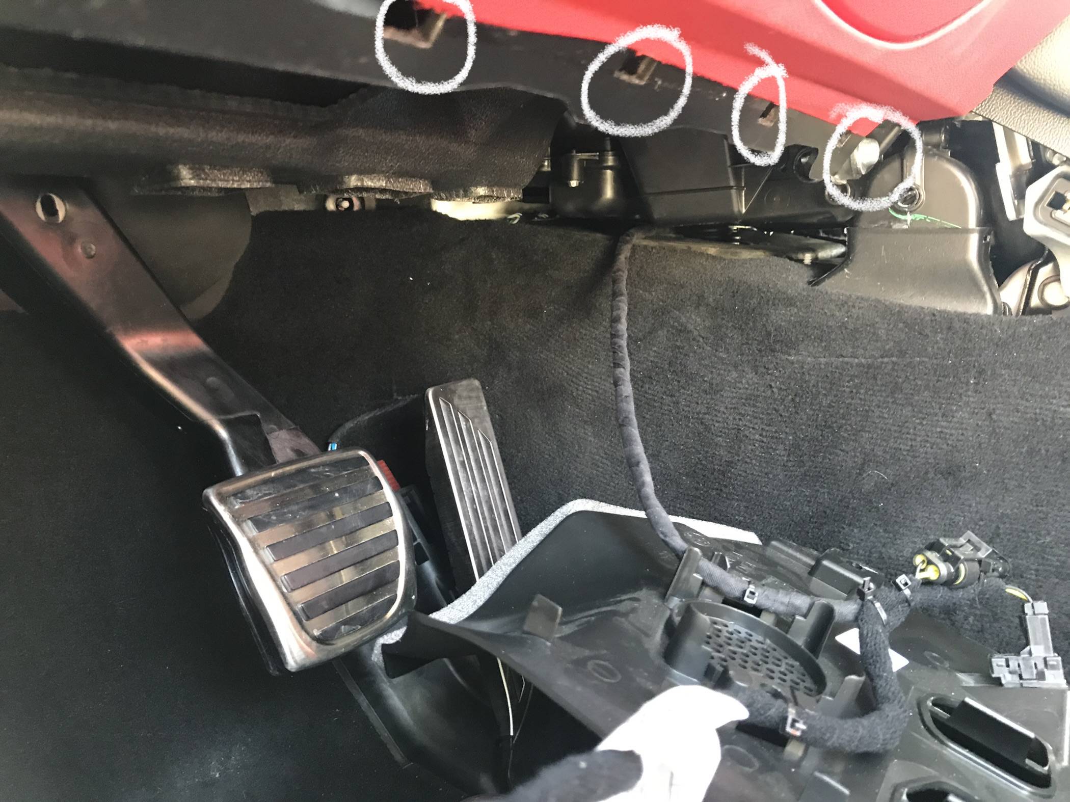

Ciao luvec grazie mille sei sempre molto gentile.. ecco esatto, proprio in quella foto che mi hai mandato e che ho allegato ho visto 3 fori..(dove tu hai messo i 4 segni) mi sono sembrati alloggi per viti ma viti non ne ho visto..
No sono incastri per i ritegni a molla

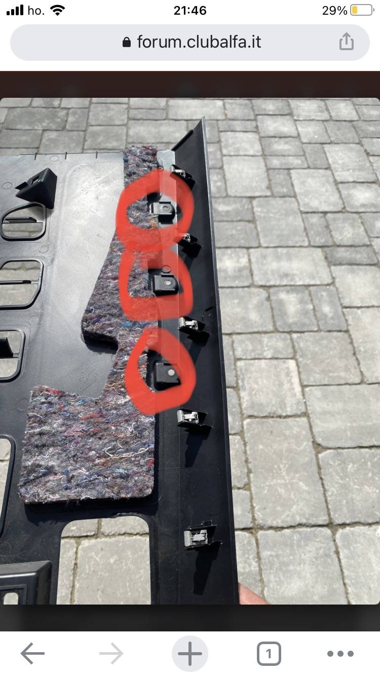

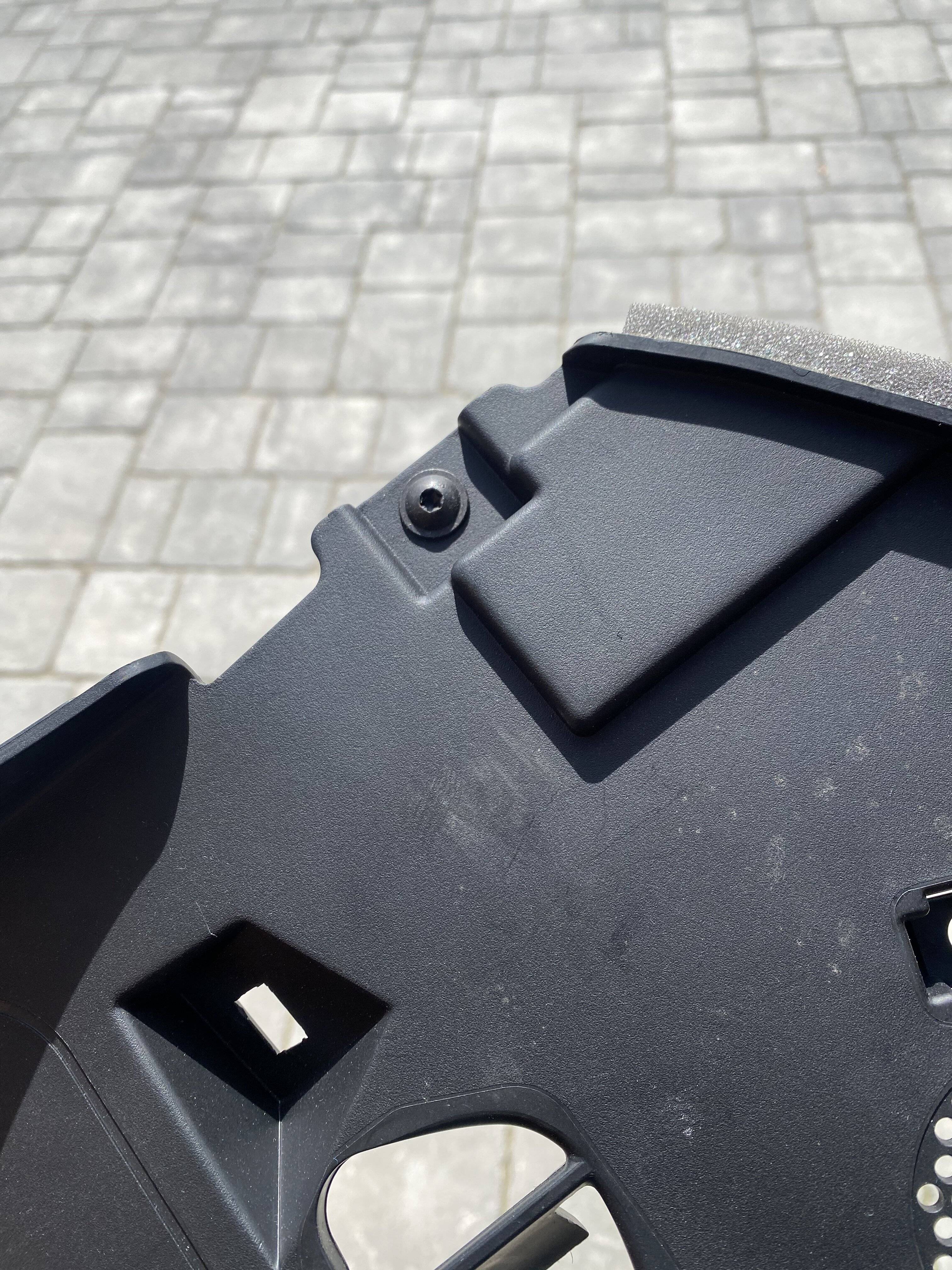

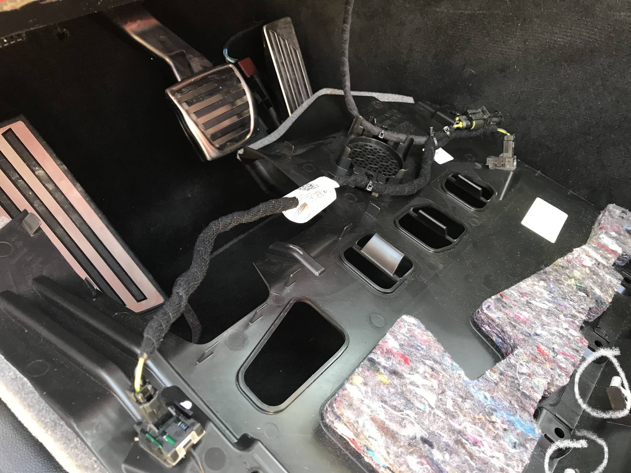

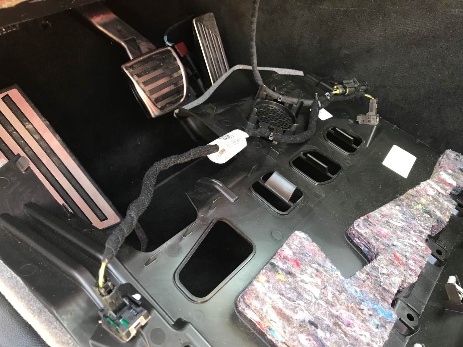

Ecco bravissimo forse quello che ho visto sono questi 3 fori che ti ho evidenziato, ma dalla parte opposta essendo che il pezzo è montato... Sono fori in cui passano delle viti?
