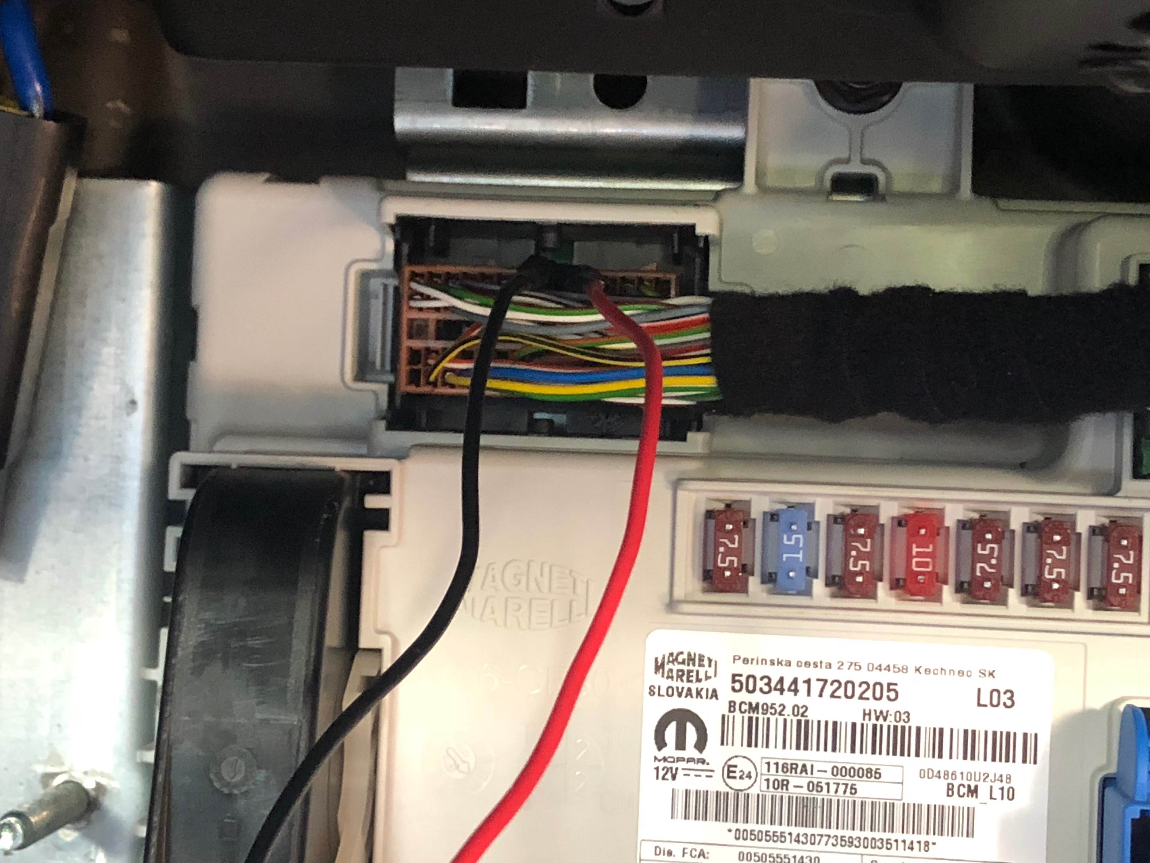

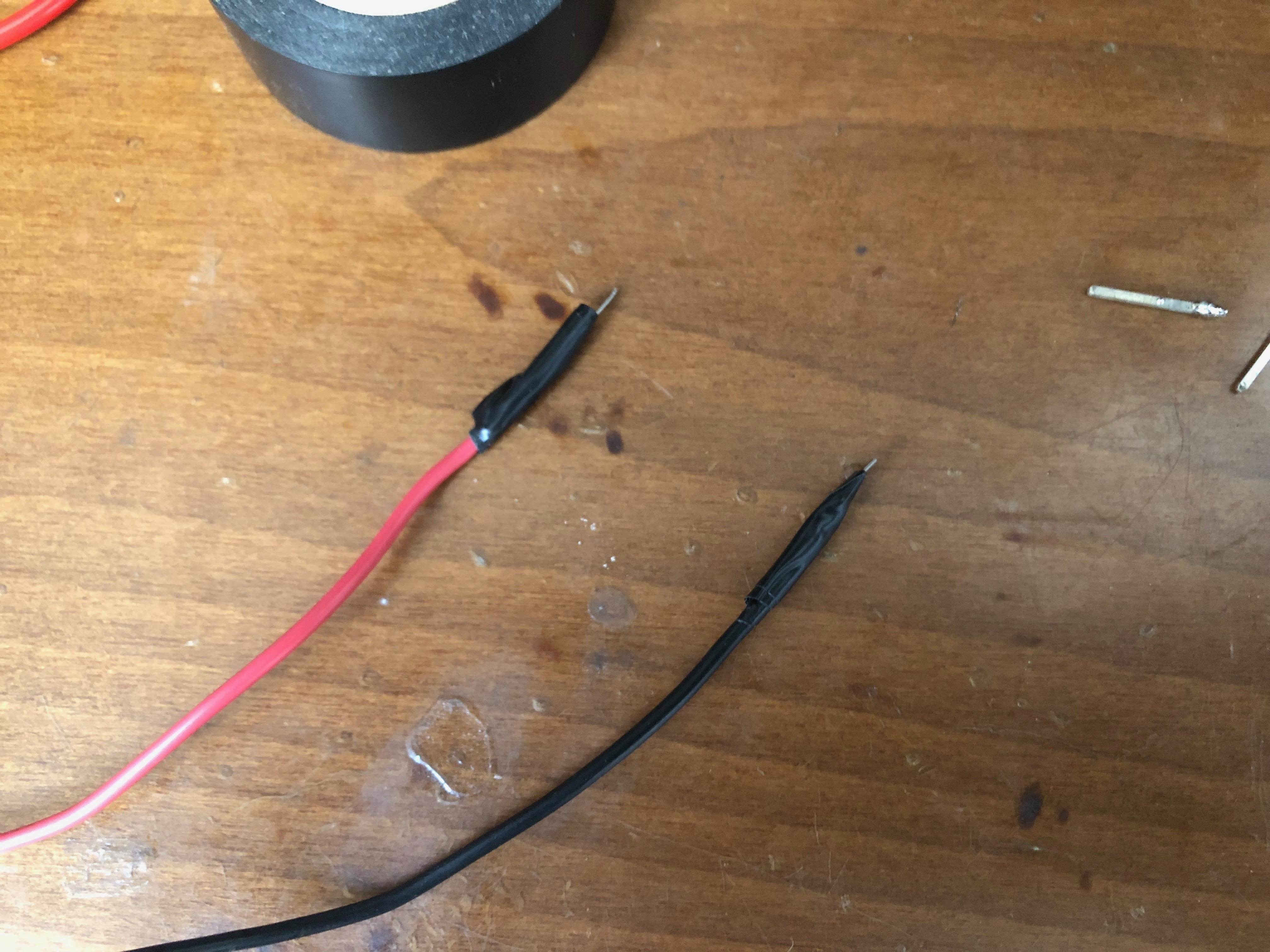

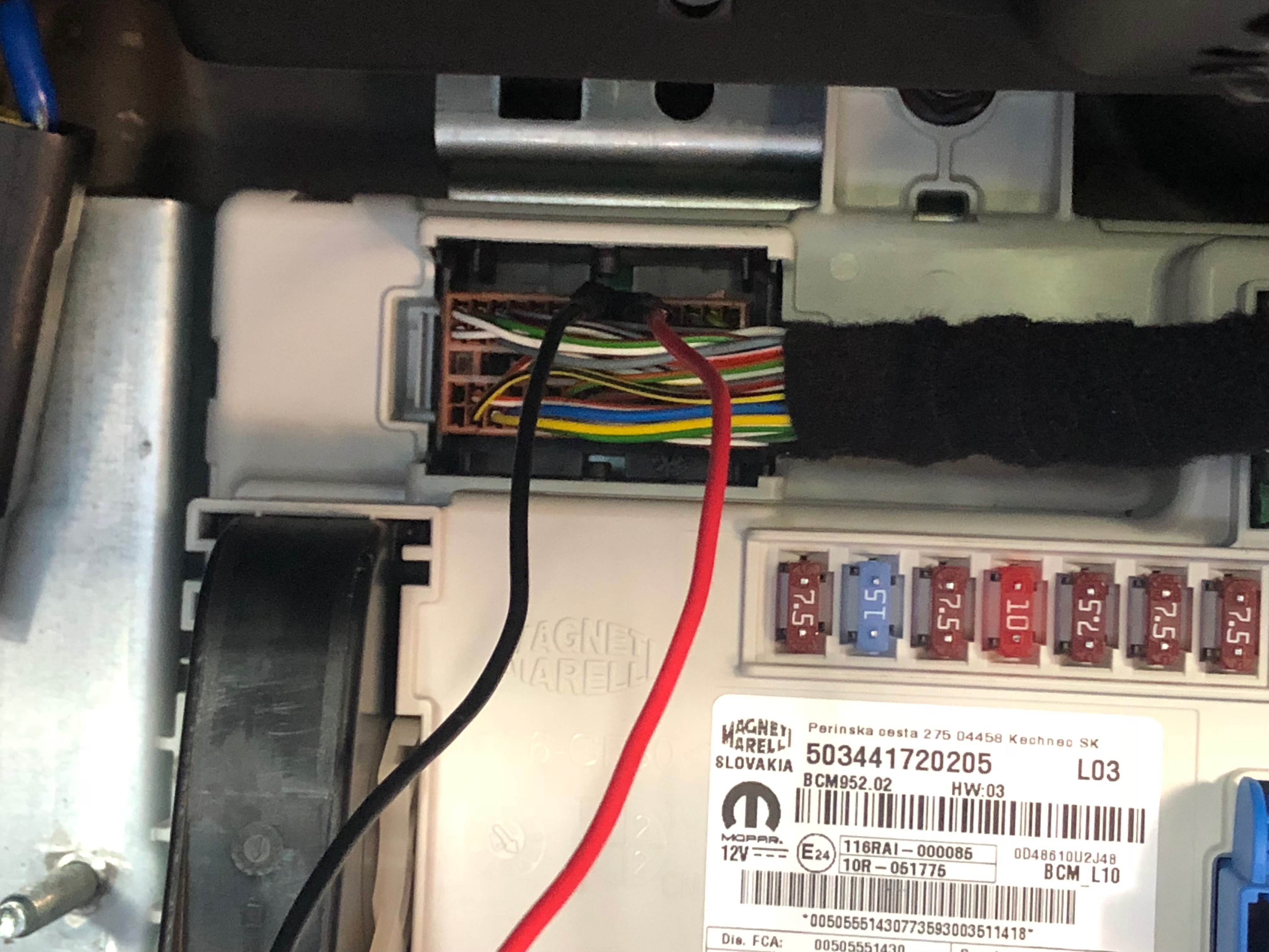

Prima di tutto bisogna modificare l'interfaccia ELM327: una volta smontata bisogna dissaldare i 2 fili che vanno ai pin 6 e 14 (6=Can-H, 14=CAN-L). Una volta dissaldati ci saldate un lungo cavo che dovrà arrivare al body computer nella scatola dei fusibili nei piedi del passeggero. Io ho usato un approccio provvisorio saldando 2 punte ai fili come in foto....
Visualizza allegato 171153

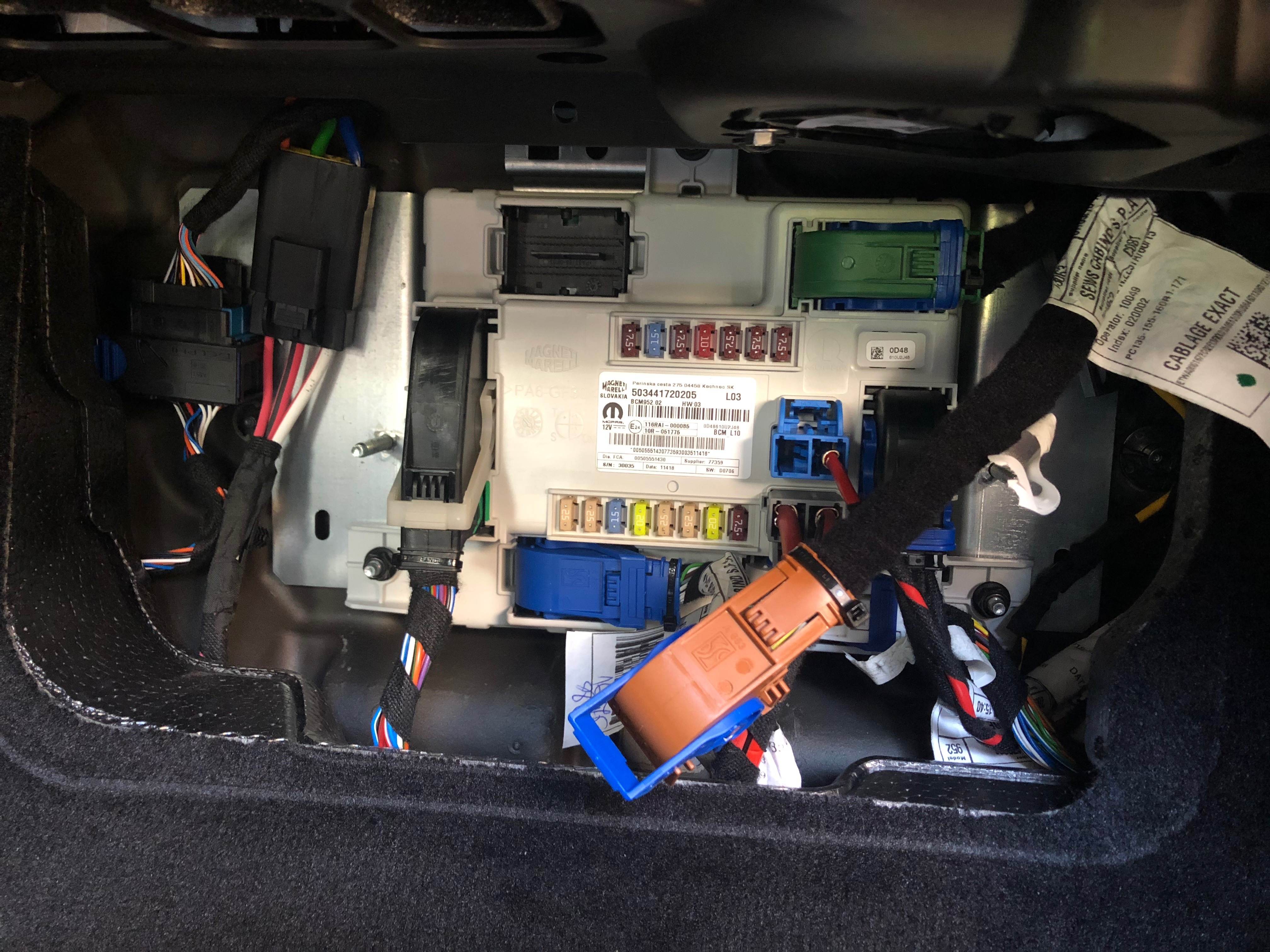

Aprite la scatola dei fusibili e staccate il connettore "H" (marrone)
Visualizza allegato 171154

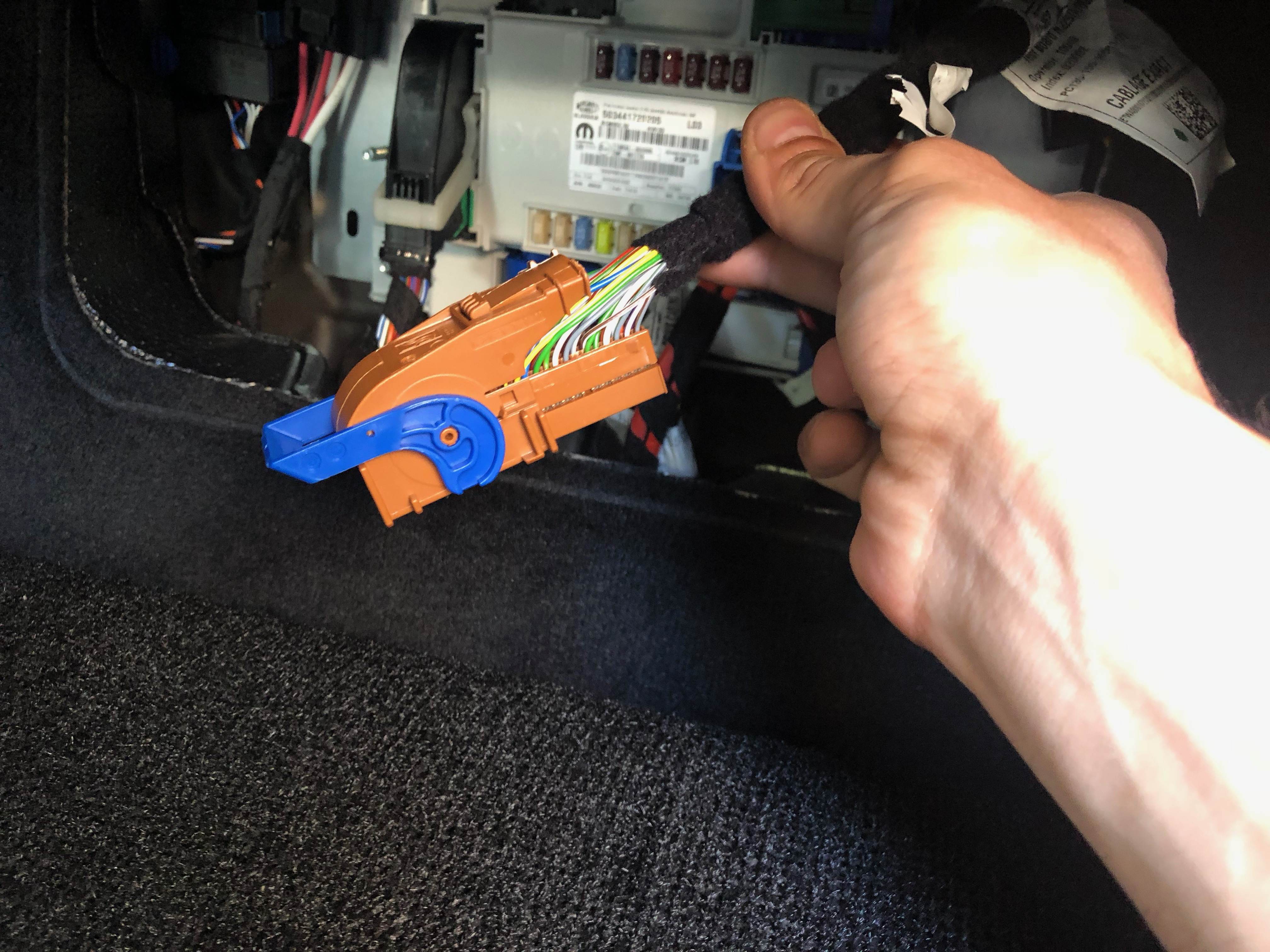

Lo aprite tagliando la fascetta e allargando gli incastri
Visualizza allegato 171155
Reinserite il connettore H senza il guscio protettivo e inserite i 2 cavi CAN che abbiamo saldato nell'ELM327 considerando che il marrone è CAN-L ed il verde è CAN-H
Visualizza allegato 171156

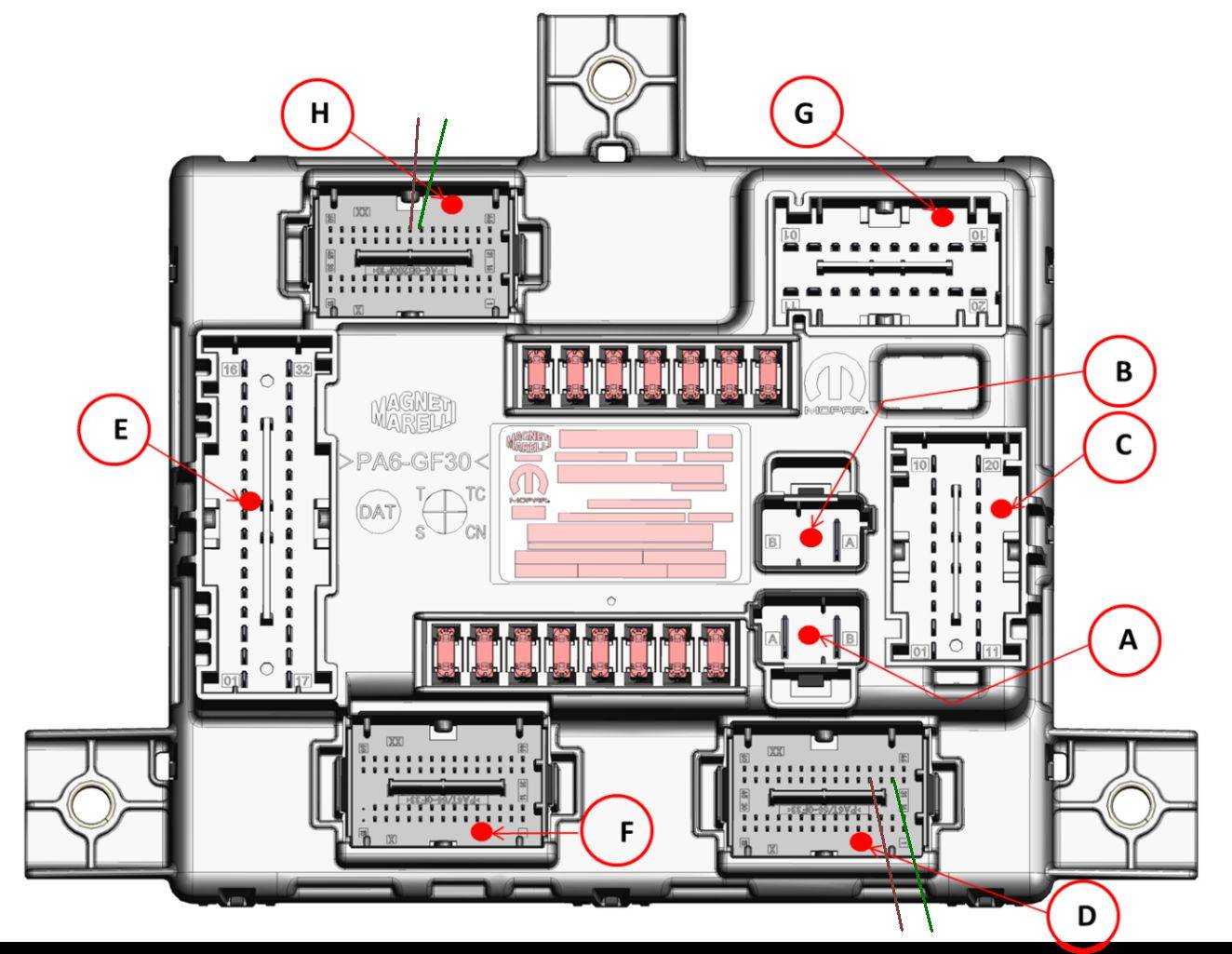

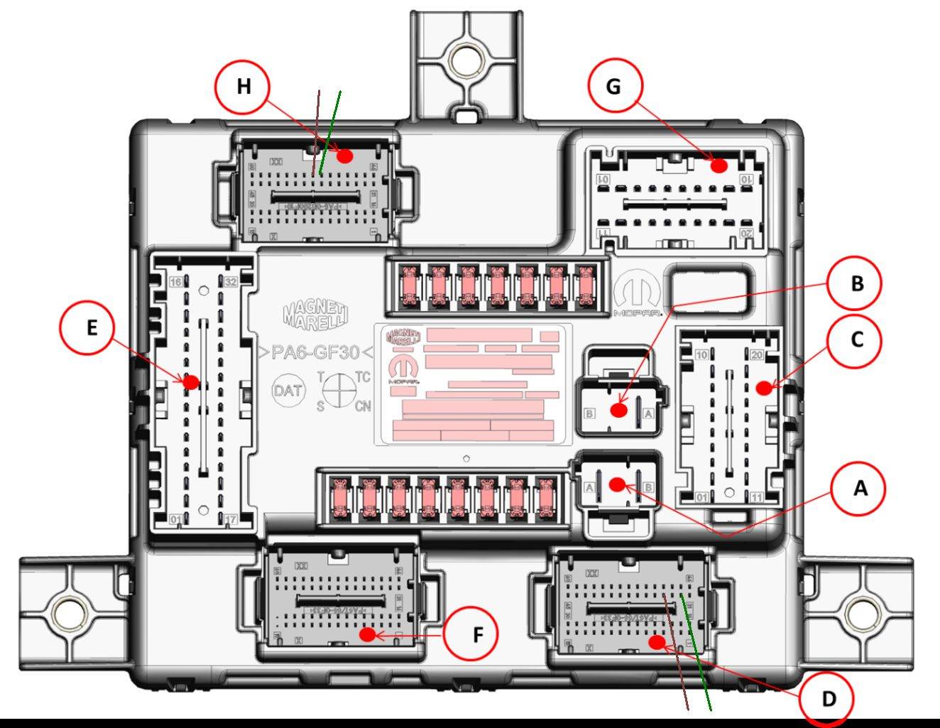

Qua potete vedere meglio la posizione dei pin
Visualizza allegato 171157
Ora collegando la ELM327 alla OBD (per prendere l'alimentazione) sarete in grado di connettervi alla rete CAN in lettura e scrittura!
Note: Io non ho staccato la batteria e non ho avuto nessun errore o spia accesa, comunque bisogna procedere con molta cautela, il body computer è un componente molto delicato, un corto o un falso contatto puo' avere conseguenze nefaste.... ovviamente non è il caso di accendere il quadro o avviare l'auto con il connettore "H" staccato.
Una volta finito con MultiEcuScan ho spento il quadro, tolto i 2 fili, ri-staccato il connettore "H", rimesso il guscio e chiuso il tutto.
Che volesse fare un lavoro definitivo potrebbe staccare i 2 fili dal connettore "H" e saldarci 2 fili con faston, cosi all'occorrenza non serve piu staccare il connettore "H" ma basta collegare il ELM327 ai 2 faston "volanti".

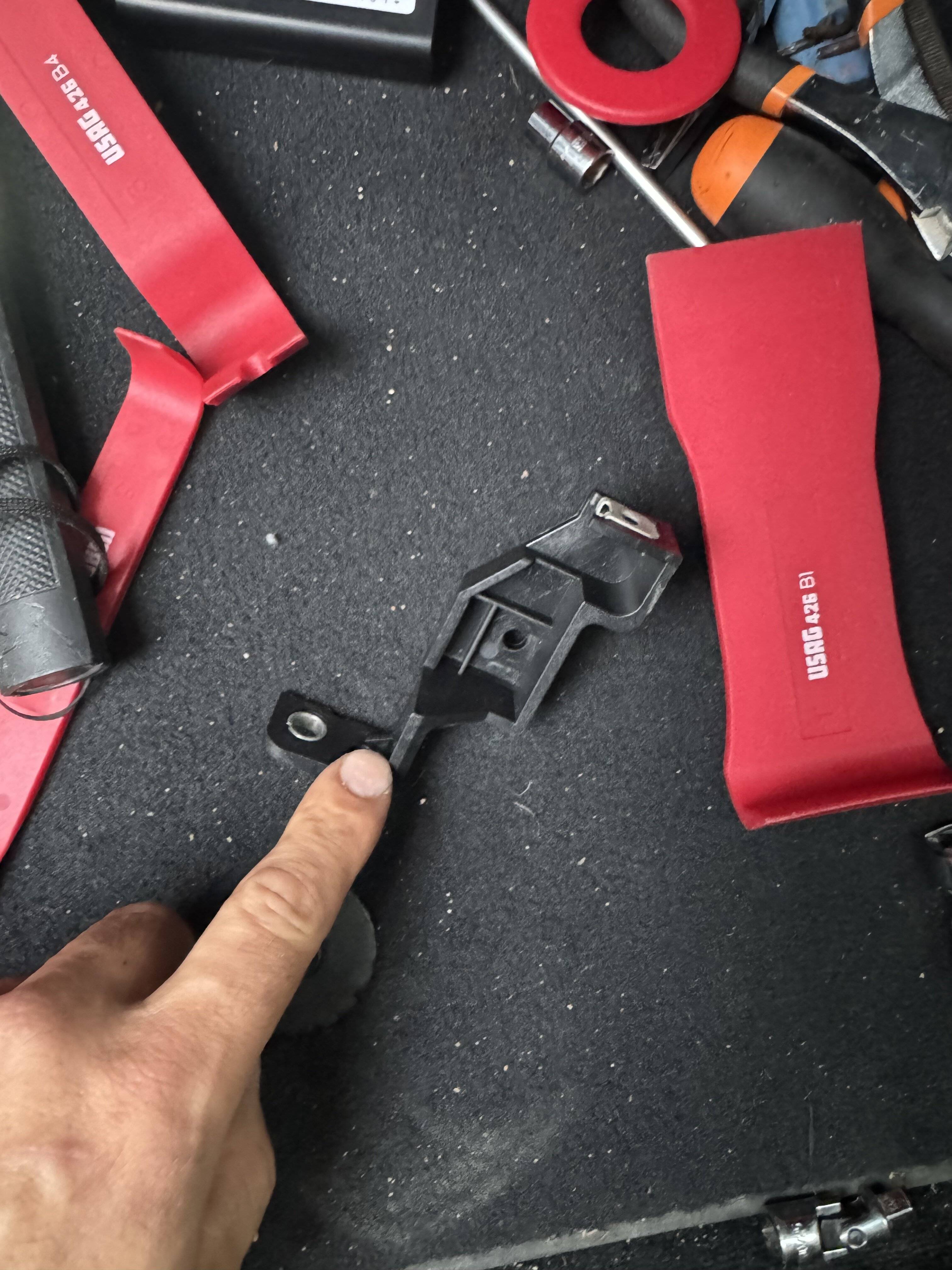

Buona sera a tutti. Oggi mentre staccavo la centralina della radio per mettere il by pass sulla centralina Sgw mi è caduta questa staffa. Penso sia agganciata alla cemtralina della radio ma non capisco dove.
Allego una foto.
    960.7 KB · Visualizzazioni: 109

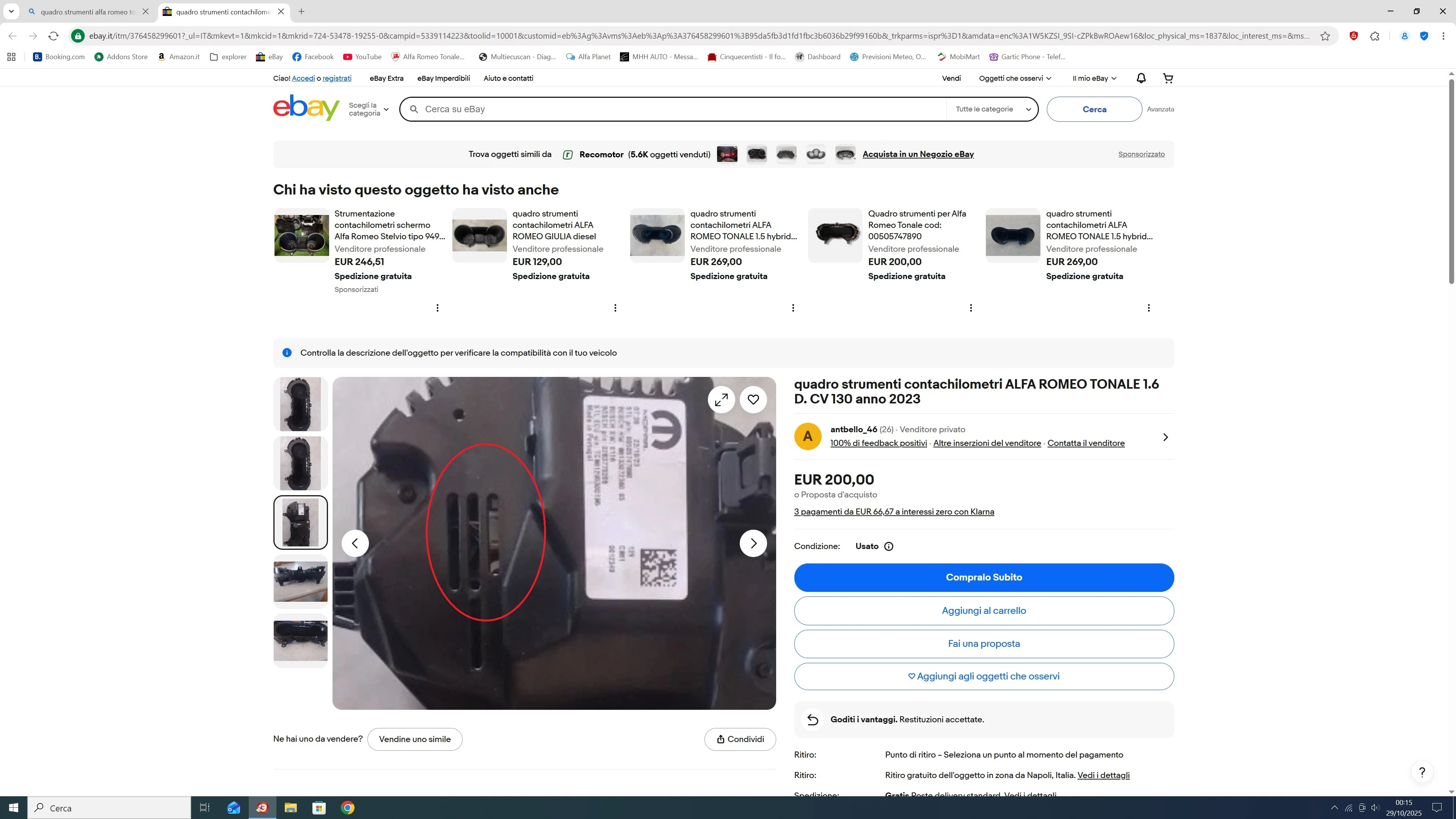

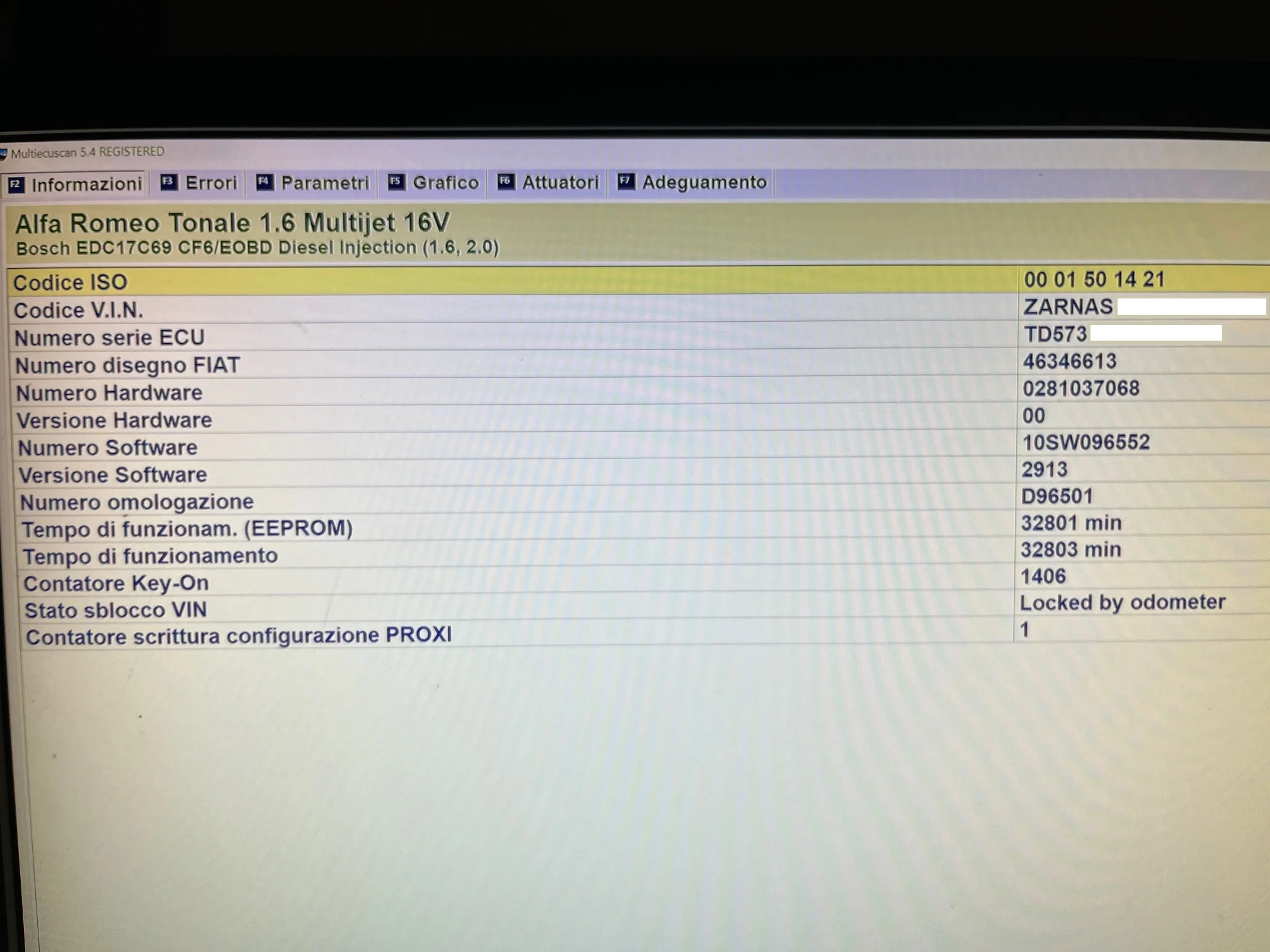

ti spiego..
ho collegato il mes..(multiecuscan) e mi dice sgw chiuso nell odometro
l'odometro e' il quadro conta km
il conta km della tonale e' uguale a quello restiling della stelvio/giulia
ed ho notato questo.. (ingrandisci)

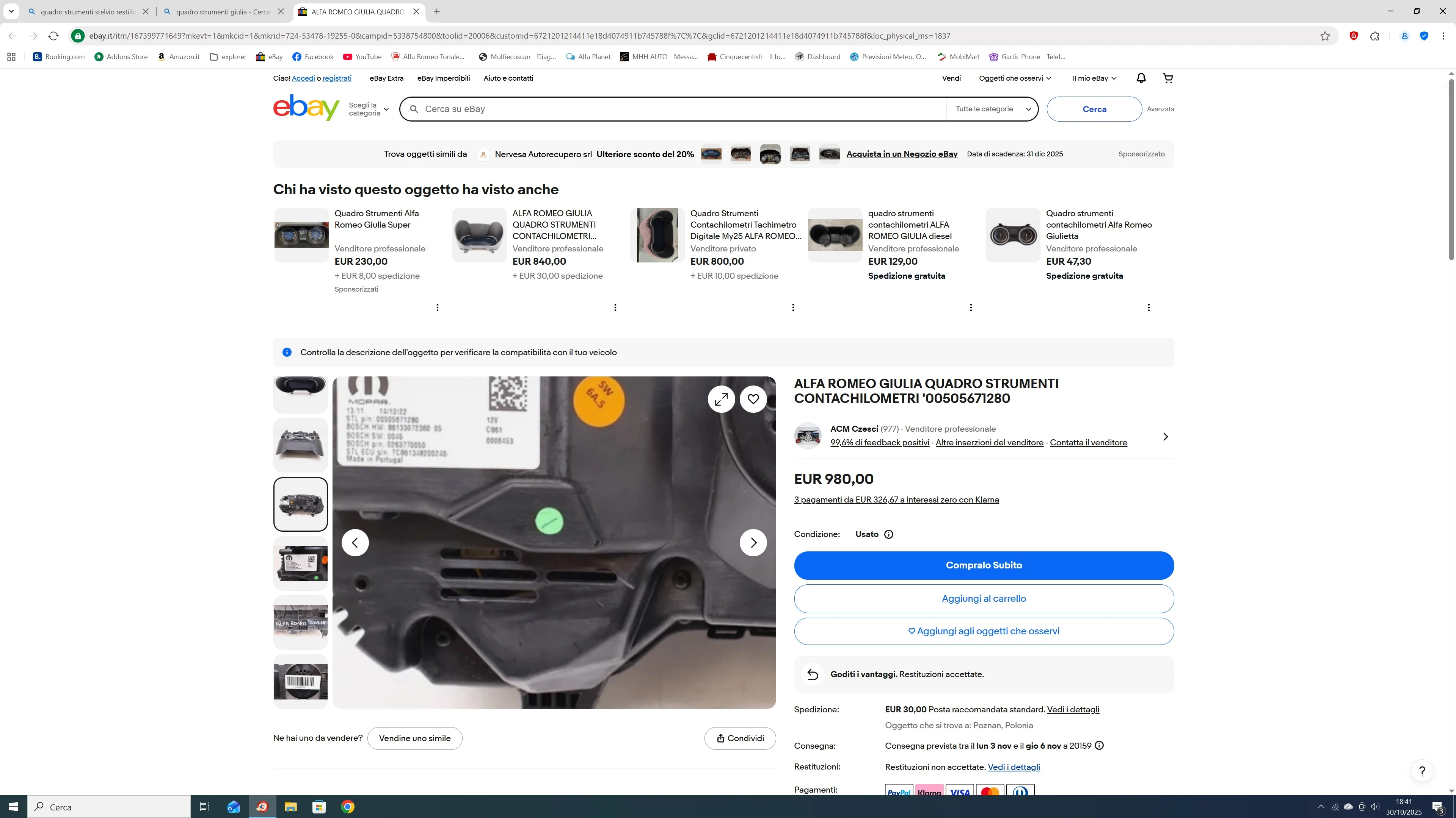

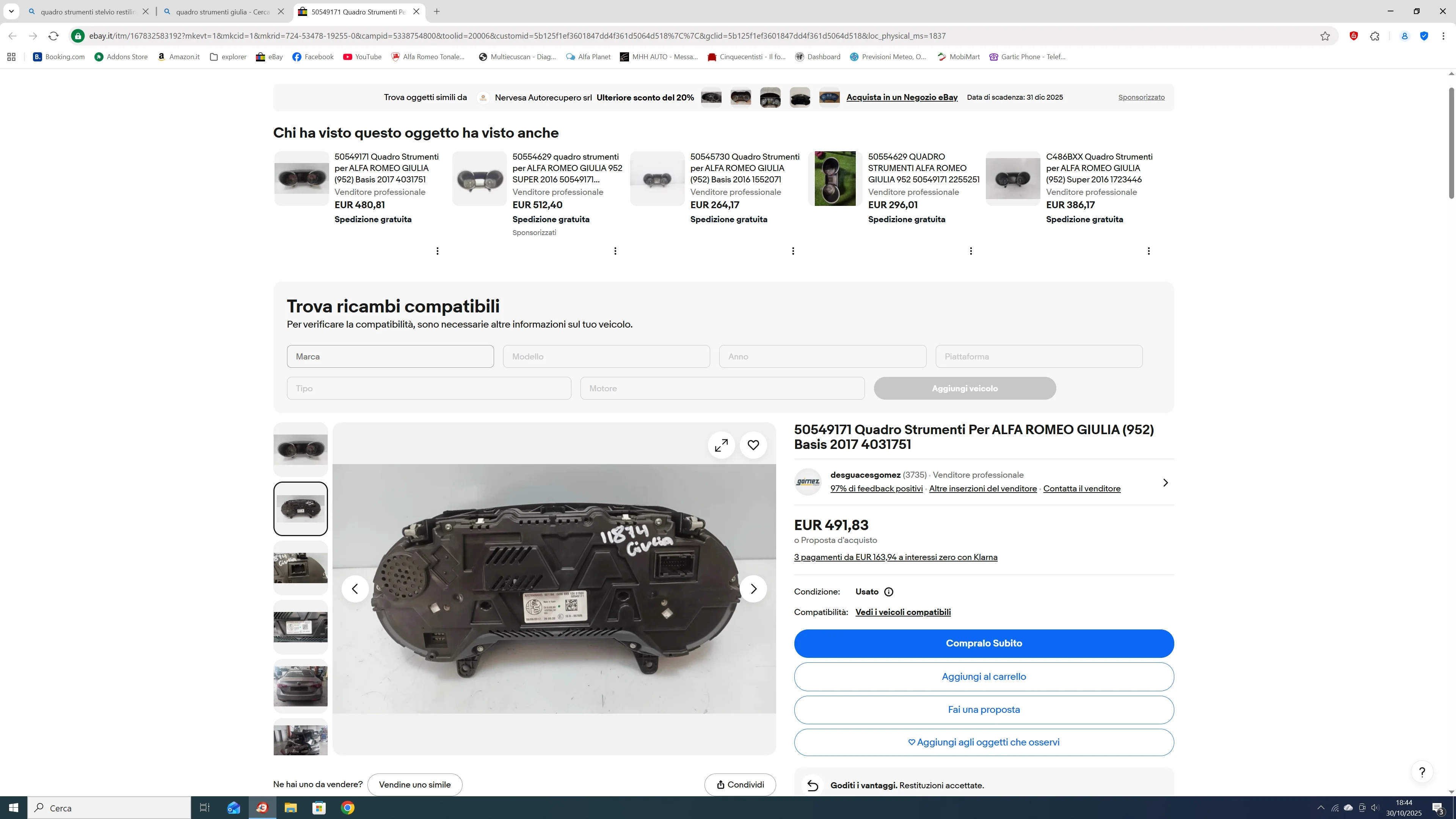

quadro giulia pre restiling

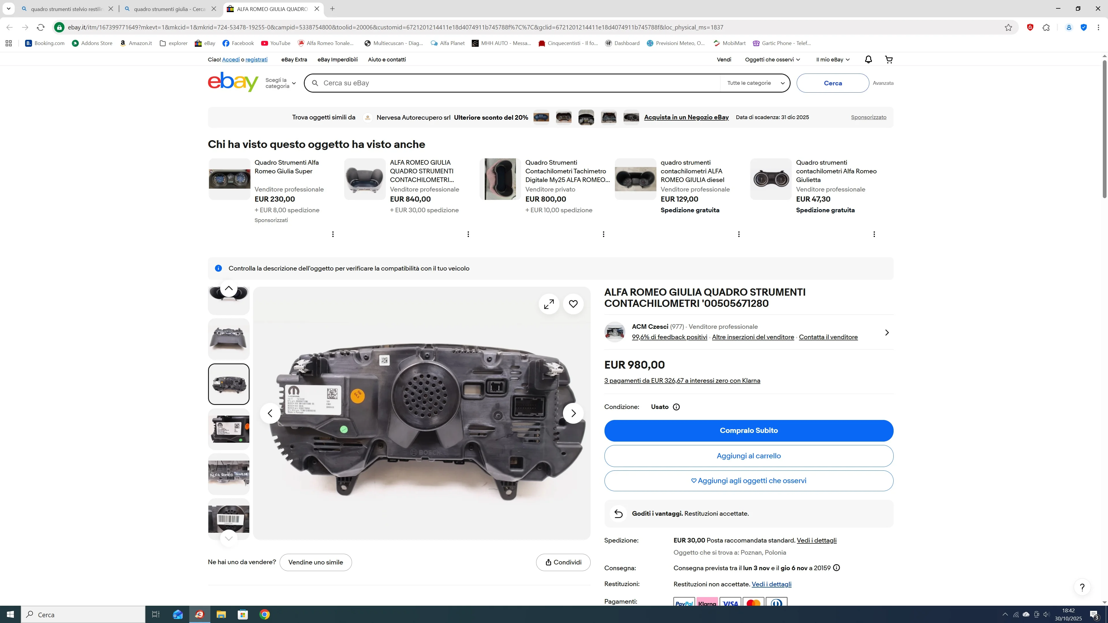

quadro giulia restiling uguale a tonale..
ingrandimento quadro giulia .. uguale a quello della tonale..
ora chiedo.. se dopo il 2023 anche su giulia e' stato adottato l'sgw integrato.. quello che per ora non e' possibile aggirare.. o se ad esempio sulle 2025 c'e' ancora il modello vecchio dietro la radio..
secondo me.. ma potrei sbagliarmi.. e' situato... come dice mes nel quadro strumenti..
ecco perche chiedevo se le nuove stelvio e giulia hanno l'sgw integrato... perche' penso di aver individuato il punto dove e' stato messo..
