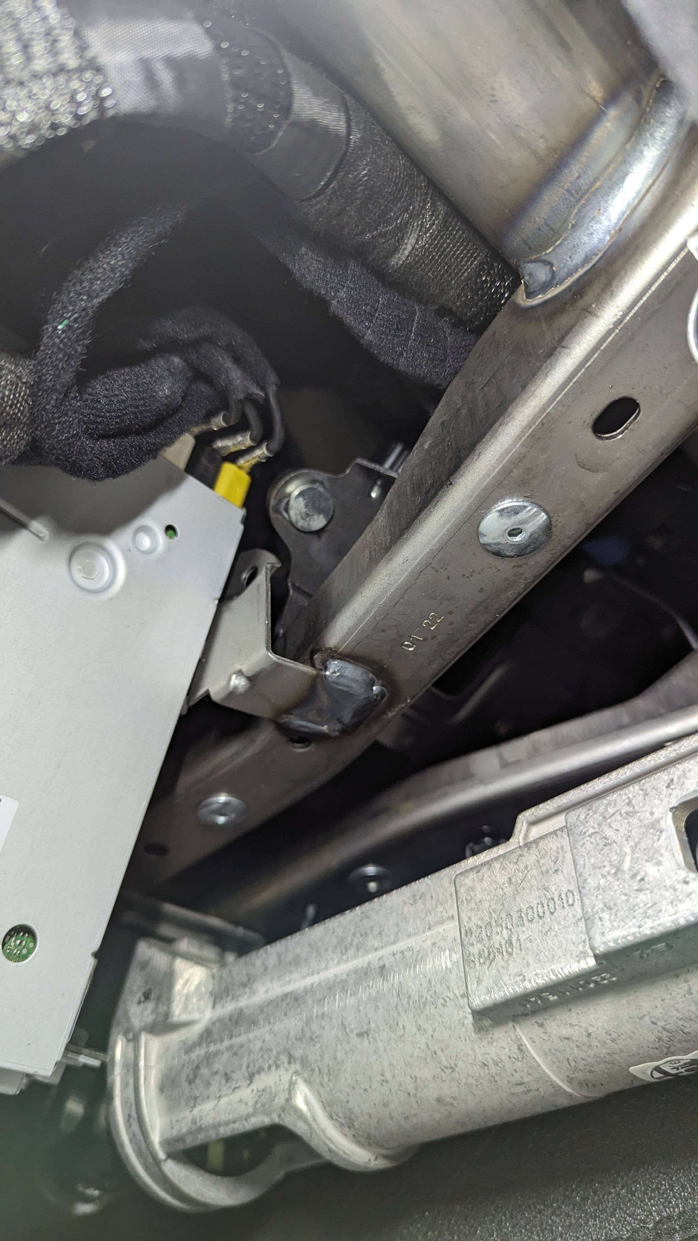

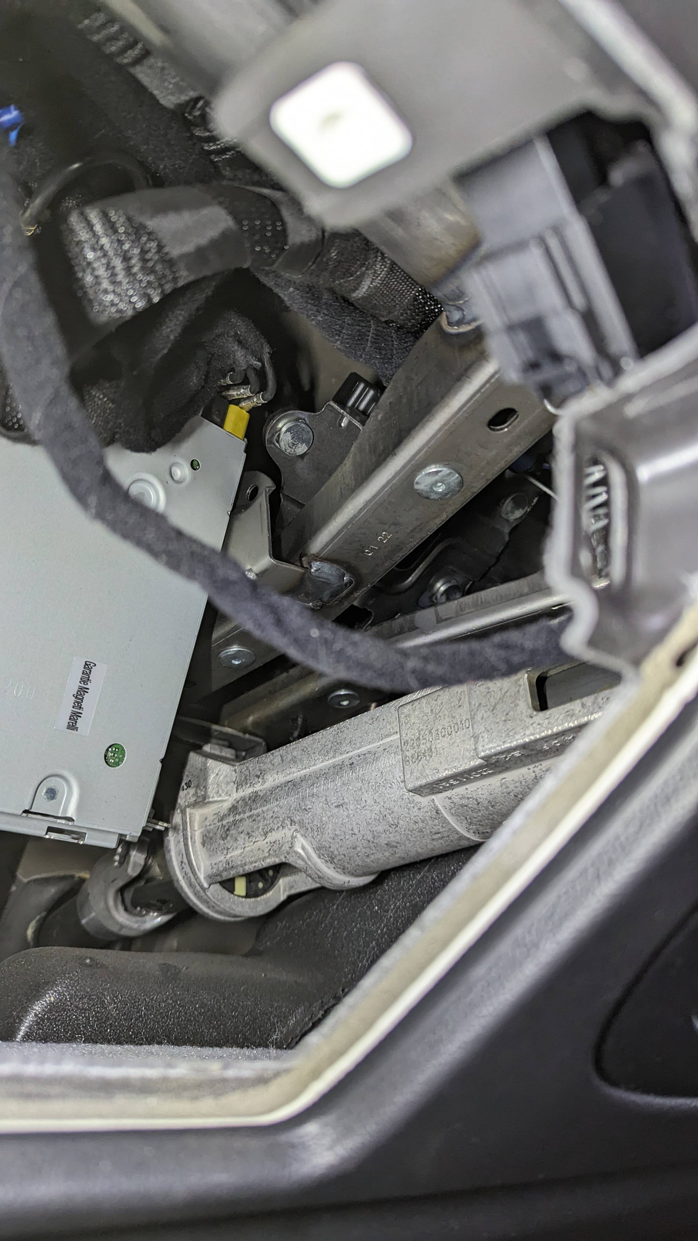

Io ho una Stelvio del 2022. Ho smontato conta Km, copertura plastiche sterzo e cassettino porta occhiali, ma non trovo la centralina... È ancora presente sul modello 2022 su internet ho letto che è stata rimossa. C'è qualcuno con Stelvio recente che sa dirmi se c'è? Avete una foto ?
Allego le foto dove la sto cercando, dietro al piantone dello sterzo.
Grazie
