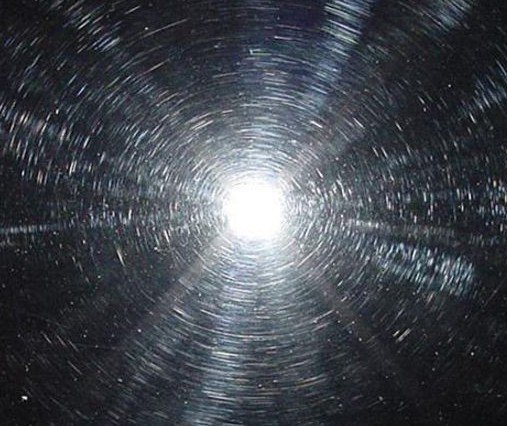

I danni lievi sono generalmente i comunissimi swirl da lavaggio, o gli ologrammi causati da un errato utilizzo della lucidatrice rotativa (chi ha un'auto nera è l'ha fatta lucidare almeno una volta dal carrozziere sa di cosa parlo), leggere ossidazioni o macchie di calcare, insetti o guano che non sono li da troppo tempo e non vengono via col quick detailer (ma attenzione che questi ultimi se lasciati per parecchio tempo diventano gravi e molto ostici da risolvere completamente) ed in questi casi anche con una lucidatura manuale , che poi vedremo più avanti, si possono ottenere buoni risultati.
Qui sotto vediamo nell'ordine swirl, ologrammi, ossidazione e calcare (guano e moscerini penso che li conosciamo tutti).
