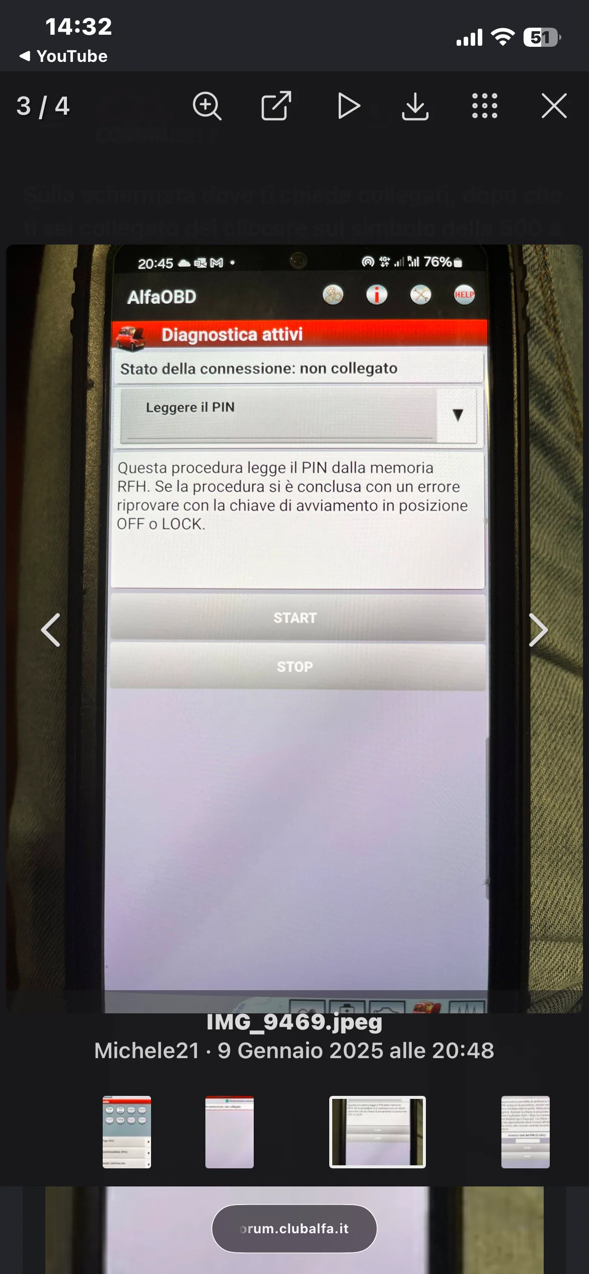

- Codice elettronico (PIN) del veicolo.

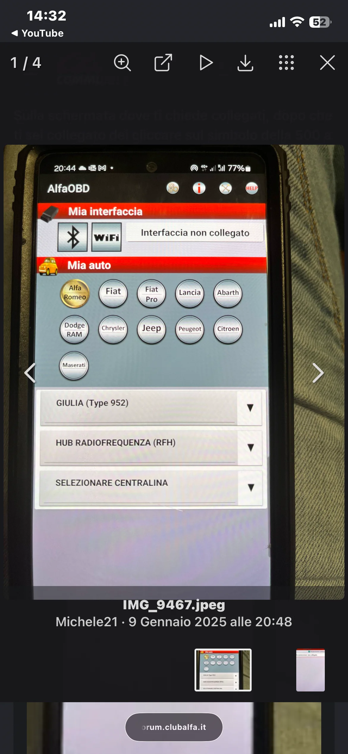

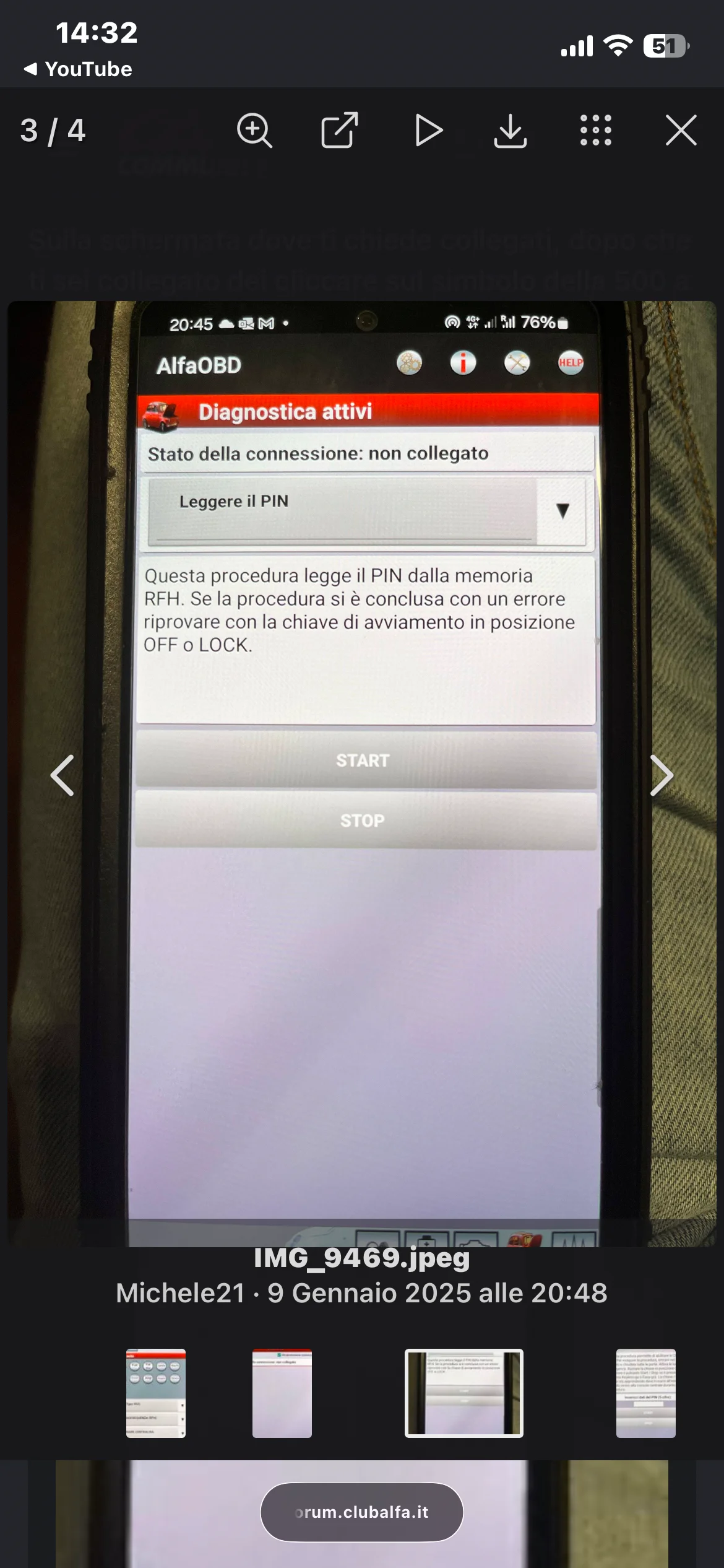

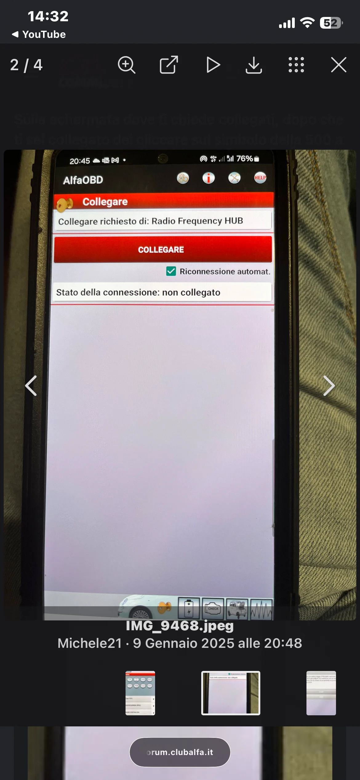

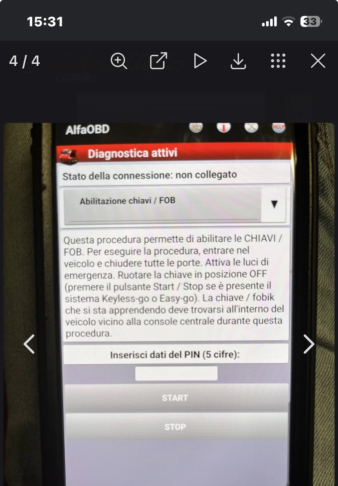

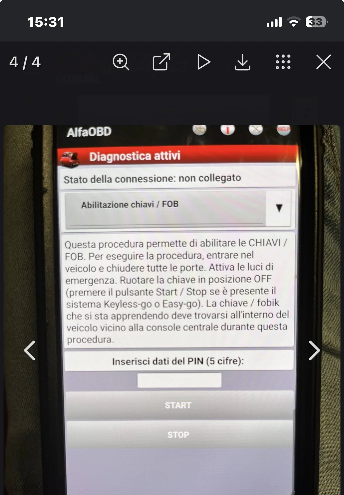

2. Programmazione chiavi (FOBIK) – SOLO con AlfaOBD
1. Chiudere tutte le porte.
2. Accendere le luci di emergenza (hazard).
3. Quadro su OFF, NON avviare il motore.
4. Avvicinare la nuova chiave alla console centrale.
5. In AlfaOBD → Body Computer → Funzioni → Program FOBIKs.
6. Inserire il PIN elettronico.
7. Seguire le istruzioni a schermo → la chiave viene registrata.
8. Ripetere per tutte le chiavi che vuoi mantenere attive.
Nota: se non programmi una chiave, verrà disabilitata.

6. Controlli finali
- Scansione errori DTC con MES → cancellare se presenti.
- Testare chiavi: Lock/Unlock, Panic, Avvio motore.
- Testare Remote Start (veicolo in P, porte chiuse, 2 pressioni tasto). (può non funzionare al primo tentativo: riprovare dopo aver guidato un po’)
- Testare Horn Chirp (beep all’apertura/chiusura).
- Verificare la Bussola attiva sul display infotainment.
7. Note importanti
- Le chiavi devono essere OEM a 5 pulsanti.
- Non toccare byte relativi a funzioni non presenti (es. sedili riscaldati).
- Dopo 3 PIN errati, il BodyPC va in blocco temporaneo.
- Con AlfaOBD: quadro spento + hazard accese → abilita programmazione FOBIK.
- Se compaiono errori dopo i cambi, rifare scansione DTC e ripetere PROXI.
ATTENZIONE: Tutte le modifiche sono reversibili solo se hai fatto il backup dei byte prima!
Ade buonasera scusami se ti disturbo..
Una domando, ma c'è il risciò che le altre chiavi si scodificano?
E se potrei sapere con alfa obd il procedimento che non mi è tanto chiaro scusa.
grazie mille
