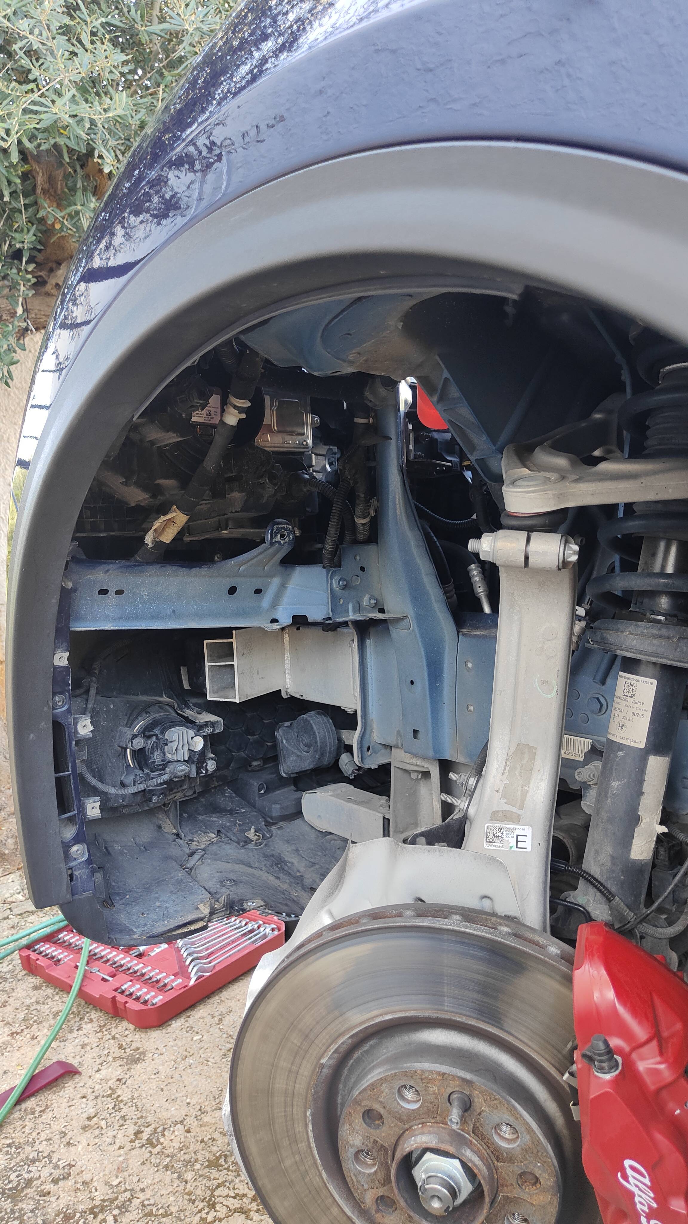

Pubblico il post dell'utente gaspare che ringrazio per la sua risoluzione al problema del faro che si era bloccato in posizione abbagliante (la paratia che blocca parte del fascio di luce in modalità anabbagliante è rimasta aperta).
Nota: sul cruscotto e nemmeno da diagnosi spuntano errori.
Tralasciando la soluzione più ovvia, ma anche la più costosa, che sarebbe quella di sostituire il faro per un problema di molla di ritorno o di attuatore (solenoide) la soluzione che ha ideato prevede questo:
- Smontare la ruota ed il parasassi in modo da avere accessibilità al faro.

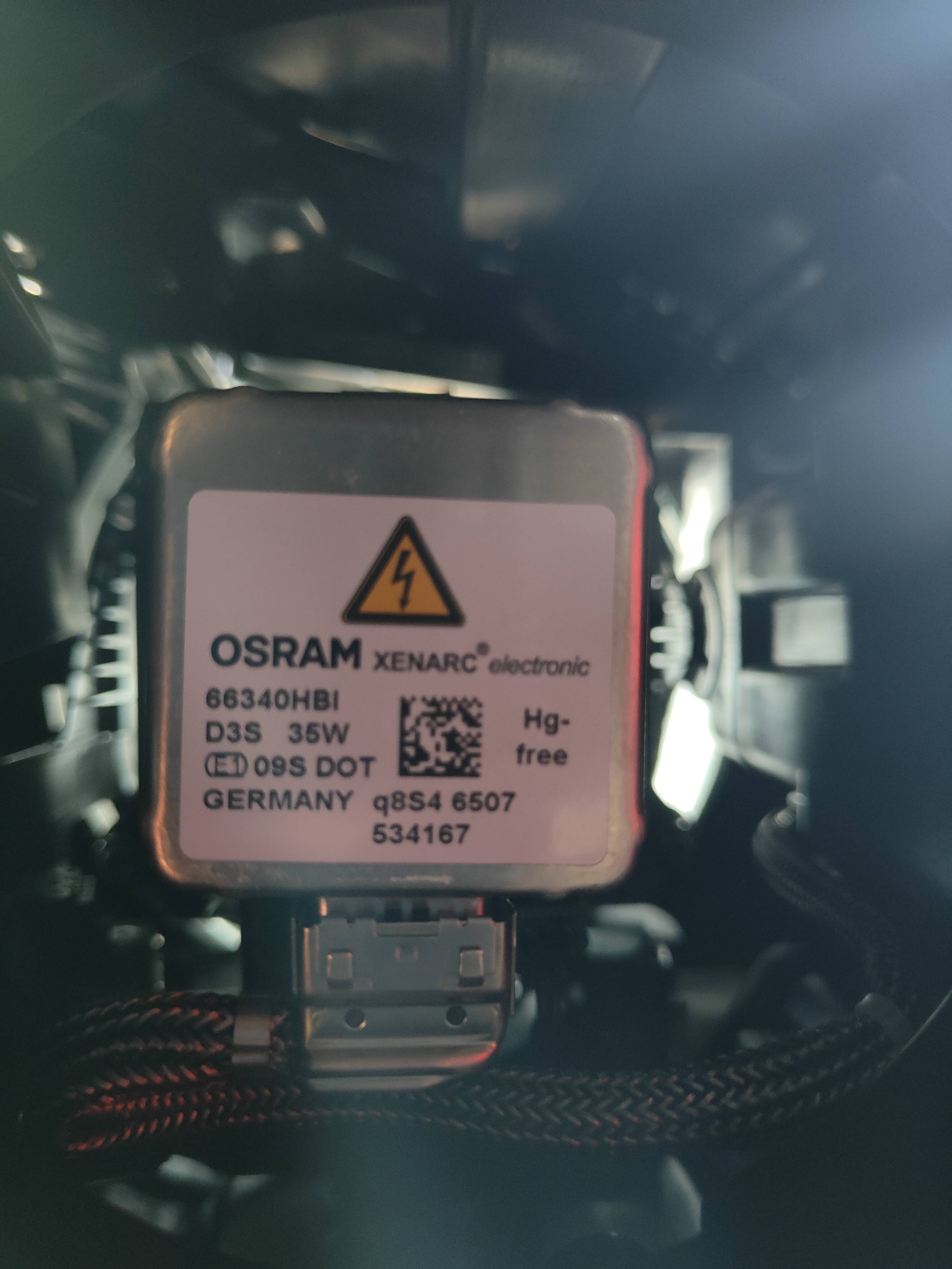

- Smontare la lampada allo Xenon facendola ruotare di un quarto di giro in senso anti orario facendola uscire
dalla sua sede con molta cautela.

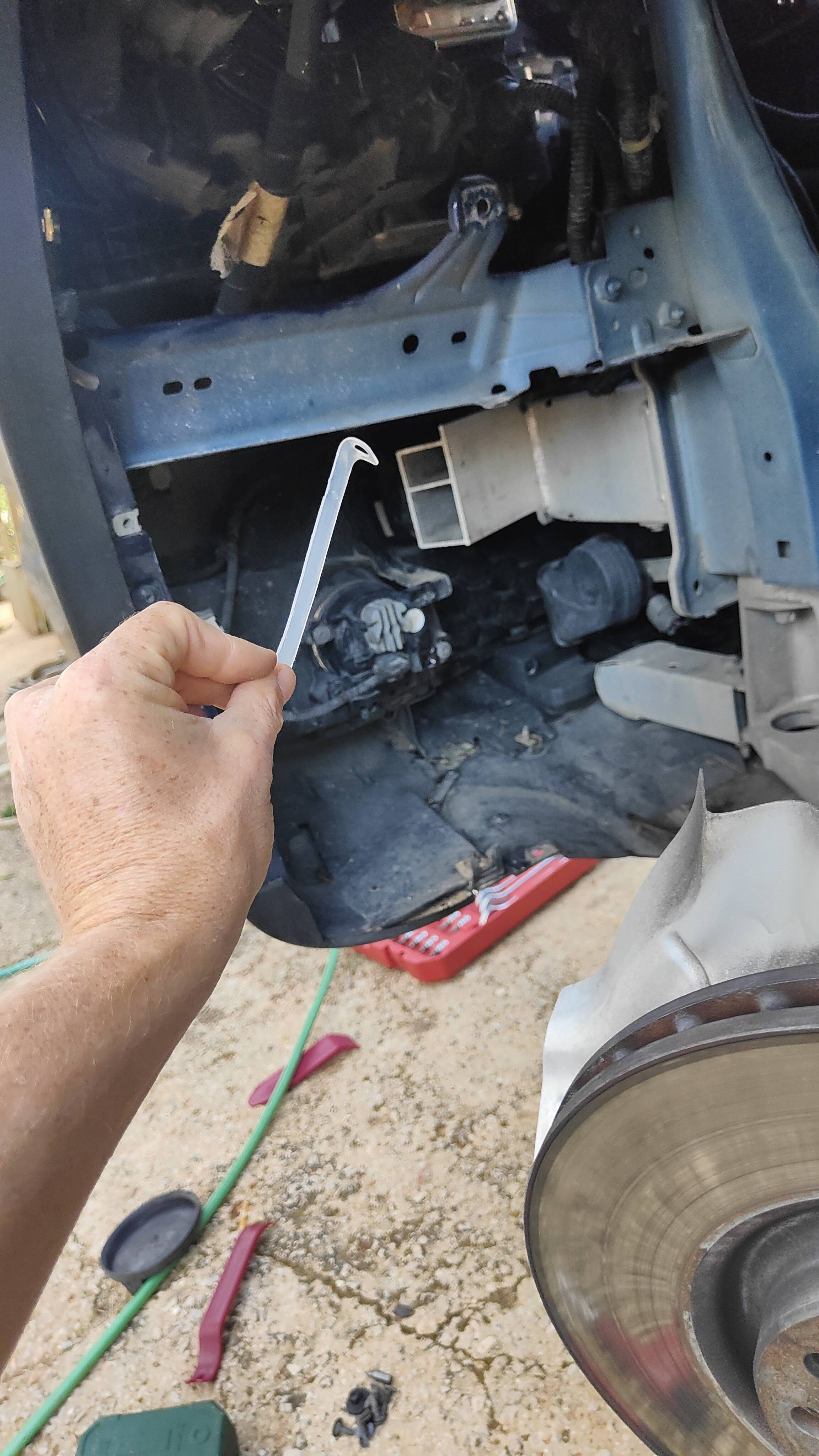

- Accertato che il problema e' di natura meccanica si trova una striscia di plastica e scaldandola la si piega
all'estremita' a squadra in modo da poter tirare su la paratia che blocca il fascio abbagliante.
Problema risolto.
Vedere foto allegate:
