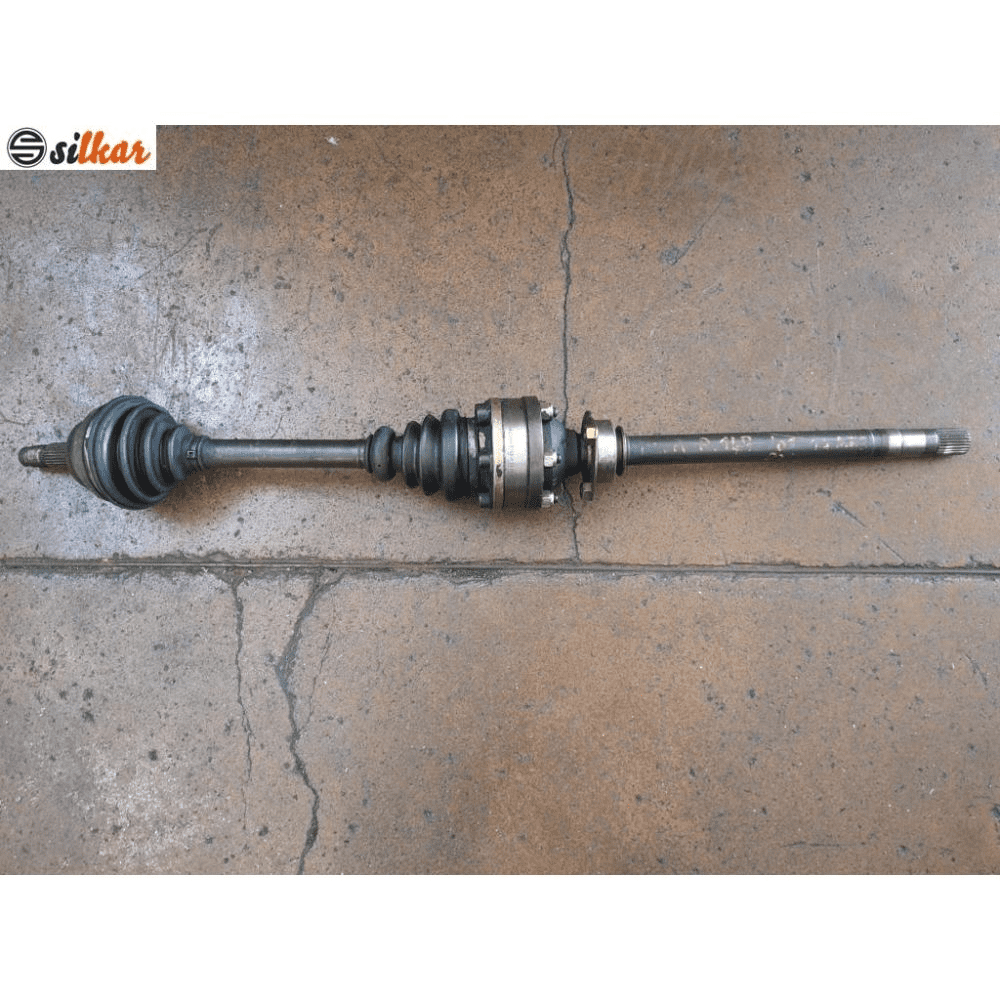

Ho letto la serie di valoro di coppie di serraggio, molto utili avrei la necessità di conoscere il serraggio di bulloni-dado credo siano 6 del giunto che vedi nella immagine . e chiedo anche dove è possibile attingere tali dati intendo dire se è possibile trovare gratuite pubblicazioni che aiutano il fai-da-te sempre restando nel campo della sostituzione/riparazione meccanica ? Grazie
Visualizza allegato 261978Visualizza allegato 261978
se non è troppo tardi .....Non so che auto hai, comunque i valori di serraggio del semialbero intermedio sono 36-44 Nm per i bulloni M8 mentre per i bulloni M10 il serraggio è 50-61Nm . M8 o M10 sono in funzione della motorizzazione. Il manuale di riparazione è in formato Cd , lo trovi cercando in rete CD ELEARN alfa romeo, io per la mia 156 1.8TS li ho stretti a 42Nm. Secondo il manuale bisognerebbe sostituirli con bulloni nuovi ad ogni smontaggio perchè sono trattati antisvitamento ... non so quanto sia importante ma te lo faccio presente per scrupolo, io li ho cambiati comunque perché erano stati stirati/rovinati da un precedente lavoro non fatto da me...
