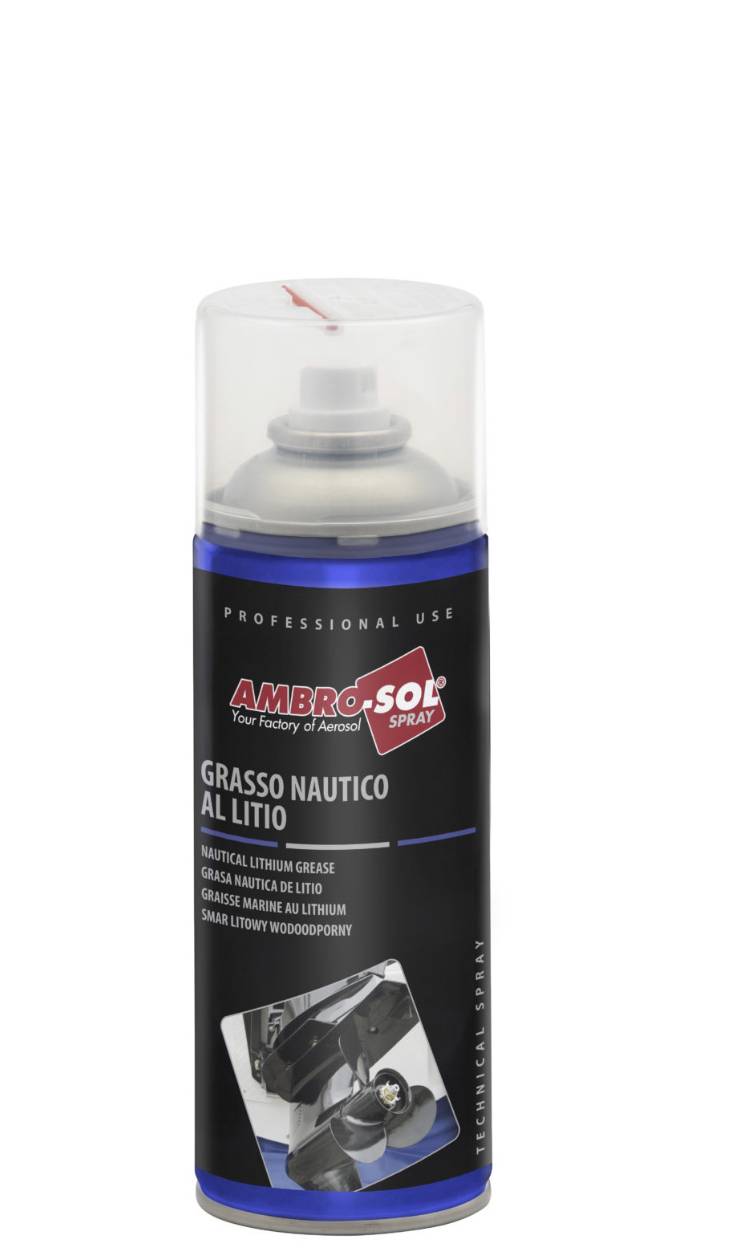

Si lo sento anche io su Giulia veloce .ho appena comprato del grasso al litio ma non so se va bene
Ho preso questo ,qualcuno mi sa dire se va bene ?

Ma penso che vada bene qualsiasi lubrificante. Io ho il Wd40 appena posso provo e vedo come va , se vedo che poi dopo un po’ torna perché si secca , vado di grasso

Si ,non vorrei che con il tempo mangia le gomme o plastica che ci sono intorno

C’è scritto giunti cuscinetti e snodi .quindi dovrebbe andare bene
Praticamente tutti gli oli/grassi (a parte uno) possono danneggiare la gomma a meno che non sia una gomma specifica per resistere ai grassi (come ad es. i cappucci degli snodi). L'unico prodotto sicuro sulla gomma (che anzi ne aumenta la durata) è l'olio/grasso di silicone.
Vedo che è grasso nautico. Di solito il grasso nautico è bianco. Se così è, a parte gli eventuali problemi con le gomme, non mi pare il caso di spruzzarlo su delle parti nere
