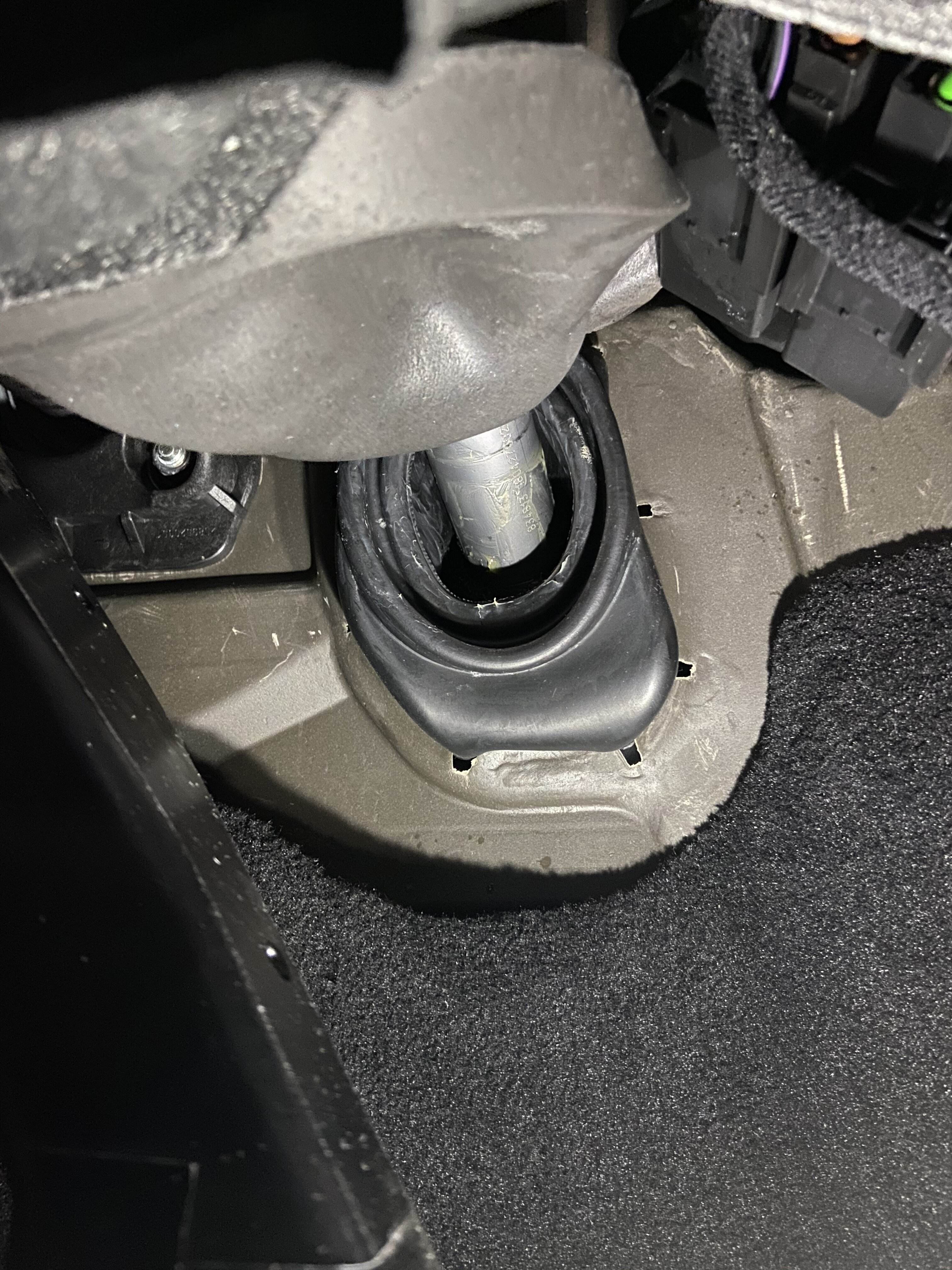

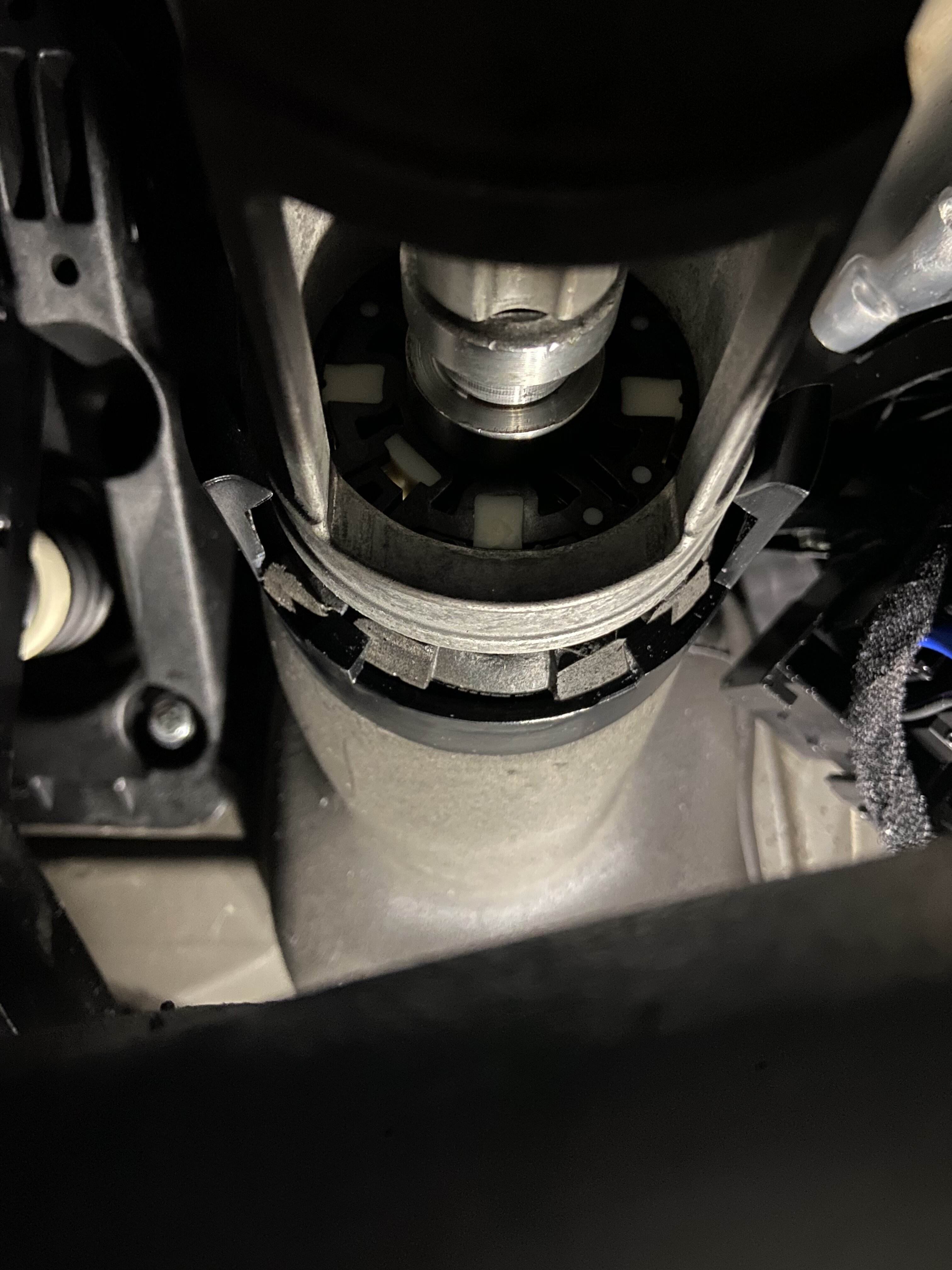

Dopo aver lasciato la macchina fuori dal garage al freddo (-2) il rumore é in parte tornato, veramente fastidioso. Ho smontato di nuovo e aggiunto molto olio spray al silicone .. questa volta con foto annesse.
Reazioni: VURT

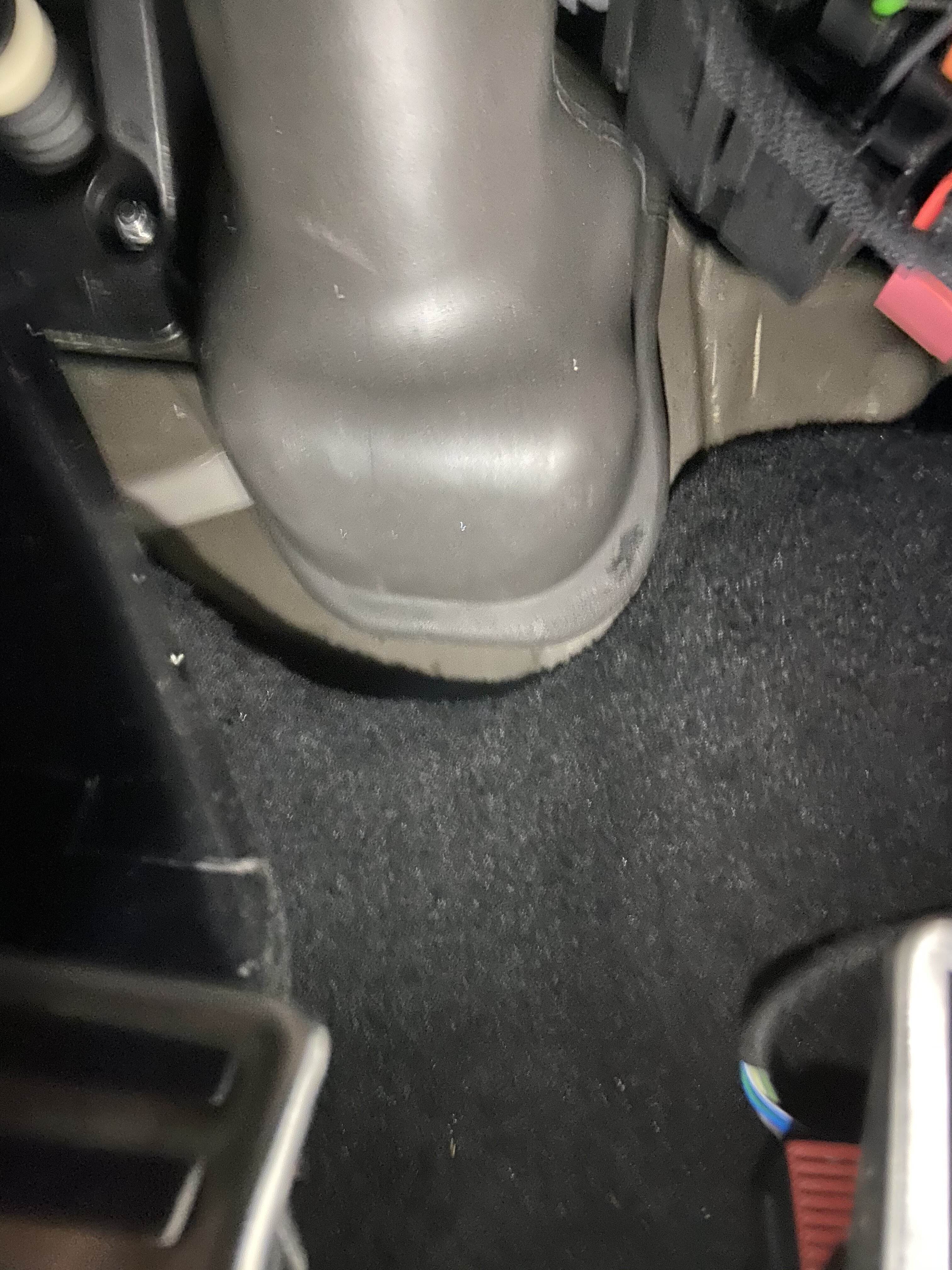

Si vede sia la parte alta che bassa (quella che si scoperchia). La cuffia è una protezione al giunto del piantone, nulla di più. Quello che non capisco è perché sia stata fatta così stretta e lasca. Appena il grasso si zeccherà il rumore potrebbe tornare.. una vera scocciatura

infatti io non ho mai avuto questo problema. Poterebbe esserci qualche impurità. Se è possibile farlo, ti conveniva aspirare con un aspirapolvere prima di lubrificare
