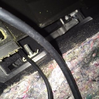

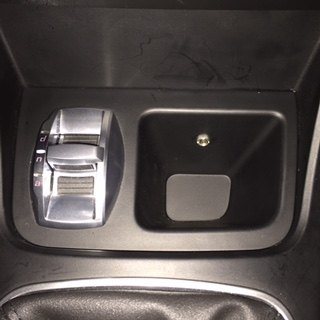

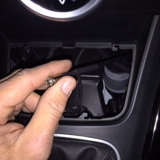

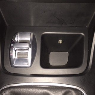

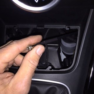

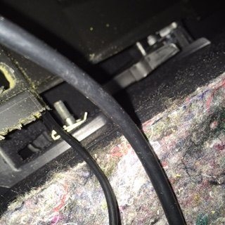

Per passare un cavetto dal cassetto fronte passeggero al portaoggetti del dna non è complicatissimo:
-bisogna smontare la modanatura del cruscotto
-tirare con po di forza verso di se e verso l'alto il cassettino del DNA
-passare una sonda da elettricista dal foro che si avrà avendo tolto il cassetto del dna stando tutto sulla dx e questa uscira proprio sopra il cassetto fronte passeggero
-volendo si può smontare il pannello comandi clima che è solo a incastro..basta tirarlo verso di se con poca forza. Io l'ho tolto ma passando la sonda non serviva.
Visualizza allegato 115183Visualizza allegato 115184Visualizza allegato 115185
