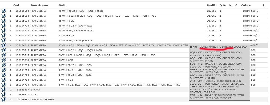

Ciao Alfista, io sono dal Portogallo.
Ho bisogno del vostro aiuto per favore.
Ho bisogno di sapere i riferimenti di colore grigio plafoniera con led e blu e me.
In eper mi dice in colore grigio, non hanno portato solo in nero:
Grigio, senza led 156104713
Grigio, senza led 156105614
Puoi aiutarmi?
Grazie, saluti dal Portogallo
Re: GUIDA-Installare plafoniera anteriore MY2014 su Giulietta MY2010
156104713 grigio con B&M
E ha luce ambiente a LED?
Nel eper dice di avere BM grigio, ma senza ambiente led
Mille Grazie amico.
