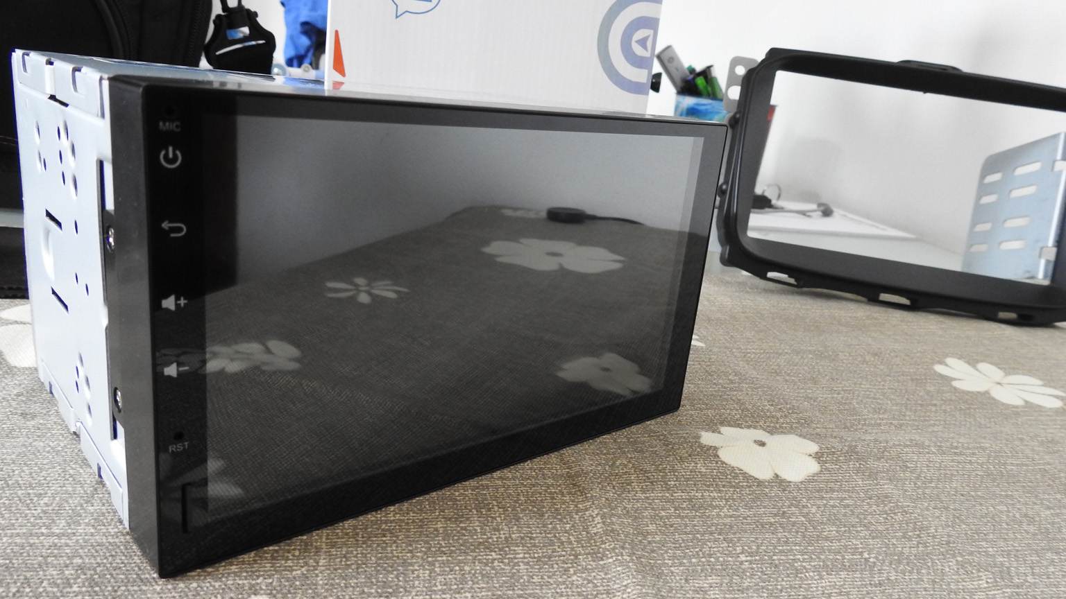

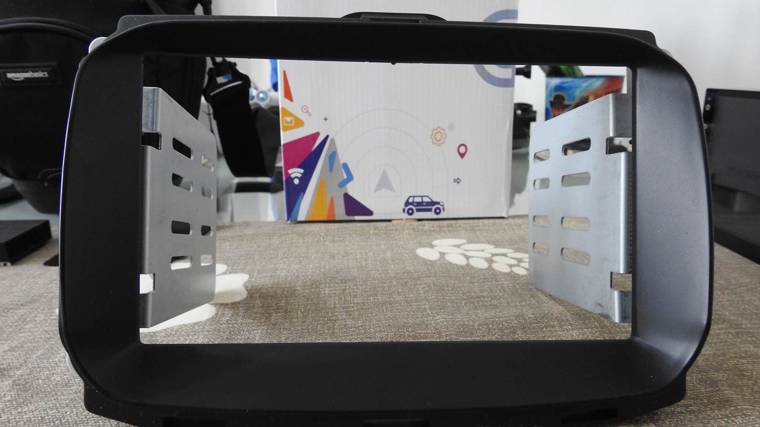

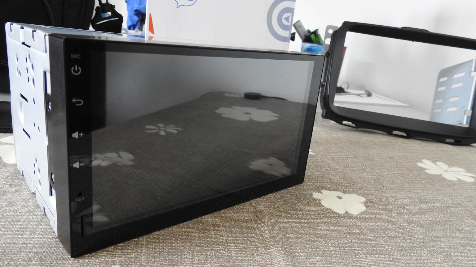

Torniamo a noi, l'autoradio ha una scocca leggermente più grande rispetto allo standard, allora ho cercato la mascherina con la dimensione adatta. Ovviamente mi riferisco al frame dell'apertura frontale.
Ne ho trovate 4 tipi, 2 uguali tra loro 174x98mm (Alpine e Phonocar), una più grande 178x102mm (Carav, quella che ho comprato) e dell'ultima non ho notizie perchè l'ho solo vista nei video della Giulietta di Audio Elite su youtube (l'installatore di Roma che alla modica cifra di 800 euro ti installa una cosa che costa la metà...).
La mia autoradio è il modello HA-2100A-MAX6 che è 176x102mm, quindi sapevo di dover creare qualcosa per riempire quei 2 mm mancanti ai lati.
Esiste anche un modello HA-2100-MAX6 (senza la A dopo il 2100) identico che varia solo nelle dimensioni (quasi esatte alla mascherina scelta) 178x101mm.
Non ho preso questo perchè non c'era nel sito dove ho comprato.

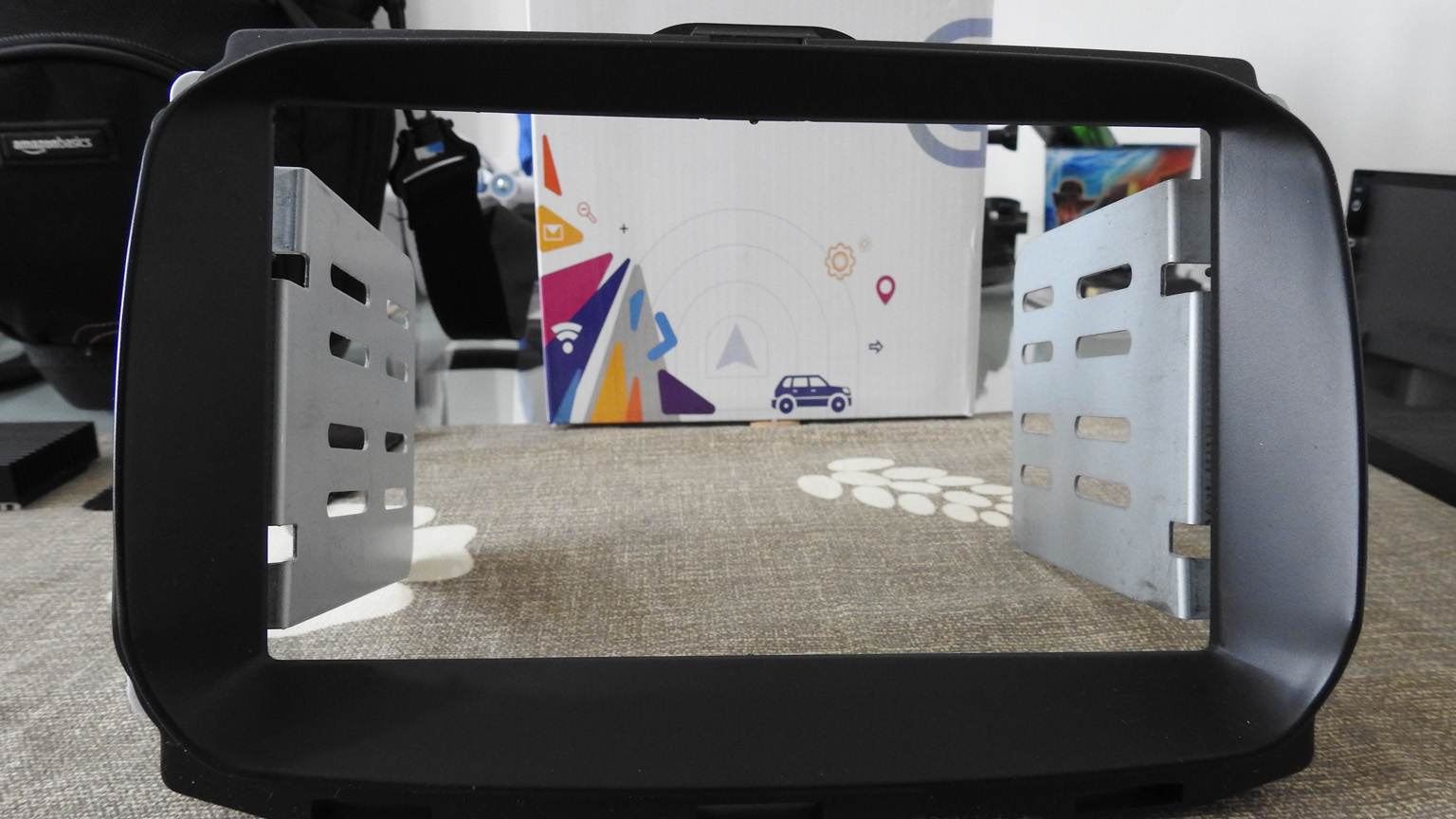

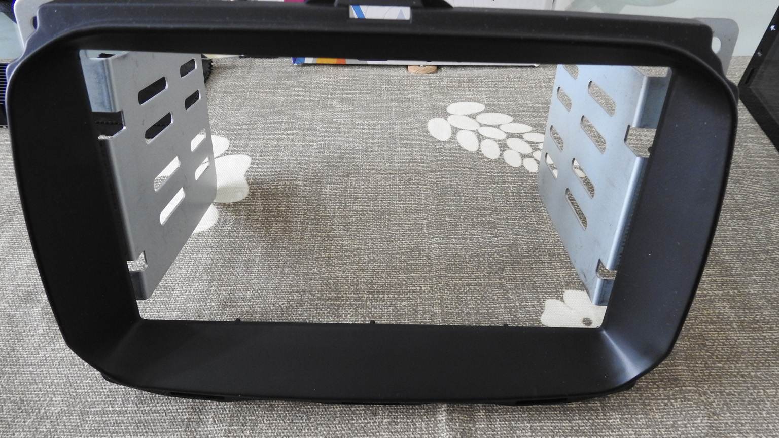

Questa la mascherina:

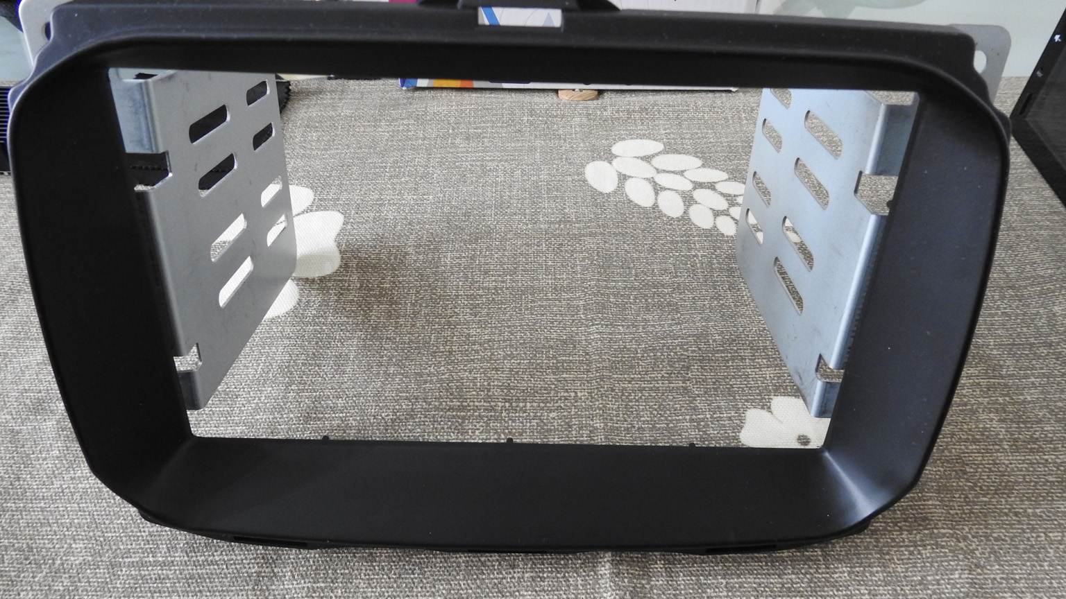

Si è molto brutta! Per un semplice motivo, fa restare l'autoradio molto indietro rispetto al cruscotto, quindi anti estetica a parer mio.
Ma di fatto non l'ho mai montata perché nel creare lo spessore per riempire il vuoto ai lati ho fatto finire della colla sulla plastica rovinandola (per fortuna :D) quindi mi sono armato di pazienza ed ho limato la mascherina che avevo dell'Atoto! Risultato buono (dovrò solo farla riverniciare perché durante la modifica ho limato un po' di troppo qui e li.

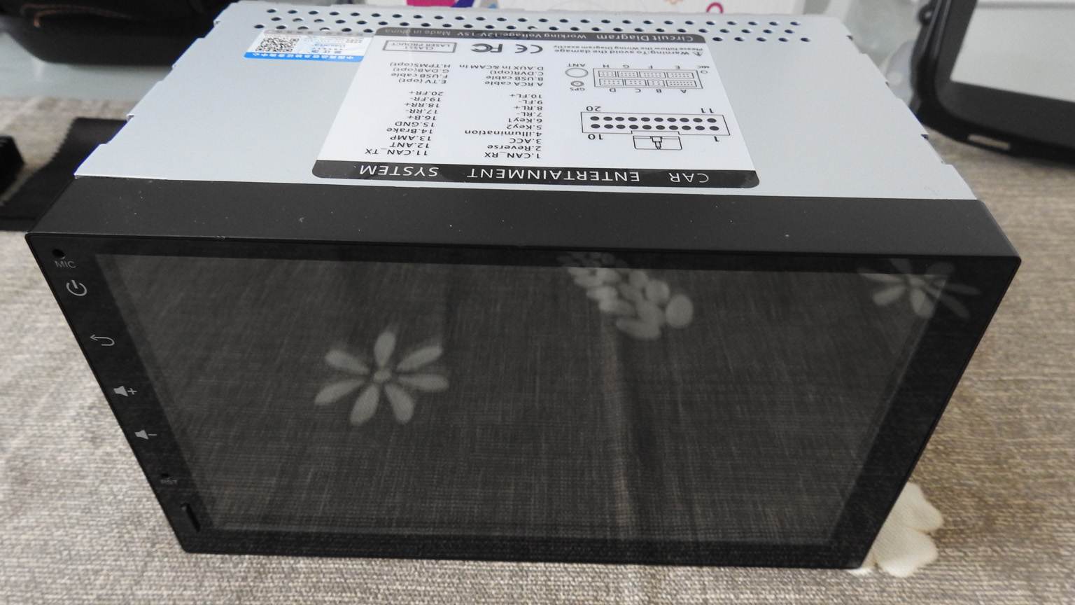

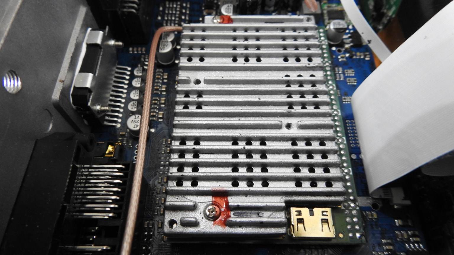

Passiamo all'autoradio, discorso garanzia di cui parlavo prima, l'ho fatta decadere appena mi è arrivata :D.

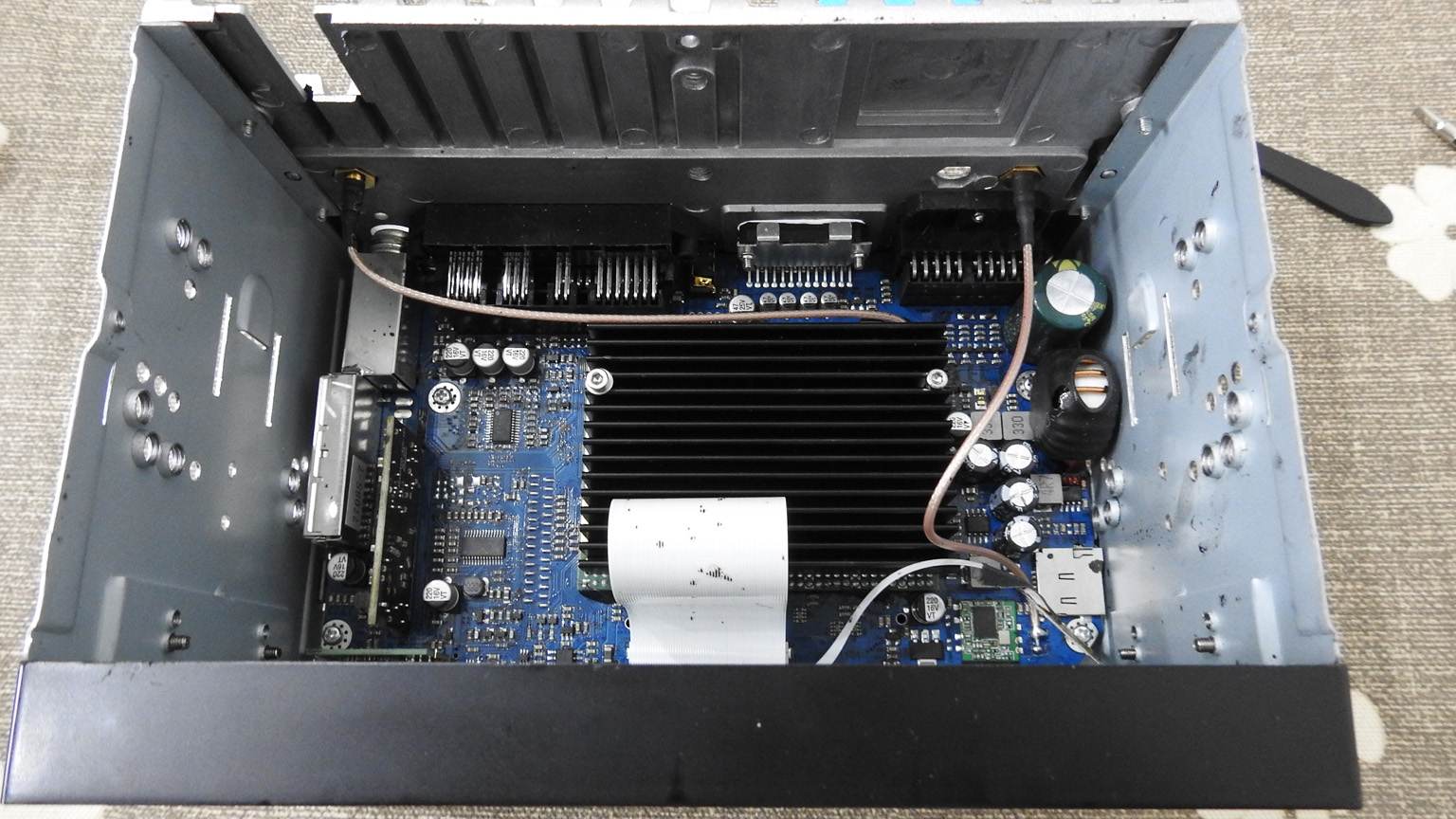

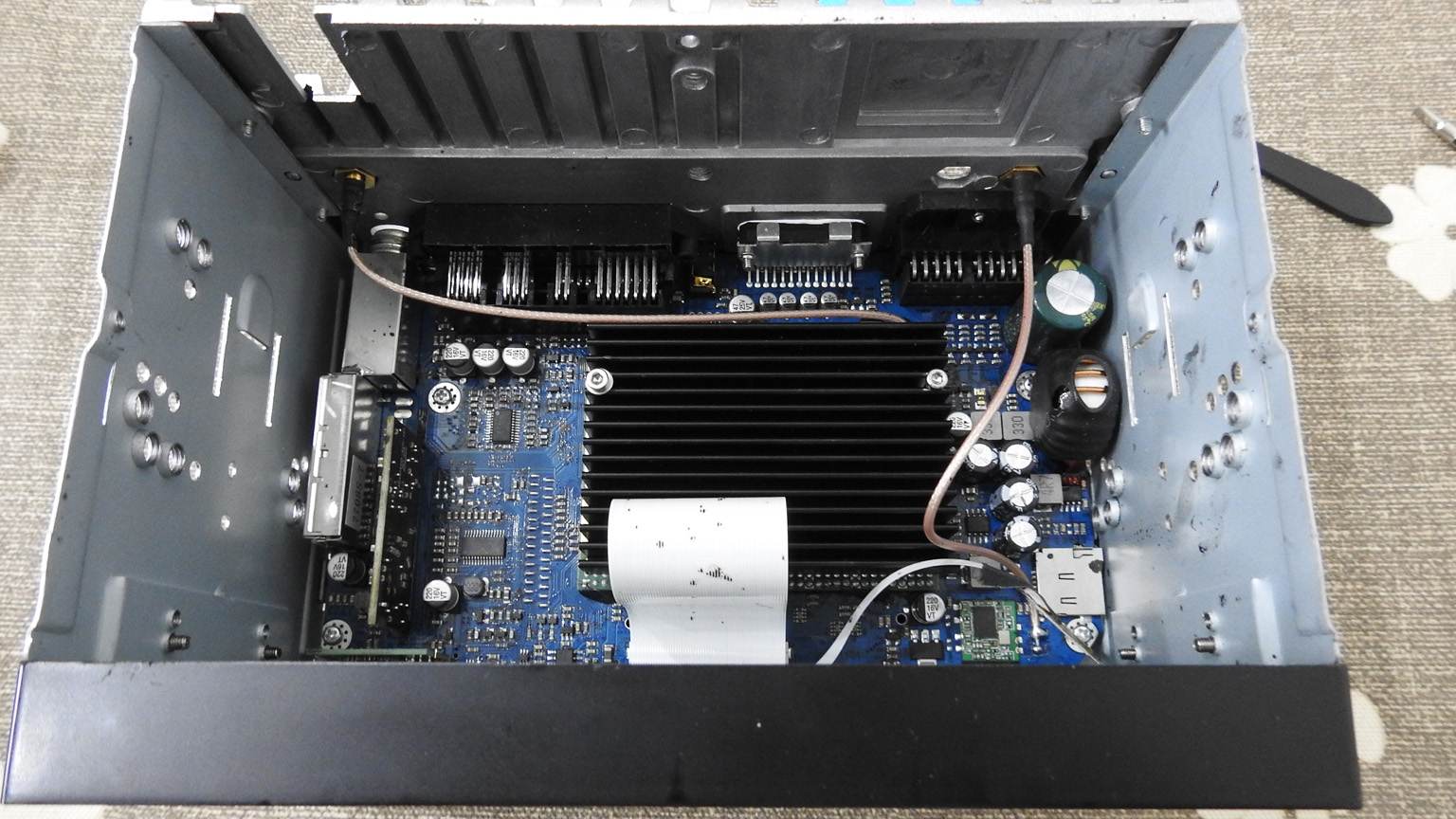

Perché? L'ho aperta per togliere il cavo HDMI, che non uso, collegato con uno spinotto all'interno, ma principalmente ho fatto una modifica per migliorarne il raffreddamento (considerato che la terrò un bel po' e che queste autoradio diventano roventi, soprattutto dove devono lavorare).

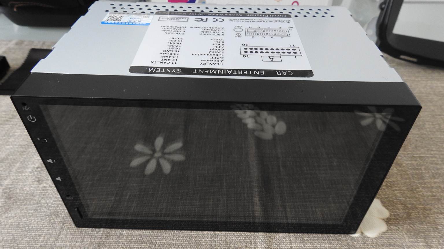

Questa è l'autoradio:

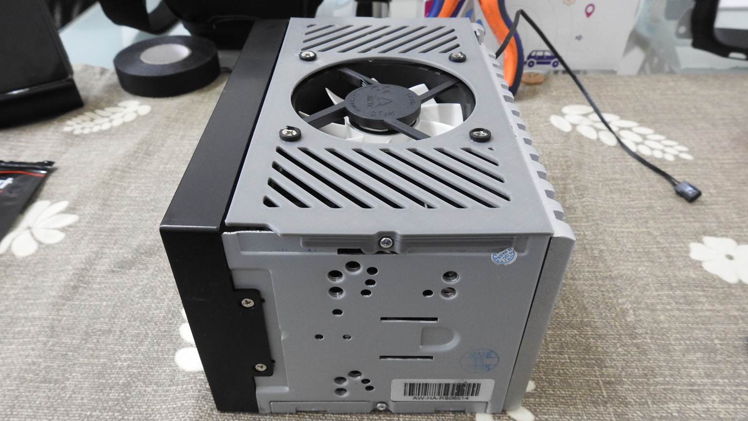

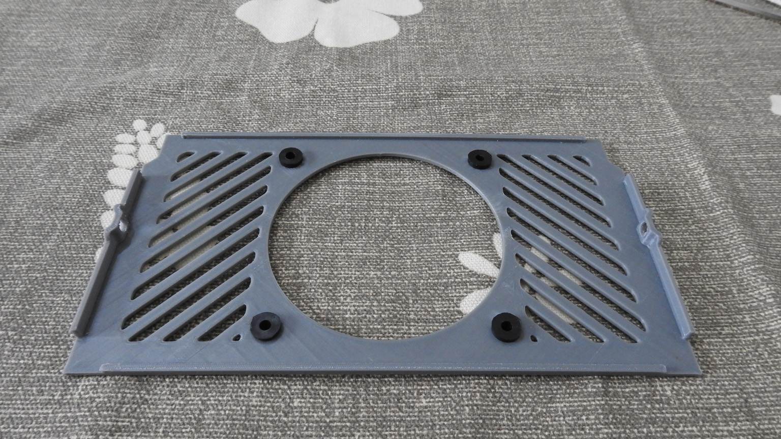

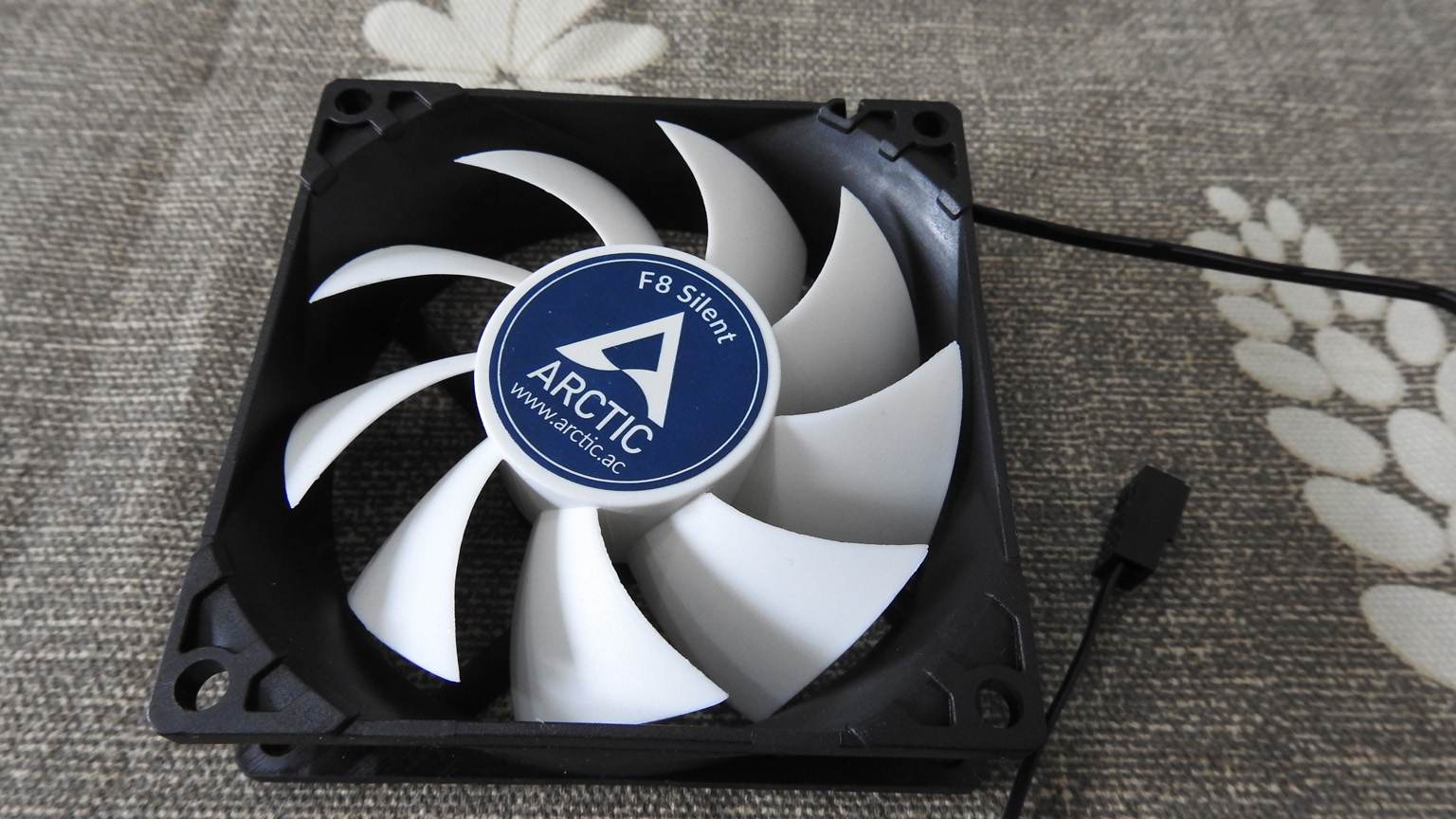

Così ho pensato ad un raffreddamento attivo.

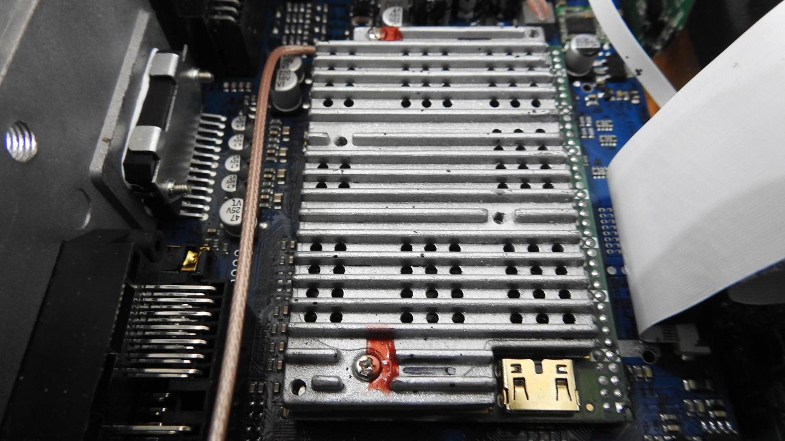

Questo era il dissipatore originale:
Una roba alta pochi mm assolutamente insufficiente a raffreddare adeguatamente il processore.
Parliamo di temperature che arrivano a 90 gradi sotto sforzo, con l'inevitabile riduzione della vita dei componenti e probabili thermal throttle (riduzione automatica della frequenza della CPU per farla raffreddare con conseguenti rallentamenti di sistema).
Non dico nulla riguardo i progettisti...

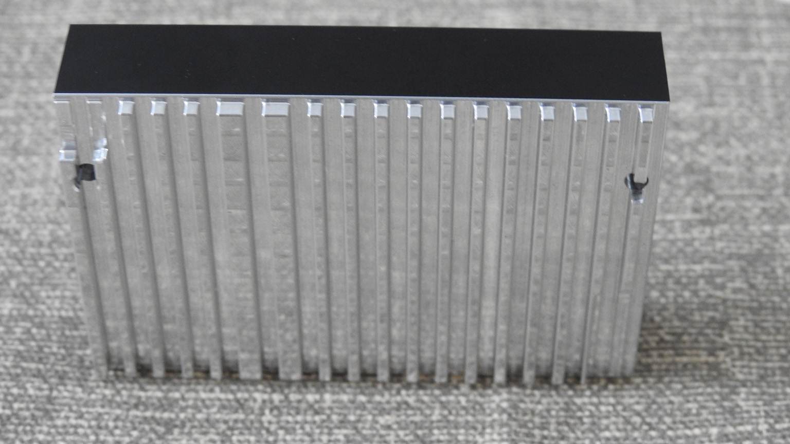

Ho cercato e trovato un dissipatore aggiuntivo rivolgendomi ad un gentilissimo ragazzo tedesco (ha un canale youtube) che vendeva dissipatori (fatti apposta per questo tipo di processori) e pannellino superiore (stampato in 3D) predisposto per montare una ventola.
Sarebbe bastato il dissipatore, con abbassamento della temperatura di 20 gradi, ma ho preferito installare anche una ventolina aggiuntiva silenziosissima a 12V da 80 mm per togliere altri 10 gradi.
I test e i dati si possono vedere tra i video del ragazzo:

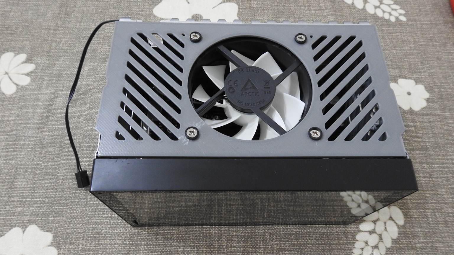

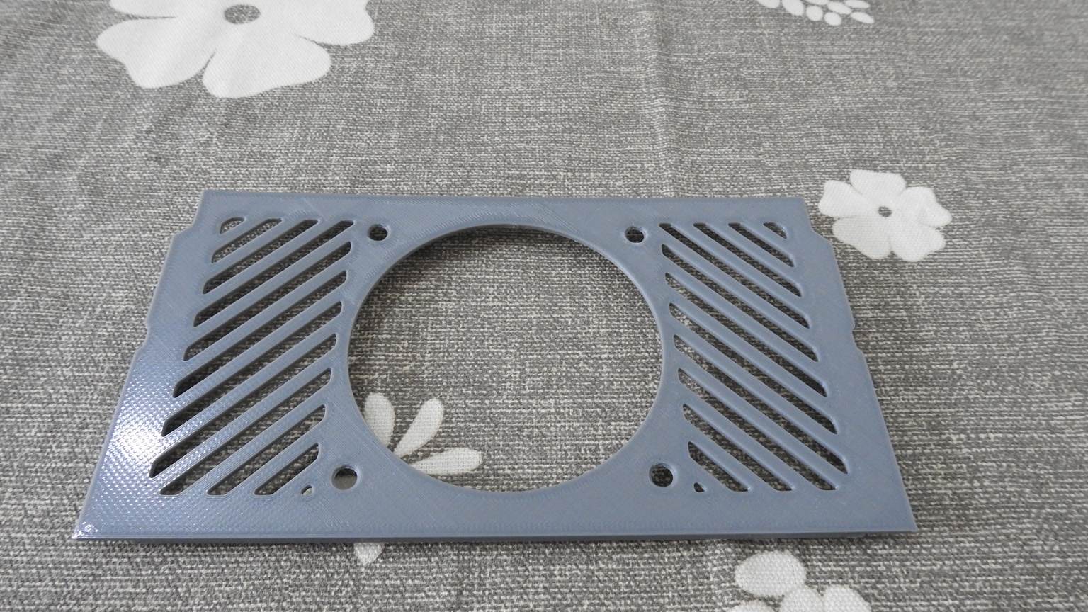

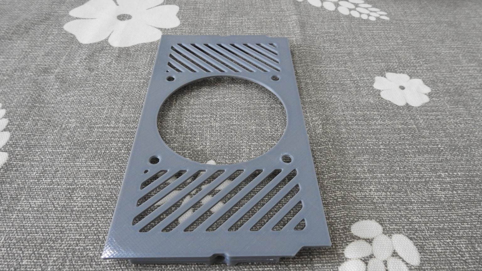

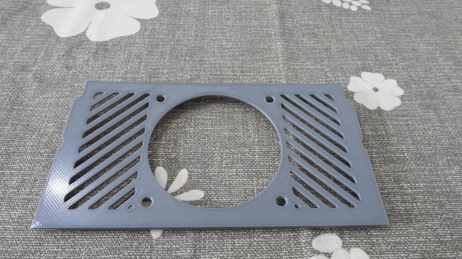

Spesa totale, poco meno di 50 euro spedito, ventolina a parte (ma costa 6 euro).
Ovviamente avrei potuto bucare il pannellino originale, ma non avevo voglia e attrezzi qui a casa.

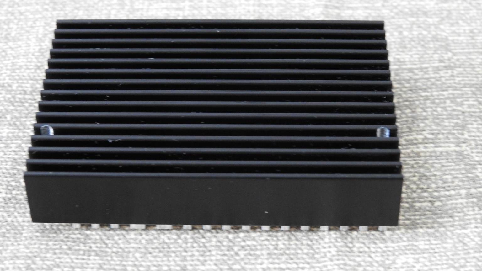

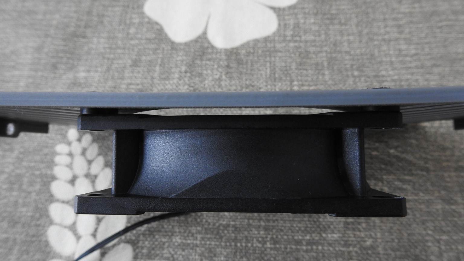

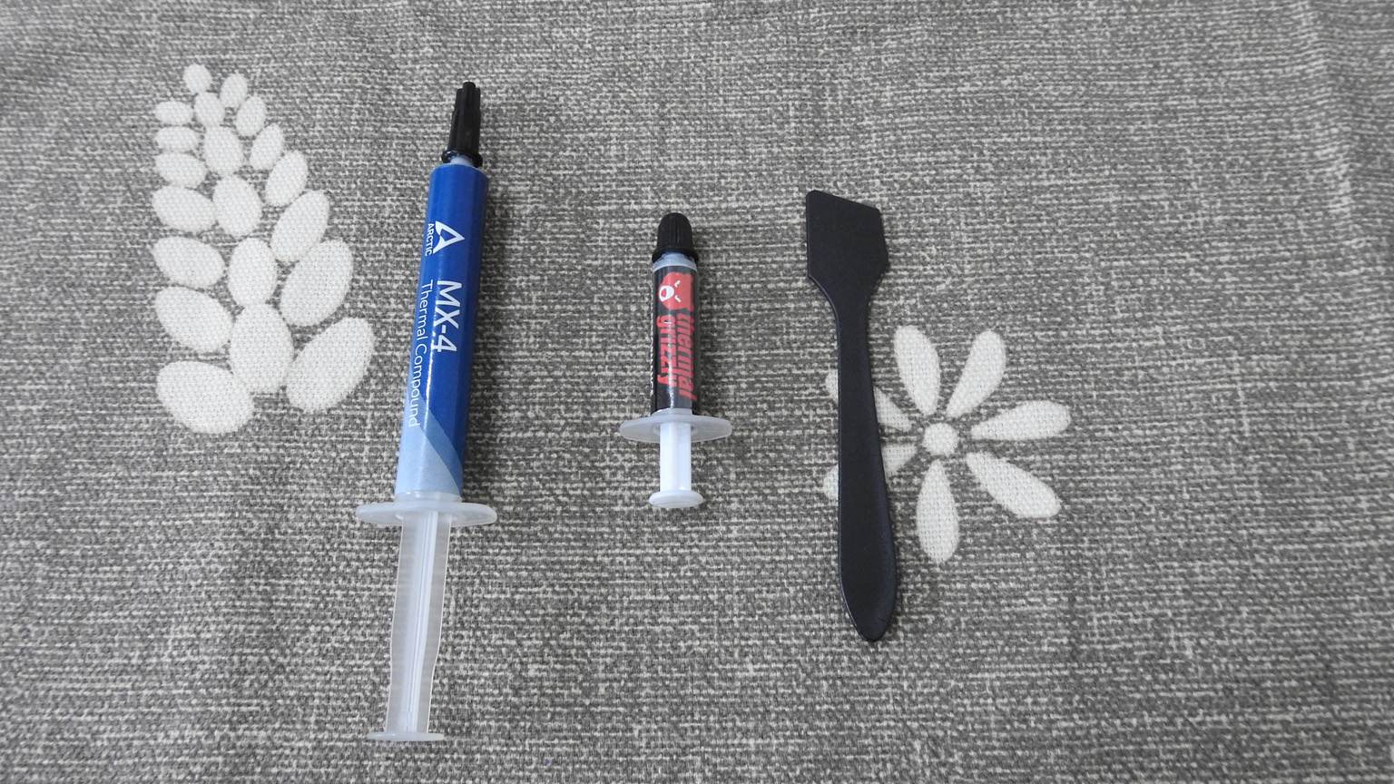

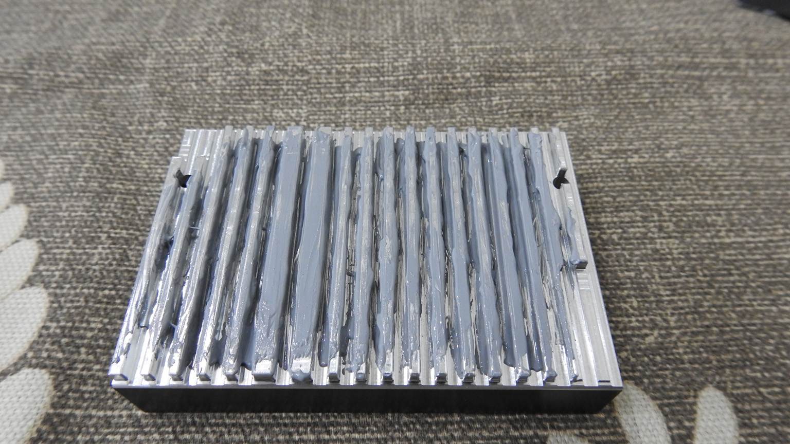

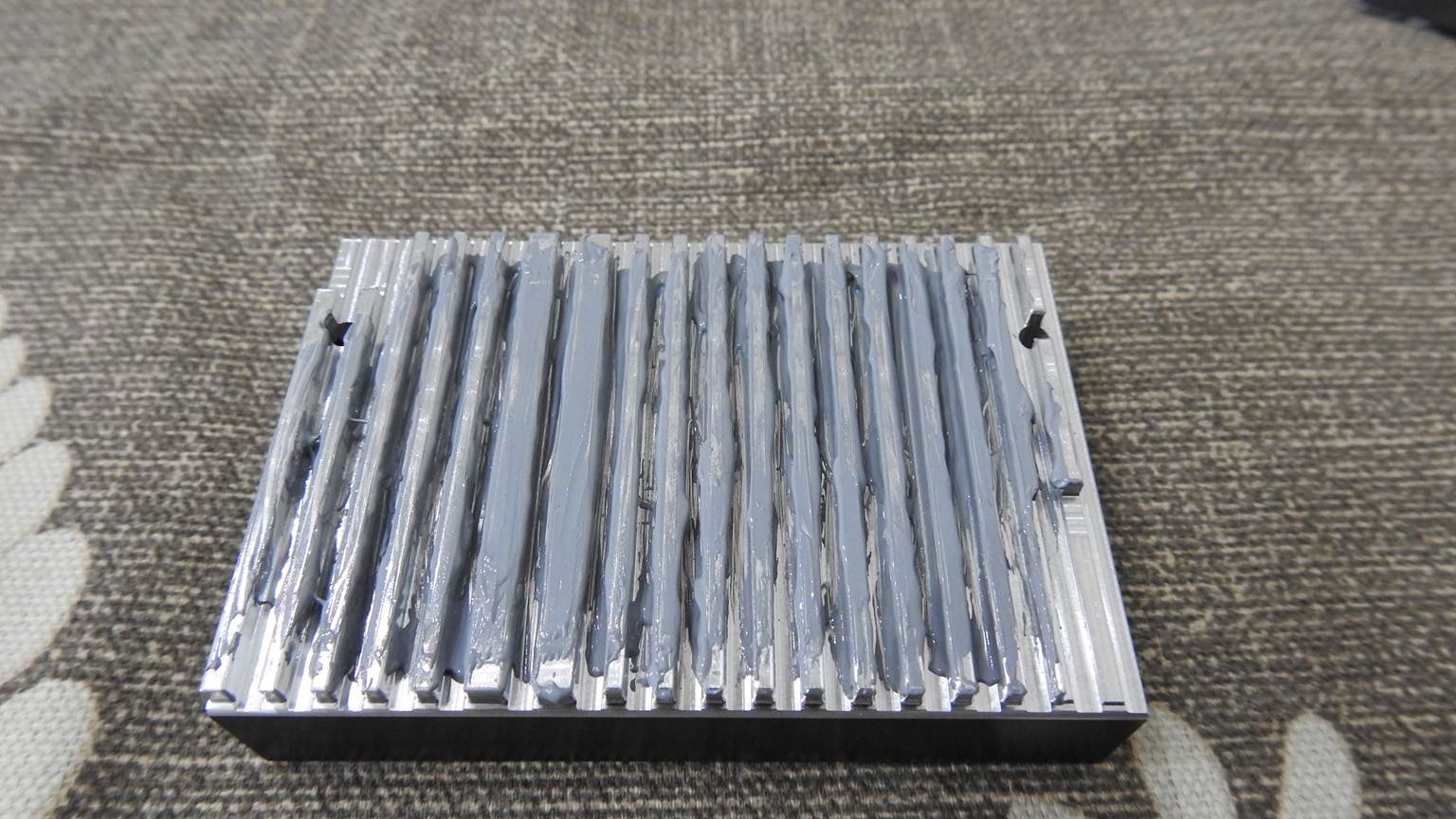

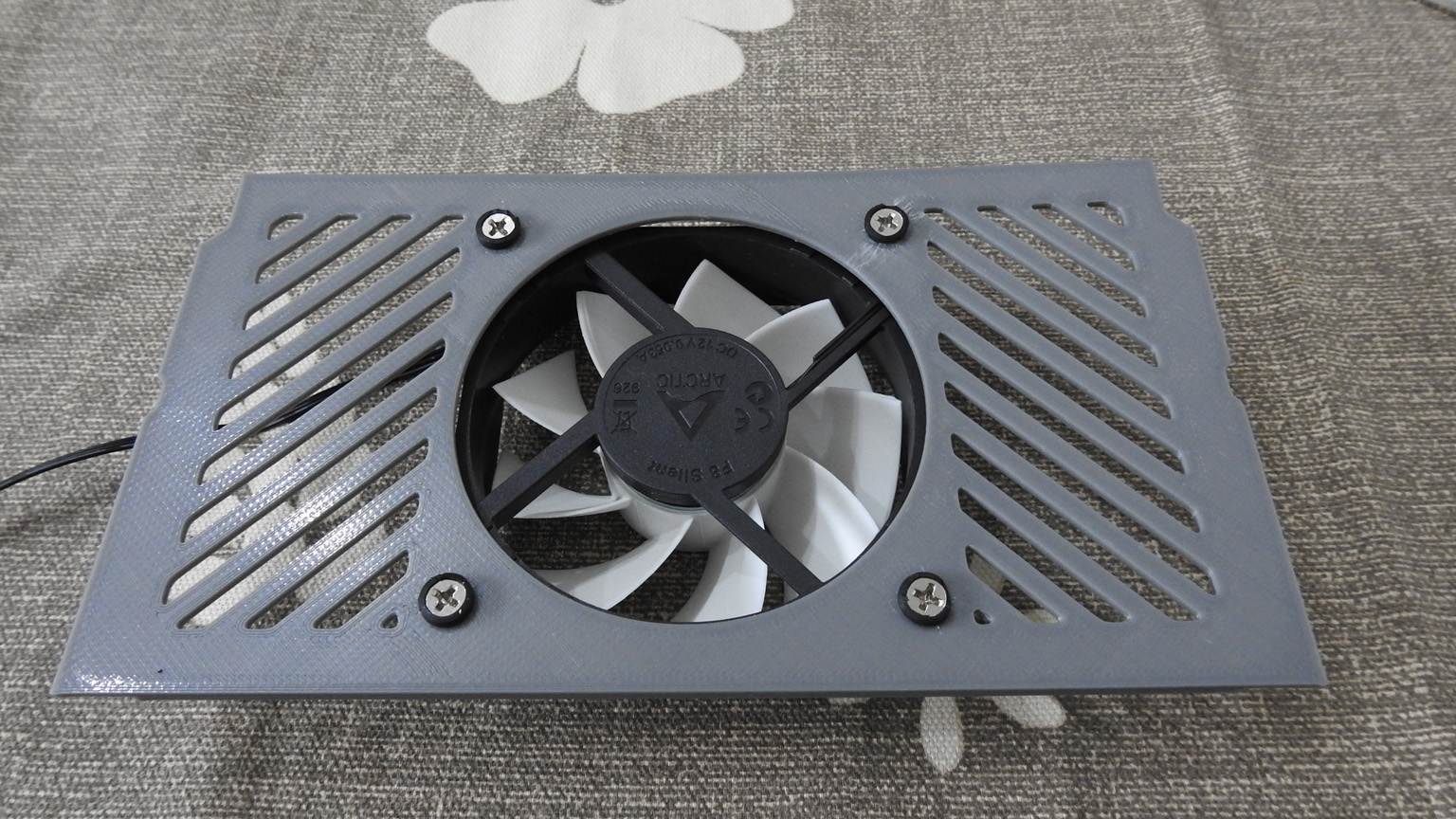

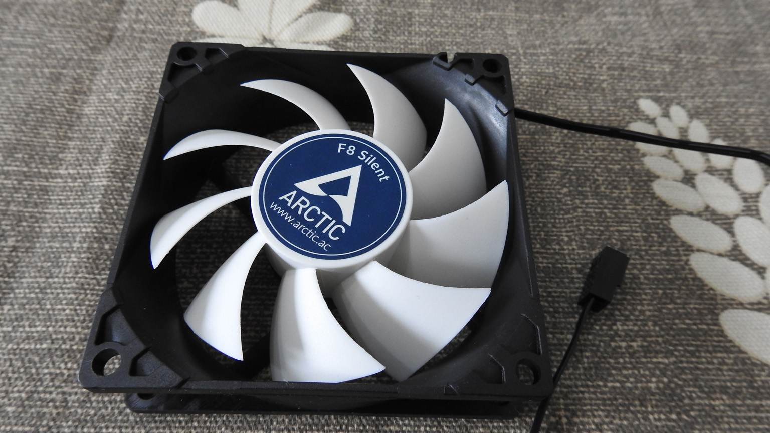

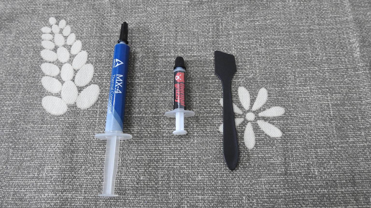

Di seguito qualche foto, cominciando dalla ventola e pasta termica utilizzata:

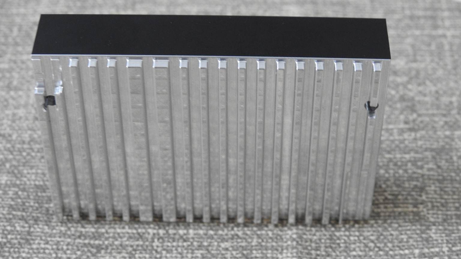

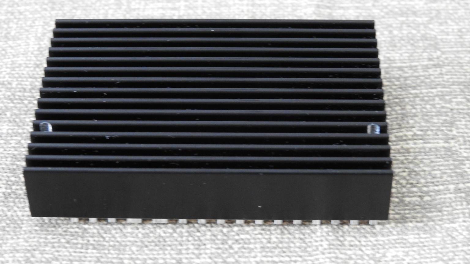

Qui il dissipatore aggiuntivo:

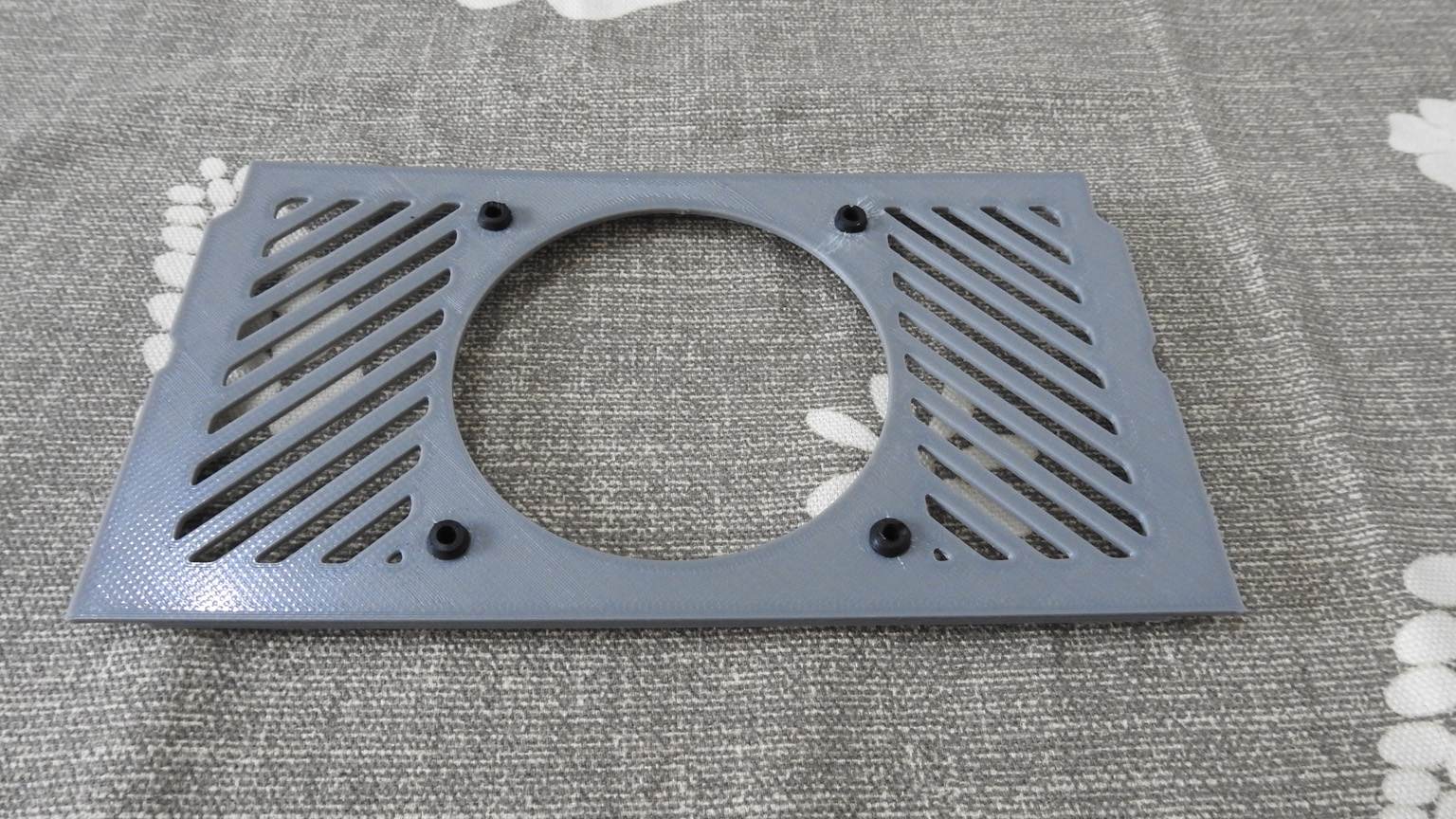

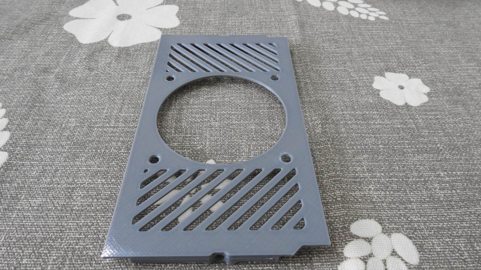

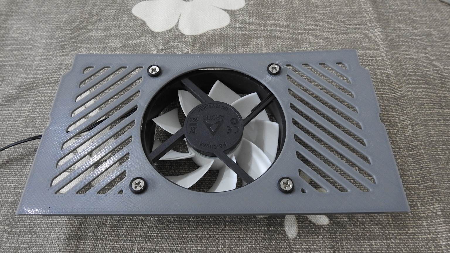

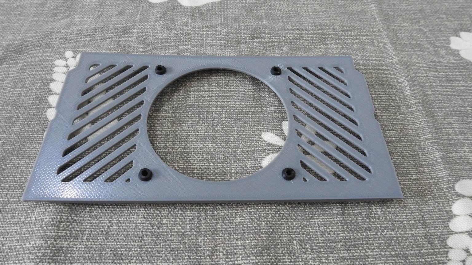

Di seguito il pannello in materiale ABS comprato:

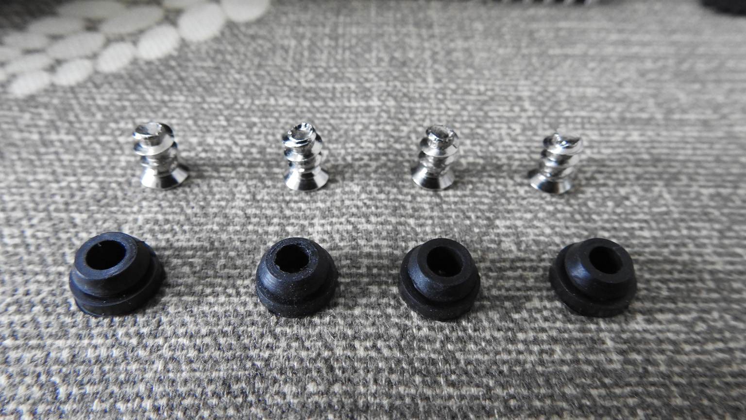

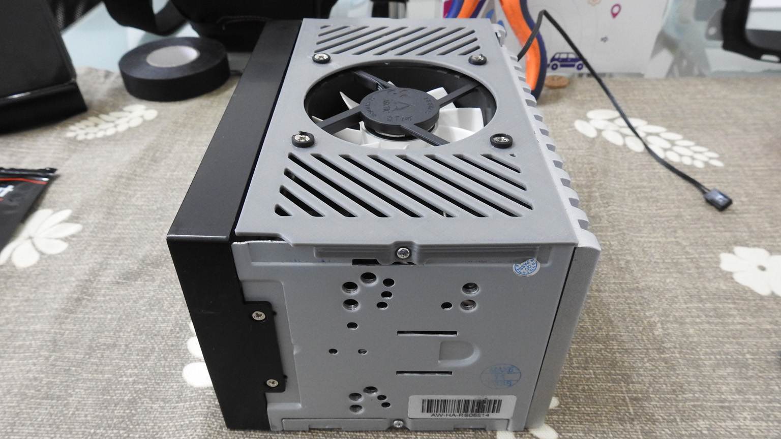

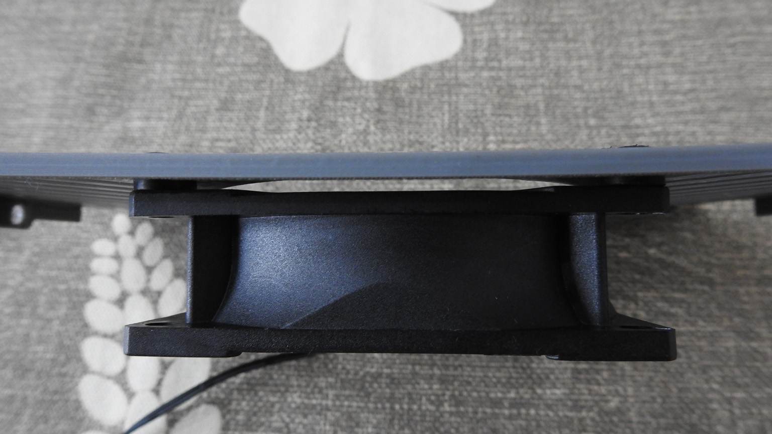

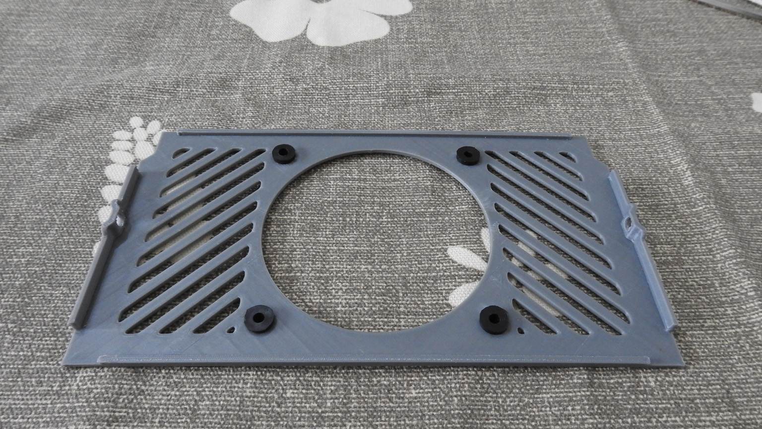

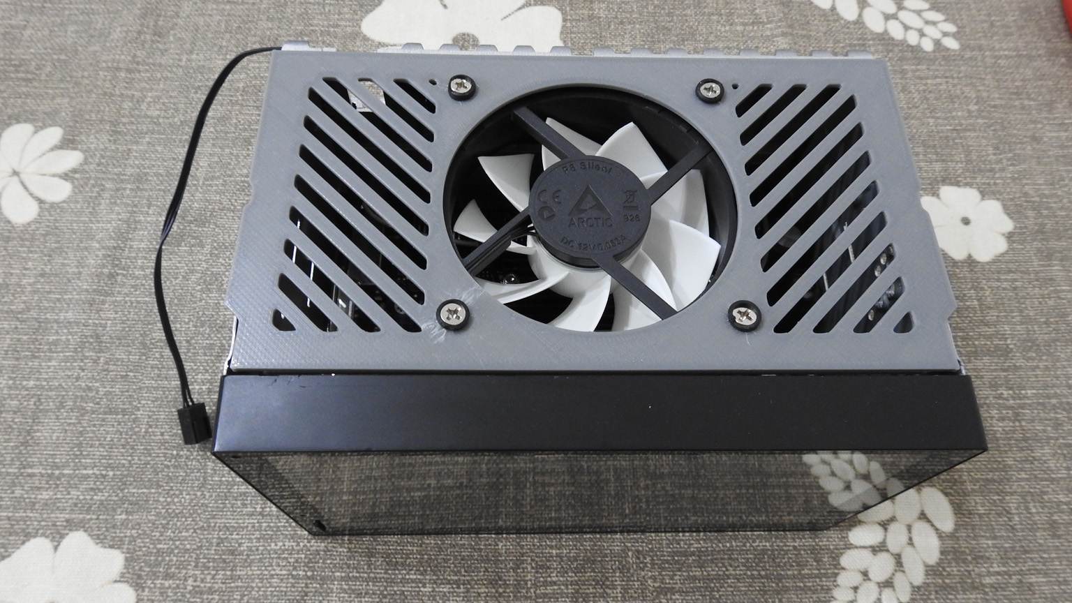

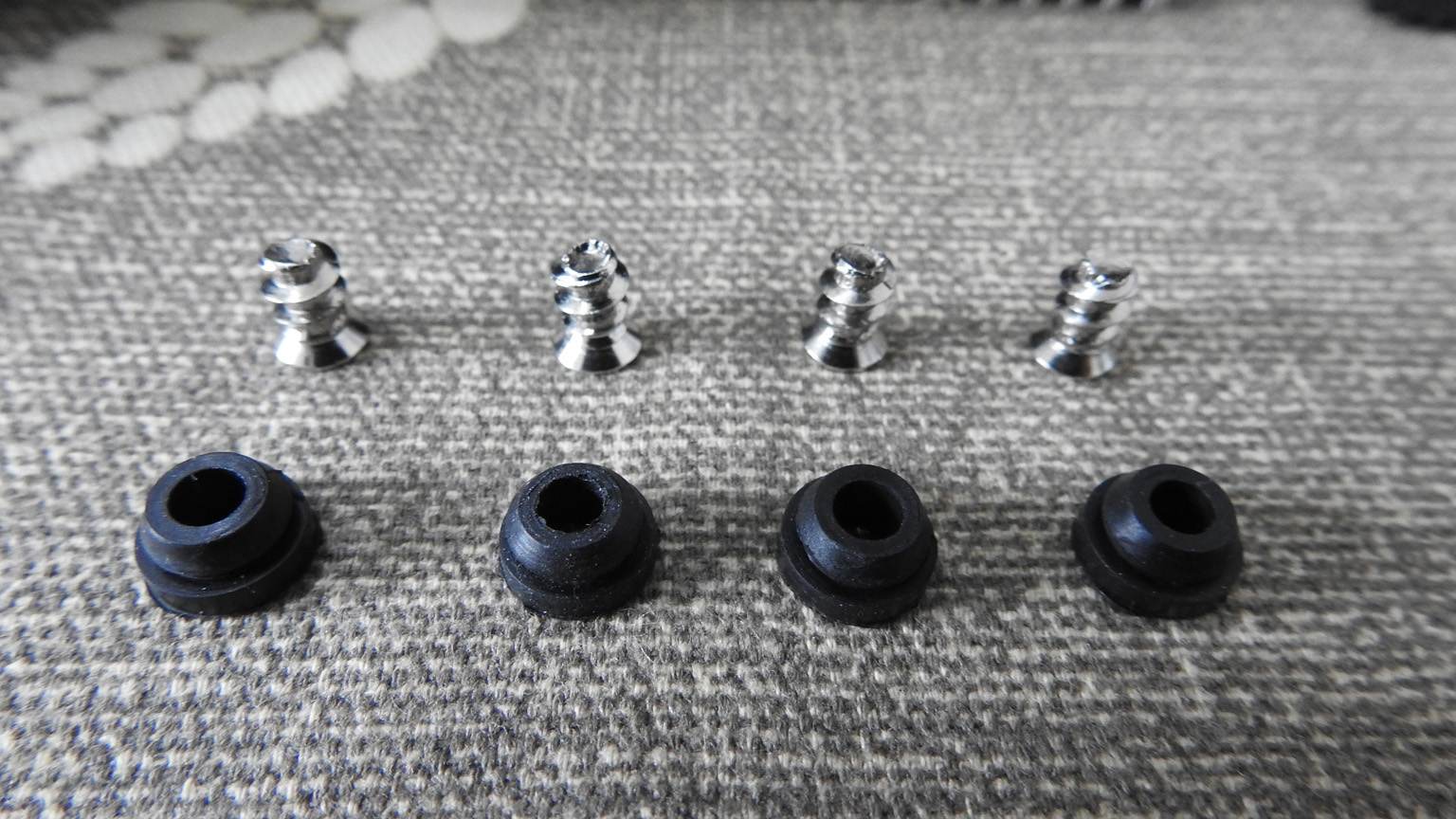

Ho fissato la ventolina utilizzando dei gommini per prevenire eventuali ronzii dovuti alle vibrazioni:
Ed infine, dopo aver messo la pasta sul dissipatore, l'ho fissato con le viti fornite e rimontato tutto:

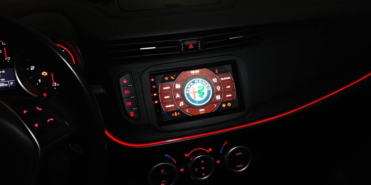

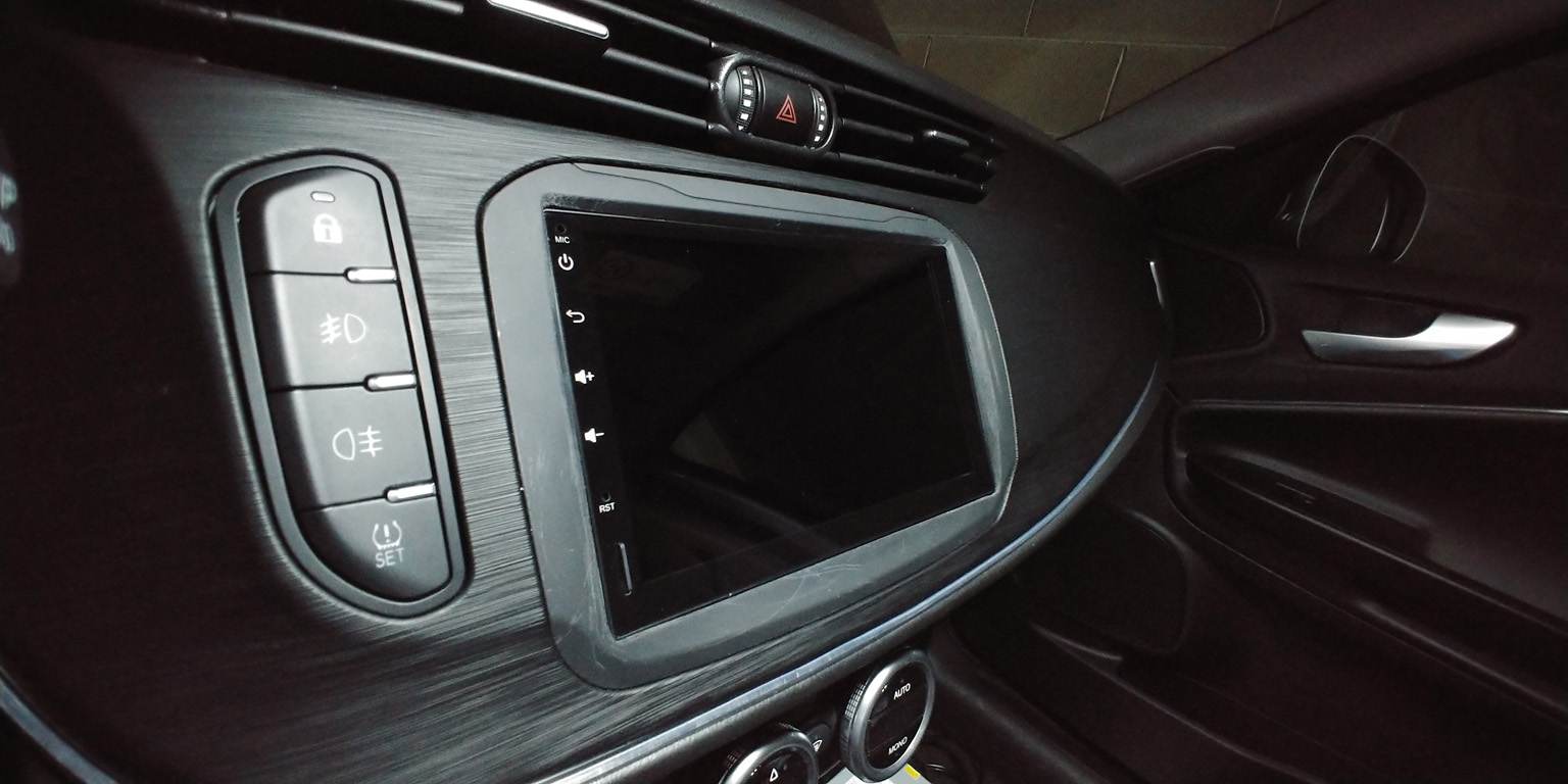

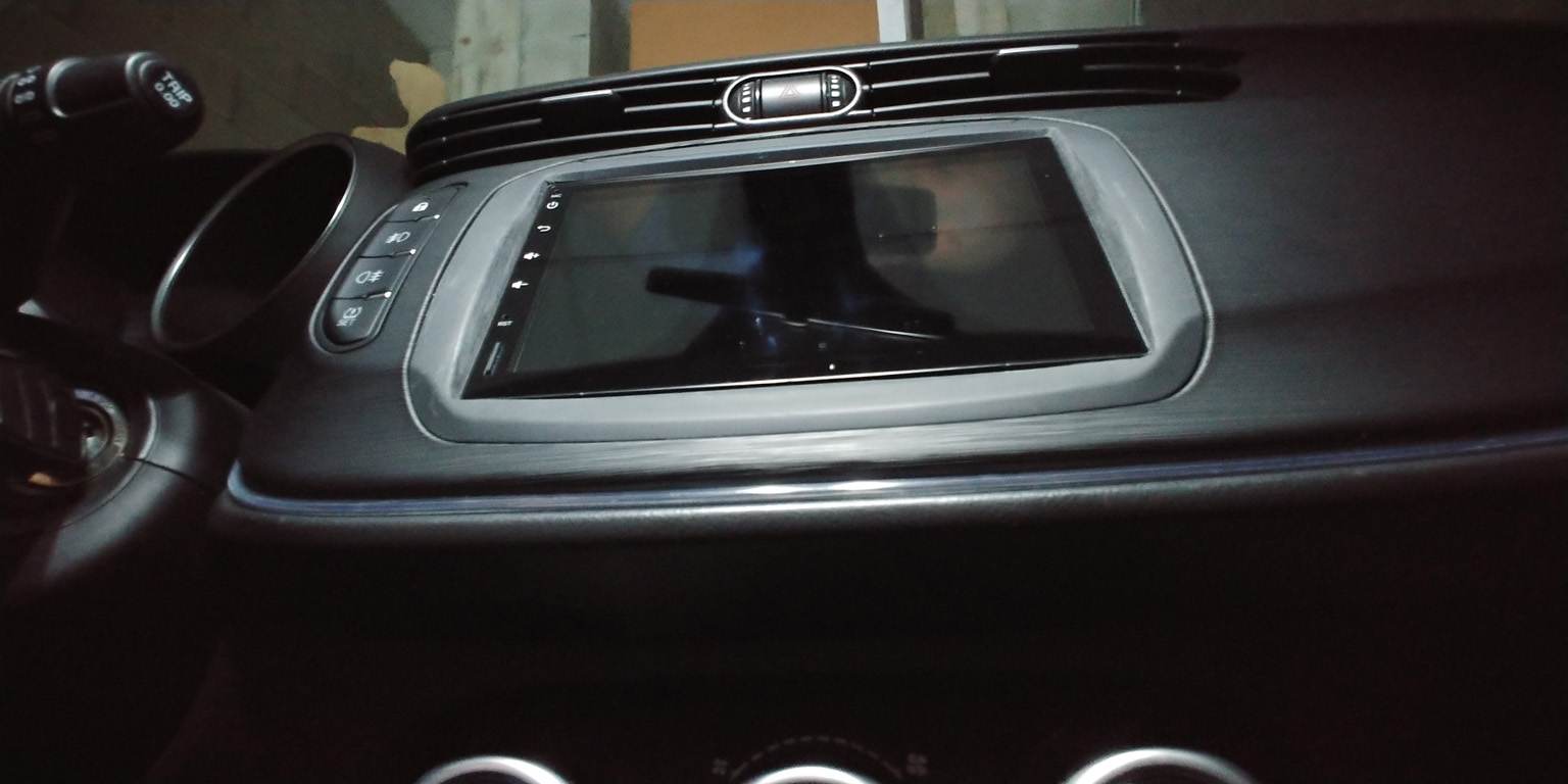

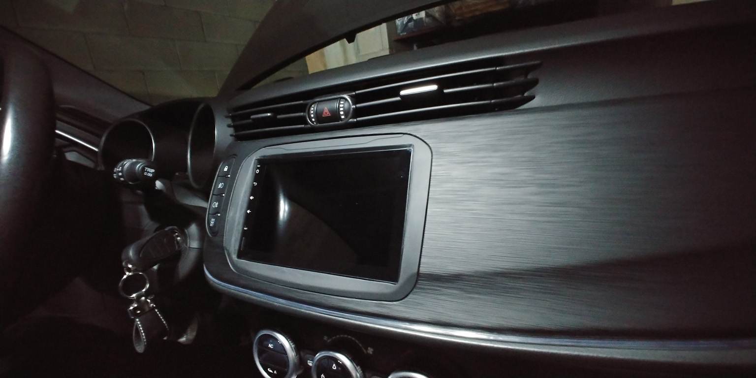

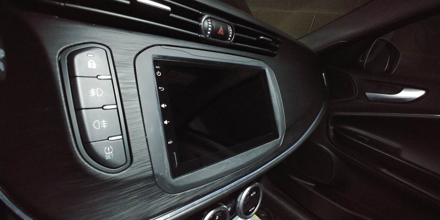

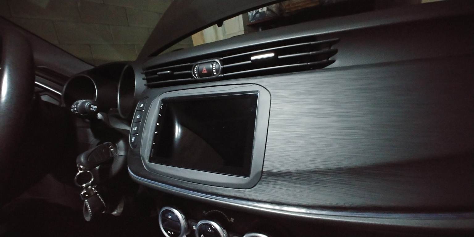

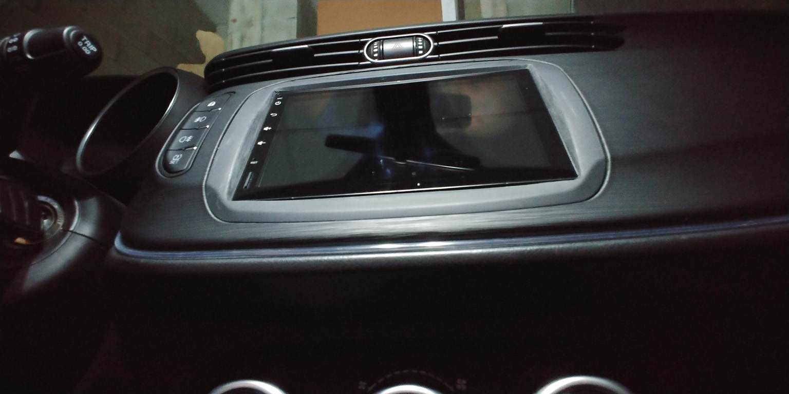

Di seguito dopo che l'ho montata in macchina con la modifica alla mascherina (graffiata :D).
Appena si ricomincia a vivere la farò riverniciare. Osservate come è quasi a filo cruscotto.
Mi sarebbe piaciuta come ce l'hanno quelli con le mascherine modificate pre 2014, ma va benissimo così:

Prima avevo l'adesivo cromato con la scritta Alfa Romeo in alto, si è tolto mentre limavo, lo ricomprerò appena il negozio riapre.

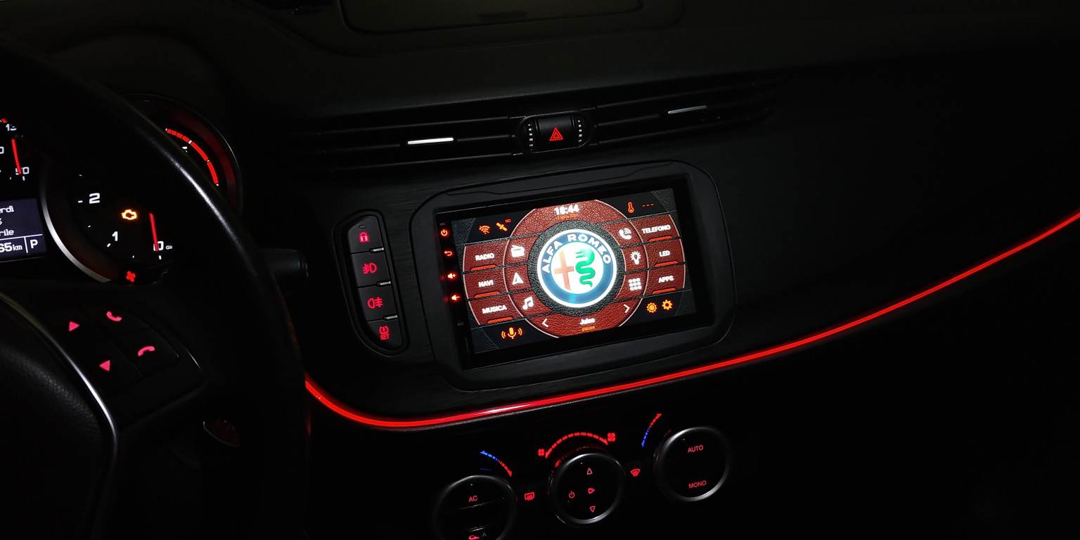

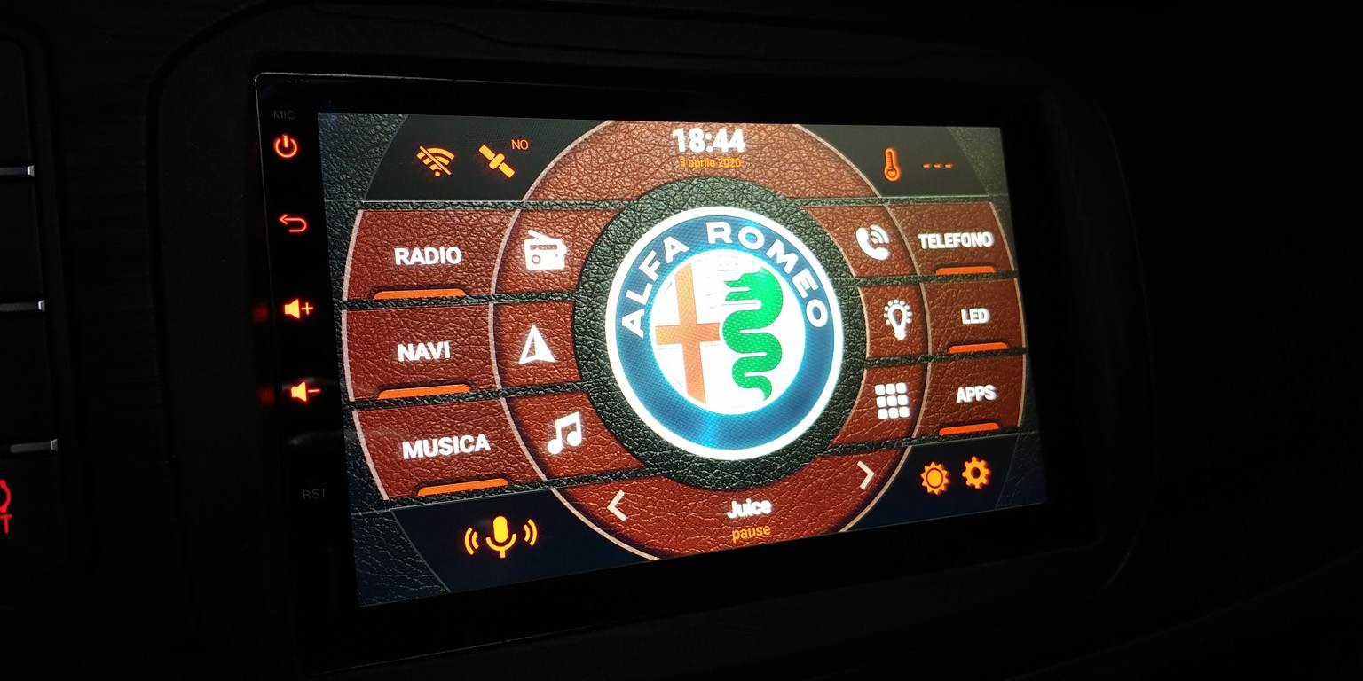

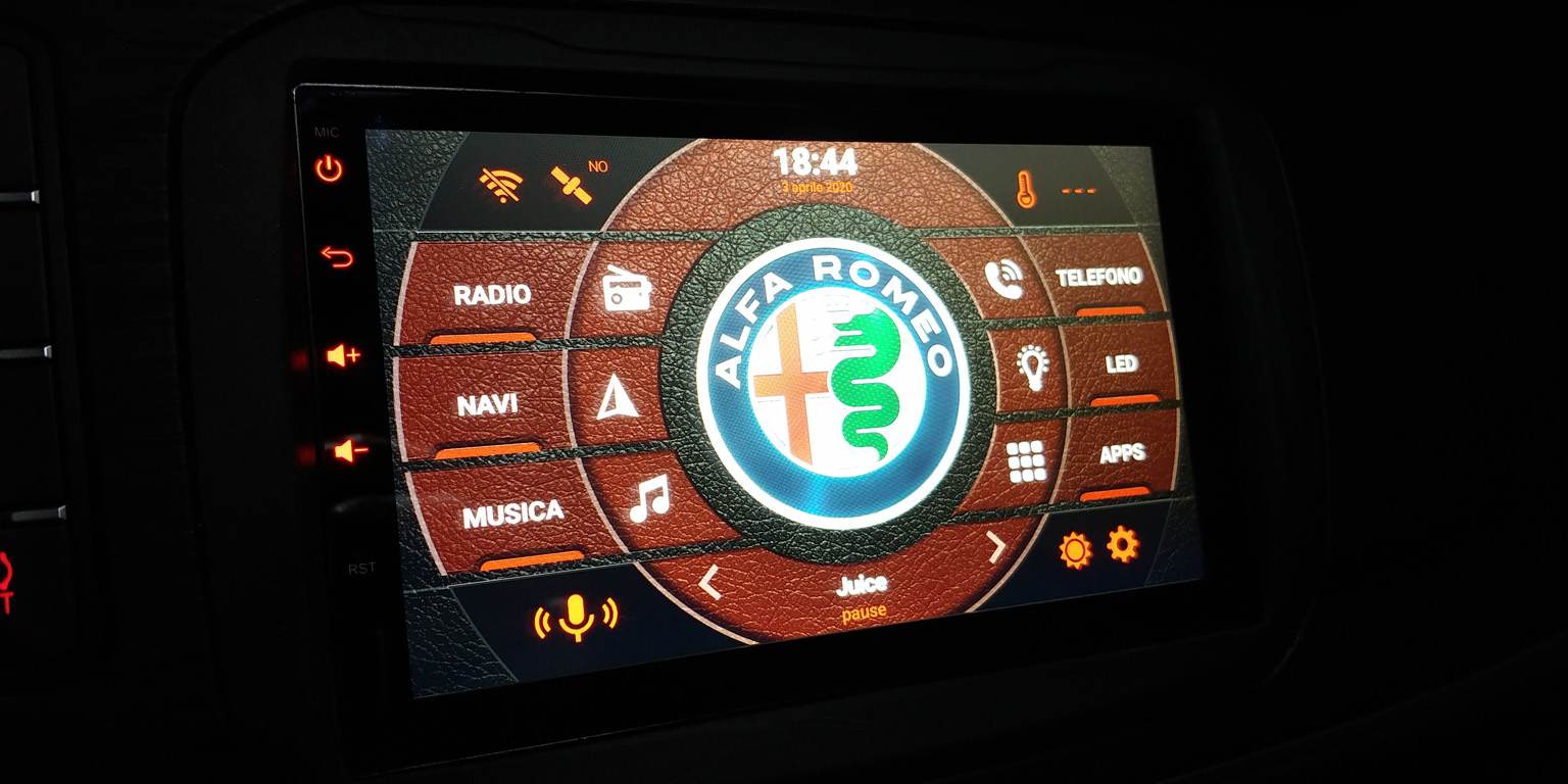

4 parole sulla ROM installata, come dicevo sopra, ti permette assoluta personalizzazione, come ad esempio l'accensione dei led luminosi dei tastini di lato all'accensione dei fari, il settaggio di ogni comando al volante (anche far aprire determinate APP) con singola o lunga pressione, la possibilità di eseguire le APP a schermo intero senza nessuna barra, la possibilità di far aprire determinate APP all'accensione, possibilità del multi-view affiancando 2 app contemporaneamente (ho dimenticato di mostrarlo nel video che ho fatto), eccetera eccetera, insomma si può fare di tutto.
E' inoltre disponibile anche l'aggiornamento OTA.
Sono affezionato ad Agama launcher, ma nella ROM sono presenti diversi launcher installabili secondo il proprio gusto.
Utilizzo sempre la Ctuar01 per far si che l'autoradio si interfacci con la linea CAN BUS (comandi al volante, accensione luci, retromarcia).
Devo ancora installare il modulo DAB, lo farò nei prossimi giorni.
Comunque un'autoradio molto veloce, applicazioni che si installano e si aggiornano in pochissimo tempo, l'avvio del comando "Ok Google" praticamente immediato, insomma una bella esperienza d'uso.
Una chicca, l'utilizzo tramite questa ROM dei satelliti Galileo per avere una maggiore precisione, appena riesco lo testerò.

1) secondo me è identica alla mia, cmq lo potrai verificare illuminando bene la scocca dell'autoradio e guardando internamente, dovresti riuscire ad intravedere qualcosa
2) presa su eBay "Alpine APF-F10011-AR".
Considera che dovrai limarla tantissimo.
Io l'ho fatto con della carta vetro fine, ci ho messo 2 ore! Va be' che il tempo non manca.
È abbastanza complicato limare perfettamente su ogni parte, infatti la mia non è venuta benissimo.
Visualizza allegato 203720
Visualizza allegato 203721
Visualizza allegato 203724
Visualizza allegato 203725
Visualizza allegato 203727
Visualizza allegato 203728
Visualizza allegato 203729
Visualizza allegato 203730
Visualizza allegato 203731
Visualizza allegato 203732
Visualizza allegato 203733
Visualizza allegato 203734
Visualizza allegato 203735
Visualizza allegato 203736
Visualizza allegato 203737
Visualizza allegato 203738
Visualizza allegato 203739
Visualizza allegato 203740
Visualizza allegato 203741
Visualizza allegato 203742
Visualizza allegato 203743
Visualizza allegato 203744
Visualizza allegato 203745
