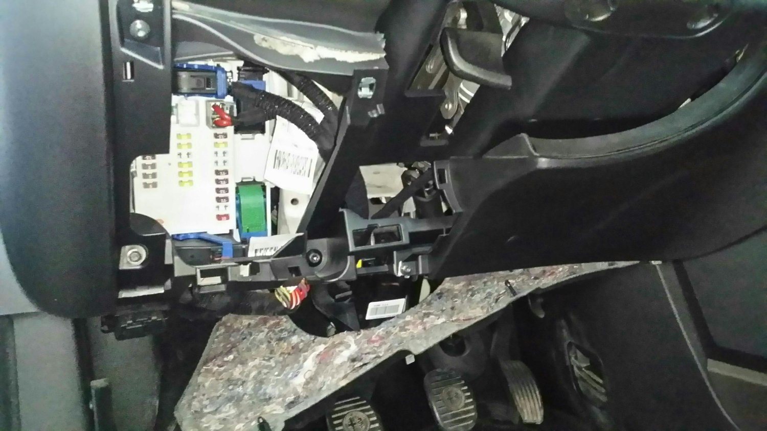

Ciao a tutti, ho provato a fare una ricerca, ma senza esito positivo..
Qualcuno mi sa indicare la posizione del cicalino dei sensori di parcheggio? L' auto è uscita di fabbrica senza, ho sostituito il paraurti posteriore con uno originale, e messo i sensori originali. Il cablaggio dei sensori era già presente, quindi li ho collegati. Ho preso anche il cicalino, ma non so dove va posizionato. Un conoscente ha la Giulietta con sensori di fabbrica, il suono proviene dal cruscotto, sotto al volante, ovviamente non ho potuto smontargliela..... Ho guardato sulla mia, ma non ho trovato il cablaggio per il cicalino, né un posto compatibile con i due fori per le viti. Qualcuno che mi aiuta?
Visualizza allegato 137348
