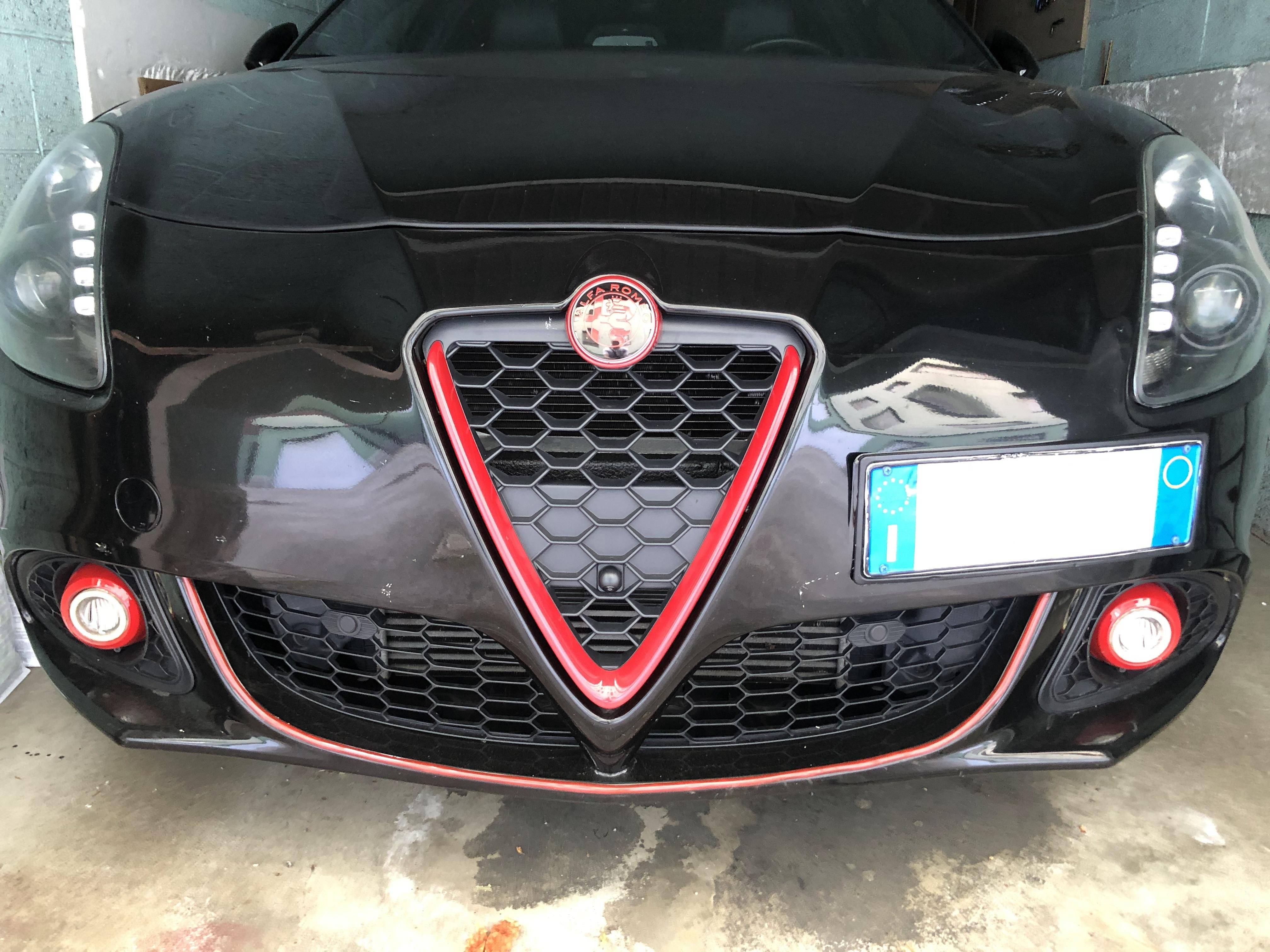

Alla fine sei riuscito a montarla? Come hai fatto? Dove l'hai messa? Hai qualche foto? Son molto curioso perchè vorrei metterla anch'io non avendo i sensori di parcheggio anteriori...

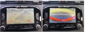

Questa è la mia!!
Reazioni: igoroptik

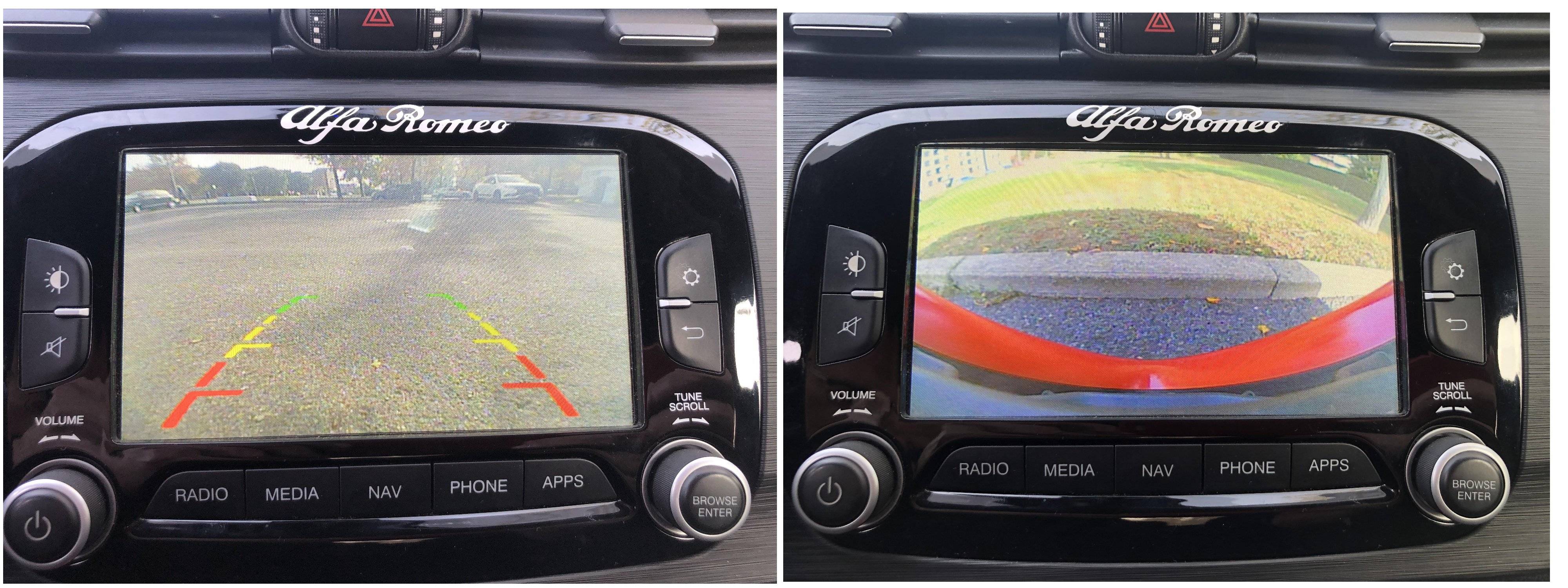

Queste sono le mie 2 camere fronte e retro.
La retrocamera si inserisce con la retromarcia inserita e frontcamera con un pulsante che ho messo vicino al volante e solo con retromarcia tolta.
