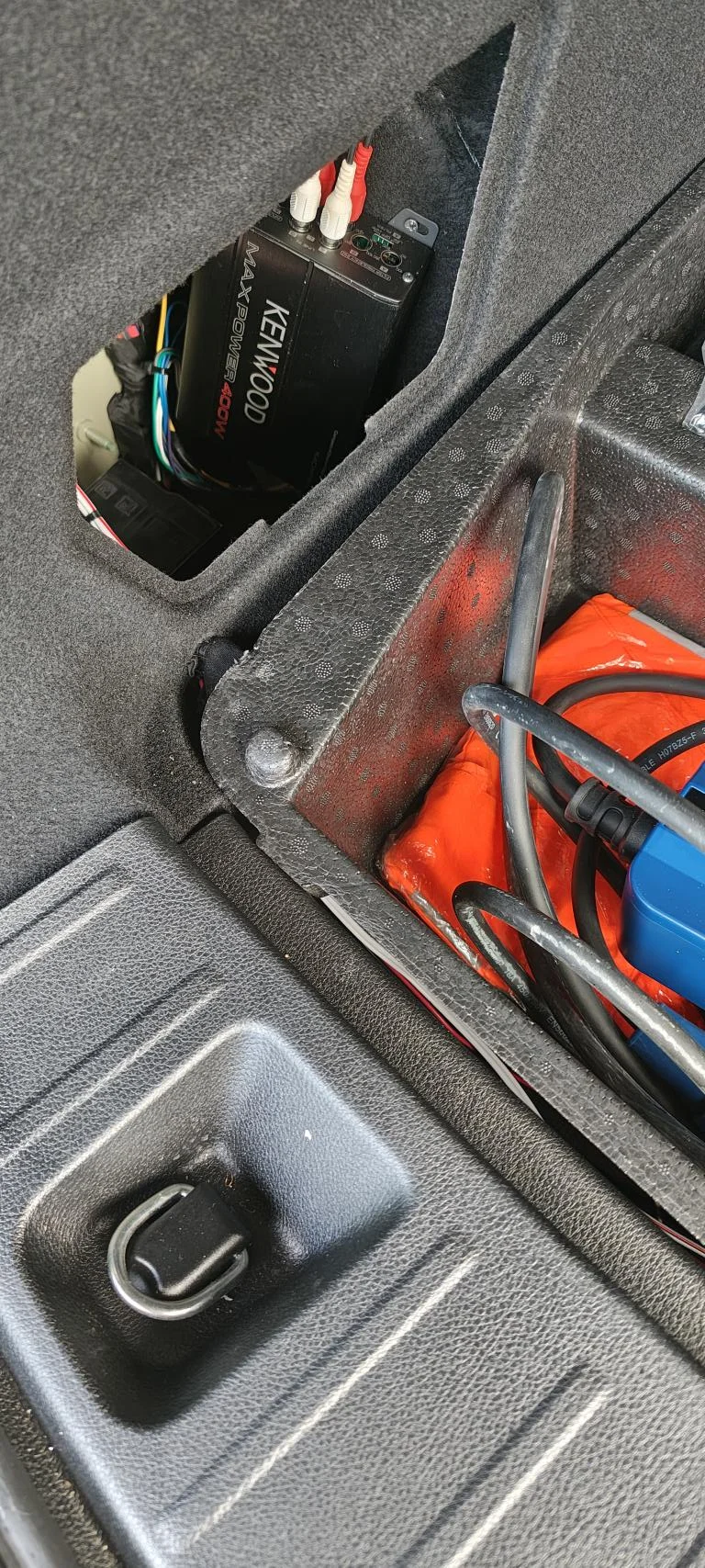

Da due settimane ho una Tonale plugin e come in tutte le mie precedenti auto procederò ad una modifica dell'impianto audio base, il suono da supporto con chiavetta USB e file Mp3, non è affatto male in quanto pulizia e bassi, i 4 midwoofer ovali di generose dimensioni, difficili da trovare su auto simili, fanno il loro lavoro. Quello che manca, è la profondità/spazio del suono (tutto sembra concentrato all'anteriore) e le frequenze alte, infatti su tutte le auto di qualsiasi marca, vengono montati i soliti Tweeter di bassa qualità in fatto di riproduzione.
L'impianto è un "lavori in corso" per il materiale dato per disponibile, quando non lo è, e tempo, quindi il tutorial verrà aggiornato a passi
Come ha fatto il buon Pietro79, la prima cosa da fare è sostituire i tweeter anteriori e a livello suono cambia già davvero molto.

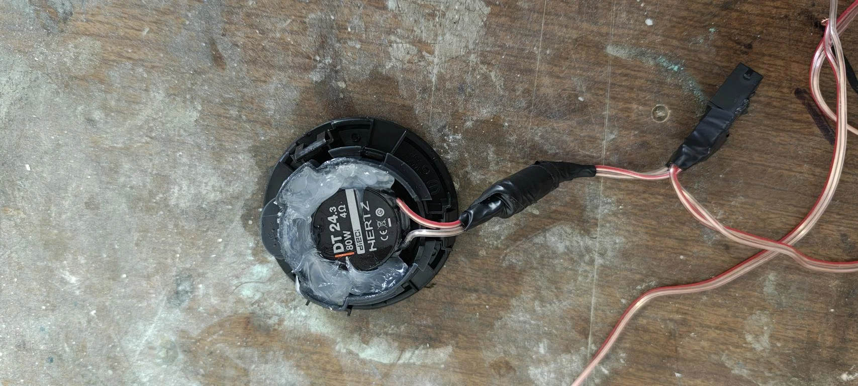

Personalmente ho optato per dei tweeter Hertz DT 24,3 più piccoli e meno costosi degli Audison (stesso gruppo commerciale). Da foto fissato sulla mascherina con del silicone adesivo, al posto di quello originale. Viene fornito un crossover, che in realtà è solo il classico condensatore 4,7mf 100V che taglia le basse frequenze, messo in una scatoletta, tolto e rimesso tra tweeter e connettore di quello vecchio riutilizzato per collegarlo al cavetto originale. La piattina riparte poi per raggiungere l'amplificatore posteriore, verrà fatta passare sotto le protezioni in plastica battitacco fino al bagagliaio (seguiranno foto).

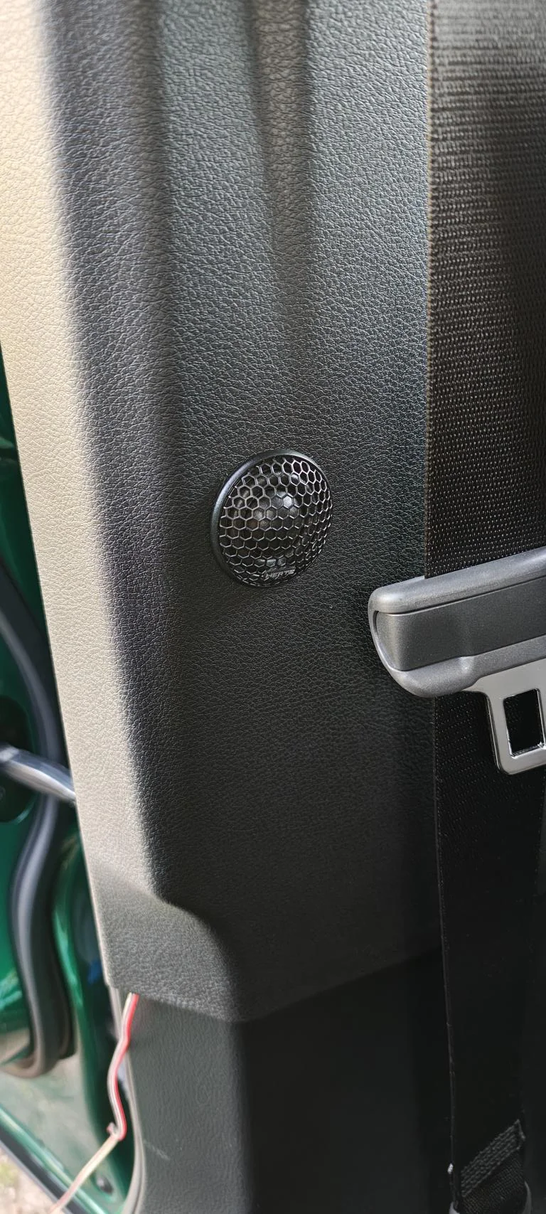

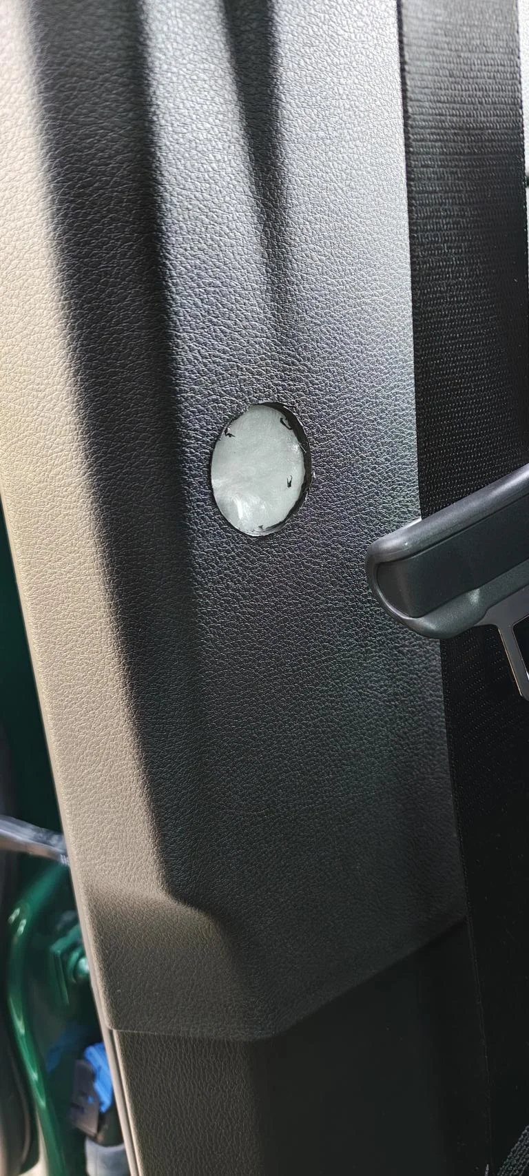

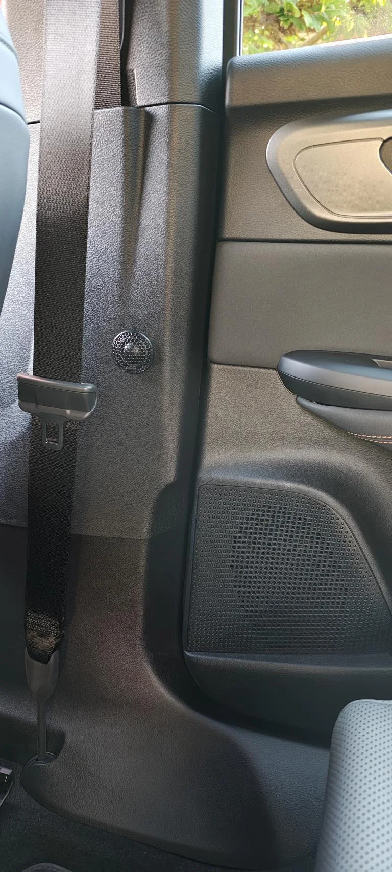

Step successivo, foro nel montante tra le due portiere per inserire un altro tweeter, quello che nella versione Harman Kardon è inserito nella portiera posteriore. Il lavoro sarebbe stato troppo invasivo e comunque il risultato estetico mi pare buono, come lo sarà la resa sonora, vista la posizione solo poco più in basso.

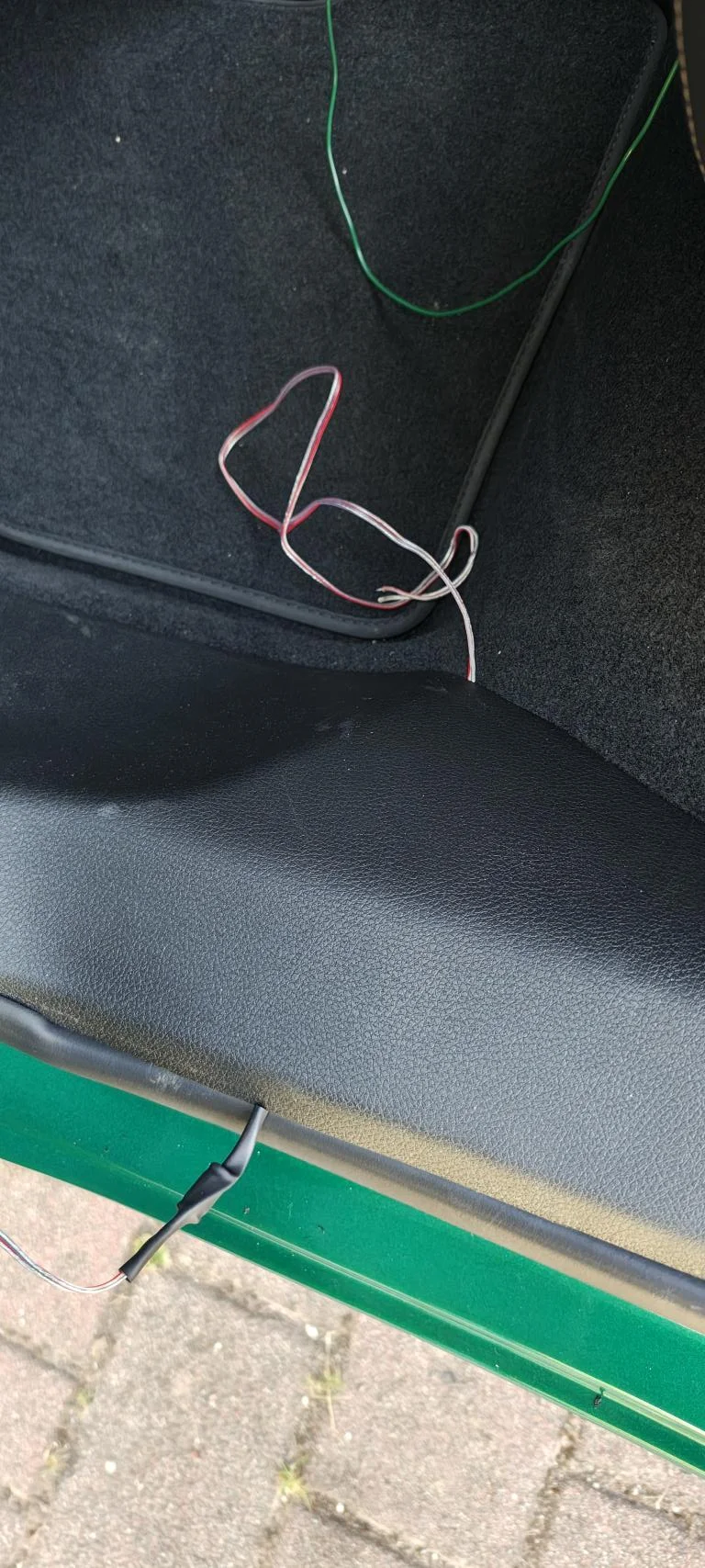

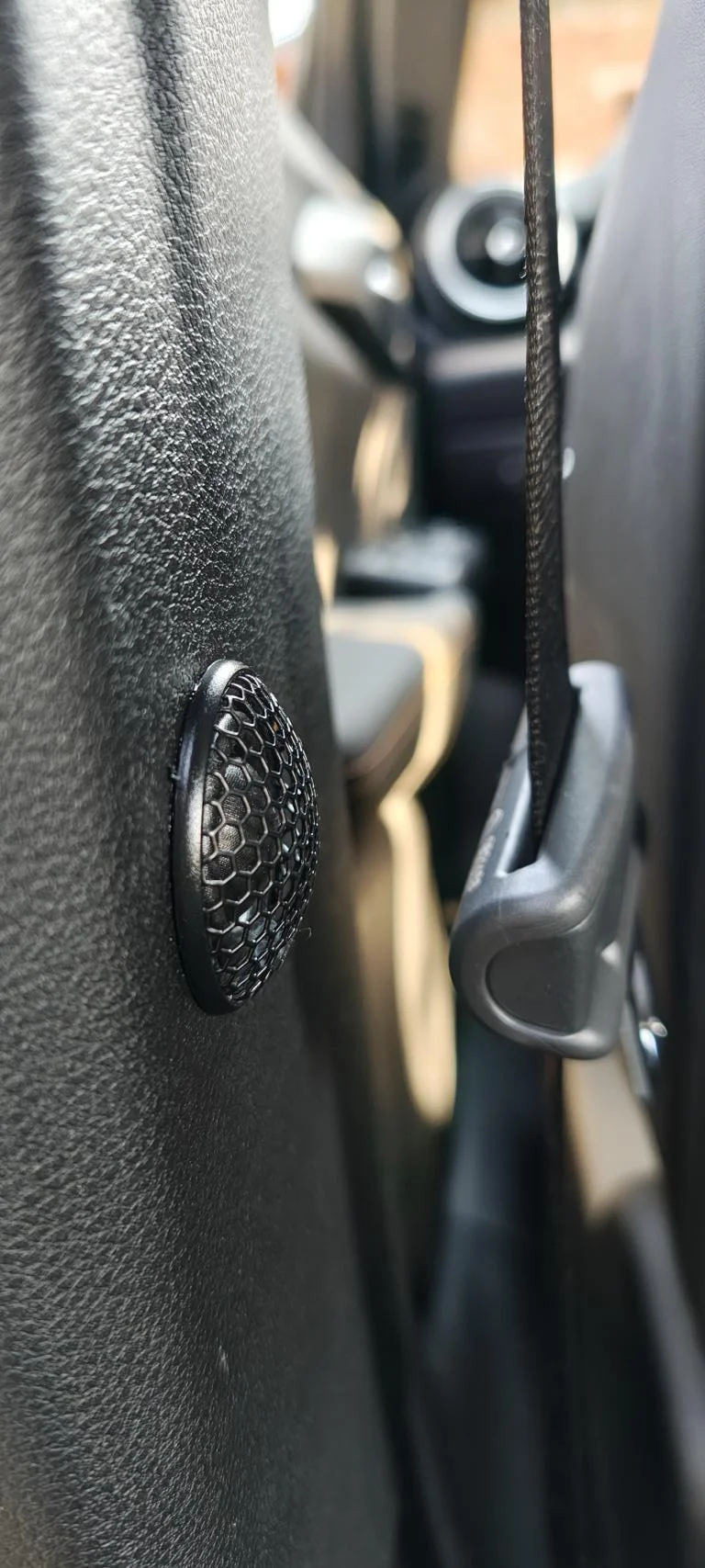

Tweeter sempre Hertz più grande e piatto, la versione è la C26. La piattina corre prima verso l'esterno montante/guarnizione, per poi rientrare (foto successiva) e andare verso il bagagliaio sempre sotto le plastica battitacco.
Risultato finale
Continua....
Da notare la buona predisposizione posteriore fatta di serie, con rivestimento interno adhoc..

Ho proprio aperto i tweeter di serie, per recuperare i connettori stampati sopra, la grandezza è simile a quelli Hertz montati, ma è evidente che cambiano i materiali della cupola ed il magnete... comunque per fare una prova sulla resa, basta collegarne prima solo uno e ascoltare un brano Mp3, ci si rende conto subito dell'abisso di resa, da un canale all'altro.
