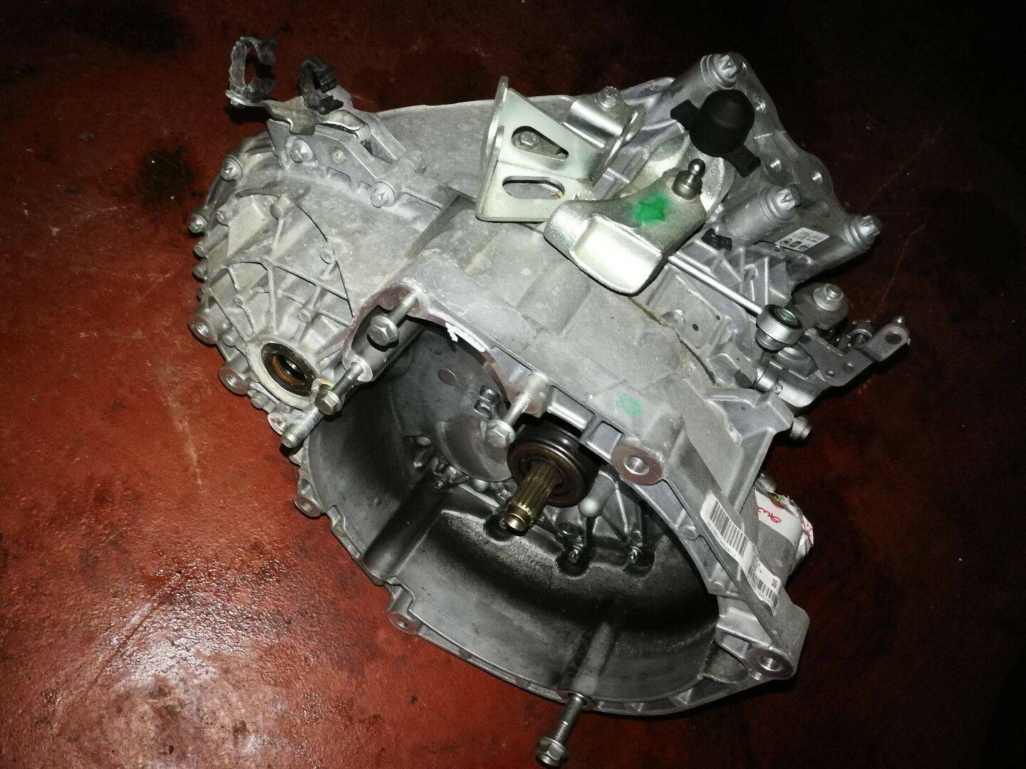

Ciao ....sopra la scatola del cambio ci sono 2 leve ...una fa 1e2 ..3e4 ..5e6 mentre l altra selezione i sincronizzati che sarebbe lo spostamento laterale della leva nella abitacolo .in tutte le auto la leva 1e2 è molto pesante perché per inerzia agevola l innesto .se questa è troppo leggera si sentono i difetti di cambiata .come sono arrivato a ciò? Ho anche una golf 7 con cambio più morbido della giulietta e guardando le leve del cambio ho visto che questa ha più massa così ho provato ad aggiungere un peso di 200 grammi e ora quello della giulietta è addirittura migliore

ti ringrazio per aver condiviso la scoperta. Io ho una QV 2010 ed ho problemi d'impuntamento in 1°/2° (a freddo sono una pietra) e lo scalino in terza (solamente a freddo).
Fatti 10/15km diventa un burro. Cos'hai usato per appesantire la prima leva? Un magnete?

inoltre puoi usare la vecchia malizia che consiste dopo l aviamento di lasciare il cambio girare in folle per 10 secondi e poi fare 5/6 volte prima e seconda cosi si distribuisce bene l olio nei sincronizzatori
Reazioni: DaveQV
va aumentato il peso della leva colorata di verde

Le avevo provate tutte.... il resto era tirar giù e cambiare le leve.
Proverò pure questa. ;)
E' un peccato che la prima soffra così tanto, perché invece le altre marce son perfette.
