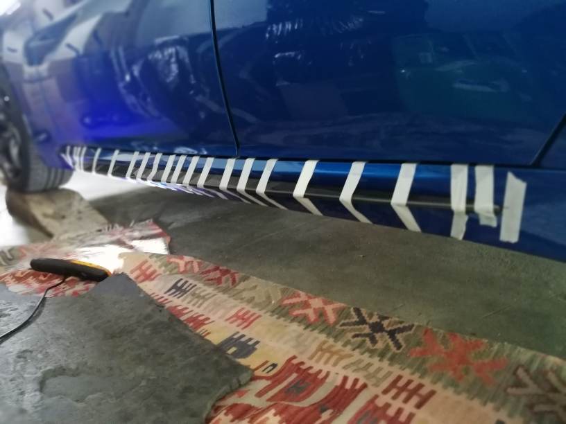

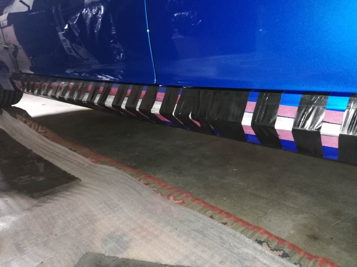

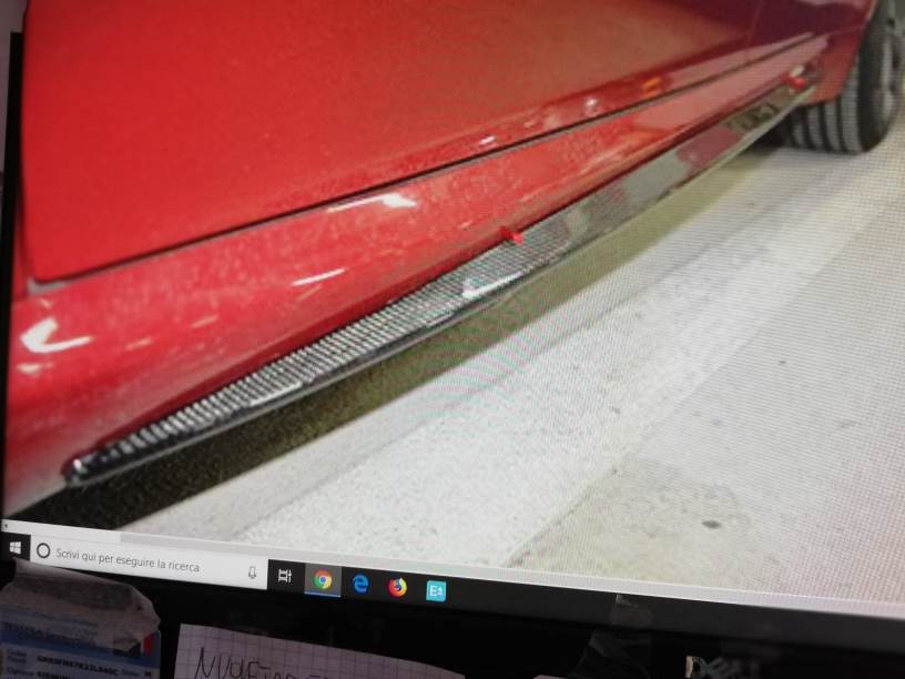

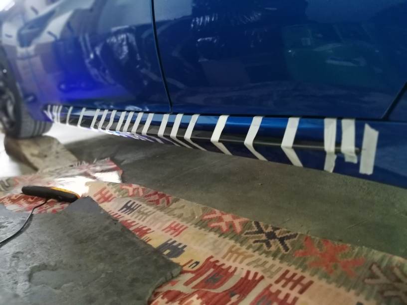

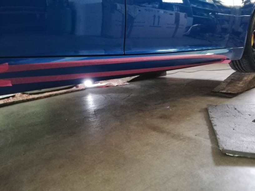

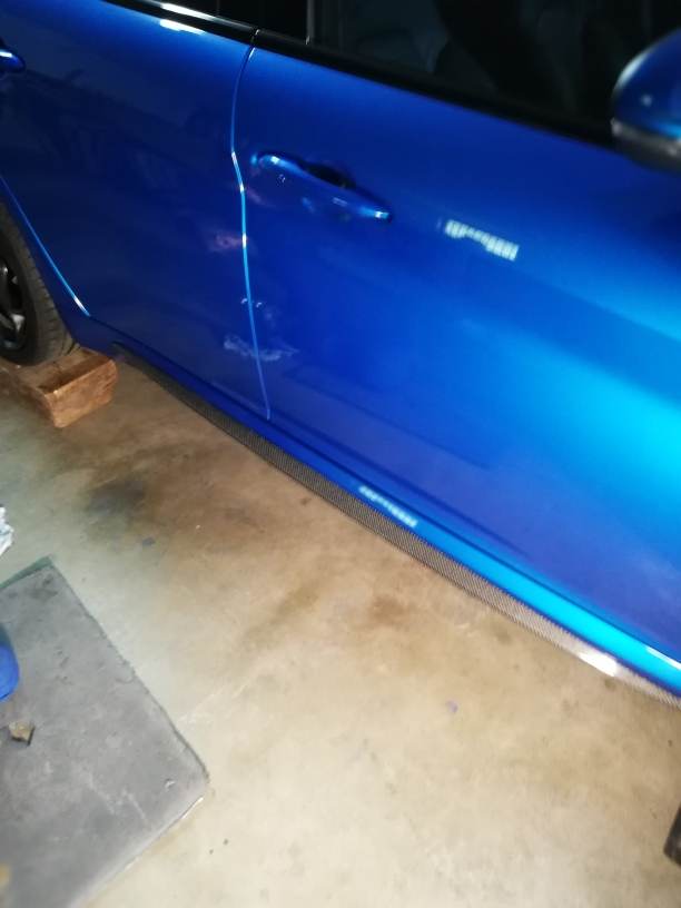

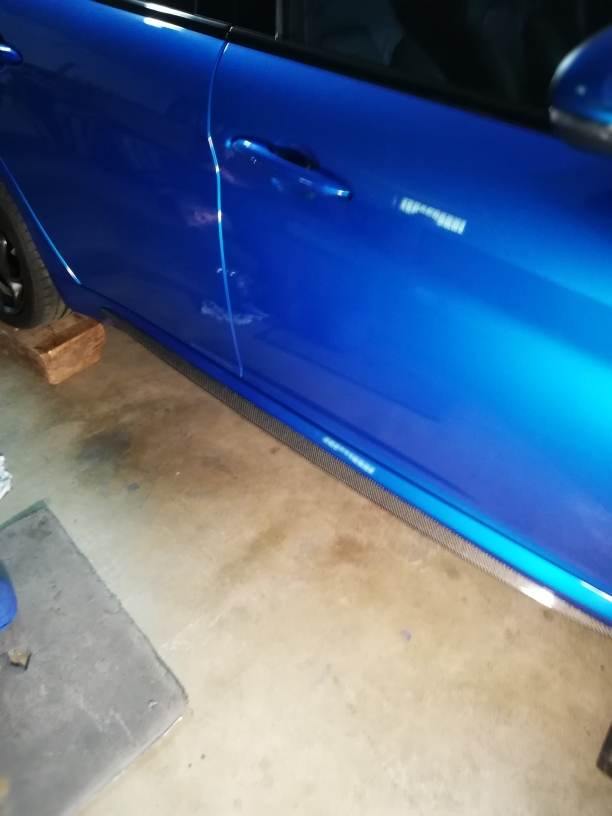

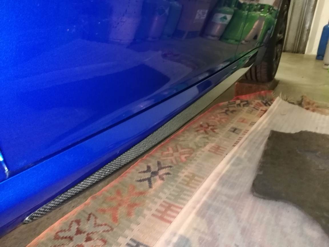

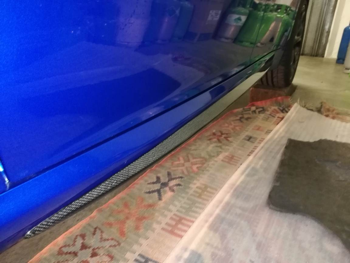

Ciao a tutti, mi sono appena iscritto al forum scrivere delle minigonne appena montate sulla Giulia Q4 280 CV che possiedo da 9 mesi. Io le ho acquistate su Ali express quindi dalla Cina da JC Sportline a 295 dollari + 73 di spedizione tramite aereo.
Sono arrivate dopo 25 gg dall'ordine. La scatola era in legno ed erano avvolte nel nylon bianco grosso quindi una confezione ottima. Sono veramente belle ed in carbonio con il biadesivo già fissato. Essendo in una parte esposta ad acqua e a sporcizia ho preferito togliere il biadesivo e adottare una colla apposita per spoiler la BETALINK K1 della Dow che si trova su Ebuy a 14€ di 4 tubetti di 40 grammi ciascuno. si presenta come un silicone ma più consistente colore nero. io l'ho stesa con l'indice, un tubetto di 40 g per minigonna . La scheda tecnica dice di carteggiare le superfici e pulire con un diluente per carrozzeria apposito, ho preso questo SILICAR ANTISILICONE PER CARROZZERIA della color italia preso su Amazon 11 € .
PROCEDURA ADOTTATA IN 2 PERSONE ED UNA FORTE ILLUMINAZIONE ( HO USATO UN FARO )
se si ha a disposizione un carroponte per sollevare l'auto il tutto è molto più comodo

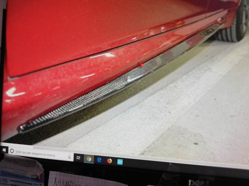

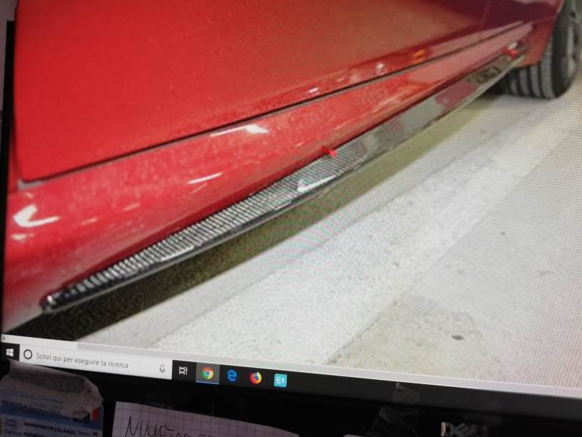

1 trovare la giusta posizione, c'è un destro ed un sinistro, nel sito del venditore ci sono delle foto che fanno vedere dove va posizionato, circa in cento nella stessa posizione delle porte laterali ( vedi foto Giulia Rossa del venditore )

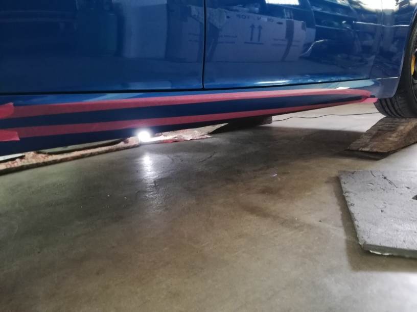

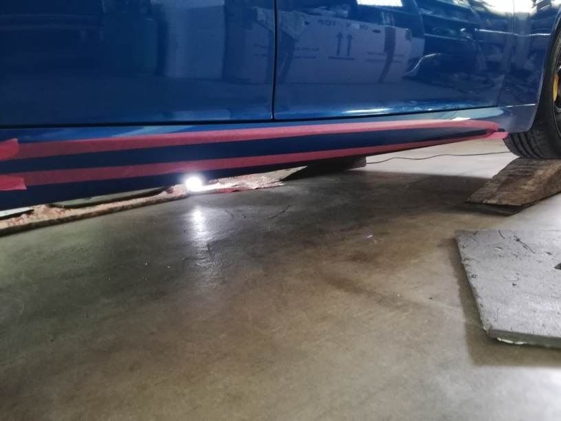

2 una volta trovata la posizione ( i profili non aderiscono su tutta la carrozzeria ma vanno premuti perchè ciò avvenga ma si adattano ) ho fissato bene con il nasto carta la minigonna
3 con pennarello fino ho contornato la minigonna per creare la posizione dove fissarla
4 con nastro carta ho contornato il profilo con molta calma per fare un lavoro di fino sovrapponendolo appena alla riga del profilo disegnato
5 Riprovare se tutto coincide rimettendo la minigonna con il nastro attorno fissato alla carrozzeria.
6 tolto il biadesivo dalle minigonne con fono per carrozzieri e diluente citato in precedenza ( occhio a non danneggiare la minigonna ) Lavoro complicato !
Con il seno di poi vedendo la tenacia incredibile come era fissato il nastro biadesivo forse non serve toglierlo ma aggiungere la colla in centro ( vedete voi )
7 carteggiare la minigonna e la carrozzeria ( io ho usato la 160 )
8 pulire bene le parti carteggiate con il diluente per carrozzeria precedentemente citato

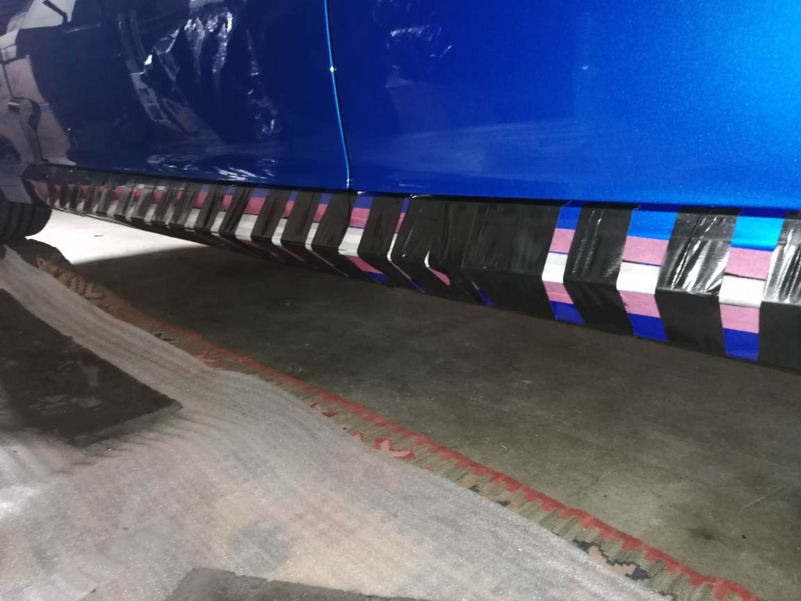

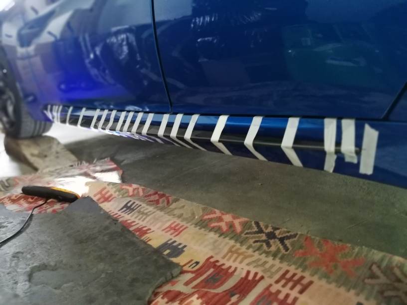

9 preparare gli spezzoni di nastro americano attaccato della lunghezza appropriata sul bordo sottostante la sede della minigonna per poi tirarlo e fissarlo al momento del bloccaggio
10 nastrare la minigonna affinchè non si sporchi di colla ( io l'ho fatto sulla seconda perchè la prima lho un pò sporcata )
11 applicare con la colla ( io l'ho stesa con l'indice su tutta la superficie della minigonna )
12 con MOLTA , MOLTA PERIZIA fissare la minigonna nella sede preparata in precedenza in 2 persone
e tirare il nastro e fissarlo verso il bordo delle porte preparate aperte .
13 ho aspettato 12 h per togliere i nastri. nb ho usato un cutter piccolo con lama nuova e con molta calma e attenzione tagliare alla base del profilo nei punti dove la colla ha bloccato anche il nastro carta del bordo
14 pulire con straccio pulito i residui eventuali di colla sui bordi ESEMPIO DA VENDITORE 2.jpg BLOCCAGGI CON NSATRO SINISTRO .jpg IMG_20190504_101140_resized_20190505_020927086.jpg IMG_20190504_101156_resized_20190505_020925671.jpg FINITO SINISTRO .jpg FINITO DESTRO.jpg

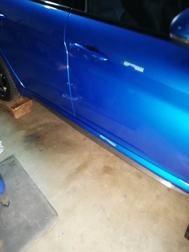

14 pulire con straccio pulito i residui eventuali di colla sui bordiVisualizza allegato 185669 Visualizza allegato 185670 Visualizza allegato 185673 Visualizza allegato 185671 Visualizza allegato 185676 Visualizza allegato 185677
Complimenti bel lavoro...
Benvenuto e complimenti
Benvenuto nel Club e bel lavoretto!!
