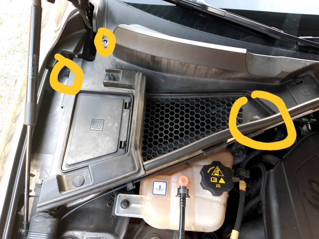

Ciao a tutti,

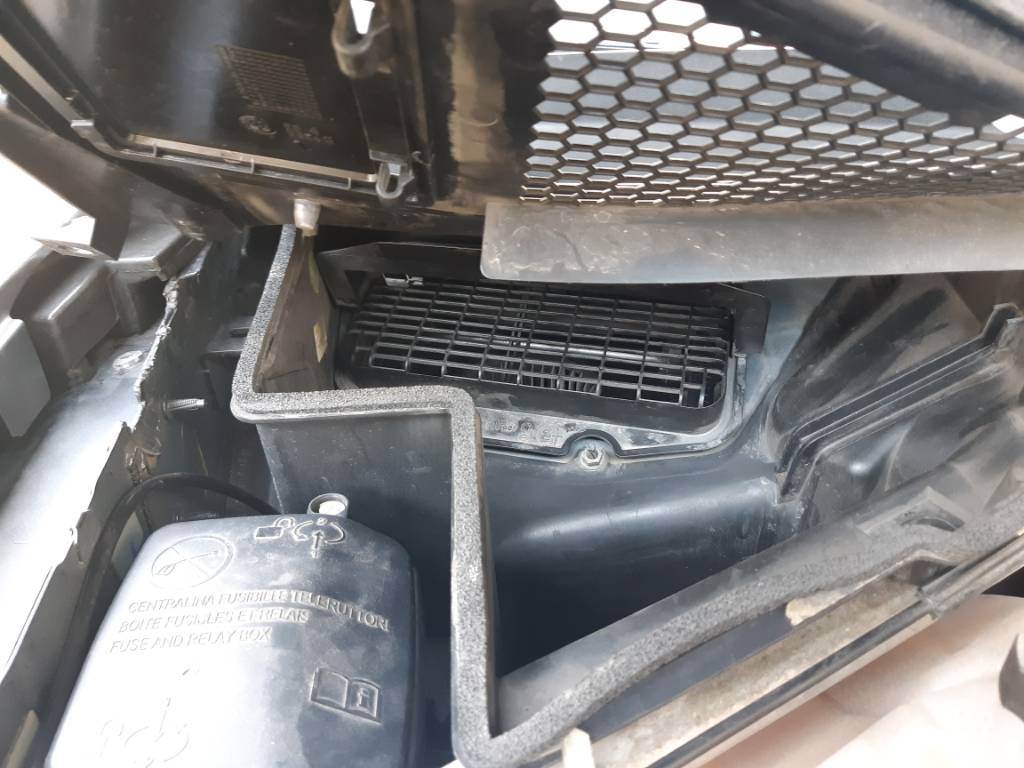

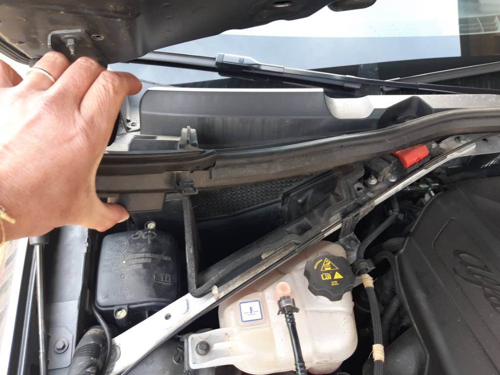

Riporto i lavori da effettuati per pulire e igienizzare il circuito aria del clima.

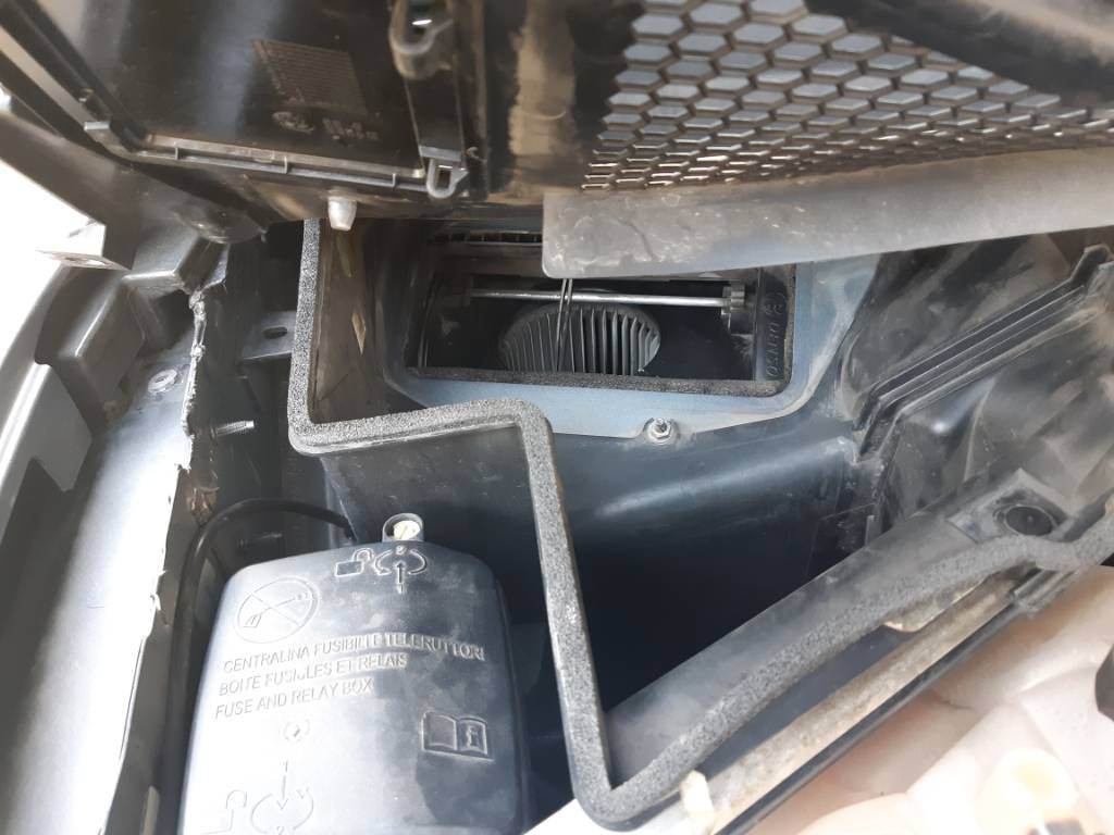

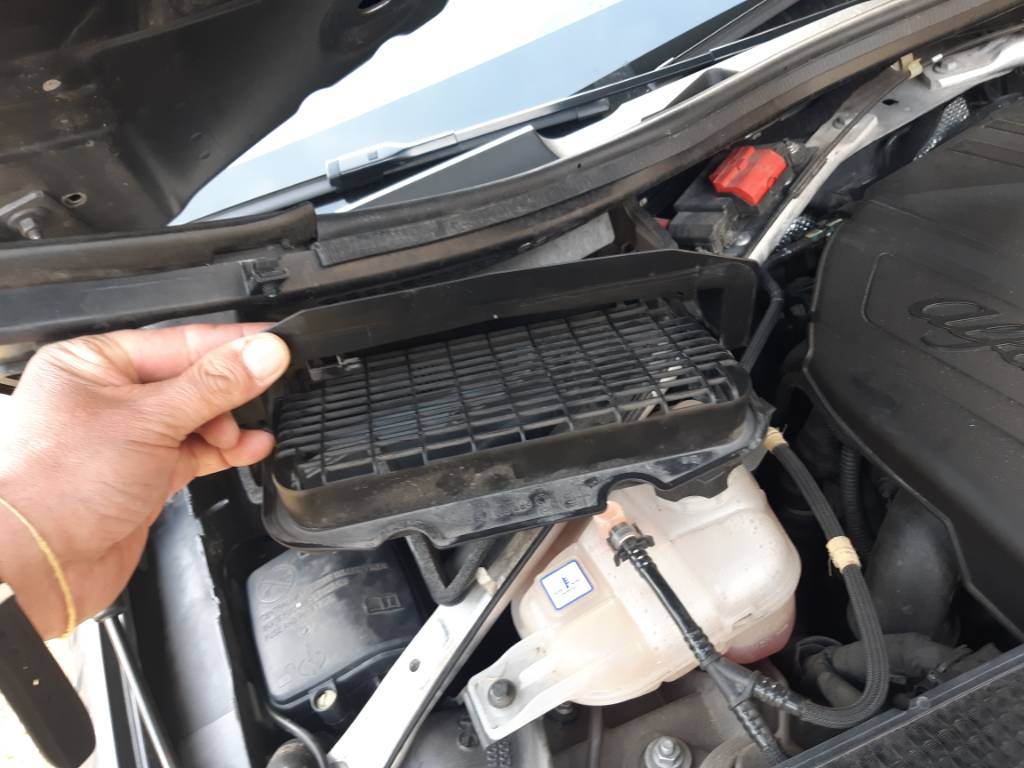

Dal cofano motore si tolgono alcuni tappi a pressione in modo da alzare la protezione ingresso aria.
Una volta alzata, si toglie la prima griglia, poi la seconda ad incastro. Si arriva a vedere la ventola..pulire tutto, alette comprese, e anche il vano che sta di fronte x lo scarico acqua.

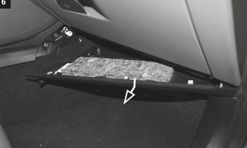

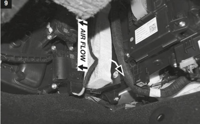

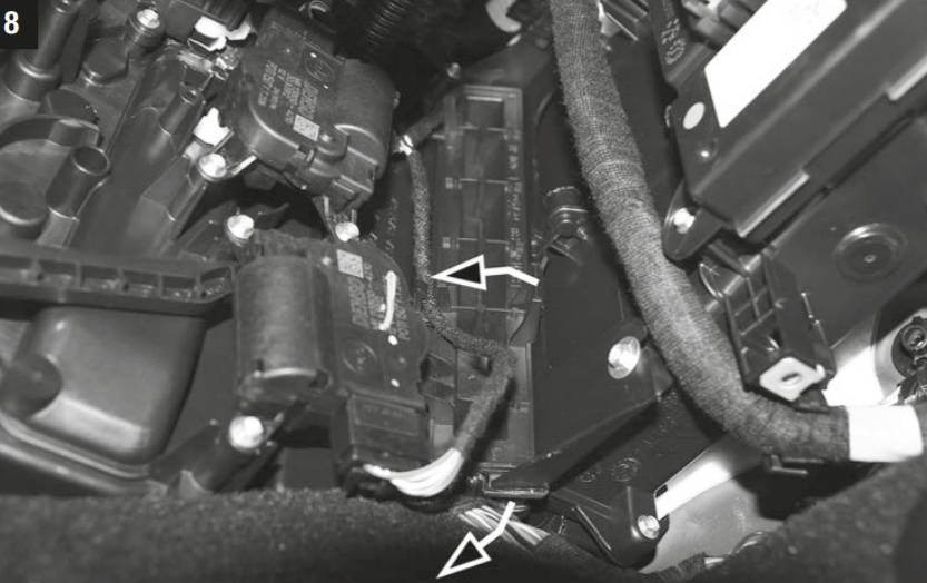

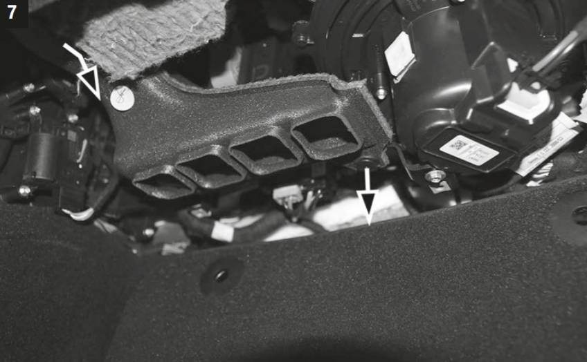

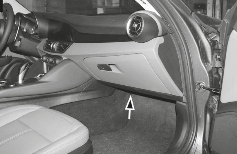

Togliere il filtro abitacolo lato passeggero, è sotto al cassetto portaoggetti davanti al tunnel centrale. C'è da smadonnare ma non è impossibile.
Accendere il clima al max e spruzzare sulla ventola l'igienizzante clima.
Rimontare filtro abitacolo nuovo e riassemblare tutto.

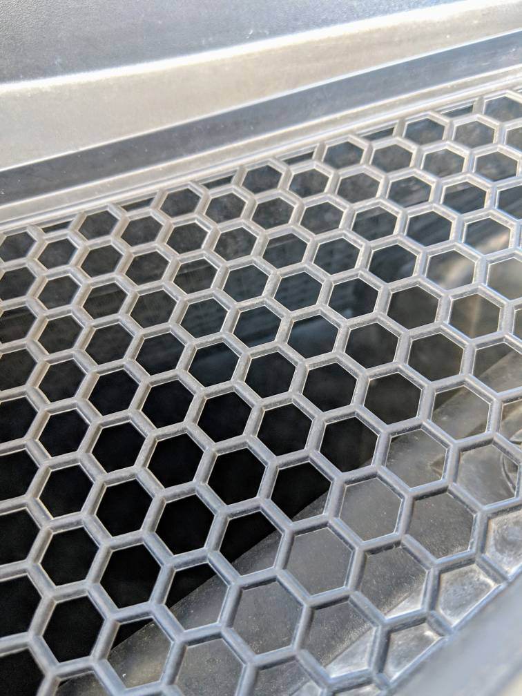

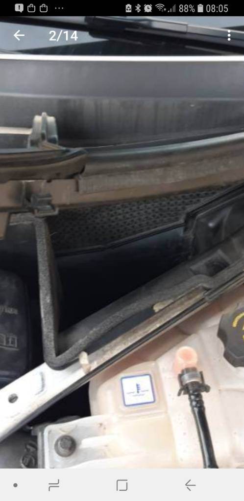

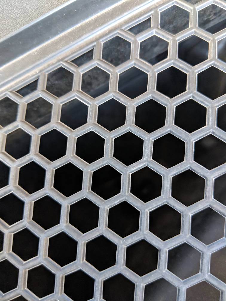

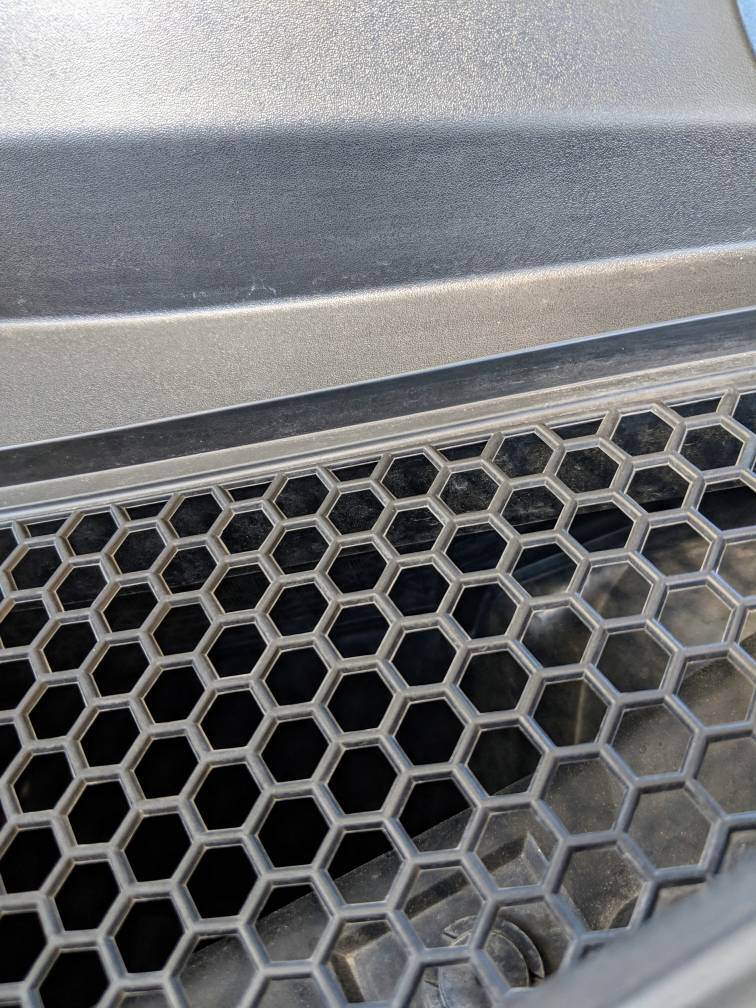

La mia non è così....la griglia inferiore non è orizzontale ma in posizione verticale e con griglia a maglie più strette...a mio avviso quella foto si riferisce alle prime ...poi la hanno modificata per evitare infiltrazioni di acqua all'interno che mi pare su alcune accadeva nel vano fusibili oltre che foglie e altro....questa posizione è davvero infelice infatti
C'è anche la griglia che dici tu in posizione verticale..
Sent from my SM-A530F using Club Alfa Italia mobile app
Capiscimi bene. .sulla mia... c'è la griglia esterna orizzontale ....sotto di essa c'è un'altra griglia a maglie più strette in posizione verticale...e sotto una vasca con un buco di scolo per l'acqua...evinco quindi che dopo un po' sia stata modificata tutta la vasca con la bocchetta e meno male così com'è in foto non mi sembra ben fatta...potrebbe entrare acqua e foglie all'interno ..cosa quasi impossibile con la mia e le altre fatte dopo evidentemente

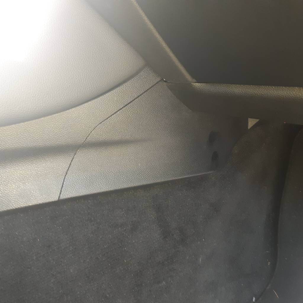

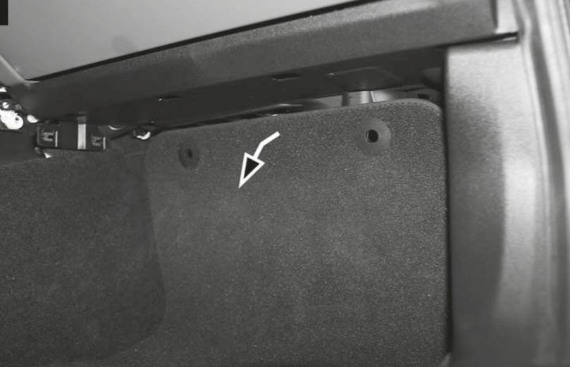

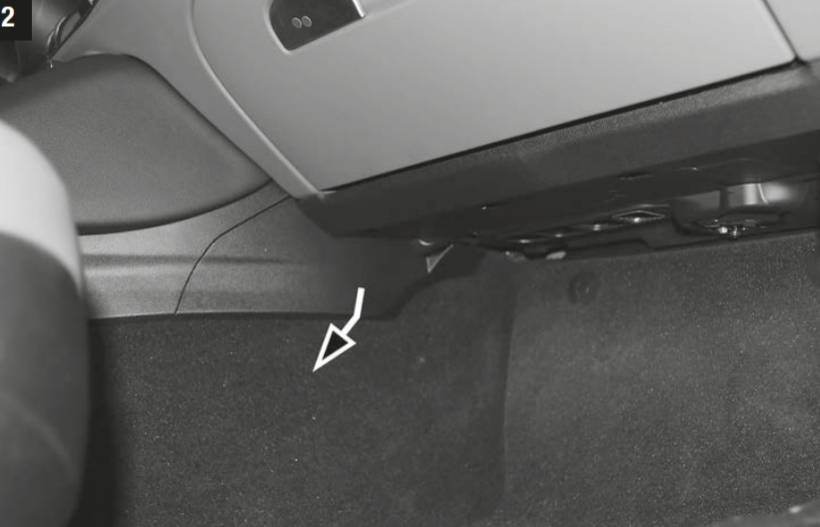

Dimenticavo di dire che x quanto riguarda il filtro abitacolo, il primo passaggio (e anche l'ultimo in fase di rimontaggio), è staccare la protezione che vedete in foto a sx del portaoggetti. È ad incastro con 4 fermi, basta sollevarla.

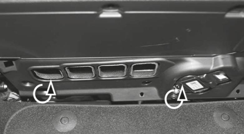

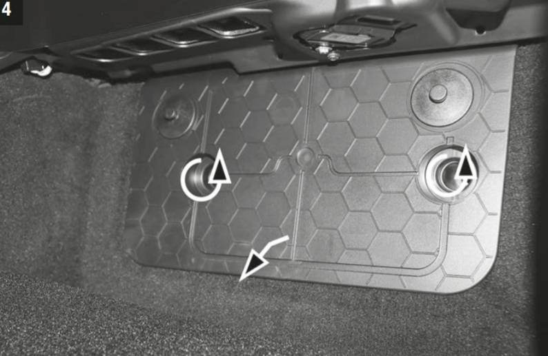

E gli attrezzi che servono è la torx da 20 x svitare le due viti sotto al vano portaoggetti.
