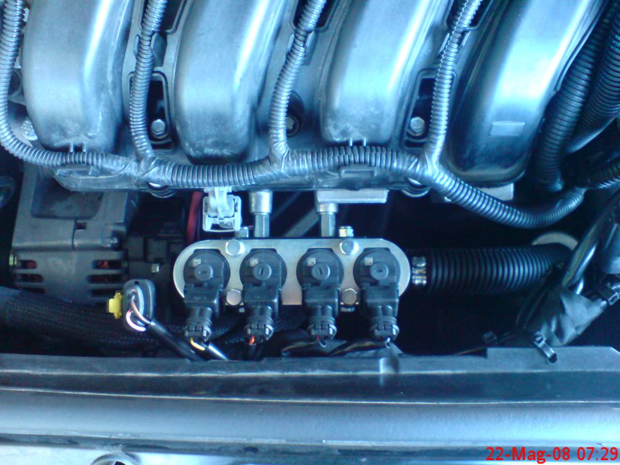

Questo è il gruppo rail che dovete smontare

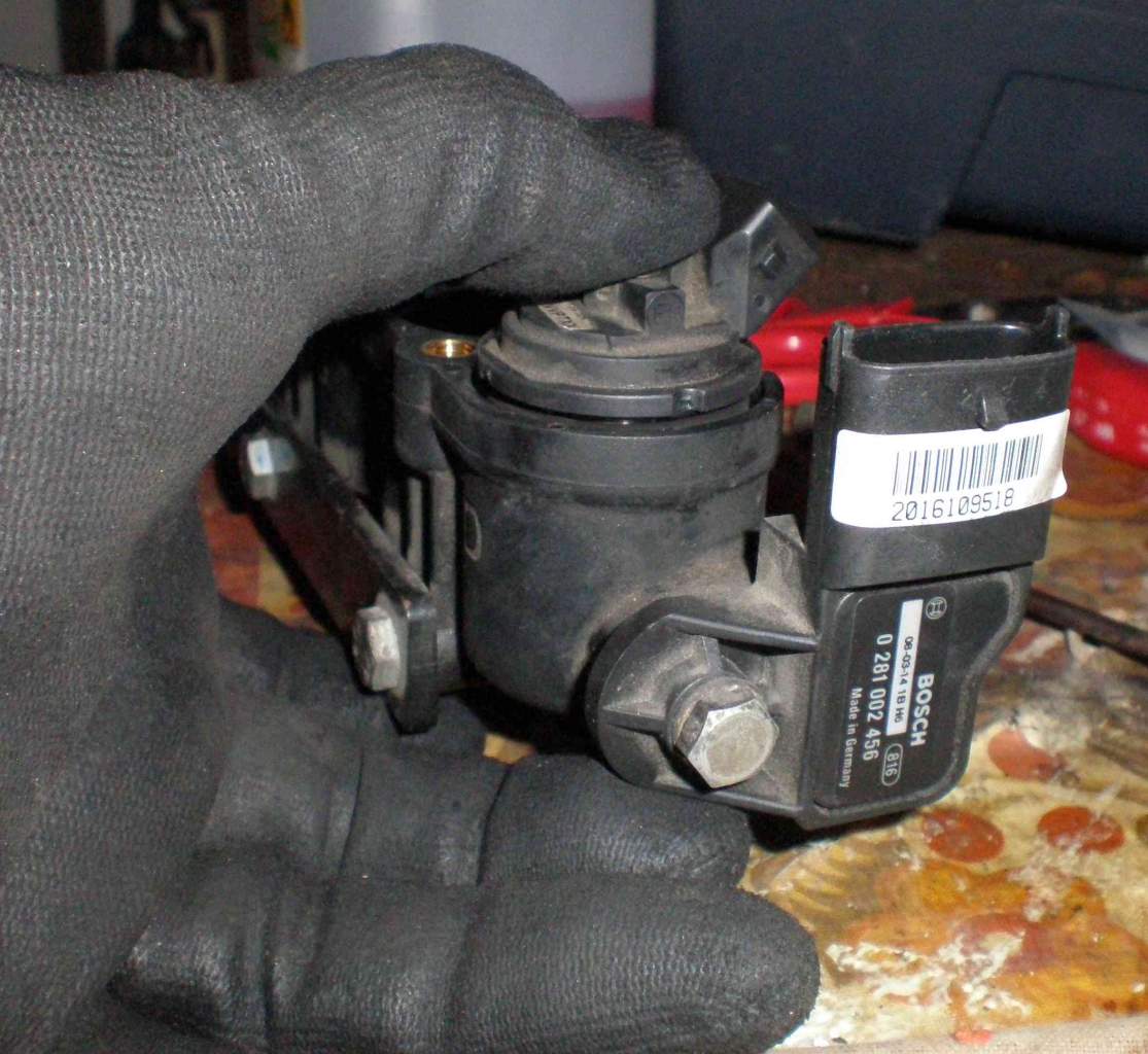

piastra che regge gli iniettori

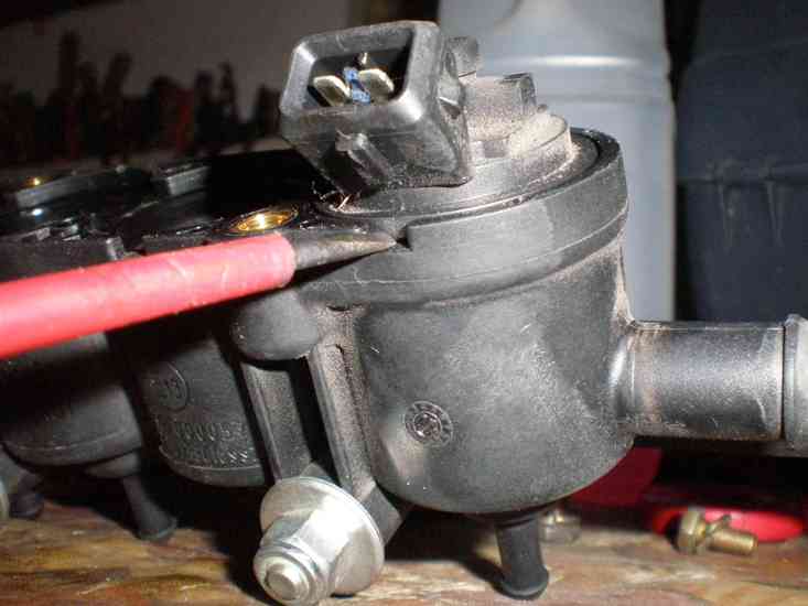

smontaggio iniettore dalla propria sede

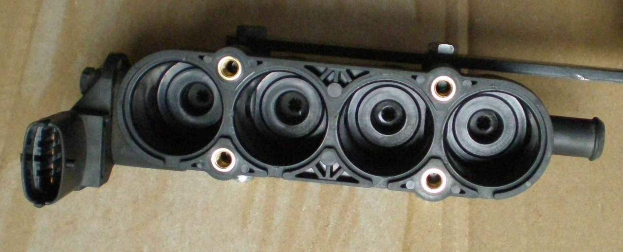

rail vuoto

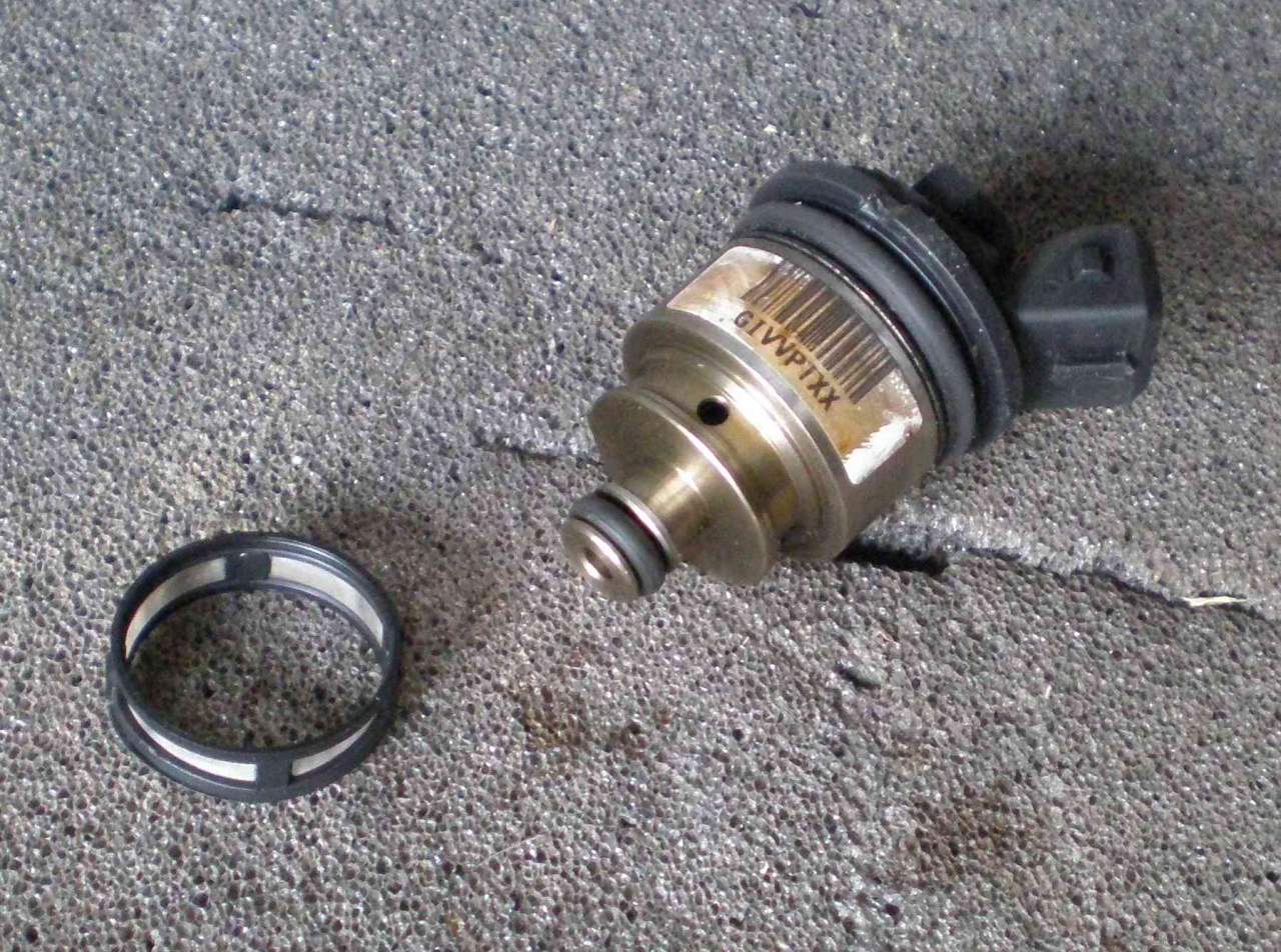

iniettore smontato
