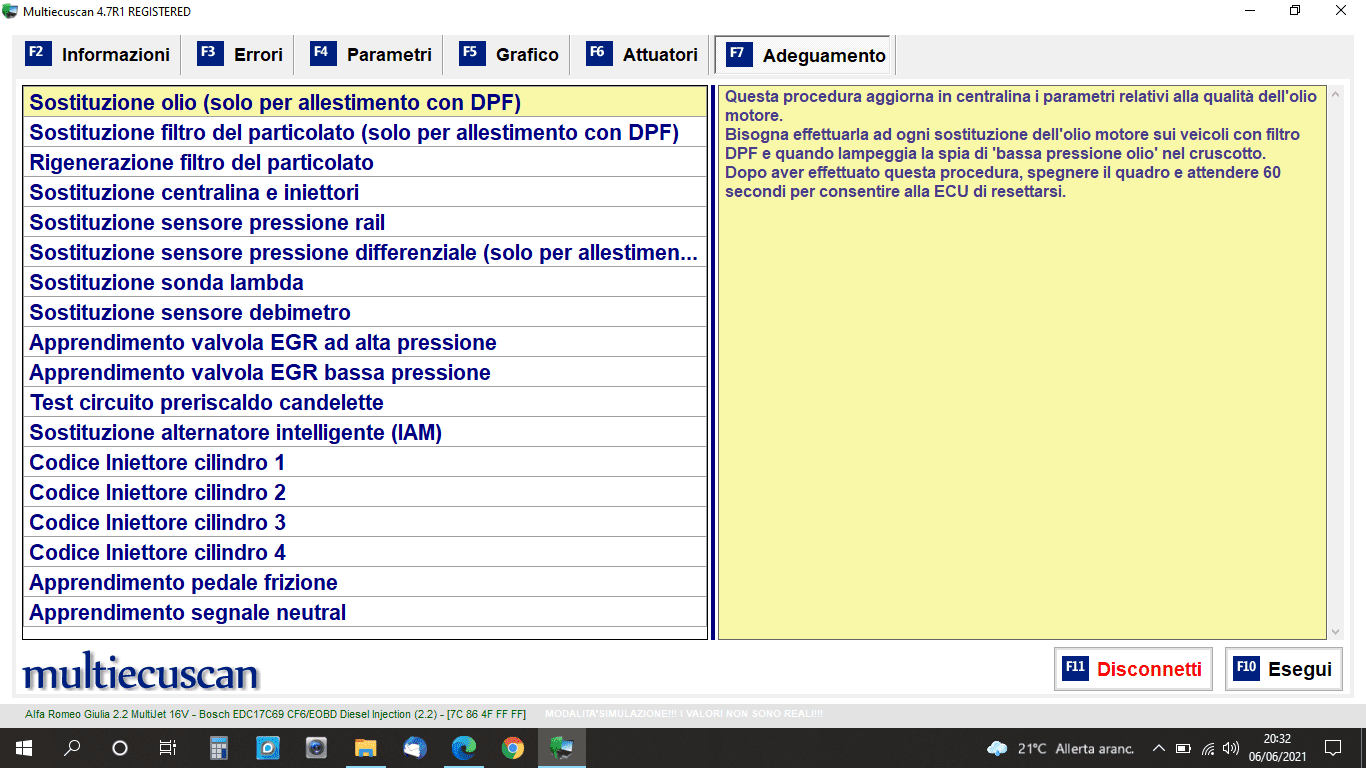

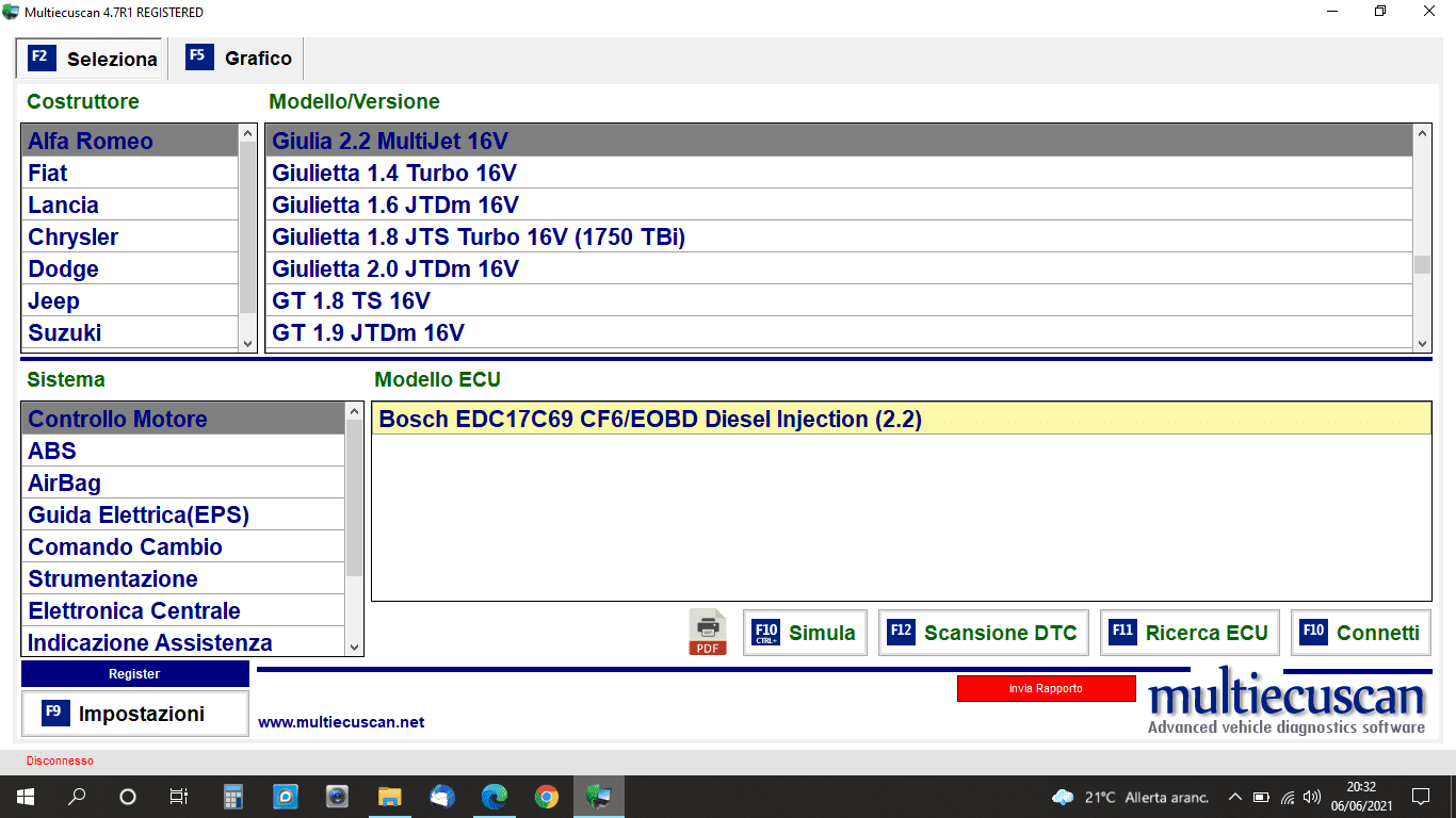

M MirFre Utente Cancellato 6 Giugno 2021 #3 6 Giugno 2021 #3 Vai su controllo motore poi su adeguamento prima voce e fai esegui. Allegati Screenshot (4).png 39.7 KB · Visualizzazioni: 402 Screenshot (5).png 49.5 KB · Visualizzazioni: 400

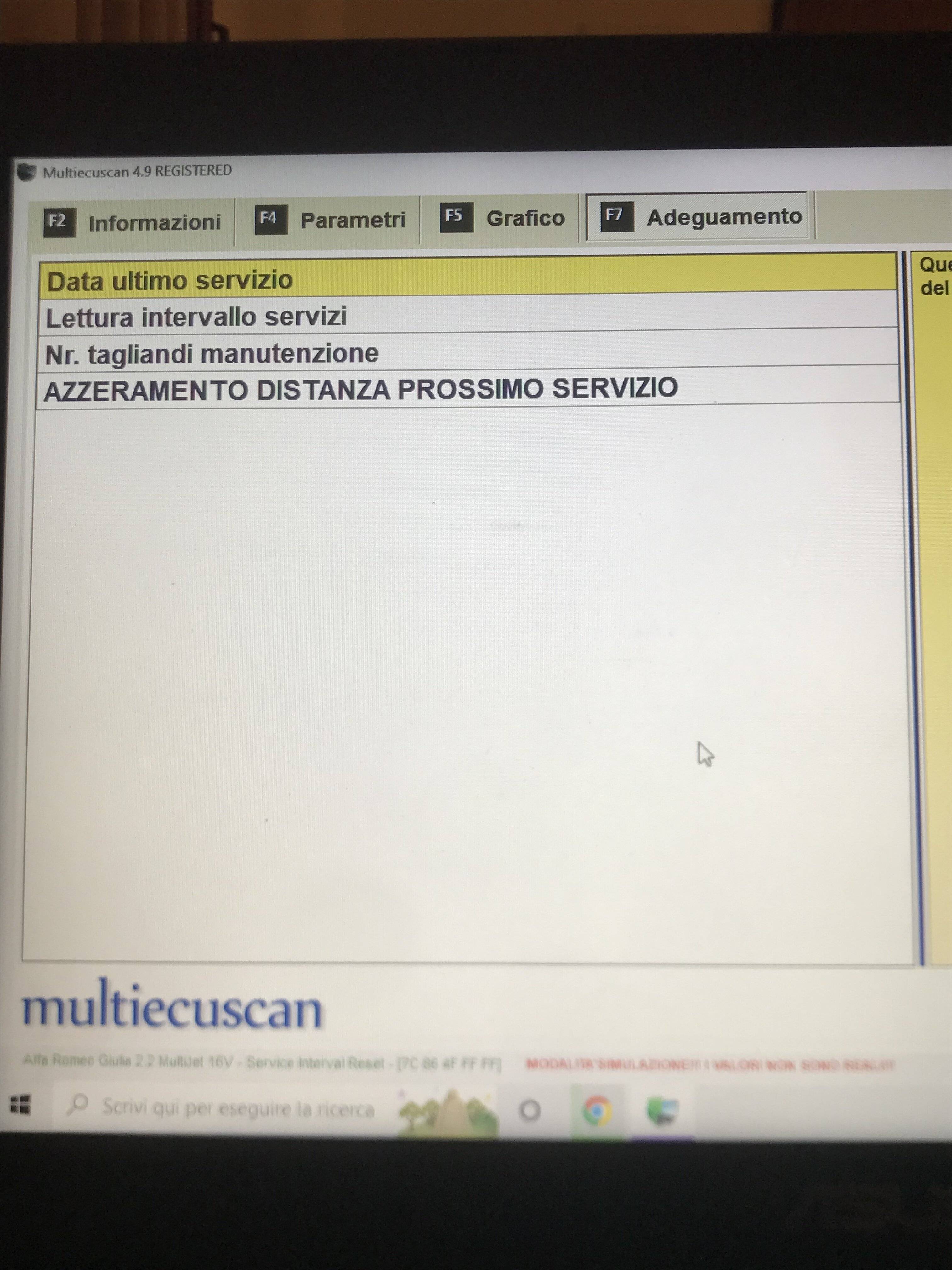

Kelkome Super Alfista 12 Novembre 2020 1,356 227 119 Regione Sardegna Alfa Giulia Motore 2.200 6 Settembre 2022 #5 6 Settembre 2022 #5 Ciao, sapete dirmi con precisione come modificare queste voci nel MES dopo cambio olio su Giulia 2.2? Allegati 15987430-B05B-438B-97E1-8FEC6C929BA8.jpeg 816.3 KB · Visualizzazioni: 230
