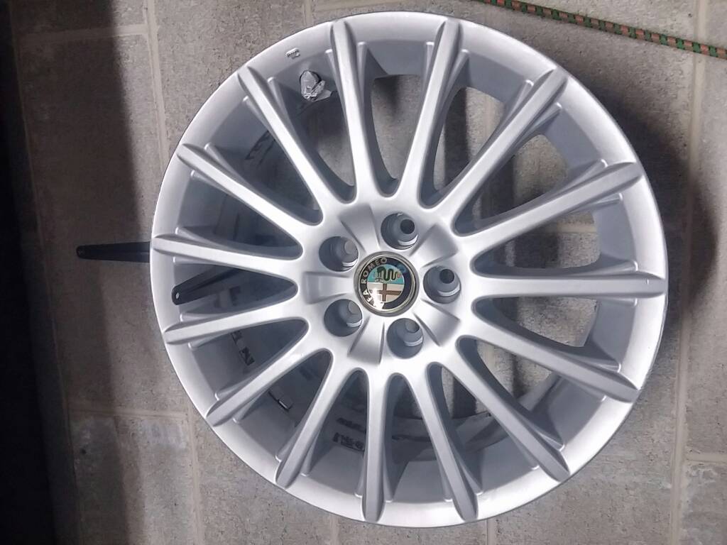

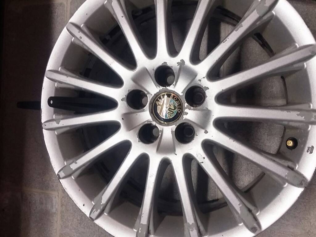

Ho acquistato 4 cerchi in lega per la mia 156. Essendo rovinati ho deciso di ricondizionarli. Si tratta solo di problema vernice. Sono dritti ed equilibrati.
Carteggiati, messo fondo,doppio strato sottile di vernice a distanza di 10 ore 1 dall'altro, altre 12 ore circa e doppio strato di lucido trasparente.
Risultato:
Due perfetti (per quanto a mano in garage con bomboletta spray) ma comunque bellini davvero.
Altri due la verice in alcuni punti è come se si "raggrinsisse". Diventa come a buccia d'arancia.
Solo in piccoli punti.
Ho provato anche a ricarteggiare da capo 1 dei due cerchi...
Già alla stesura del fondo crea il problema.
Problema che ad esempio alla prima verniciatura non si palesava.
Qualcuno ha idea di cosa accada e sopratutto come risolvere?

Semplicemente ricarteggia i difetti e rivernicia. Purtroppo con la bomboletta capita di spruzzare una goccia in più e questa fa la colatura,o semplicemente hai verniciato su una microgoccia d Acqua e ha fatto questo effetto. Non fermarti ora,il fai da te è una soddisfazione unica! Ah ricorda di dare una buona mano di trasparente alla fine sennò alla lunga la vernice salta via.

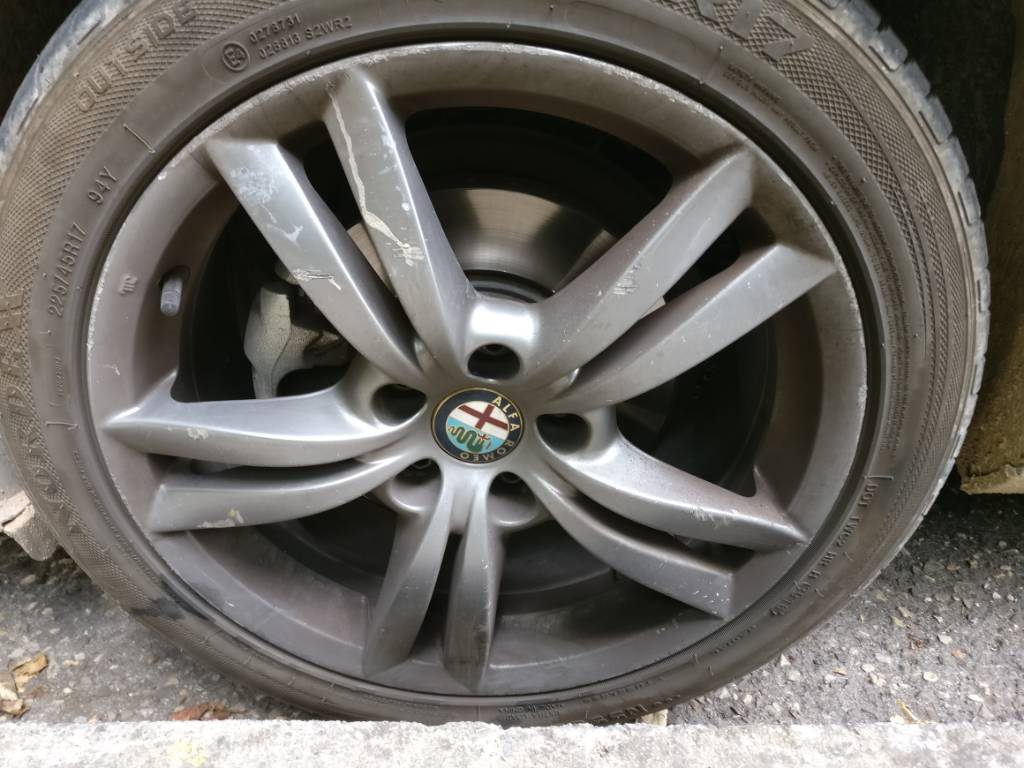

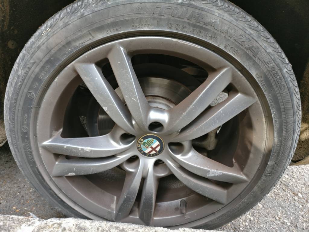

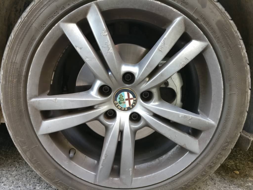

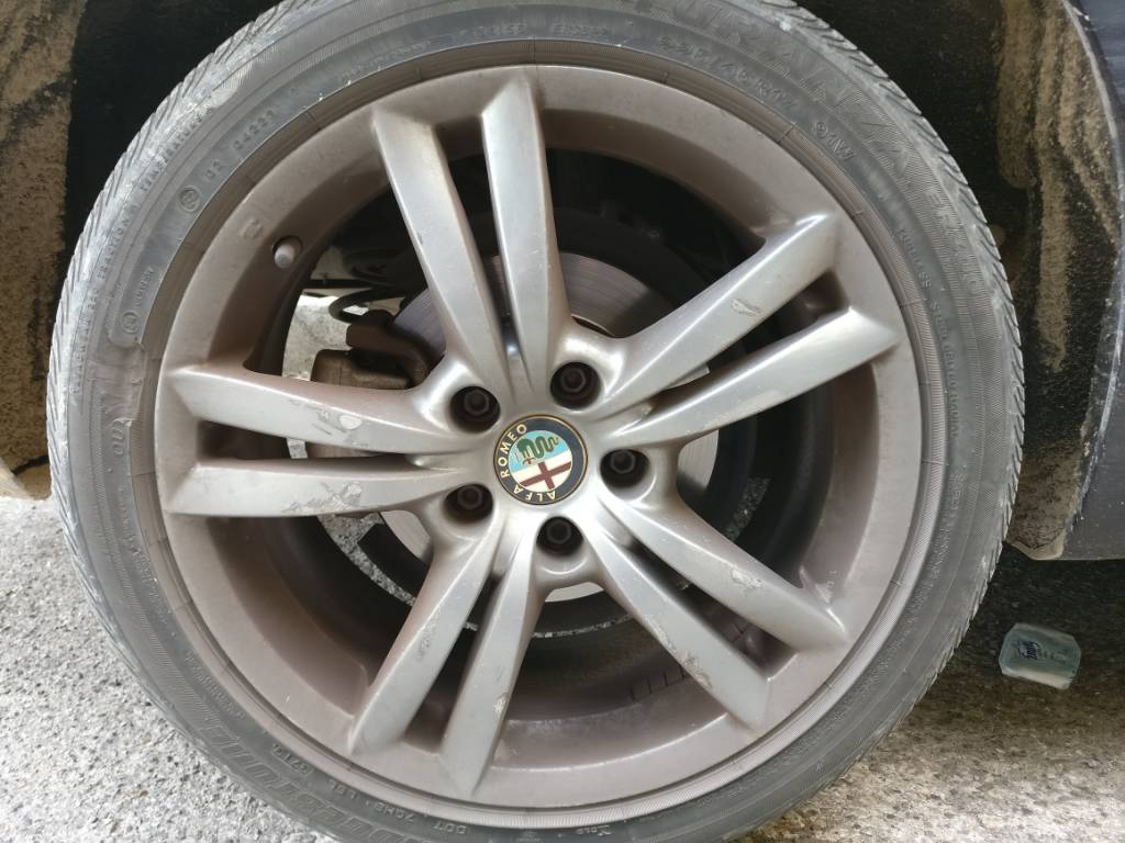

Giulietta MY2014 cerchi da 17 a doppie razze bruniti.
I graffi sono diffusi su tutti e 4 i cerchi ahimè anche se ce n'è forse solo un po'più profondo.
Che mi consigliate di fare?
Vale la pena prima provare con il kit oppure visto lo stato vado direttamente dal carrozziere?
Ho dei dubbi poi sul riuscire a riprodurre lo stesso colore con la verniciatura, qualcuno con lo stesso modello di cerchi ci è riuscito?
Grazieeee
