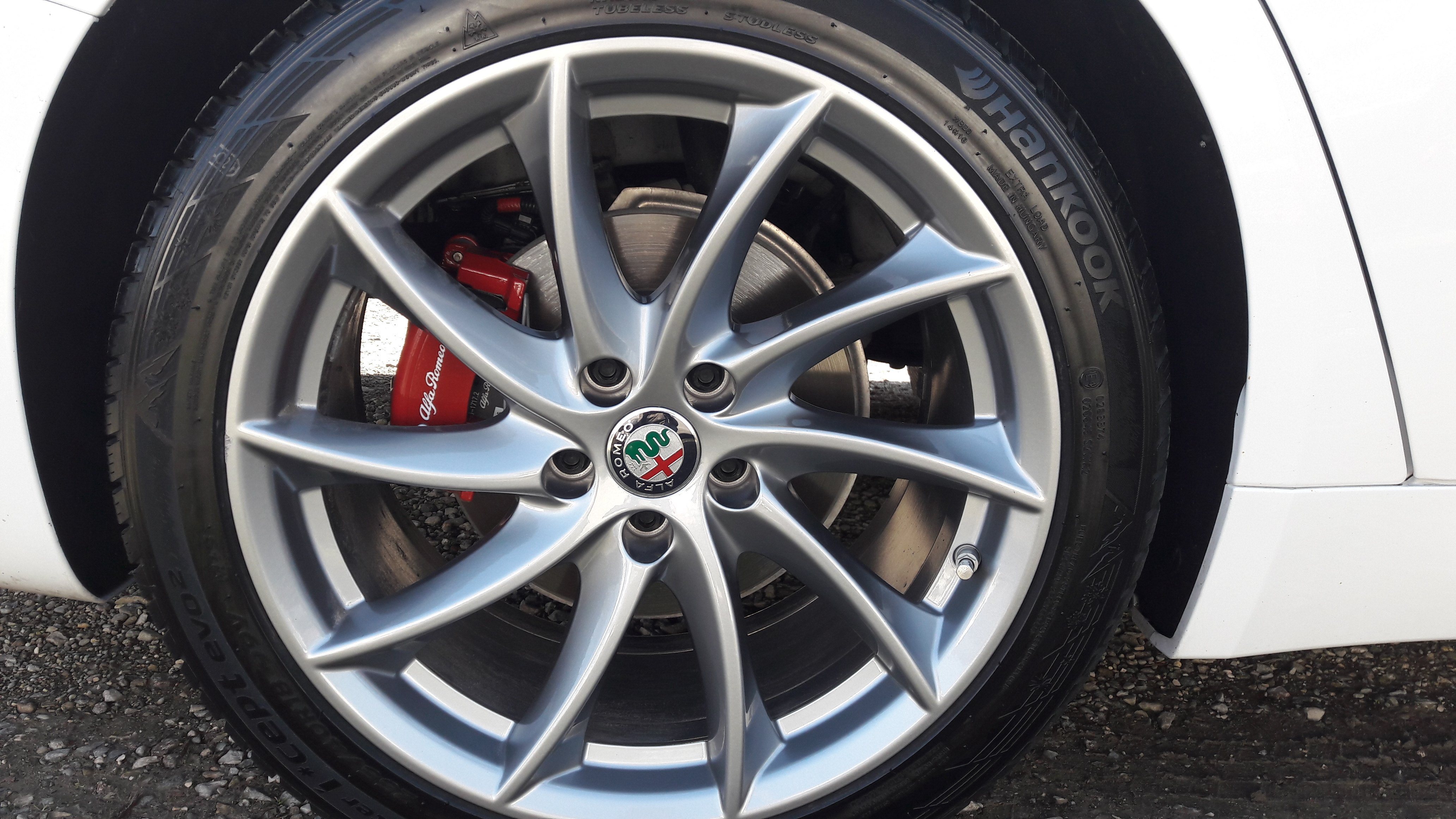

Ciao ragazzi! Vi chiedo un parare, dato che leggendo i precedenti post, capisco che ne capite sicuramente piu' di me...:p
Ho appena "toccato" il cerchio contro un marciapiede..
Secondo voi, usando i prodotti da voi provati, si ottiene lo stesso colore del mio cerchio??
Allego foto..

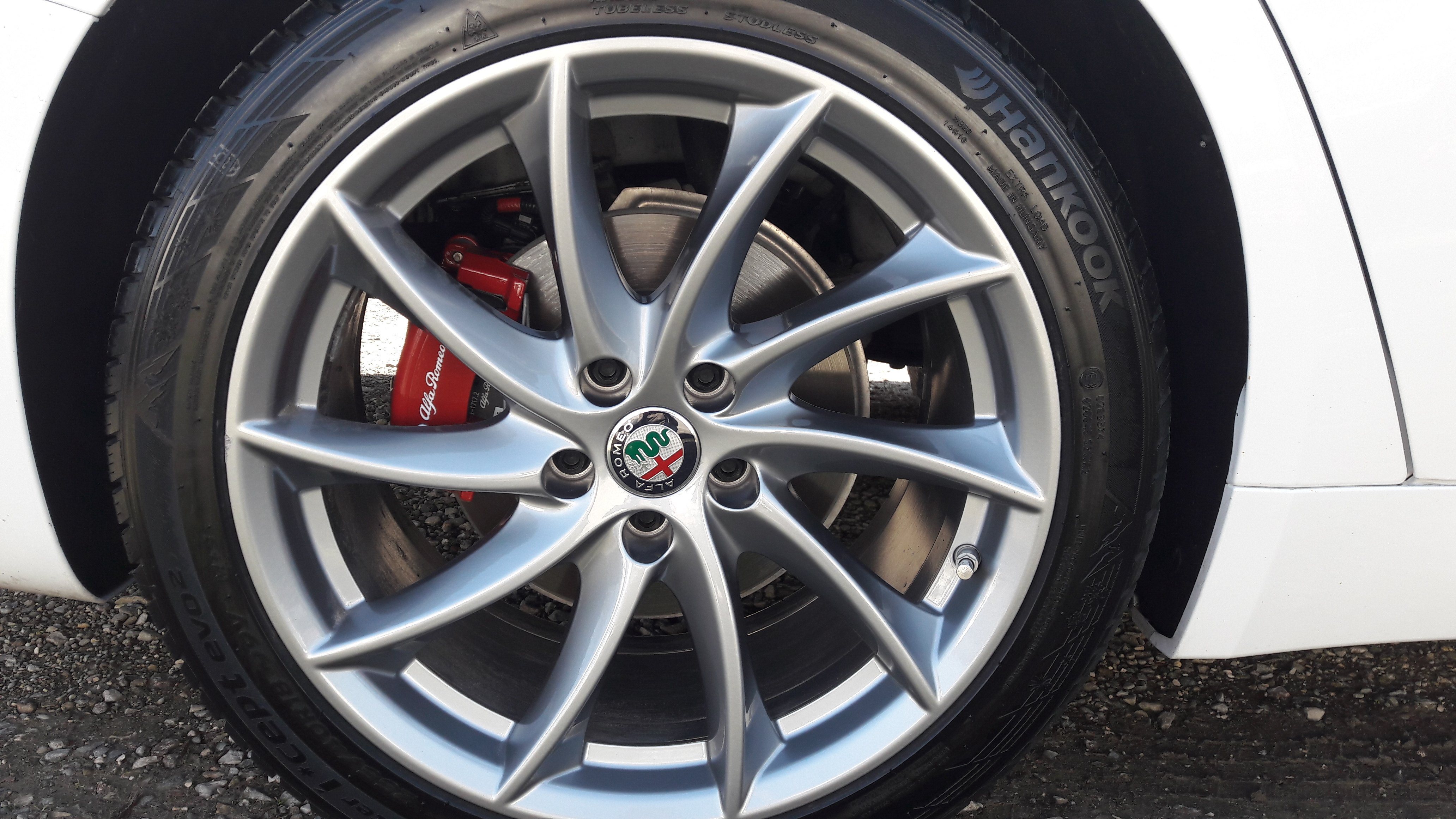

Allego foto..
Visualizza allegato 159665
