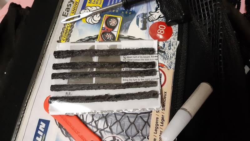

Nel tornare a casa dal lavoro l'auto segnalava una perdita di pressione ad una gomma. Arrivato (fortunatamente) a casa mi sono trovato un ber "regalo": una vite piantata nel battistrada. Ho pensato che era l'occasione per provare la riparazione con le strisce di caucciù. Dai vari video che si trovano su internet viene spesso detto che la parte difficile è allargare il buco. In realtà questa fase del lavoro è stata facile, forse perchè l'attrezzino allegato al kit di riparazione è discretamente comodo da usare. Una volta infilata la striscia di caucciù nell'apposito attrezzo e bagnato il tutto con il liquido fornito (immagino sia un vulcanizzante) non c'è stato verso di riuscire ad infilarlo nel buco. Ho spinto come un dannato ma sono riuscito a fare entrare la striscia solo in minima parte. Dopo aver tentato più volte mi è venuta un'illuminazione. Ho estratto l'attrezzo e la striscia è rimasta nello pneumatico leggermente infilata, poi ho provato a spingere usando un cacciavite e... miracolo la striscia è entrata nel foro. Ho tagliato l'eccesso e rigonfiato. Vedremo se terrà. Se non fossi stato in garage ma in giro su una strada, non credo che sarei riuscito a fare la riparazione. Fortunatamente era la ruota anteriore. Se fosse stata la posteriore avrei dovuto sicuramente smontarla.
Qualcuno che ha riparato lo pneumatico con questi "vermicelli" ha trovato le difficoltà che ho trovato io? Forse le strisce erano "vecchie" (le ho comprate qualche anno fa) e si sono irrigidite rendendo oltremodo difficoltoso l'inserimento.
Il kit che ho io è uguale a questo
Queste sono le strisce di caucciù che ho usato

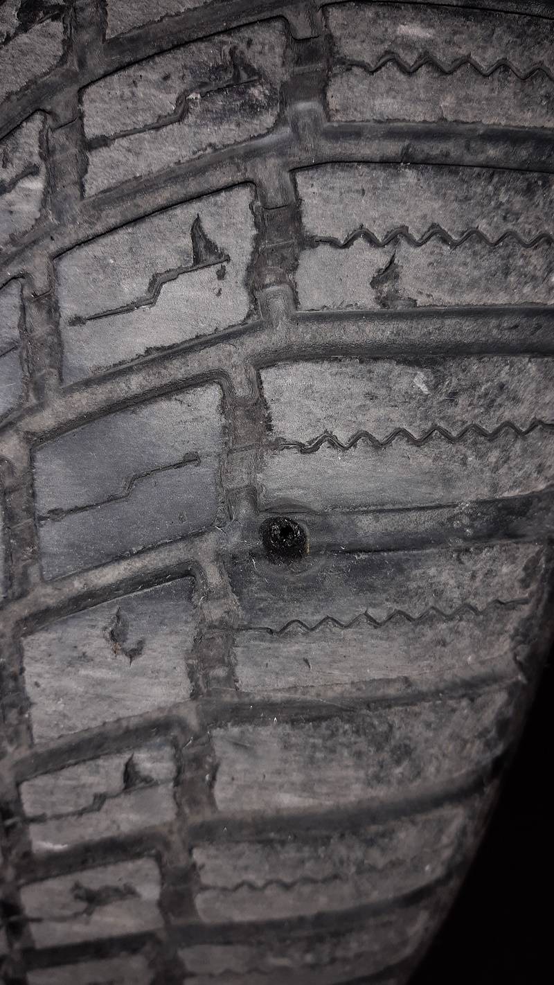

Ecco la vite nella gomma

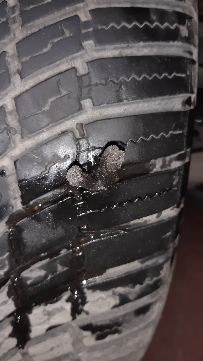

Questo è il buco una volta allargato

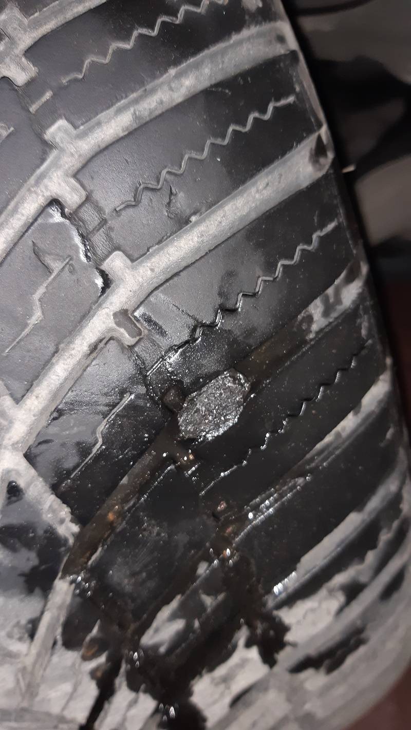

Il vermicello inserito

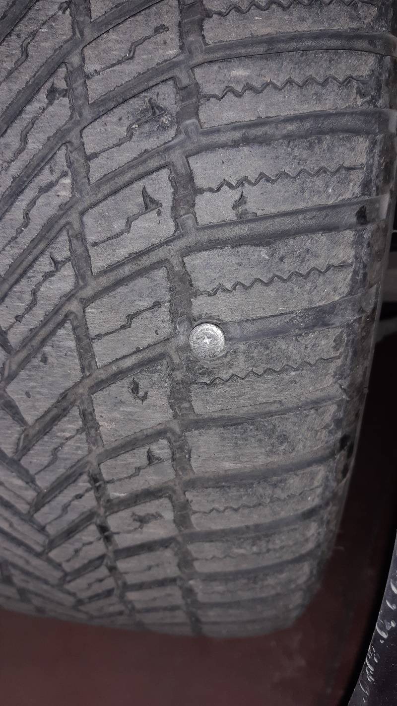

Ed ecco il lavoro finito

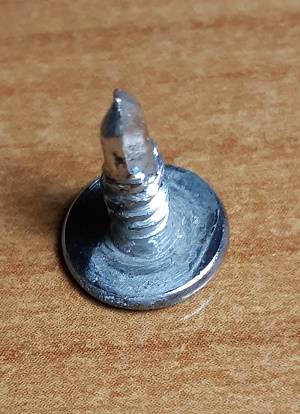

La vite era questa

Quelle striscie sono composte da un polimero autovulcanizzante. Con il calore il polimero vulcanizza e diventa perfettamente aderente all'elastomero circostante.
Tenete presente che l'aria passa ovunque quindi se la riparazione non è eseguita bene il pneumatico inevitabilmente perderà di pressione.
Per ora ne ho fatte 3 di quelle riparazioni, una sulla moto e due sulle auto (non la Giulia), mai avuto problemi. L'inserimento potrebbe diventare difficoltoso se le strisce sono secche, se non ci spalmi sopra il mastice vulcanizzante (che fa da lubrificante fintanto che è fresco) o se aspetti troppo lasciando asciugare il mastice che a quel punto diventa super appiccicoso e impedisce l'inserzione. Tra l'altro non serve inserirle chissà quanto: 2/3cm sono più che sufficienti, il resto rimane fuori e si taglia via con un cutter.
