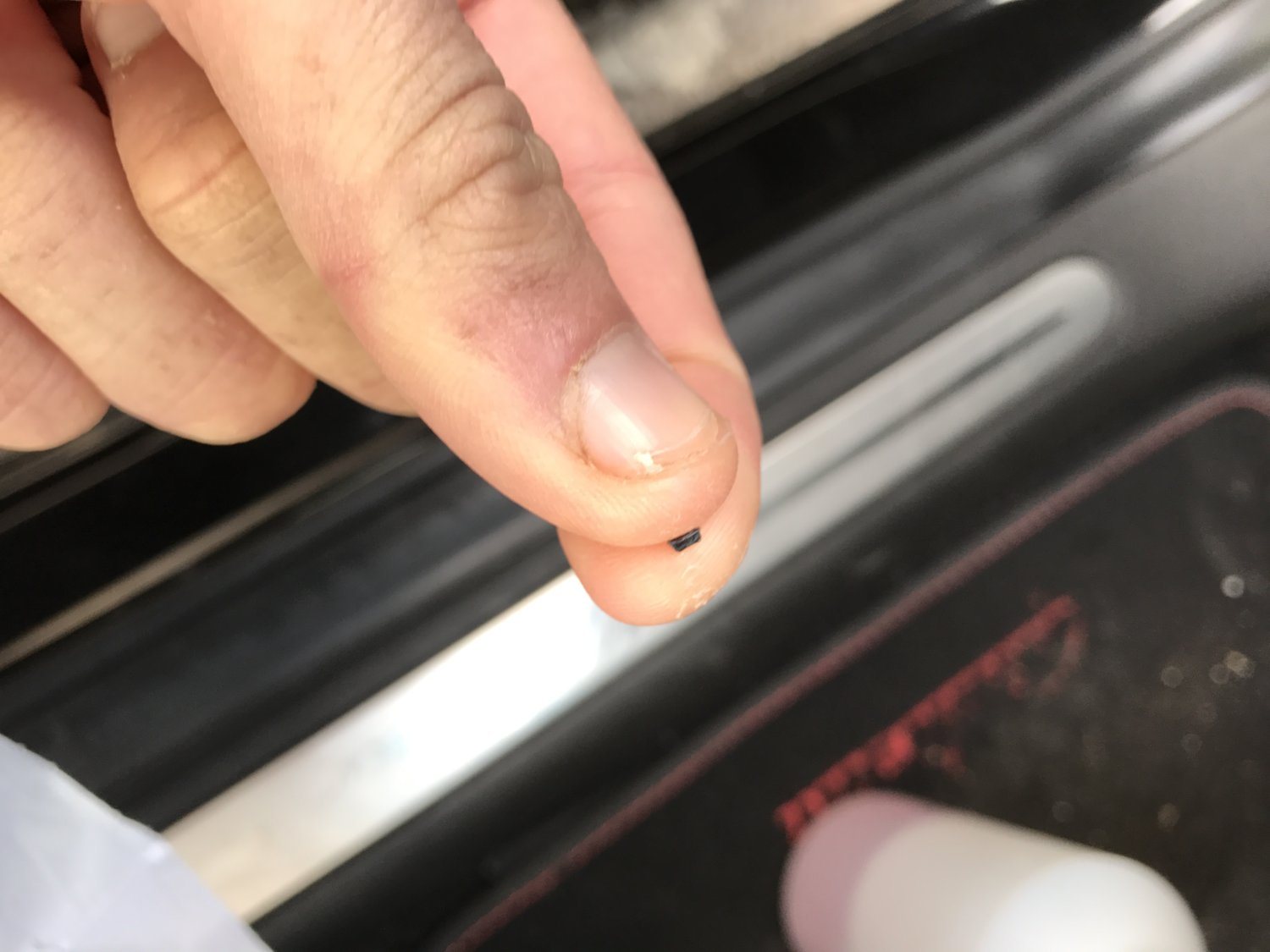

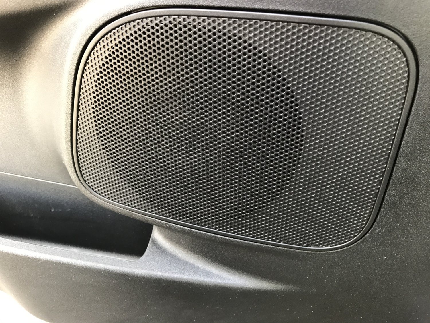

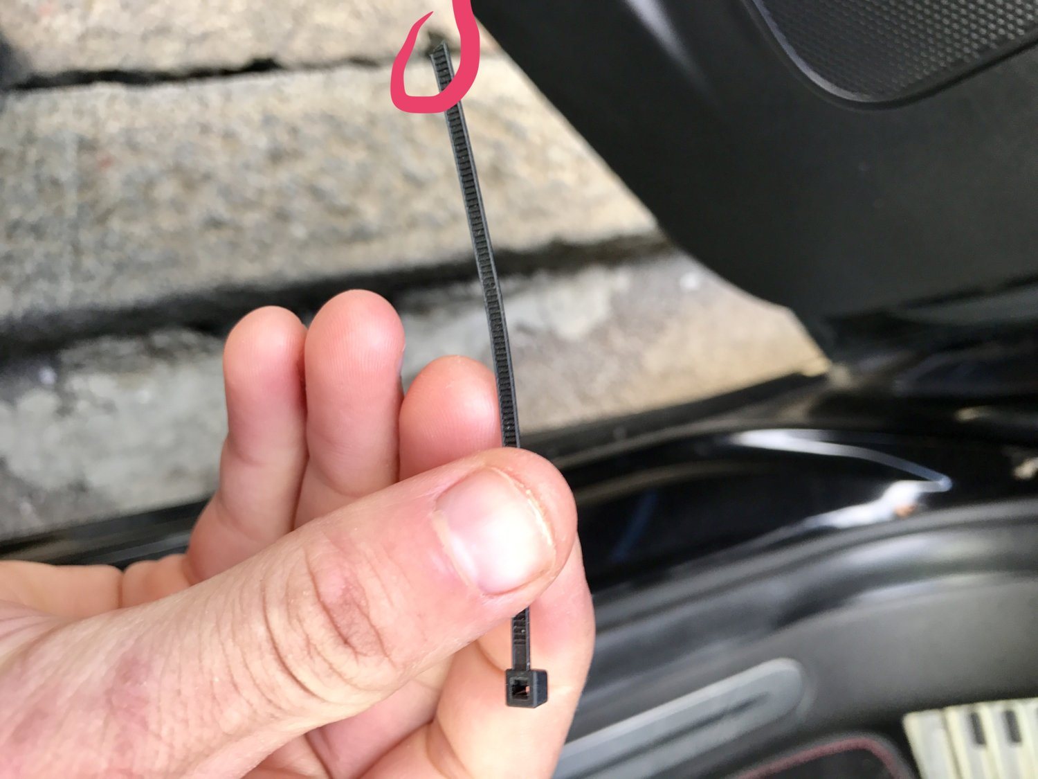

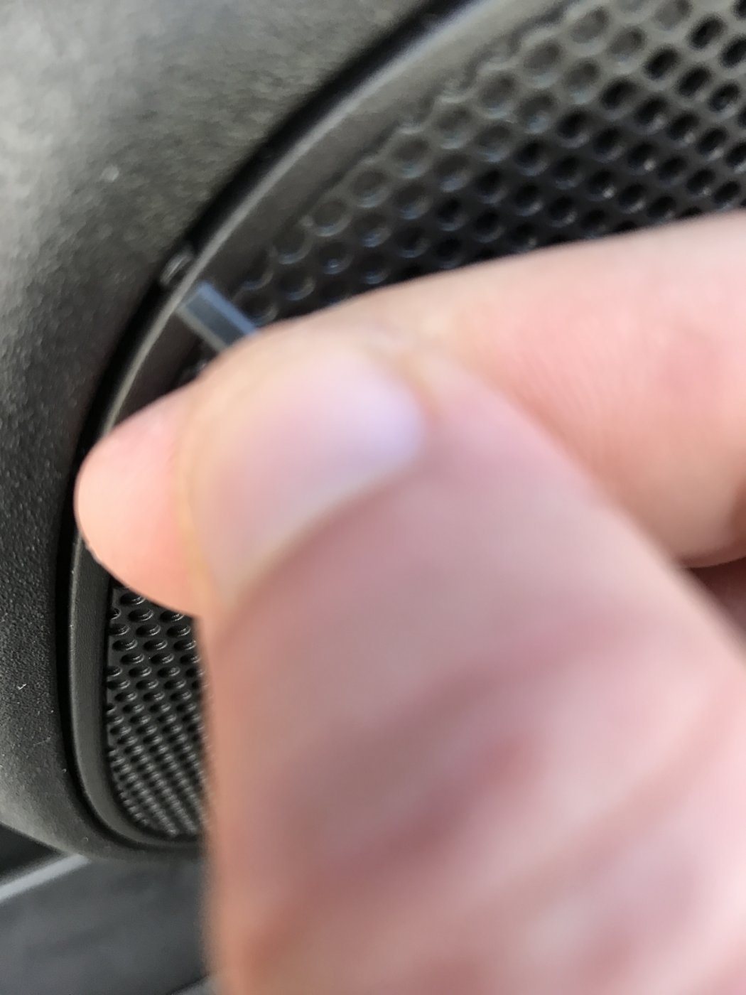

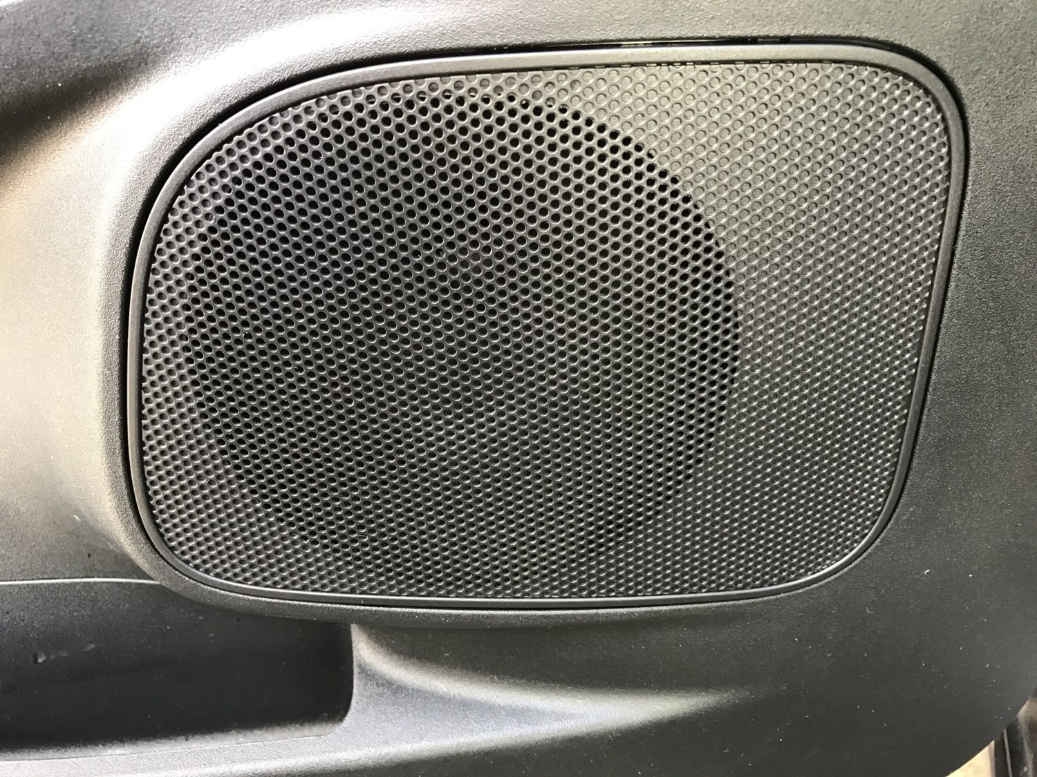

Piccolo tutorial su come risolvere le fastidiose vibrazioni al pannello (cassa altoparlanti) , nella prima foto inquadriamo il pannello che vibra, nella seconda prendiamo una mini fascetta di plastica, ne tagliamo una piccolissima parte, di qualche millimetro, è la inseriamo in un punto dove vediamo faccia abbastanza spessore per non far vibrare più La plastica, inseriamo il pezzettino a battuta fino in fondo aiutandoci con la fascetta , e le vibrazioni sono sparite senza smontare nulla!
