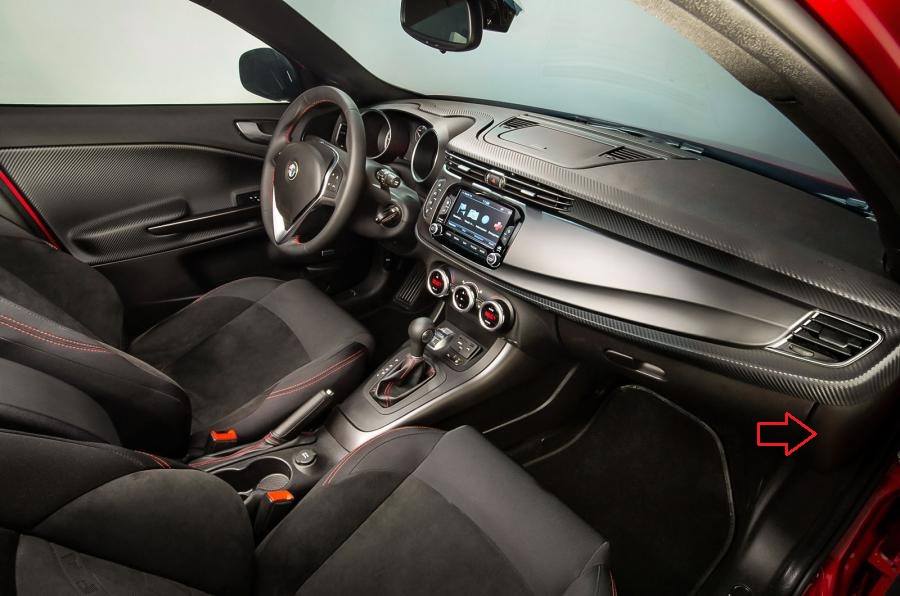

il pezzo che ha indicato nell'immagine come viene smantellato?
    66.2 KB · Visualizzazioni: 635
Apri il cassetto porta oggetti e noterai a sinistra una striscia in plastica nera. La stacchi e sviti le tre viti che tri sotto la striscia. Poi il pezzo viene via facilmente
