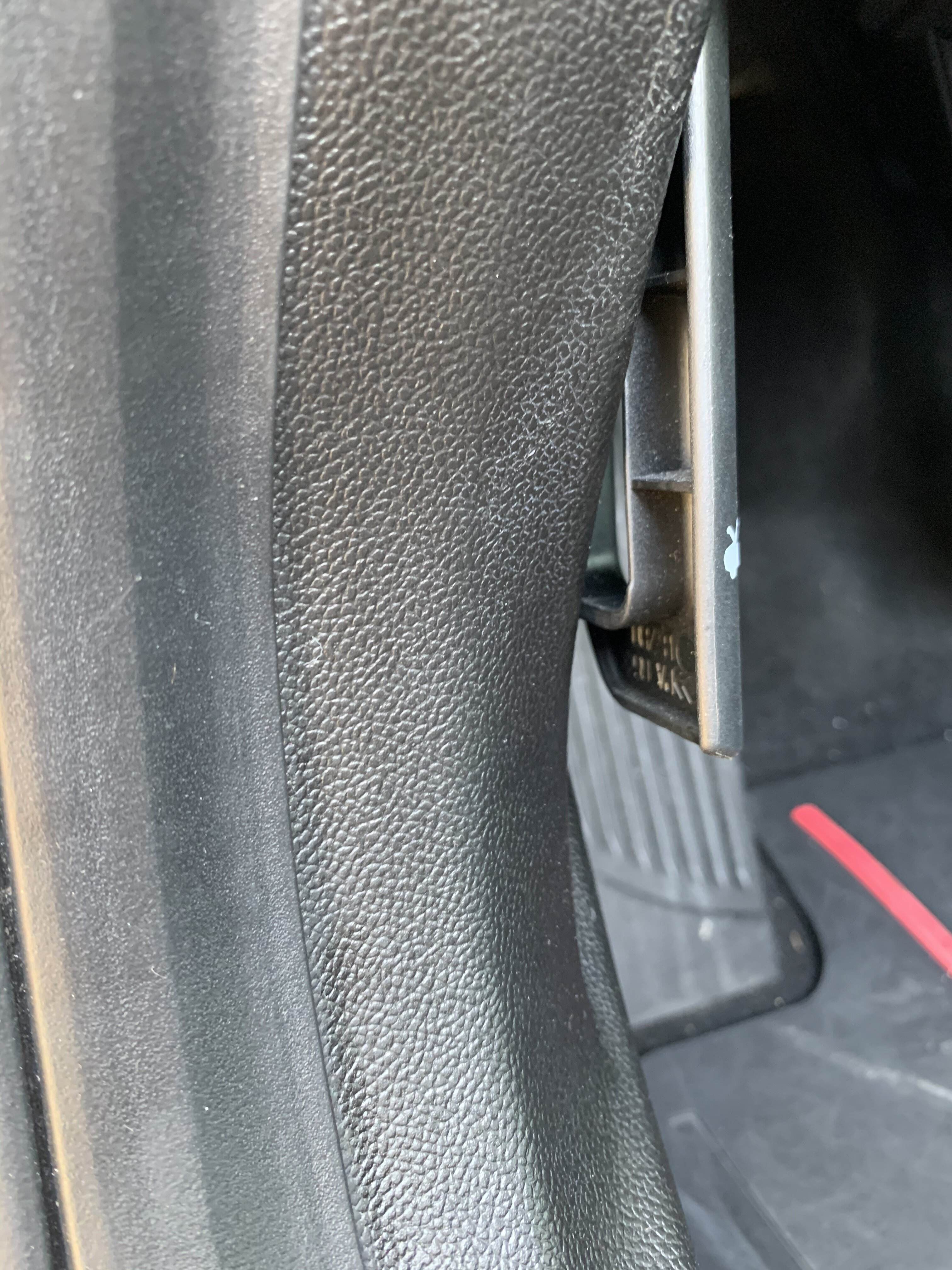

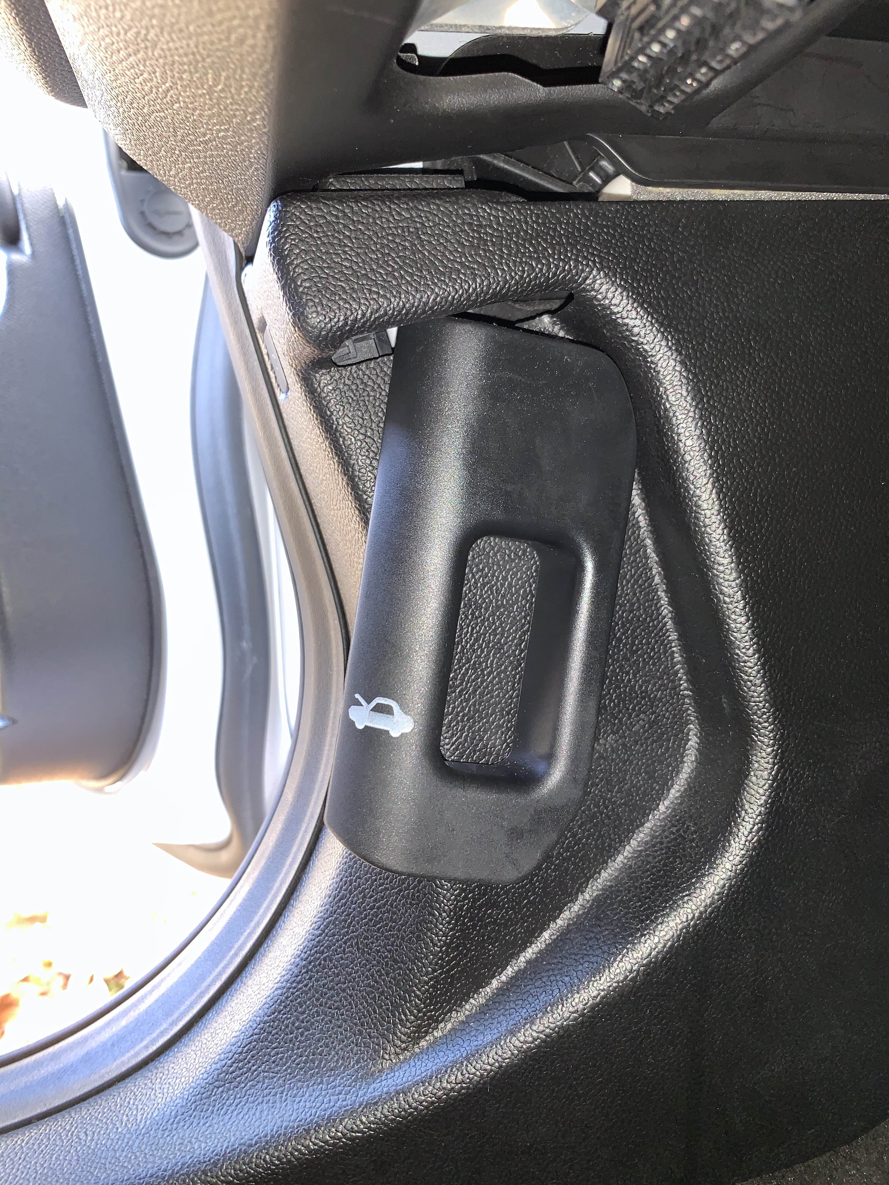

Buongiorno ragazzi, stamattina nell’aprire il cofano per riabboccare il liquido lavavetri, la maniglia mi è rimasta in questa posizione (vds foto), e chiaramente il cofano non si apre, sbloccandosi da un solo lato (quello dx).
So che è un difetto ricorrente, vorrei capire se qualcuno di voi ha risolto in qualche modo senza andare in Alfa, e se sapreste indicarmi come smontare la maniglia senza spaccare tutto in maniera da tentare di ripararla dato che credo che il filo non sia stuccato.

Ciao benvenuto. Non si è staccato il filo ma si è sganciata la guaina dove passa il filo. Quindi nulla si è rotto ma va semplicemente agganciata bene la guaina. Devi smontare la modanatura in plastica per raggiungere la guaina. Una volta sistemata tutto funziona
Innanzitutto grazie per la risposta, per modanatura intendi la parte in plastica sotto la maniglia? Se sì, sapresti indicarmi come fare senza far saltare ganci o altro? Devo prima rimuovere la maniglia giusto? Grazie ancora sei stato molto gentile
Reazioni: VURT
Devi munirti di leve in plastica. Ti facilitano il distacco della modanatura che è ad incastro. Ti consiglio di farti aiutare se non hai un po’ di manualità
