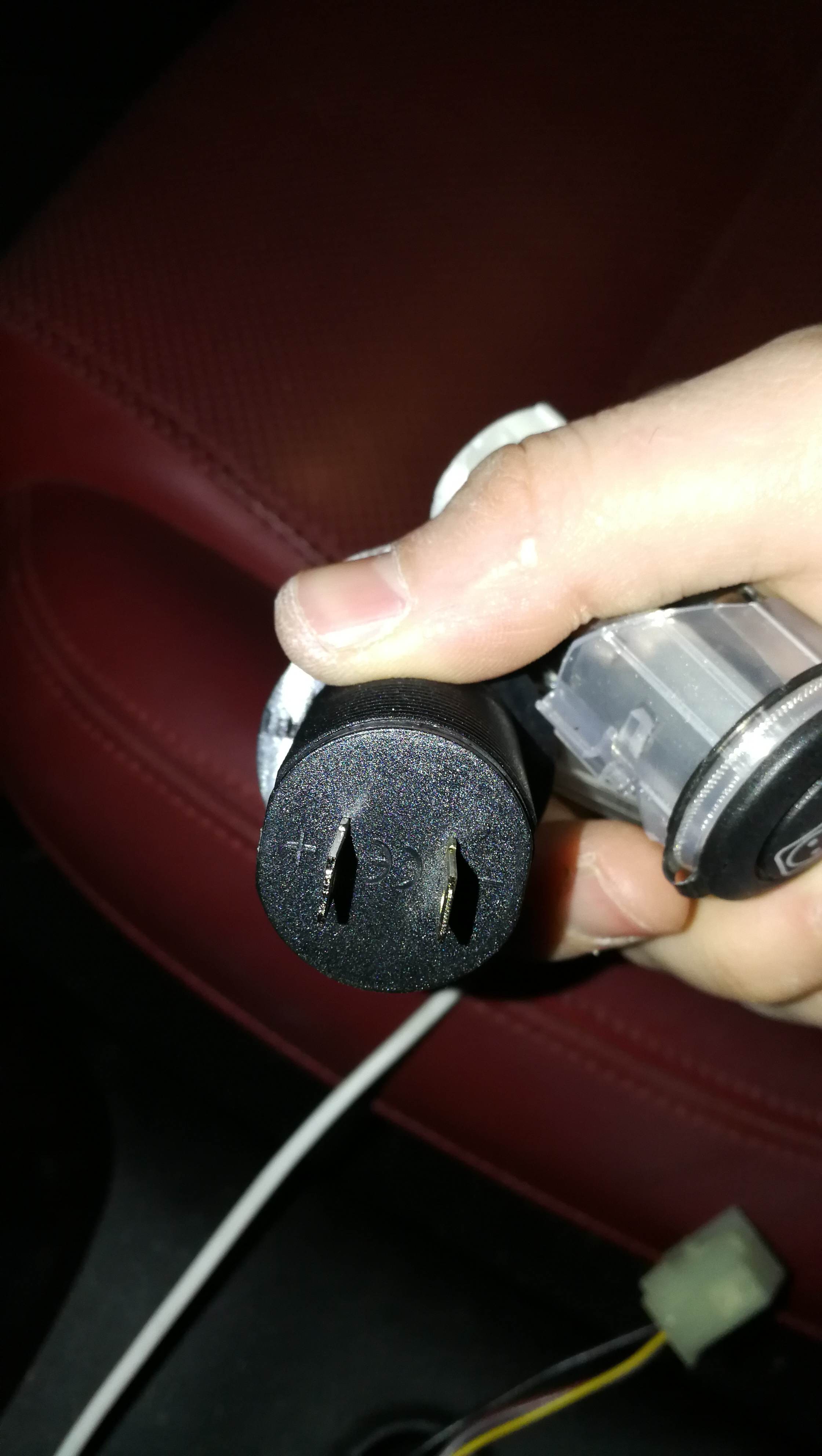

Ciao Ragazzi!
All'accendisigari anteriore arrivano tre cavi, uno nero, uno grigio-rosso e uno giallo.
Volevo sostituirlo con un apparato con due USB comprato su Amazon che ha solo + e -.
Mi sapreste dire quali cavi devo usare? Forse con un tester rispondo da solo.

dovrebbe essere nero negativo, rosso/grigio positivo e giallo positivo lampadina
Reactions: luca789
Grazie zio.
Anche io pensavo che un filo fosse per la lampadina di cortesia ma a dire il vero ispezionando bene l'accendisigari non riesco a trovare nessun led avessi nemmeno con gli anabbaglianti accessi. Controllo meglio.
mmmmmm
prova con un tester prima.. cmq il nero è negativo, qst è sicuro
Reactions: Enzooo
Grazie zio.
