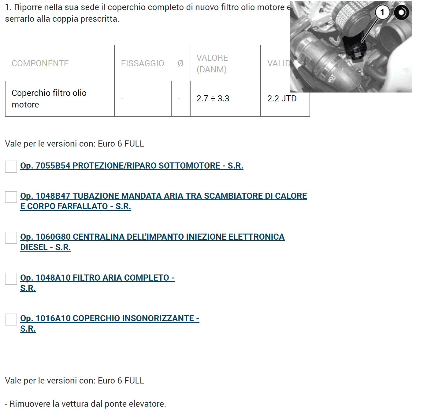

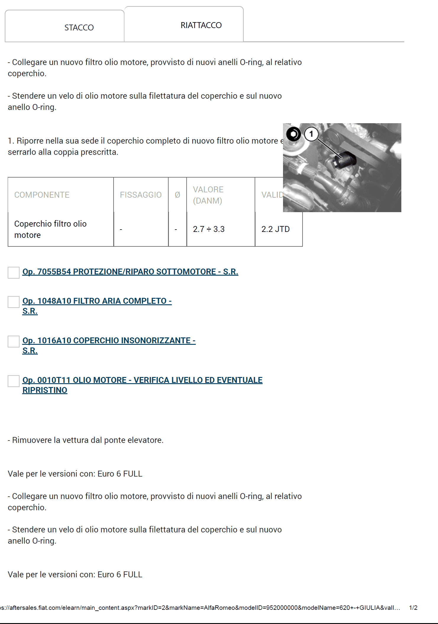

Buongiorno, qualcuno sa la posizione è la procedura per lo smontaggio del filtro olio sul 2.2 Diesel?
Ecco qui
STACCO
- Posizionare la vettura sul ponte elevatore.
1. Allentare la vite di spurgo olio motore.
Predisporre un adeguato recipiente per recuperare l’olio motore che dovesse fuoriuscire.
1. Collegare una idonea tubazione per il recupero dell’olio motore.
1. Svitare e rimuovere il coperchio del filtro olio motore.
1. Dal coperchio (1a) scollegare il filtro olio motore (1b), completo di anello O-ring (1c).
2. Rimuovere l’anello O-ring dal coperchio.
Vale per le versioni con: Euro 6 FULL

per curiosita ma il coperchi filtro olio si trova sotto al motore quindi va smontato il coprimotore nelle foto non e tanto chiaro
