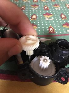

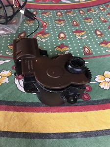

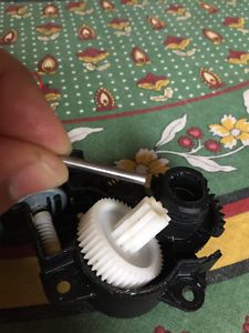

Guarda, gli ingranaggi costano una 40ina d'euro spediti e la loro sostituzione dovrebbe essere semplice. Inserisco le foto che una persona gentilissima mi ha inviato. Mi piacerebbe sapere come si smonta il nav pero' ! Nessuno ha alcune foto.... ?Visualizza allegato 142598 Visualizza allegato 142599 Visualizza allegato 142600 Visualizza allegato 142601

Scusate ma perché volete sostituire gli ingranaggi? Sono per caso rotti o usurati? Che poi a dire il vero per fare un bel lavoro andrebbe sostituito tutto il corpo che muove il display...
Comunque io avevo il problema che si apriva/chiudeva a scatti e addirittura quando mi si chiudeva rimbalzava indietro aprendosi leggermente.
Nel 99%dei casi non si deve sostituire niente, bisogna smontare il pezzo e lubrificare. OCCHIO a non spostare il sensore di posizione del display, son diventato mezzo matto per ritrovarci la posizione esatta.
In sostanza, un po' di lubrificante e torna perfetto!
Almeno fiché non si secca.
devi togliere la cornice che sta attorno al radionav, con display aperto fai leva tutto attorno dall' interno aiutandoti con un cacciavite. Le bocchette di areazione verranno via assieme alla cornice. Preparati perche qualche clip potrebbe rompersi
