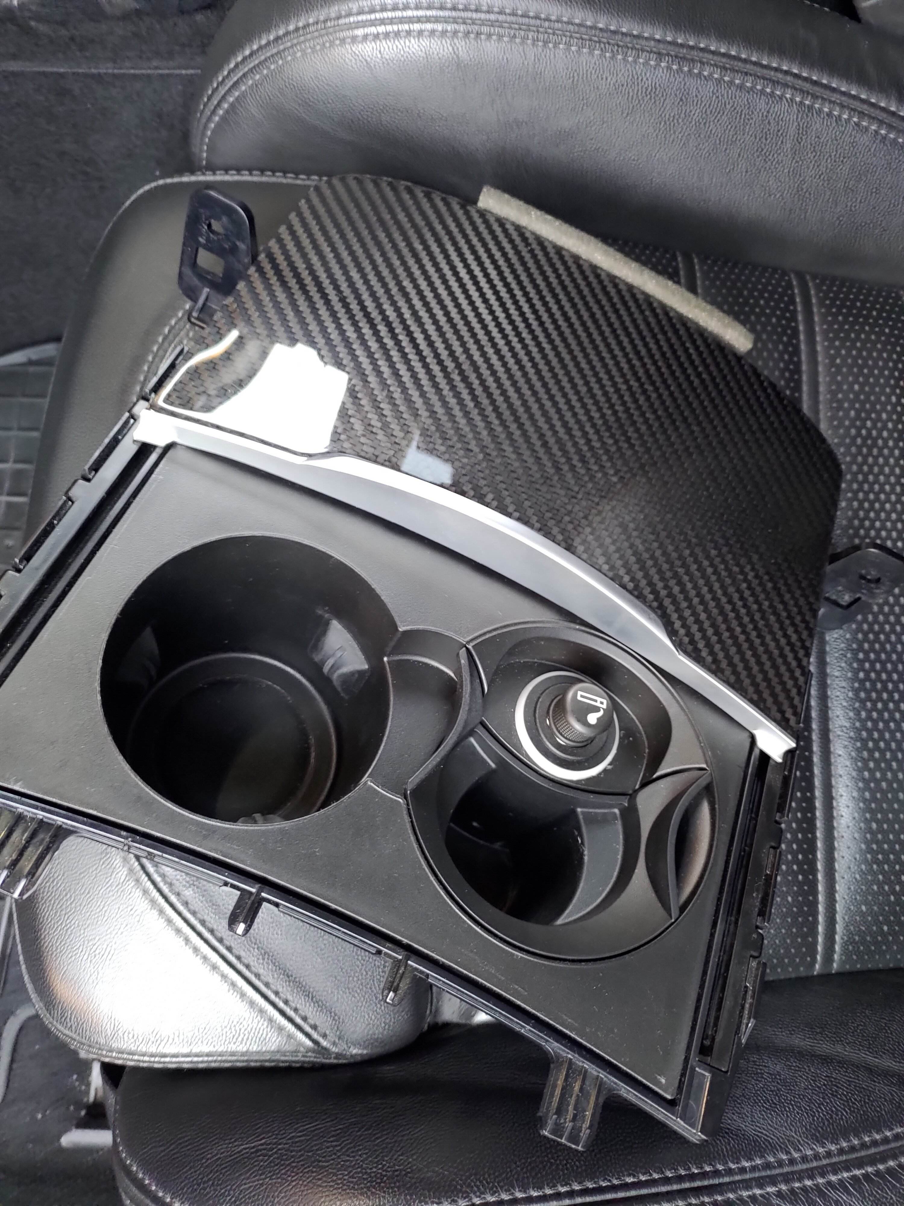

mmm... non credo che i pezzi in foto siano in carbonio, sono in plastica rivestiti in simil carbonio...., con la pellicola si otteneva lo stesso risultato con un lavoro fatto bene.
quelli originali sono in carbonio e questi sono originali
ok, se sapete per certo che sono in carbonio vero non ho motivo di dubitarlo, ma dalle foto della parte posteriore si vede benissimo che sono in plastica rivestita, quindi di carbonio vero c'è solo uno strato superficiale della parte in vista, sono sempre convinto che con una pellicola per warping di quelle ben fatte si ottiene un risultato estetico vicinissimo al carbonio vero, io avrei messo una pellicola, ho fatto personalmente vari lavoretti con pellicole e vi assicuro che il risultato è più che ottimo.

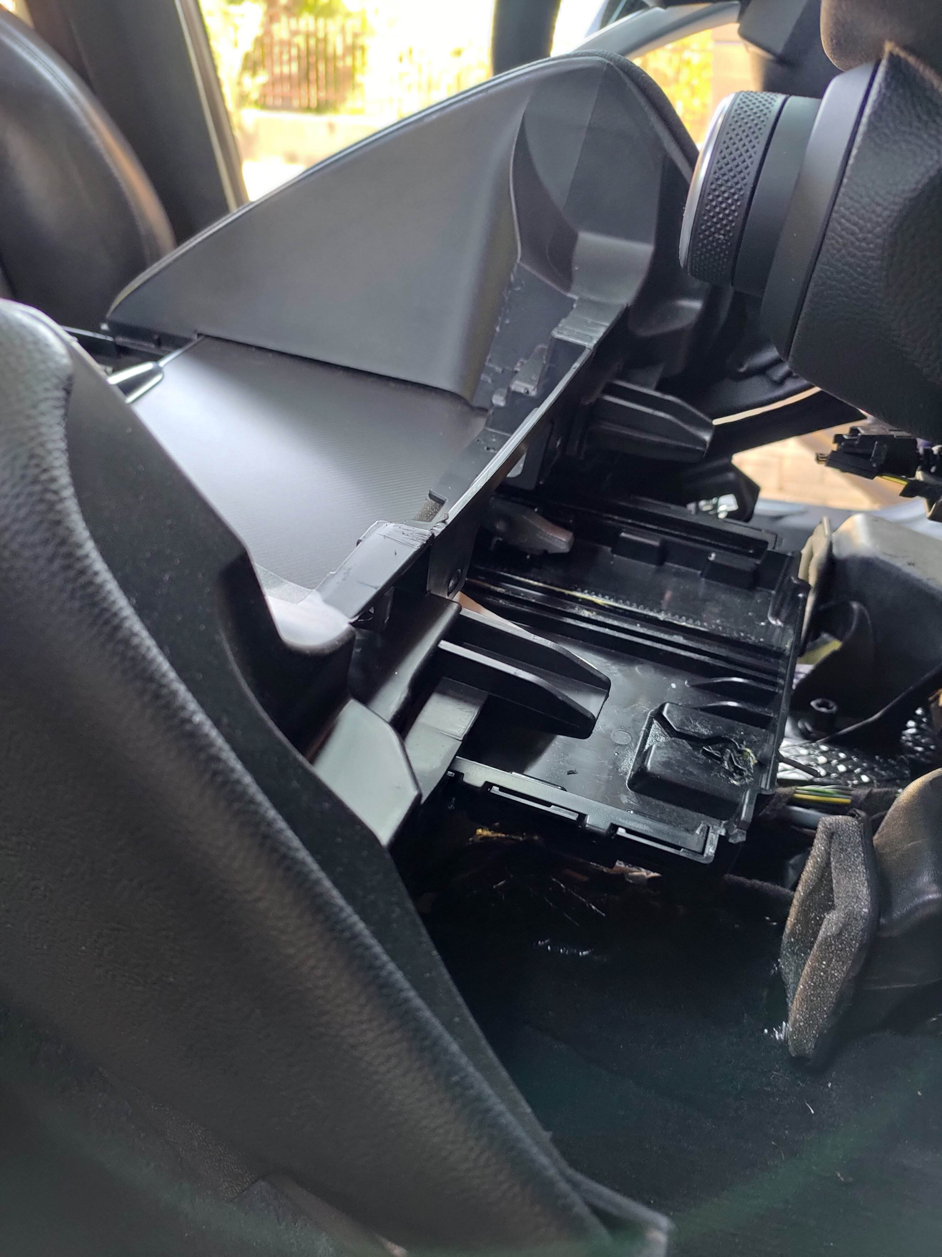

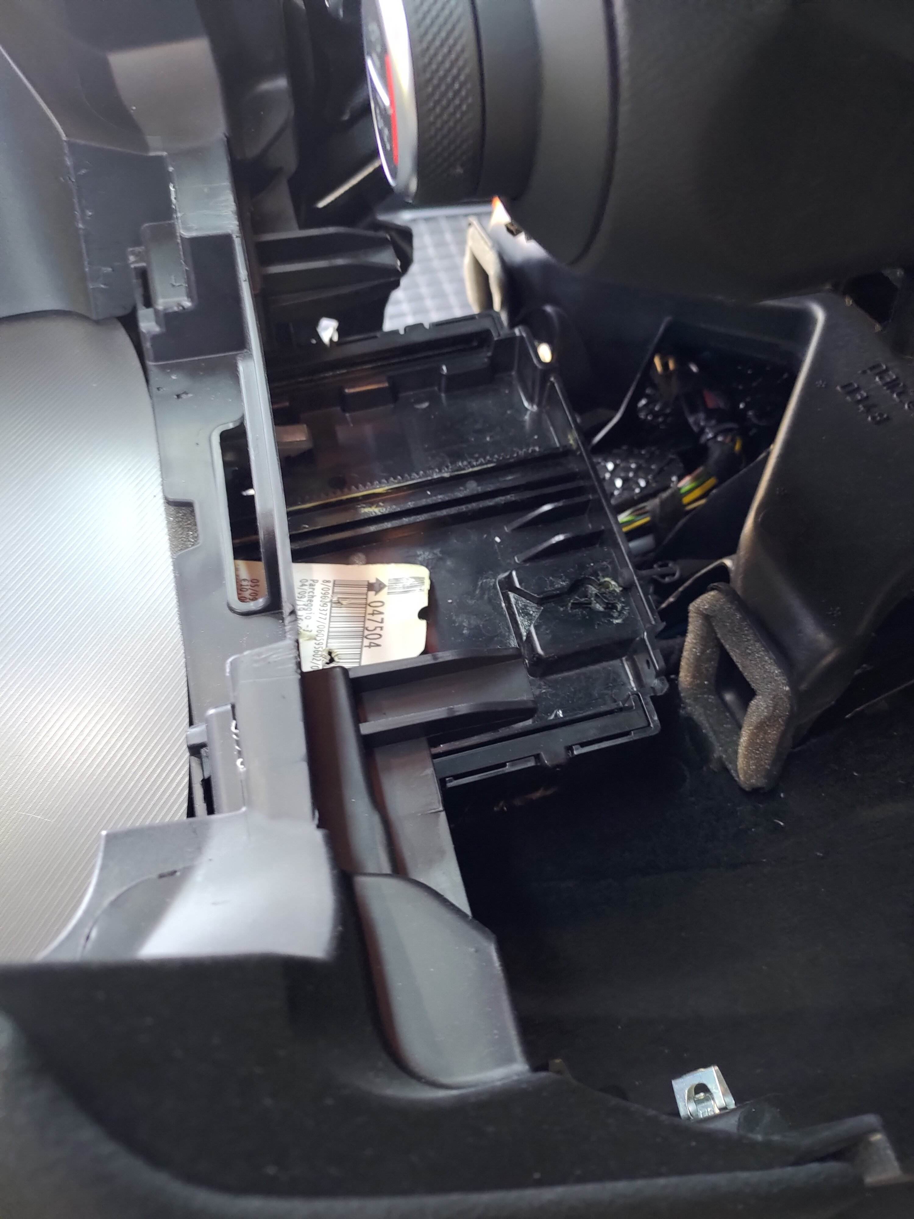

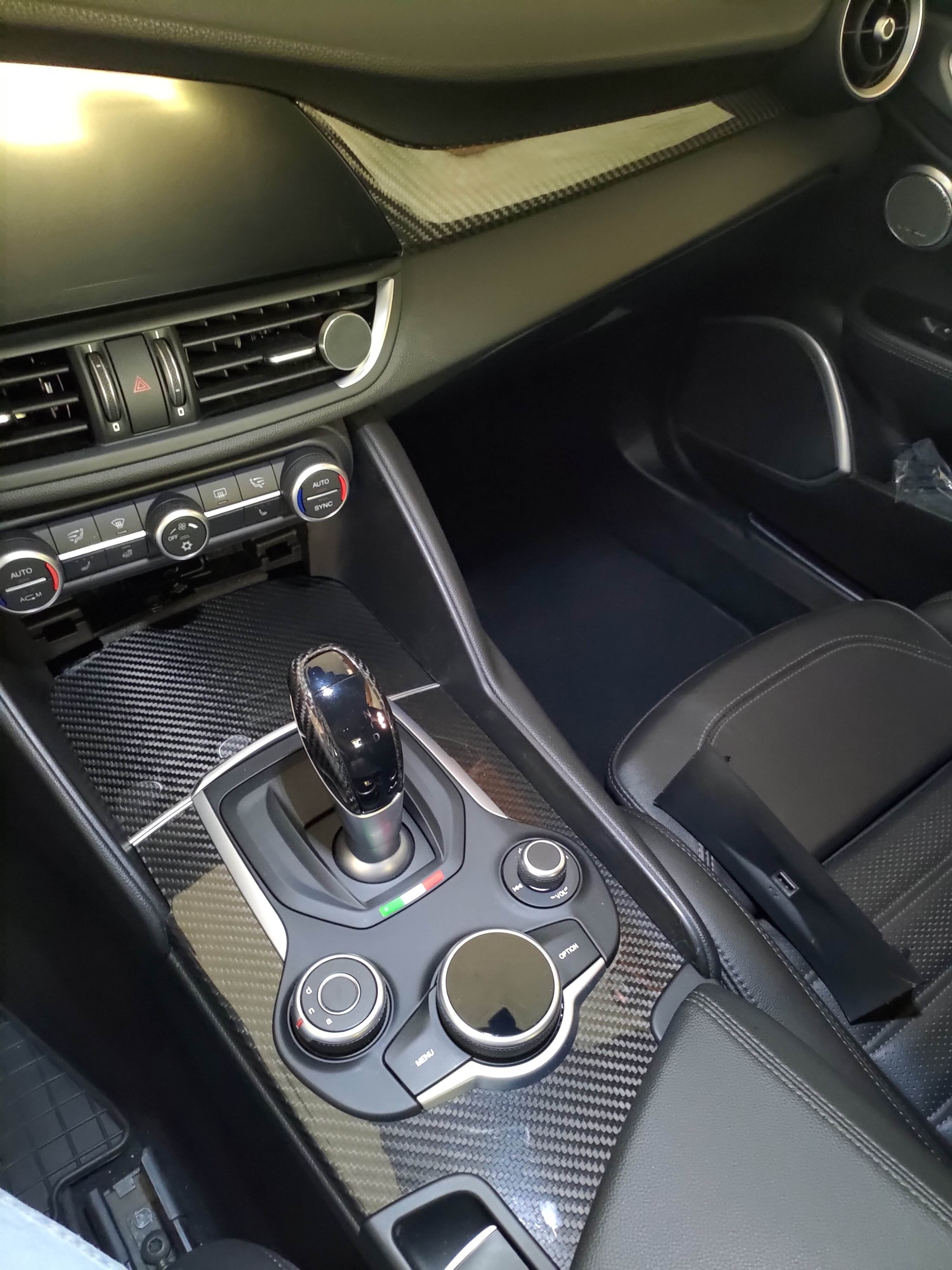

Lavoro finito finalmente ! Il lavoro più difficoltoso è stato rimuovere la plastica con la porta USB sotto i comandi del clima senza rovinare il tunnel.
Per smontare l'intero tunnel occorre svitare soltanto 4 viti. 2 comode nella parte posteriore vicino alle bocchette d'aria posteriori e le altre 2 dietro la suddetta plastica che nel mio caso era ben incastrata...
Grazie a tutti per il supporto !

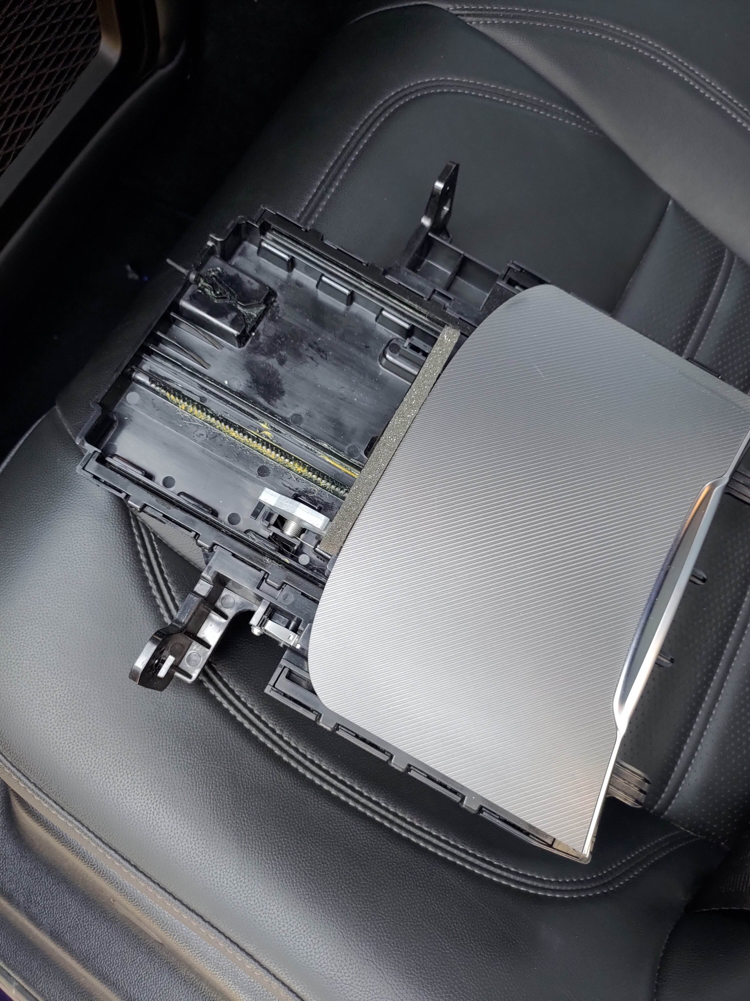

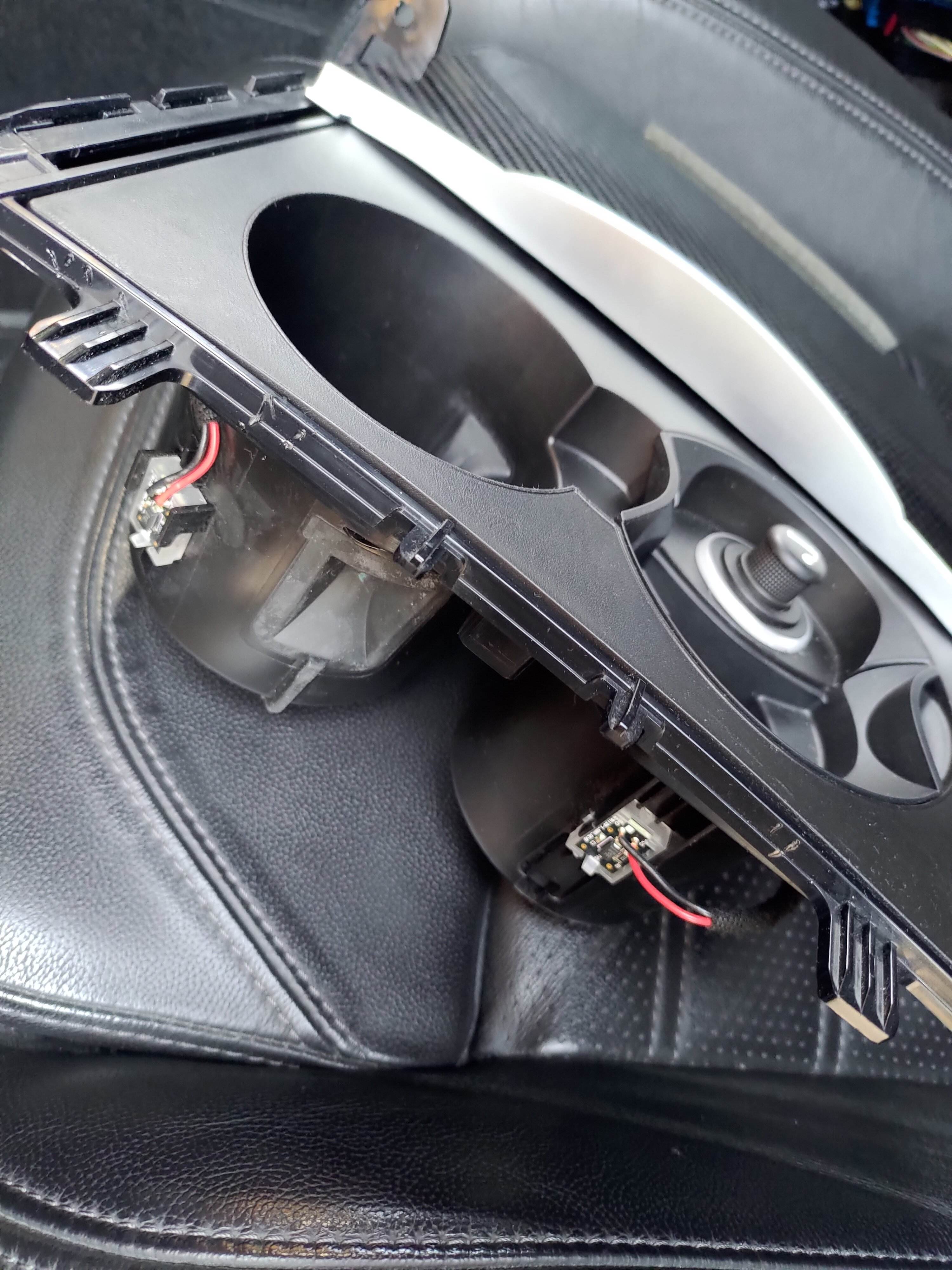

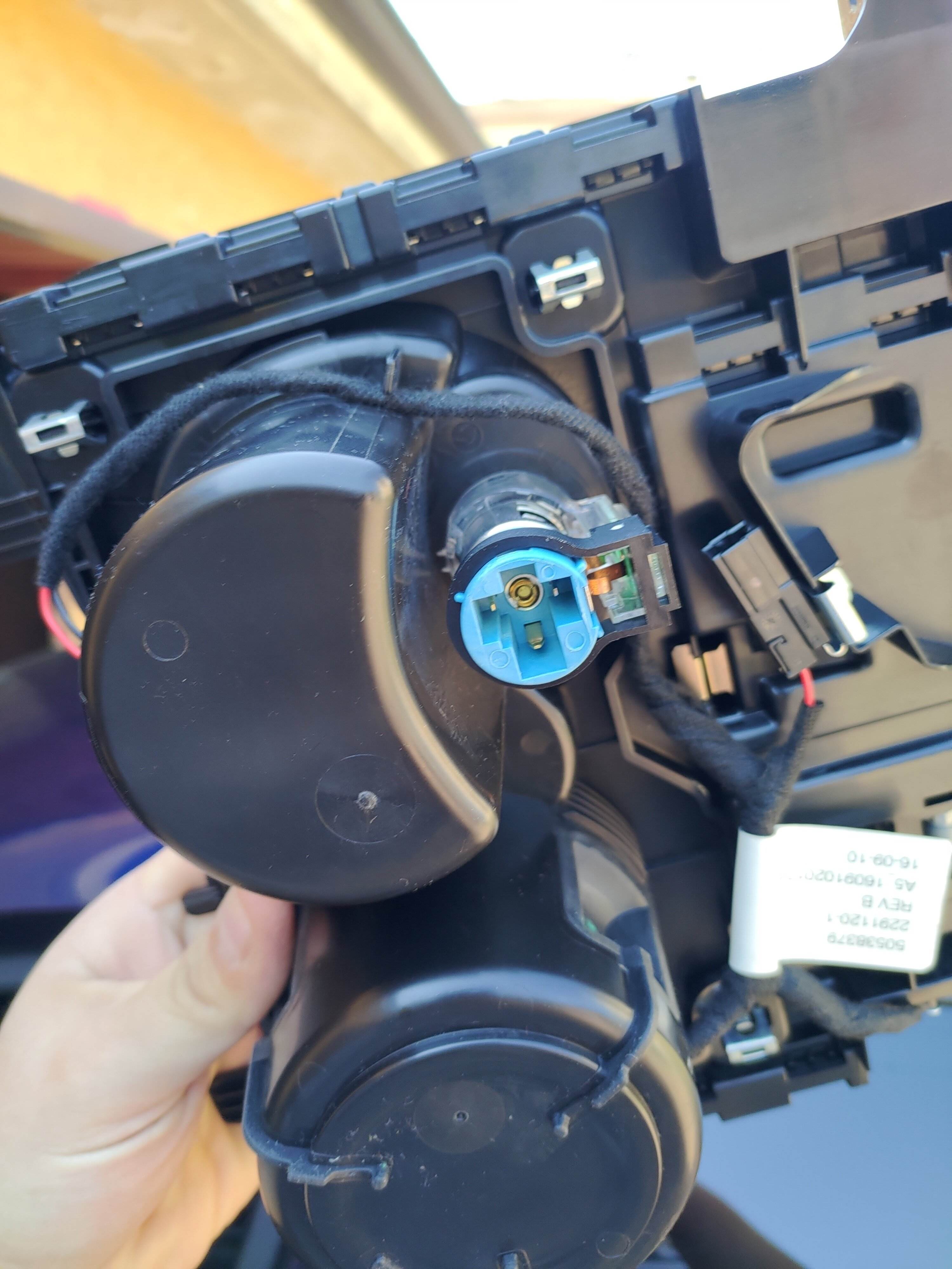

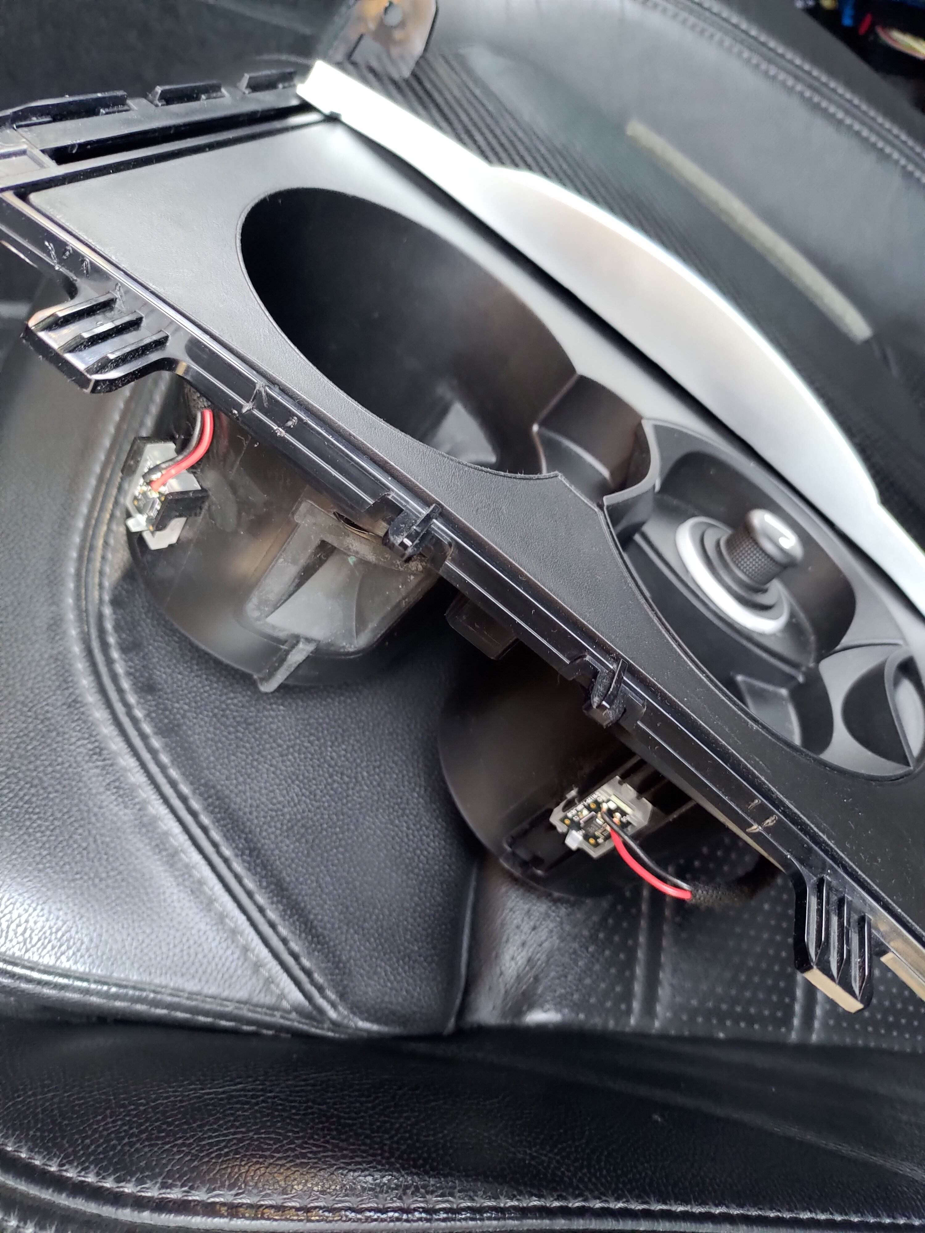

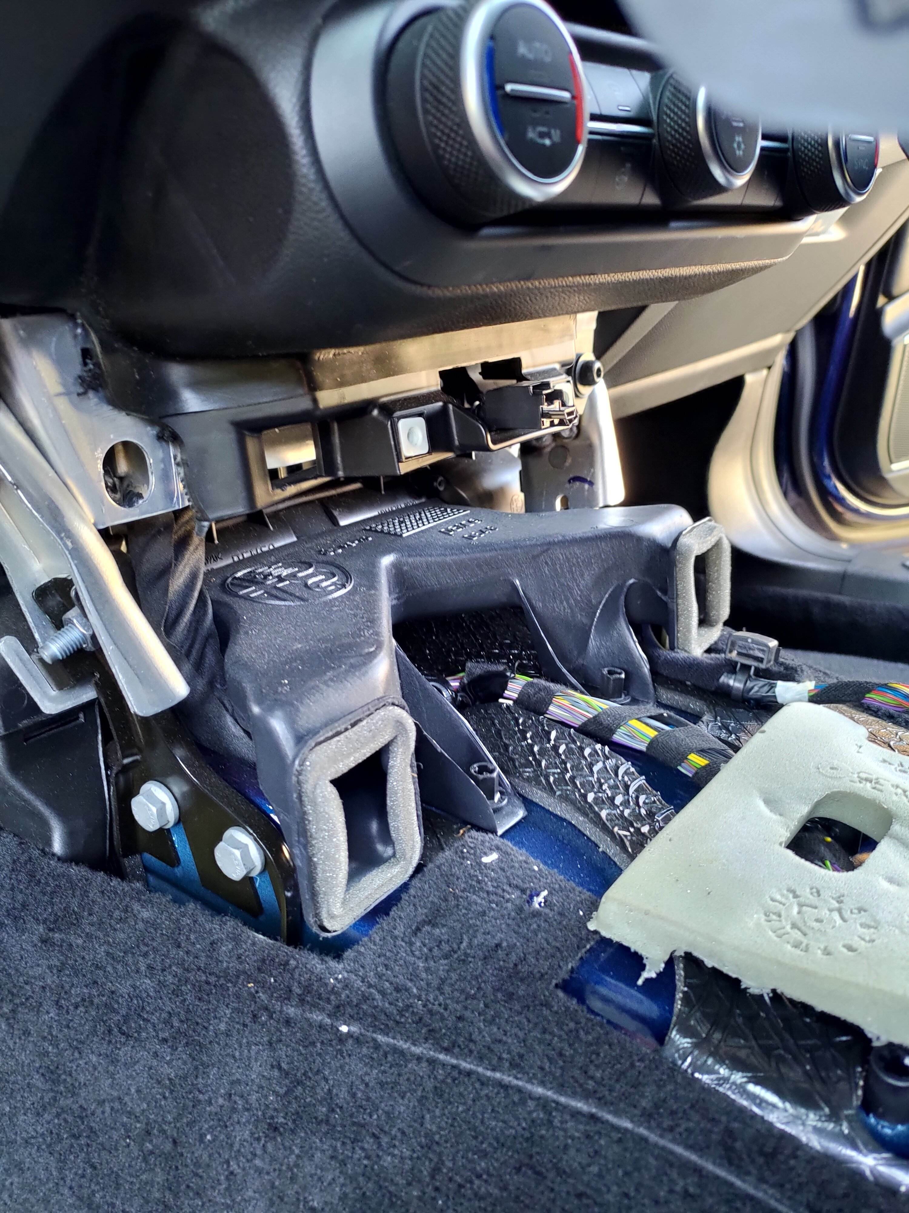

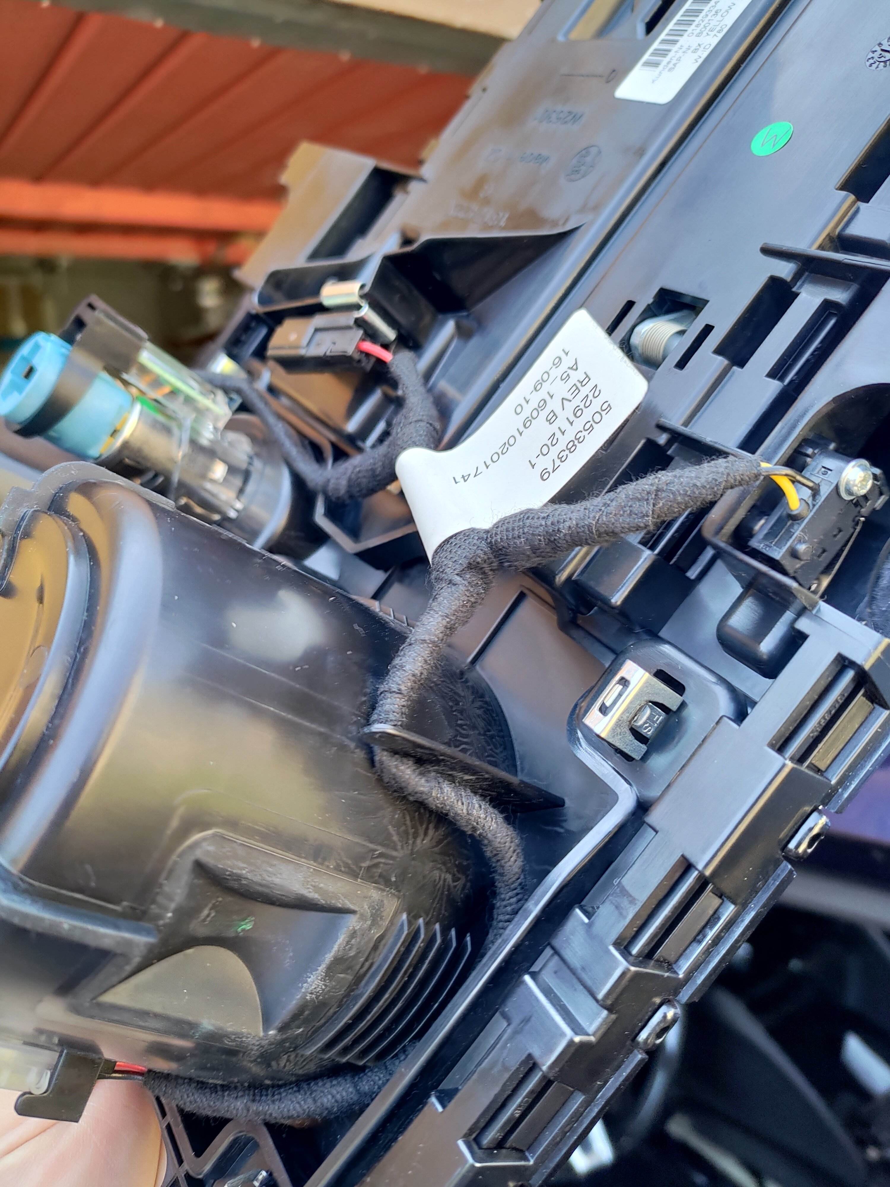

Il portabibite come si estrae? A pressione hai dovuto smontare anche i fianchetti laterali? Lo sportellino scorrevole come è fissato? Complimenti bel lavoro a me piace molto !
I fianchetti laterali non permettono di sfilare il portabibite e sei costretto a smontare il tunnel ( io non l'ho rimosso completamente ma ho scollegato tutti i cablaggi fino a riuscire ad alzarlo abbastanza per svitare le 2 viti che fissano il cassetto ed estrarlo)
Il cassetto scorrevole è fissato ad incastro, basta tirare verso il basso e si sfila (anche per questo non puoi farlo se è montato nel tunnel).
Avendo già il kit luci e il kit fumatori, non è facile estrarre il portabibite perché i connettori sono fissati proprio sotto e i cavi non sono abbastanza lunghi...
Allego qualche foto per rendere meglio l'idea...
