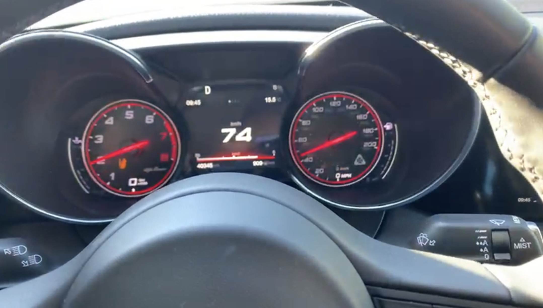

Ciao a tutti, rieccomi qua ad aggiornarvi in merito alla sostituzione del quadro strumenti della mia Giulia con quello di una QV 2019. Dunque fatta installazione e fatto allineamento da una officina che fa da appoggio a Eng-custom... ora ho una bella perplessità però... la luminosità dei quadranti compresi i livelli carburante e temperatura olio hanno una luminosità scarsa... smorta... come diamine si fa a regolarla?

Hai già provato ad usare la rotella di regolazione posta a fianco al devioluci?
Domanda, il quadro che hai preso, è di provenienza USA? Hai foto?

Si ho provato con la rotella ma nada... non funziona... boh...
Questa foto era di appena montato... poi si sono attenuate

Visto, grazie.
Lio, che tra l'altro ho visto proprio oggi, mi diceva per l'appunto che i quadri prototipo (quale il tuo) danno qualche problemino.....
