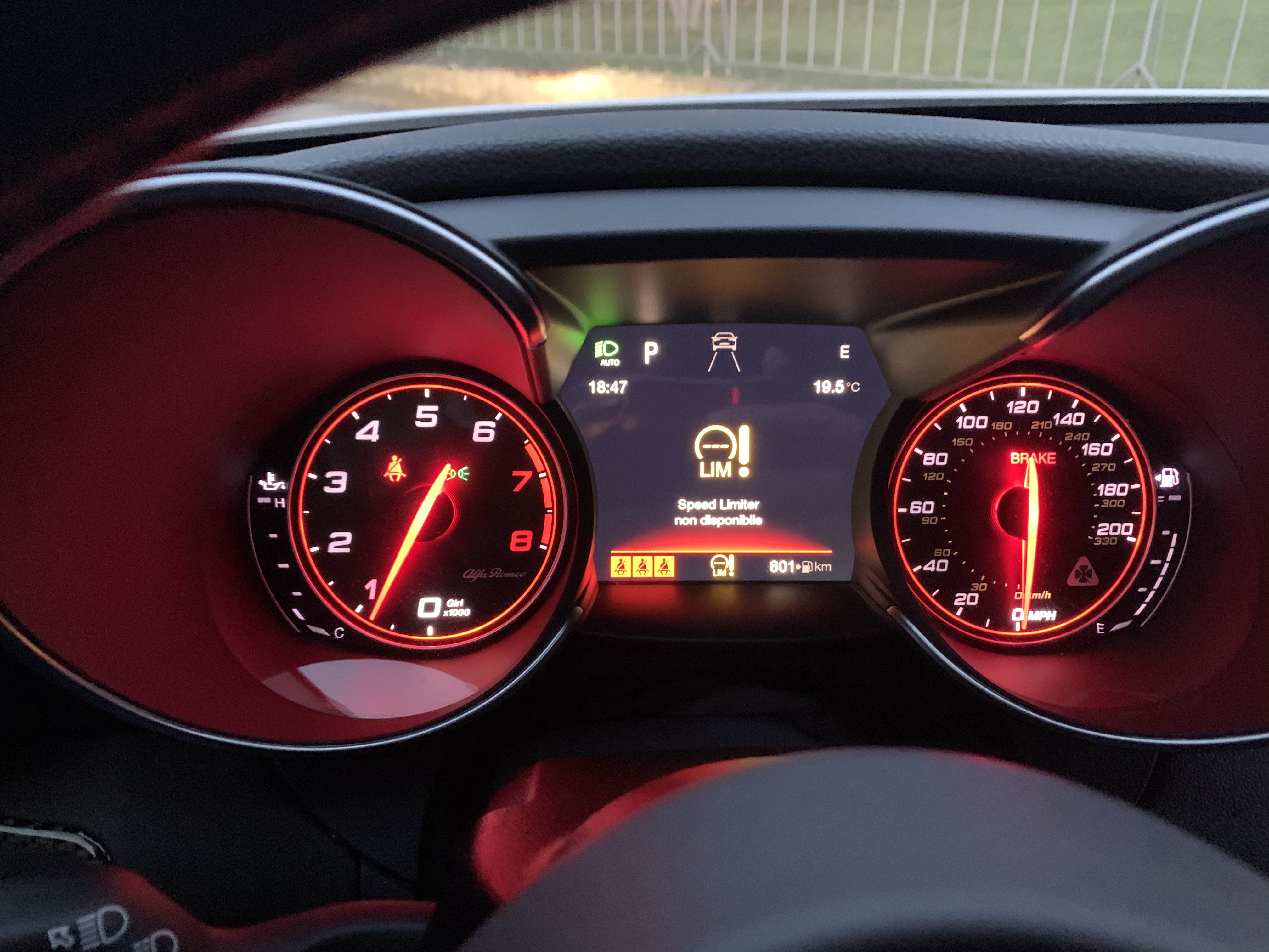

Aggiorno con questa foto è questo errore.... le luci sembrano sistemate....
Visto, grazie.
Lio, che tra l'altro ho visto proprio oggi, mi diceva per l'appunto che i quadri prototipo (quale il tuo) danno qualche problemino.....
e sono sistematili?

Purtroppo no...essendo pre serie non c'è neanche modo di aggiornarli tramite witec
Azz... comunque non capisco ste robe... alla fine viene da un’auto con 40.000 km quindi vuol dire che sulla donatrice funzionava bene... io sono dell’idea che sia semplicemente incompatibile in alcune funzioni e quindi va in errore..
Viene da un auto test pre serie FCA per mercato NAFTA.

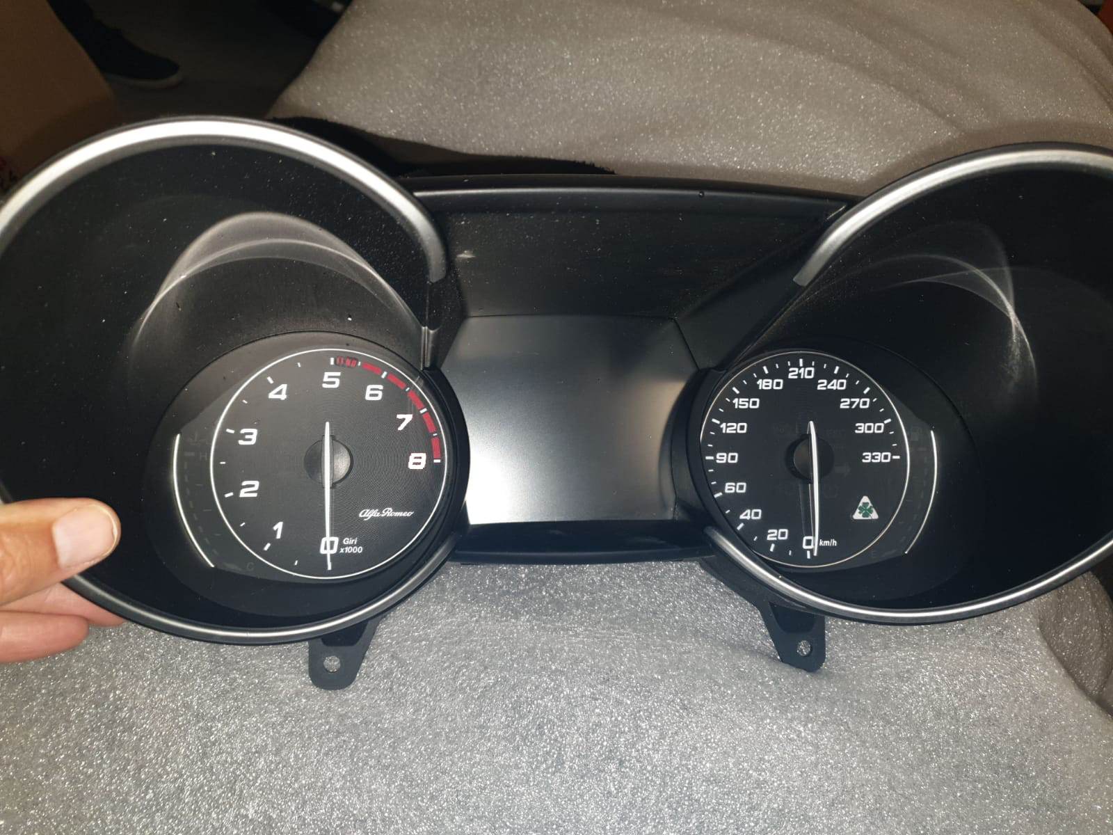

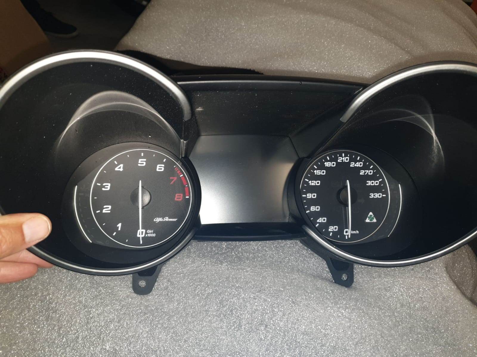

Quello da 7" preso usato dalla Polonia non funziona. Ora lo spedirò presso un centro di riparazione e vedremo se si potrà riprendere.
Nel frattempo, dato che quelle delle diesel sono praticamente introvabili, ho preso un quadro 7" proveniente da una Giulia Quadrifoglio. Non è il massimo ma ho una mezza idea per quanto riguarda i fondini del contagiri in quanto mia moglie ha uno studio di grafica e forse con la stampa digitale si riesce a ricreare un fondino pari all'originale ma con linea rossa a 5 mila giri, più consona per la diesel.
Aggiornamento a che da parte mia... alla fine dopo un attento studio ho verificato che il mio tft da 7 è una prototipo (come giustamente detto da beppe-qv) ma versione my2020 e non 2019... qui di quel paio di errori che ho rilevato sono dovuti a un modo diverso di leggere le funzioni ad essi associati poiché la versione 2020 è molto più accessoriata e quindi nascono dei conflitti... problemi risolti escludendo la funzione
