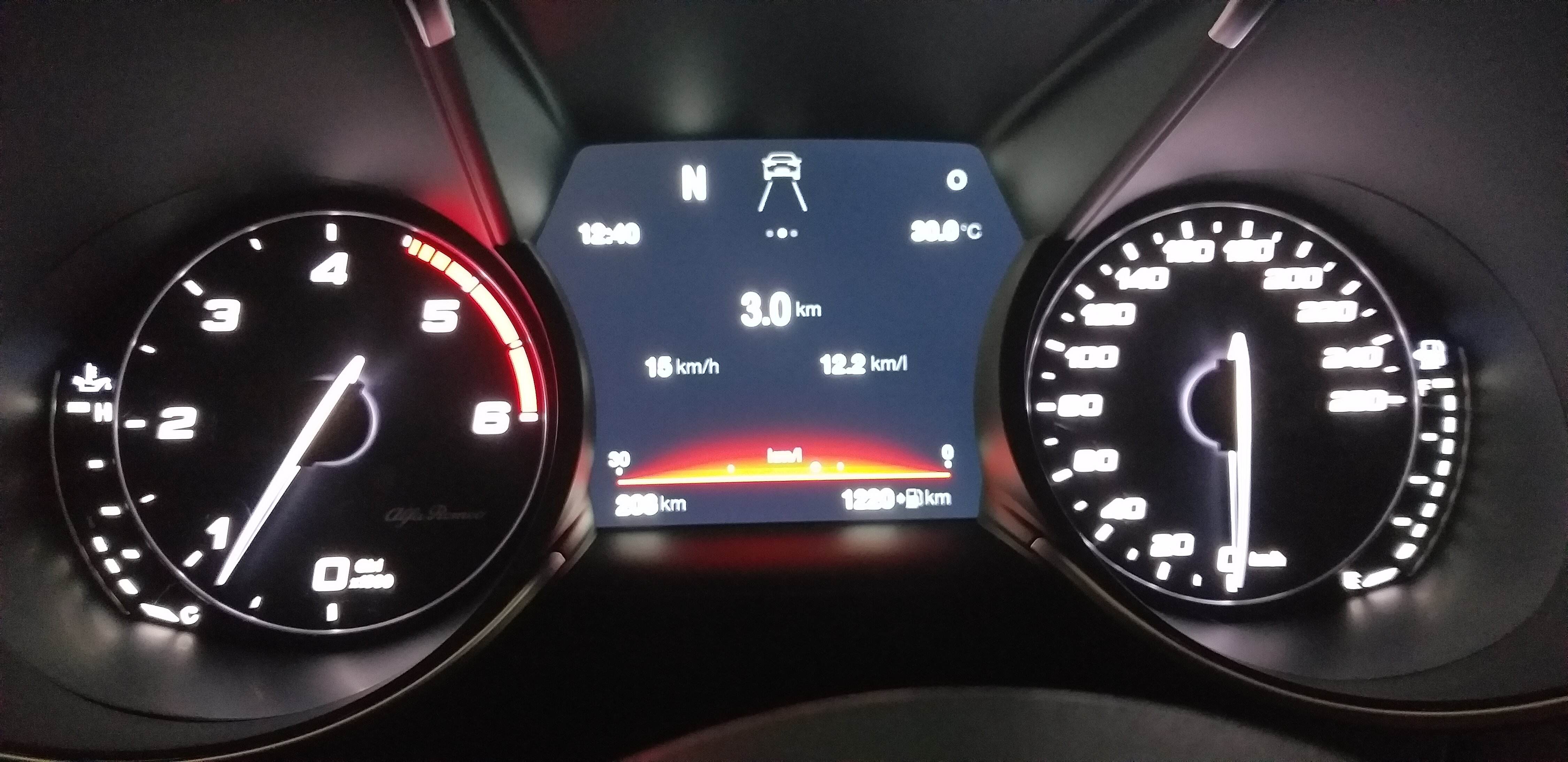

Quadro perfettamente allineato in Alfa Romeo con witech.
I km per ora sono ancora quelli del quadro,lo testo ancora una decina di giorni poi inserirò i miei.
Confermo la lettera H è la modalità trasporto,e appenna arriva a 200 km sparirà e non potrà piu esser scalato.
Inoltre per la cronaca,il quadrò puo essere aggiornato anche in Alfa Romeo,basta solo trovare il capo officina scafato.Esiste gia un precedente.
Infine della storia deinquadri diversi in base alle annate...bhè si,fate attenzione.Cercate di recuperarne qualcuno molto simile come annata al vostro.
Per la cronaca,anche i quadri benzina montano sui diesel con l unica differenza del rilevamento carburante poichè la 2.0 tb benzina ha un serbatoio piu grande (58 litri di cui 9 di riserva) e la 2.2 mjet gasolio ha un serbatoio da 52 litri (di cui 8 di riserva),significa che quando farete il pieno l ultima tacca non riuscirà ad illuminarsi per ovvi motivi.
    733 KB · Visualizzazioni: 666

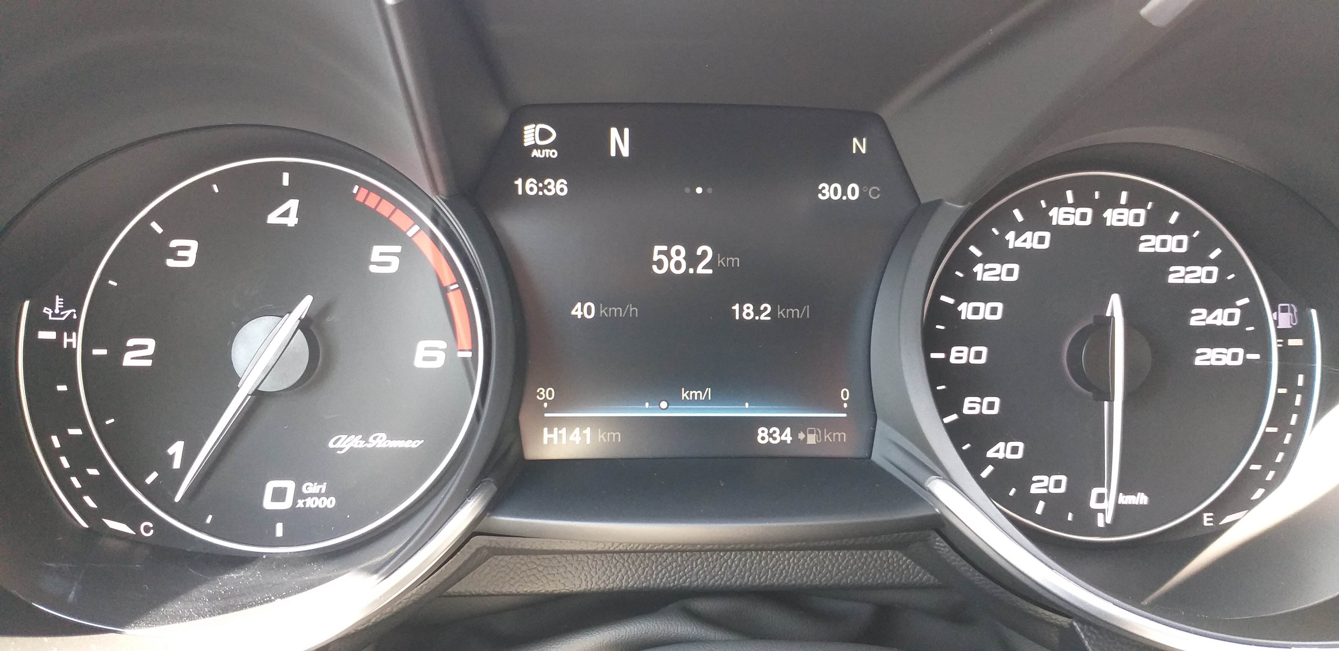

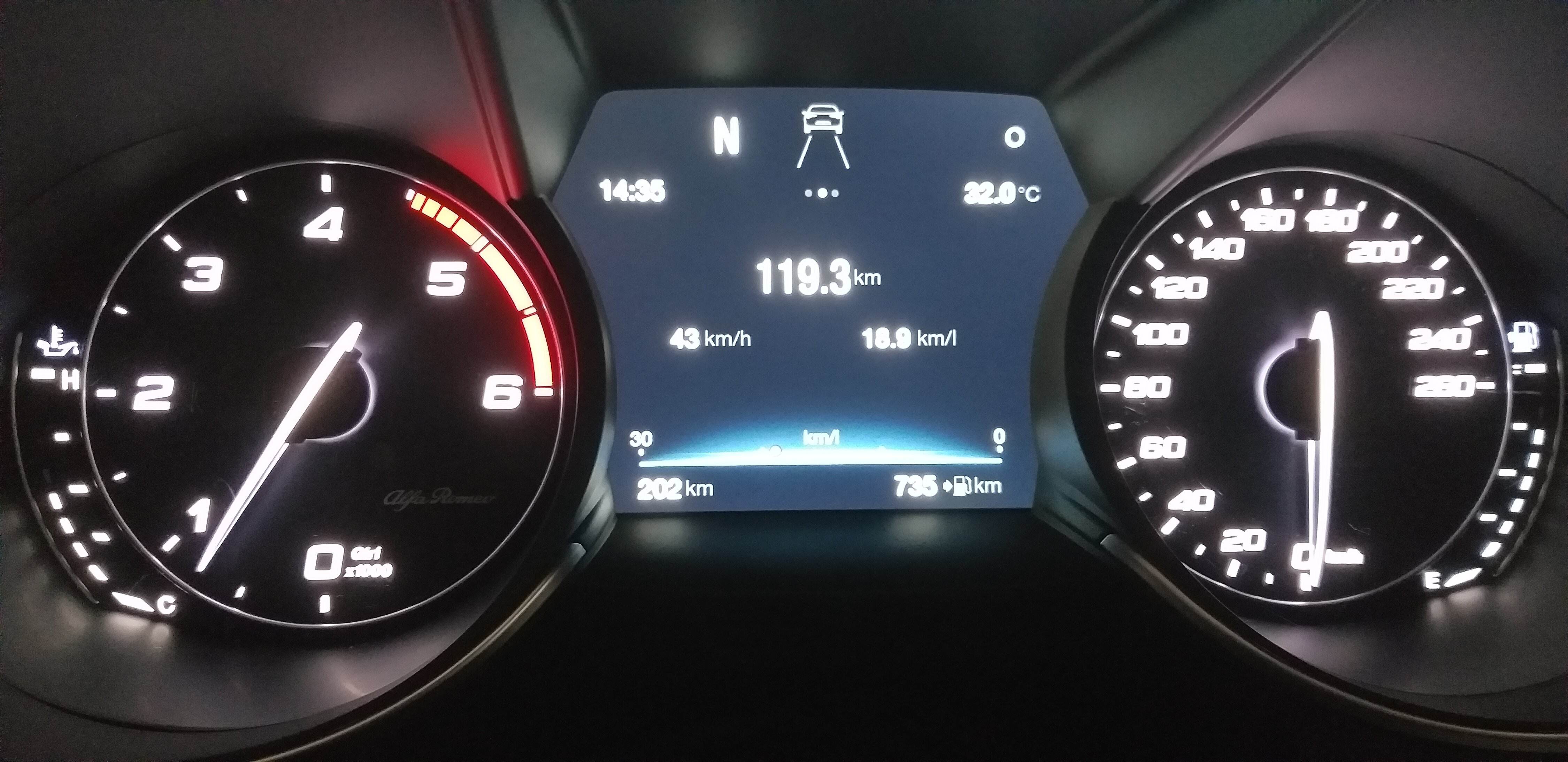

È sparita la lettera H (modalità trasporto) non appena è scattato a 201 km totali.
Anche il contato del service si è sbloccato.
Peefetto.

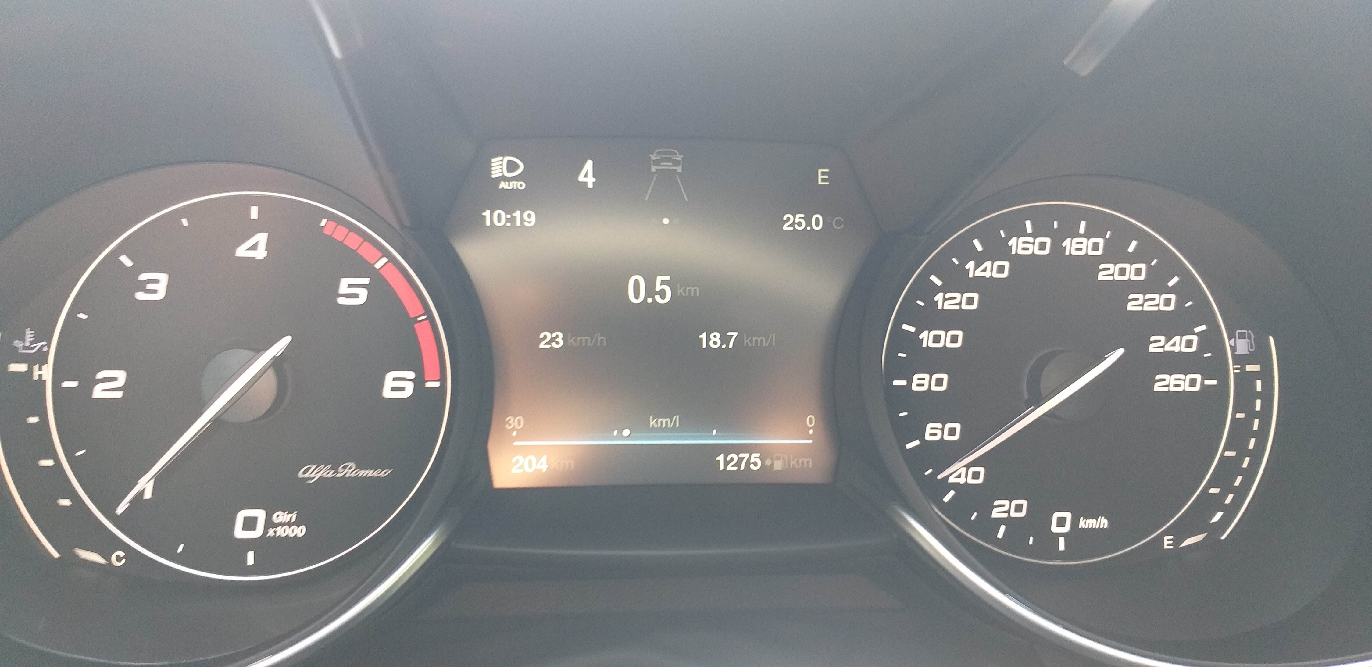

Faccio un appunto.
Ho rifatto il pieno...probabilmente a causa di aria nel serbatoio...il precedente pieno non era venuto bene tanto da non riempir tutto e da non riuscir ad accender l ultima tacca.
Oggi rifatto il pieno e tutte le tacche sono illuminate.
In conclusione..il qiadro benzina funge su una diesel.
Ora devo solo scrivere l odometro e magari rimettere il findoscala giri del benzina per aver una lettura corrette.per il resto tutto perfetto.
    660.3 KB · Visualizzazioni: 486
    714.4 KB · Visualizzazioni: 466

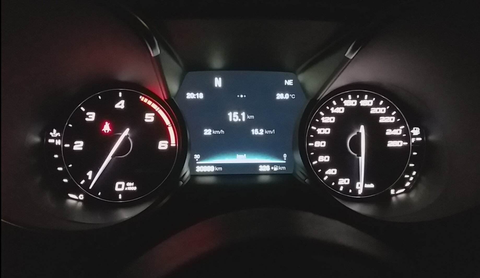

Scritti finalmente anche i chilometri dell'odometro.Senza necessità di allineamento proxy.
Quindi...per la sostituzione,scrivete l odometro,e poi fate l'allinemaneto proxy.Oppure viceversa ma meglio scrivere prima i chilometri e poi allineare.Ma non cambia nulla a livello di resa
