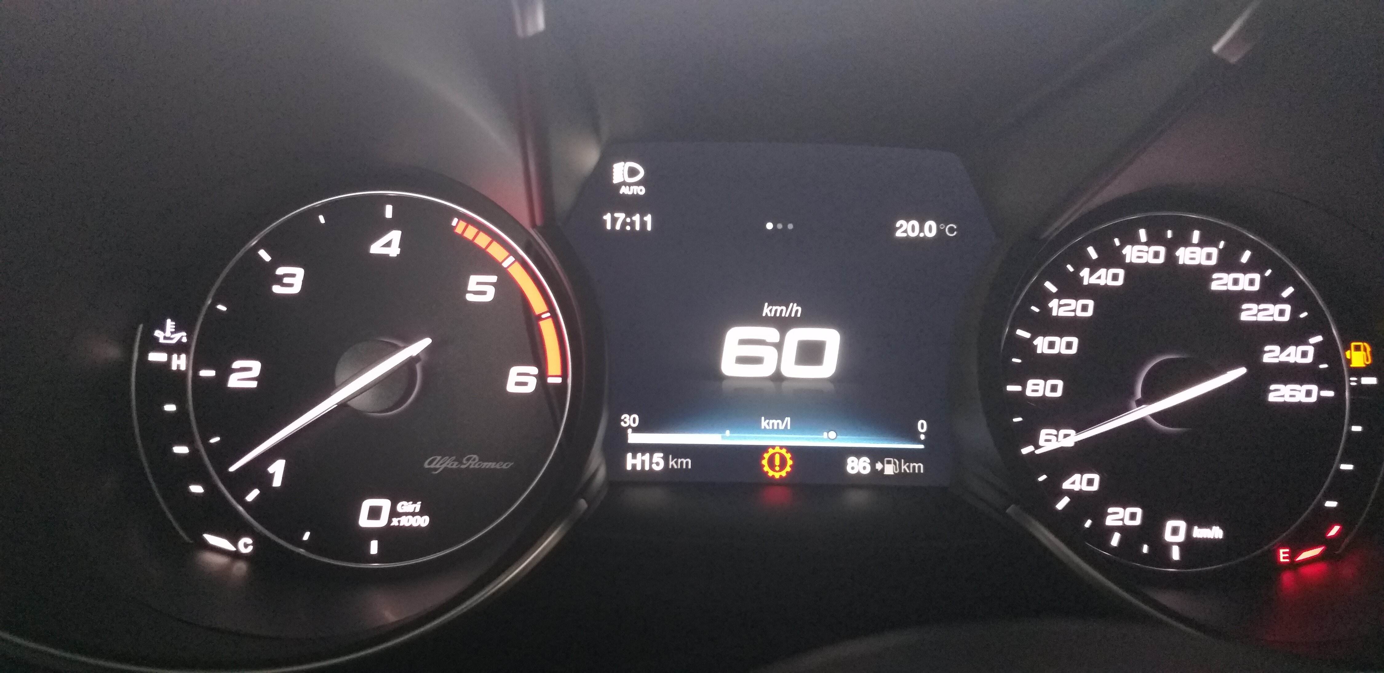

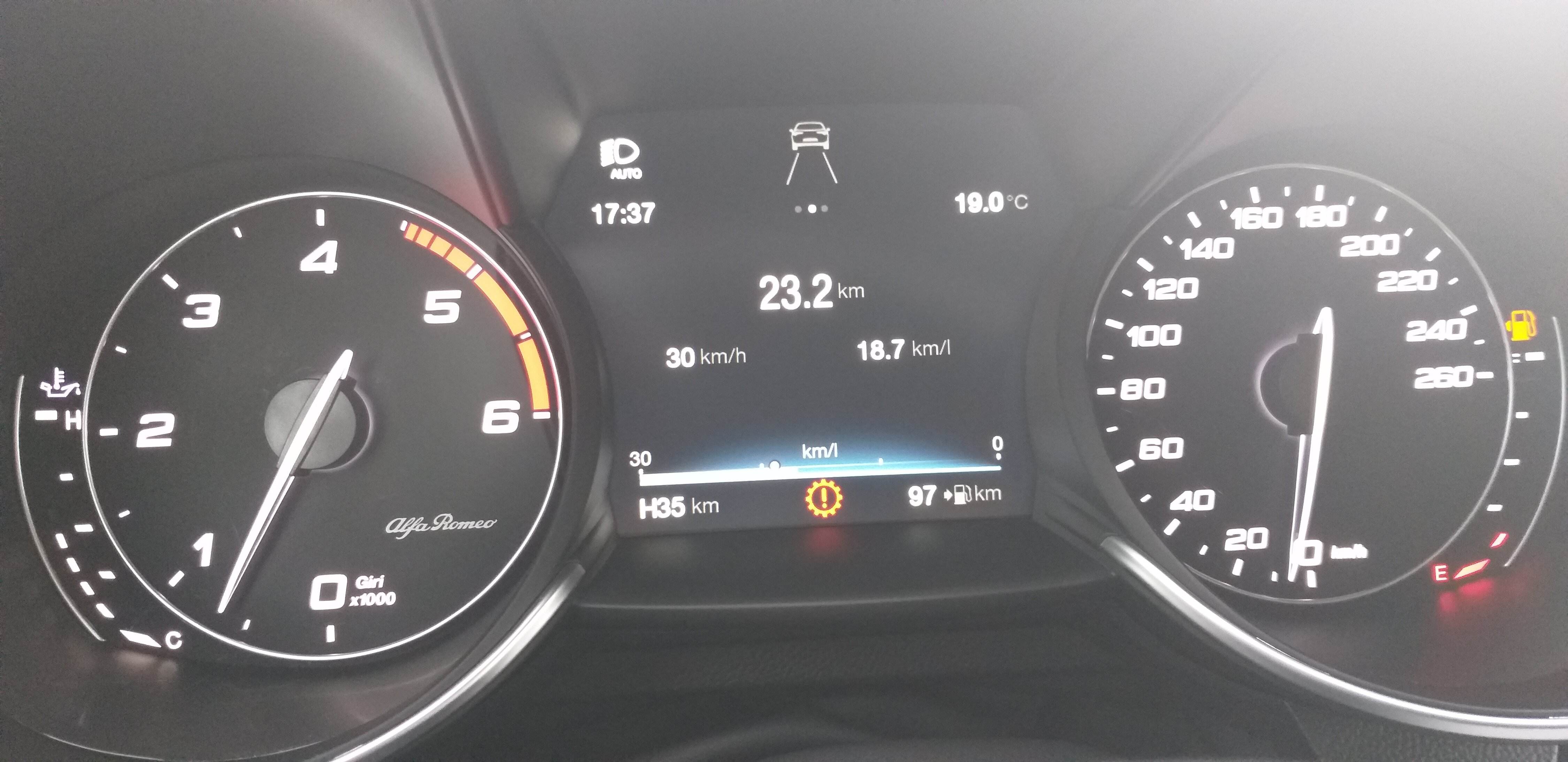

Ok.Ci siamo.Il quadro è di una vettura benzina..messo sulla mia 150 con cambio manuale.
La velocità digitale è perfettamente sincronizzata con la lancetta analogica.I giri motore,differiscono di 200 giri circa ma è normale,non so se dopo l'allineamento cambierà qualcosa.bha.
Ora debbo far la scrittura odometro e allineare...domani ho appuntamemto in alfa per il tutto.Ho MES ma sinceramente ho paura di far guai quindi lo faccio far a loro,ho buoni rapporti con il capo officina.

Qualcuno mi spiega quella lettera H vicino il chilometraggio totale?

Volevi dire automatica vero? Perché il quadro è di una diesel...
Per il resto, dopo allineamento andrà tutto a posto.
La lettera H identifica un quadro vergine che è ancora azzerabile (modalità di trasporto).
