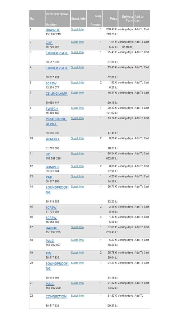

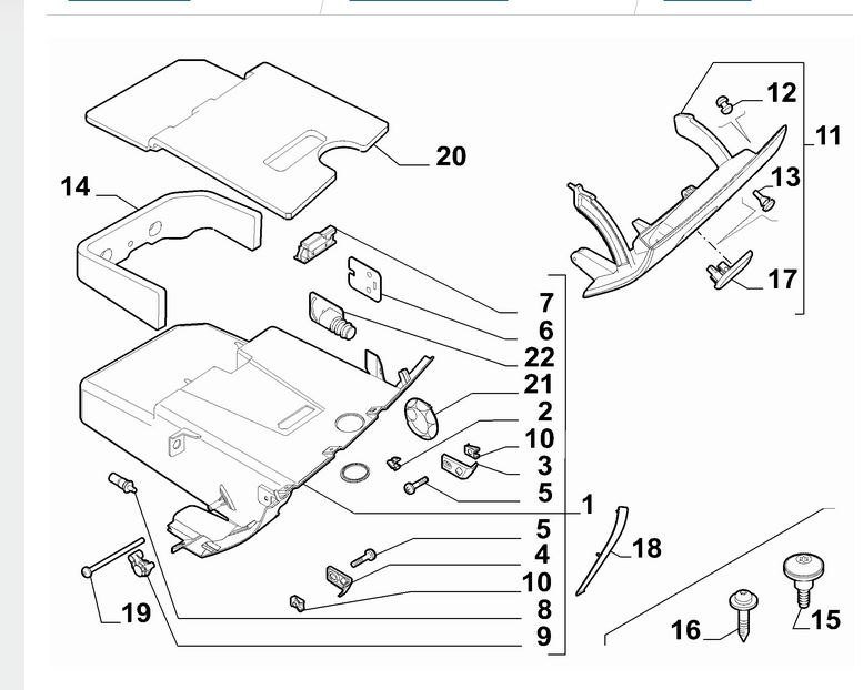

a prescindere dalla sua reale utilità, visti i dubbi che ho letto in altri thread dove se ne parla, ho visto che nella mia che ne è sprovvista, al posto della bocchetta di apertura e chiusura dell'aria, c'è un tappo.
Se lo tolgo, in ogni caso anche con la ventola del clima accesa, aria non ne esce: evidentemente oltre alla bocchetta di apertura vi deve essere un condotto interno che porta l'aria fino al cassetto.
Qualcuno ha mai avuto modo esattamente come è composto questo tipo di impianto?
se ti posson esser utili .... non considerare la parte prezzi, per altro mercato
