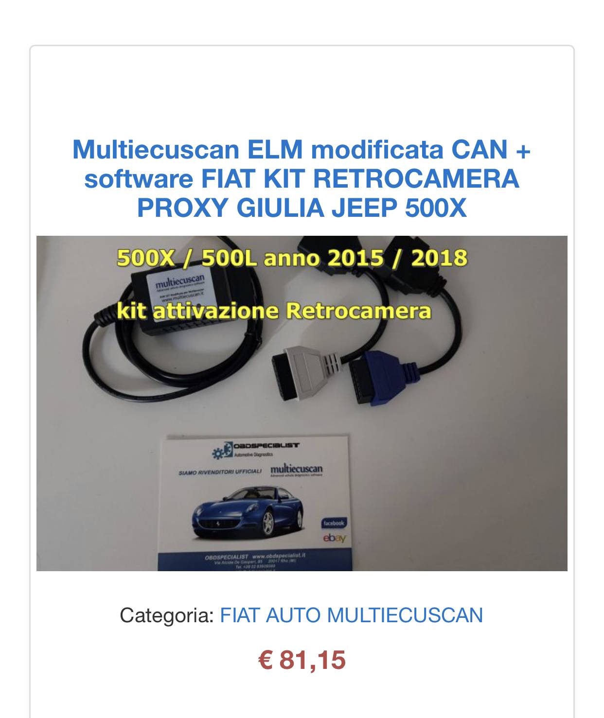

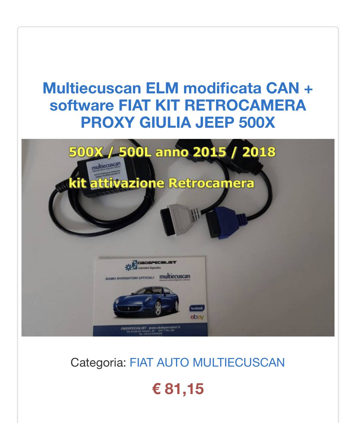

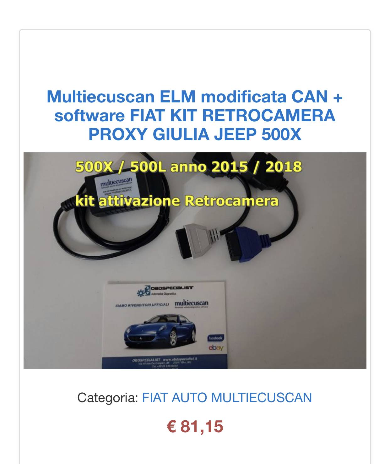

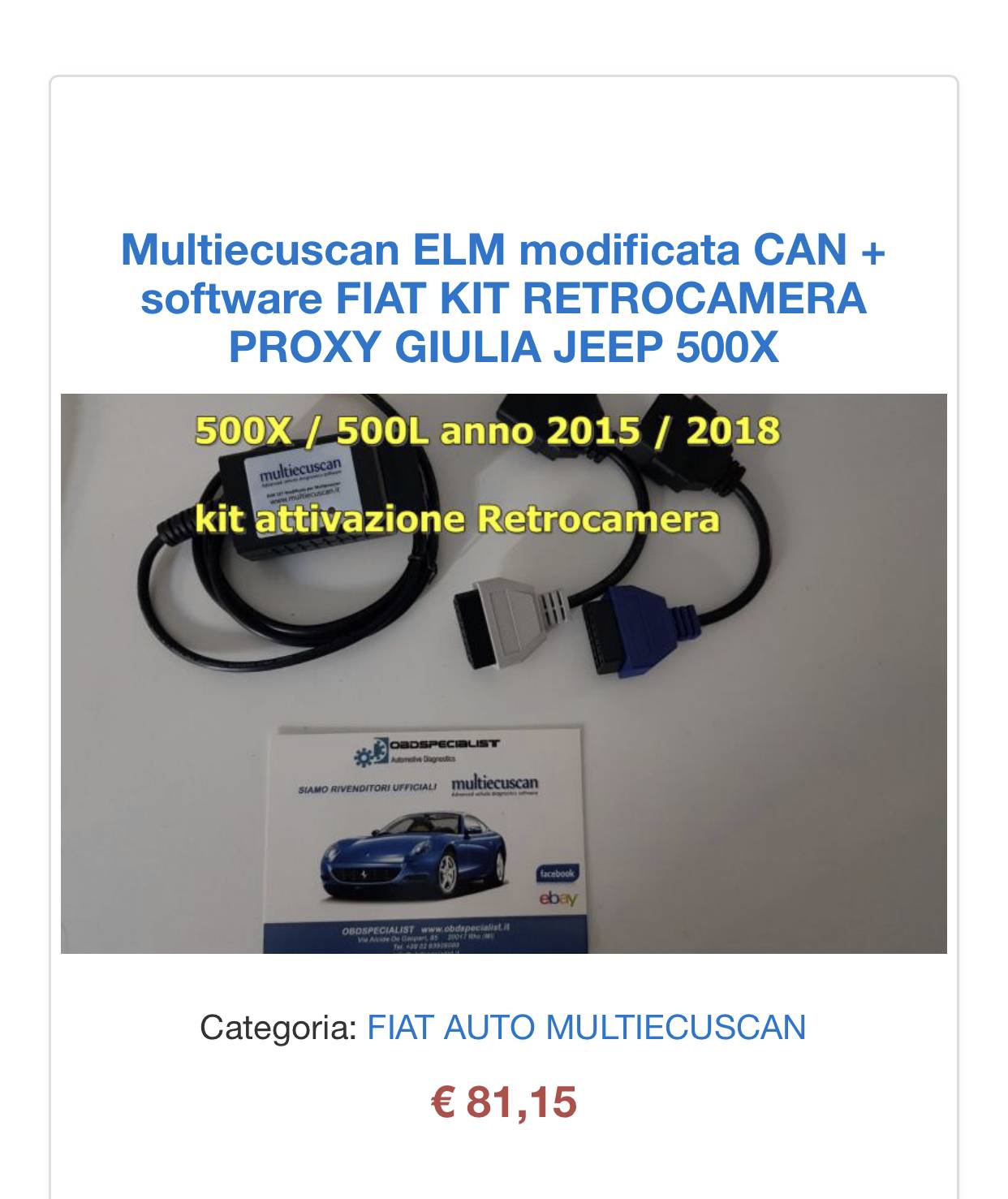

Salve. Volevo inserire l’abbagliante/ anabbagliante automatico HBA sulla mia Giulia 2016 tramite Multiecuscan, seguo tutta la procedura alla lettera ed al momento in cui dovrebbe chiedermi il cavo blu mi chiede di spegnere il quadro è ritorna nella home senza aver abilitato il tutto. Prometto che non ho utilizzato l SGW, è quello il problema? O sulla 2016 non occorre?

Sulle giulia del 2016 non serve il bypass SGW.
Sei sicuro che non ti dia errori di allineamento del proxy ?
Che interfaccia ELM stai usando ?
#3
Ci vuole elm 327 adattatore a5 a6/ oramai in tante discussioni si parla di come fare allineamento puoi leggere anche dove c’è la guida dei paddle o dell acc

Cosa intendi per interfaccia elm la presa blu e bianca?
#5
    106.9 KB · Visualizzazioni: 177
    106.9 KB · Visualizzazioni: 201
    106.9 KB · Visualizzazioni: 189
#6
    106.9 KB · Visualizzazioni: 160
