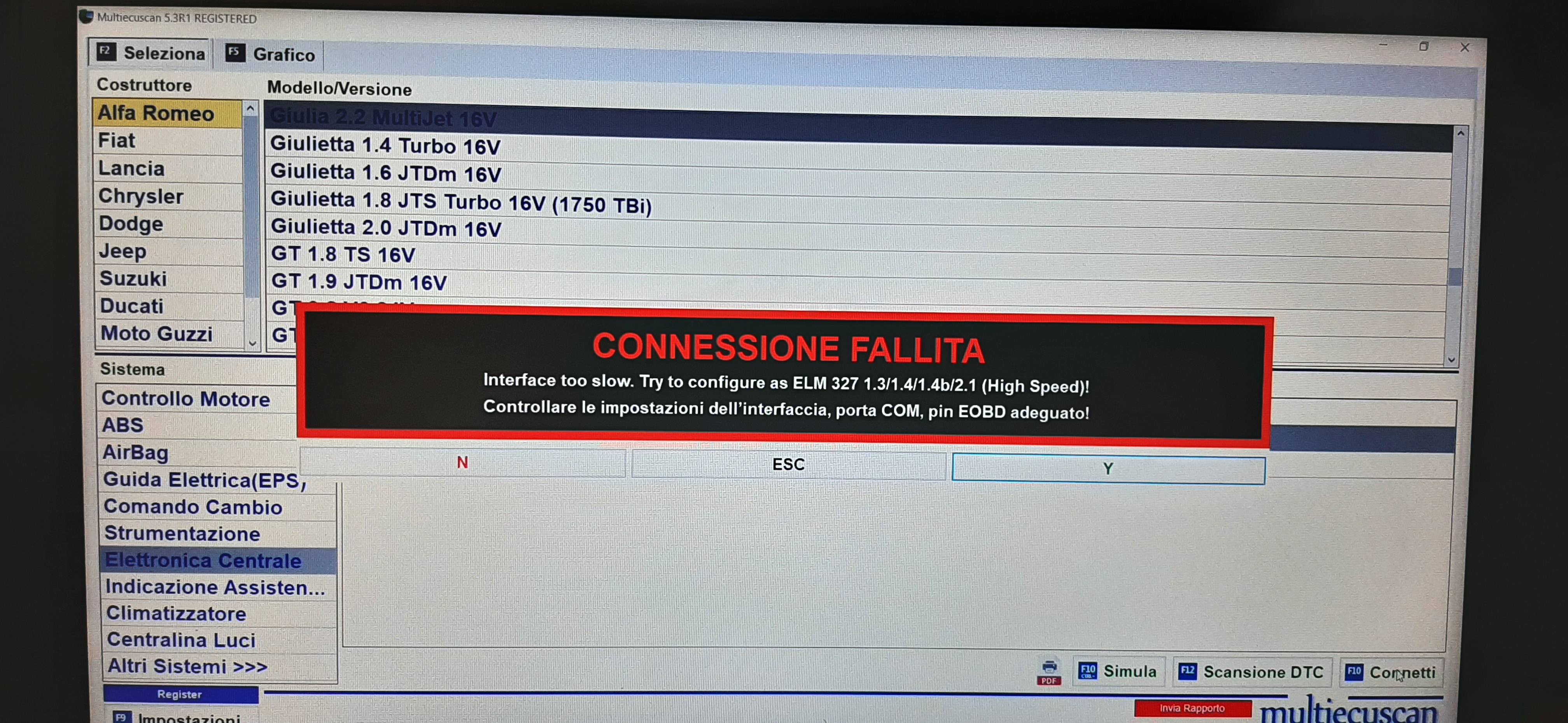

Buongiorno mi presento, sono nuovo nel forum e anche proprietario di una Giulia Q4 nivembre 2017.
Non so se è la maniera giusta per iniziare una discussione su un problema tecnico che non riesco risolvere sulla Giulia.
Volevo collegare multiecuscan per entrare nell centralina Can ma mi esce questo messaggio, vedi foto.
A qualcuno è già successo?

buongiorno. Credo tu debba andare sulle impostazioni del multiecuscan e modificare le impostazioni della porta usb.

Dallo screen e quello che ricordo, devi selezionare il tipo-modello corretto di elm327, che immagino sia usb, al menù impostazioni di multiecuscan (mes), con la porta com corretta che trovi riportata nella gestione periferiche-hardware del pc, li selezionando la elm327, ti dirà la porta com che il pc gli ha dato
Ottimo, grazie mille. Sto diventando pazzo. Posso approfittare, siccome la mia Giulia non ha l'sgw essendo del 2017, mi collego con l'interfaccia direttamente all'ODB ma tra queste due devo mettere il cavo blu? Grazie mille in anticipo.
Riguardo all utilizzo di un adattatore, trovi la lista delle centraline e di eventuali adattatori, sul sito multiecuscan.net,
Comunque sarà anche mes a cumunicarti se serve un adattatore quando provi a connetterti
Nel menù impostazioni di mes, trovi anche la funzione test in modo di capire se è tutto ok a livello di elm e impostazioni

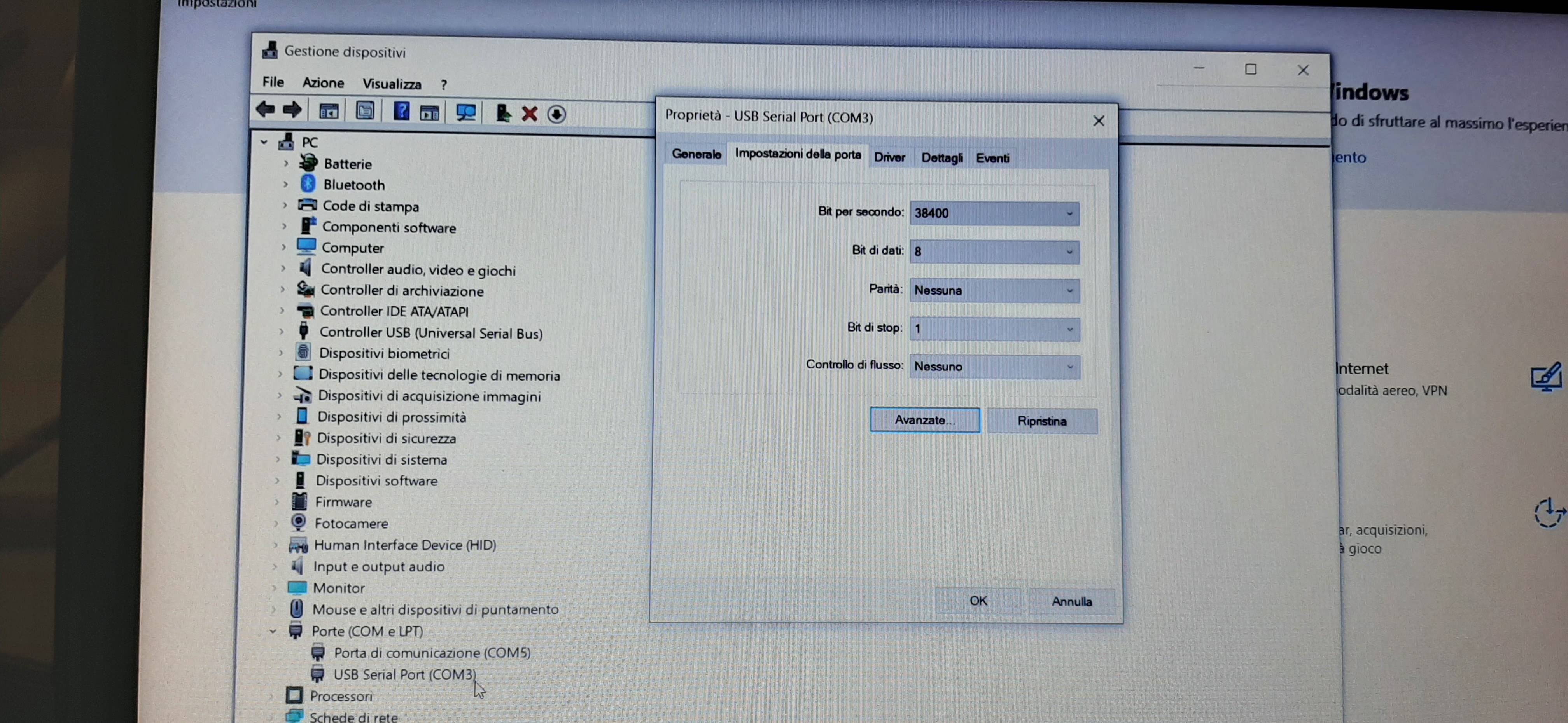

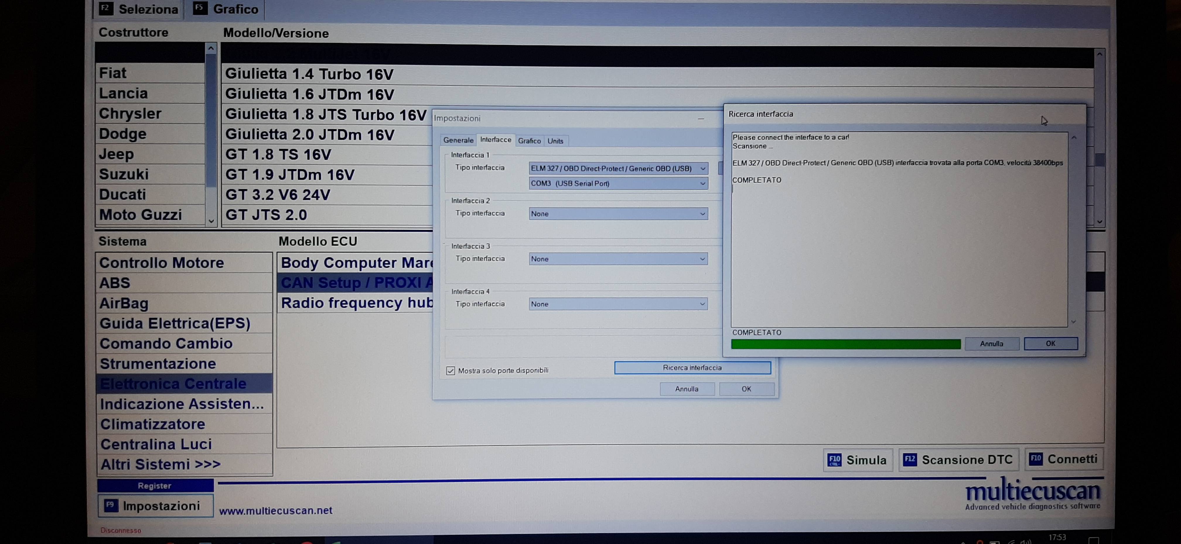

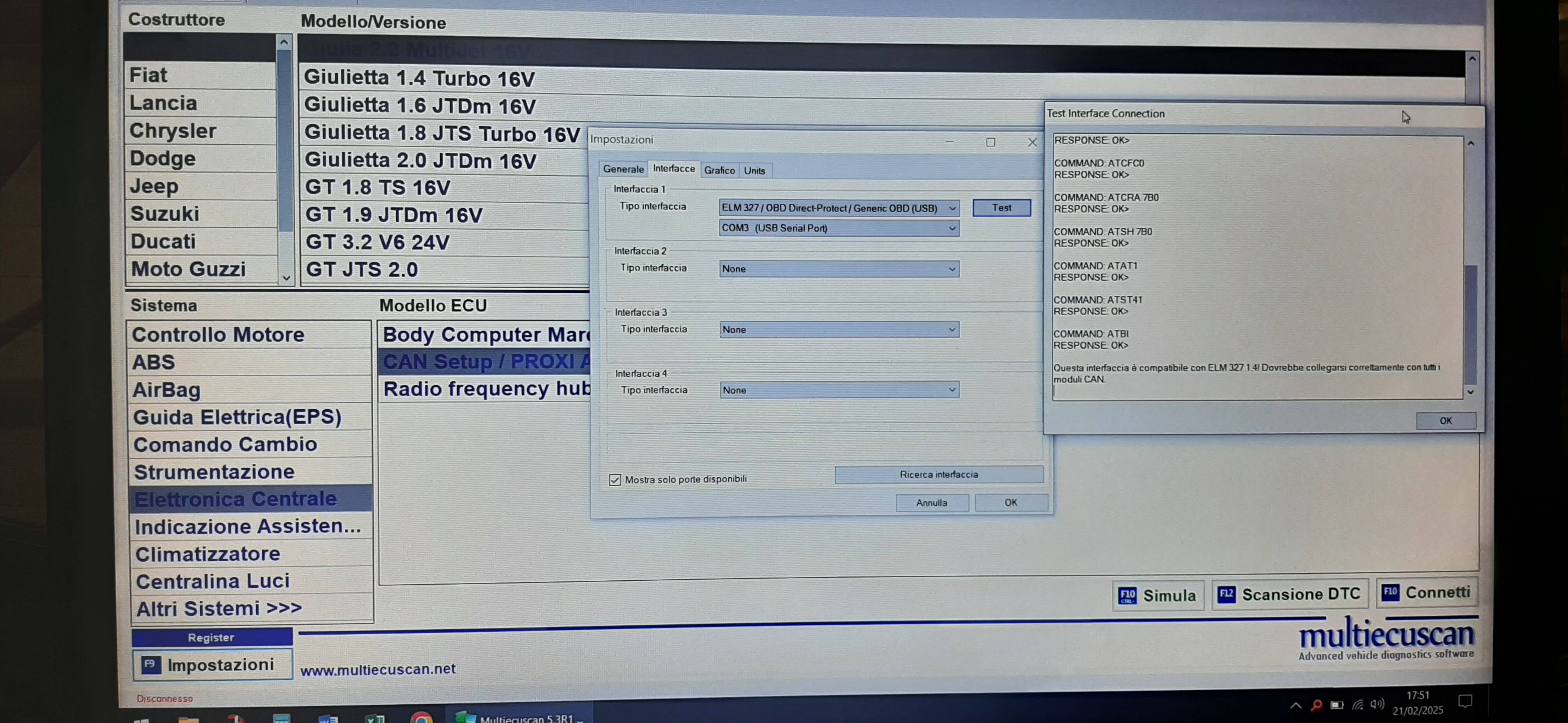

Ho cercato le varie impostazioni da fare sia sul PC che su MES come si vede nelle immagini allegate e MES mi dice che dovrei riuscire ad entrare ma così non è
    683.1 KB · Visualizzazioni: 98
    695 KB · Visualizzazioni: 122
    583.4 KB · Visualizzazioni: 117
