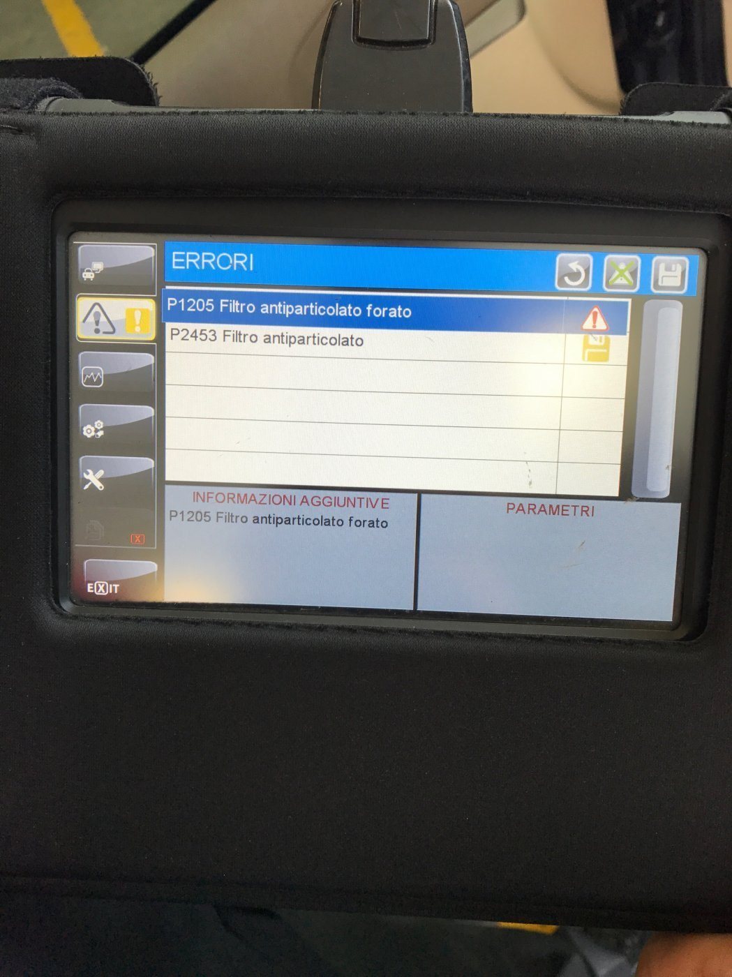

Posseggo un alfa 159sw 2.4 q4 jtdm 210cv oggi in autostrada mi è apparsa la spia controllo motore. L ho portata subito in officina e mi hanno detto che il filtro anti particolato e forato! Che devo fare? Si può sistemare da solo o devo sostituire il filtro?
Posseggo un alfa 159sw 2.4 q4 jtdm 210cv oggi in autostrada mi è apparsa la spia controllo motore. L ho portata subito in officina e mi hanno detto che il filtro anti particolato e forato! Che devo fare? Si può sistemare da solo o devo sostituire il filtro?Visualizza allegato 142693
come ti è stato già detto controlla se è solo forato o anche svuotato..se solo forato lo chiudi e risolvi.. se invece è svuotato devi decidere se tenerlo così quindi elimini la sua gestione da centralina e non hai più spie ma auto non a norma o trovarne uno per sostituirlo...
