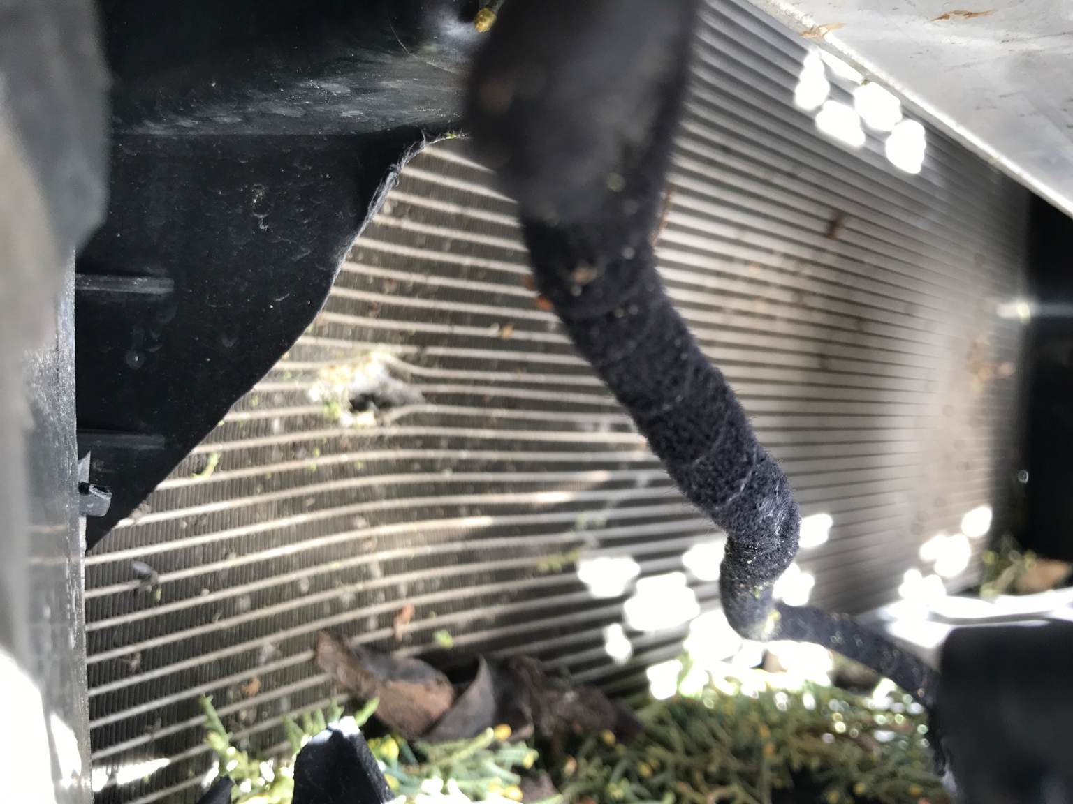

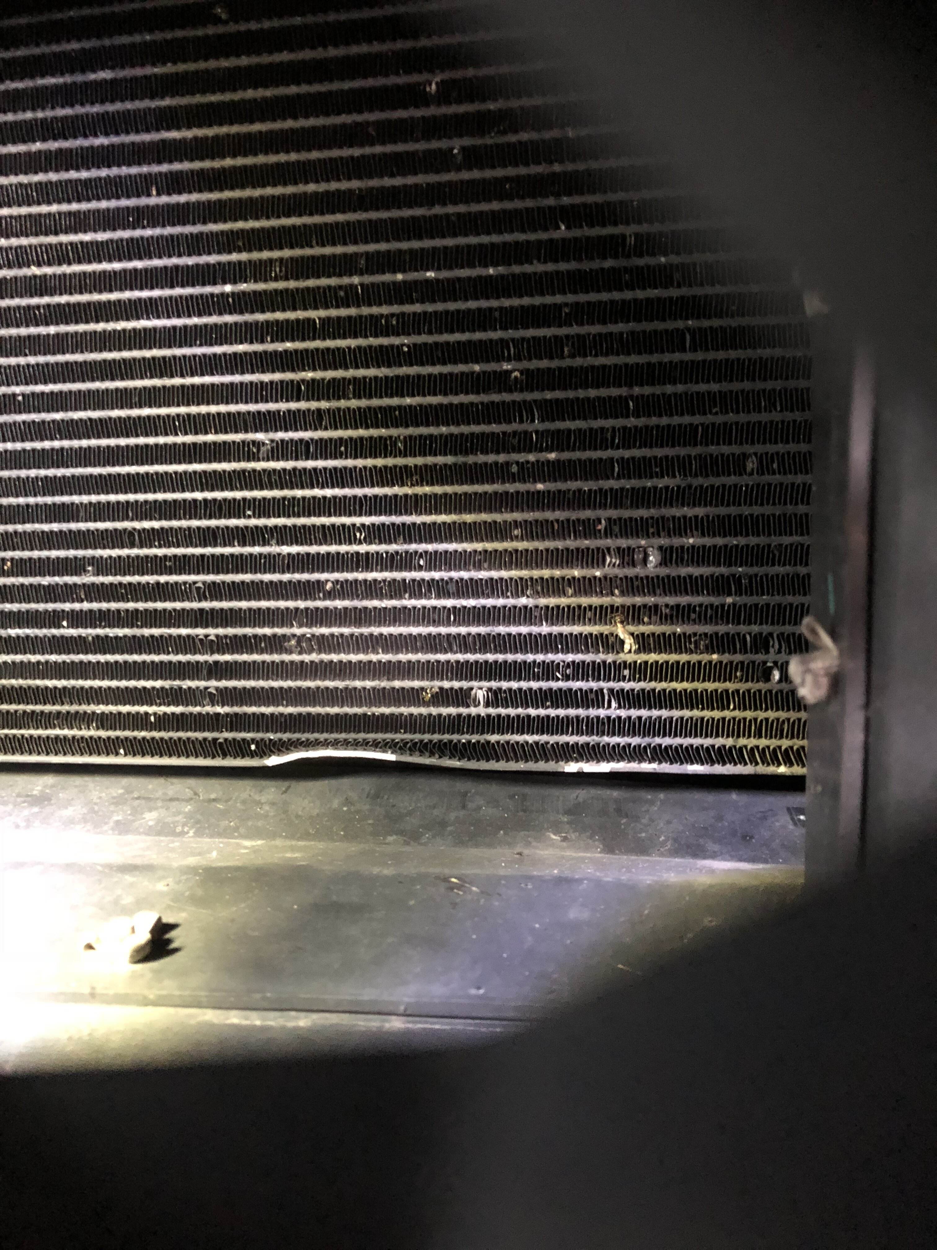

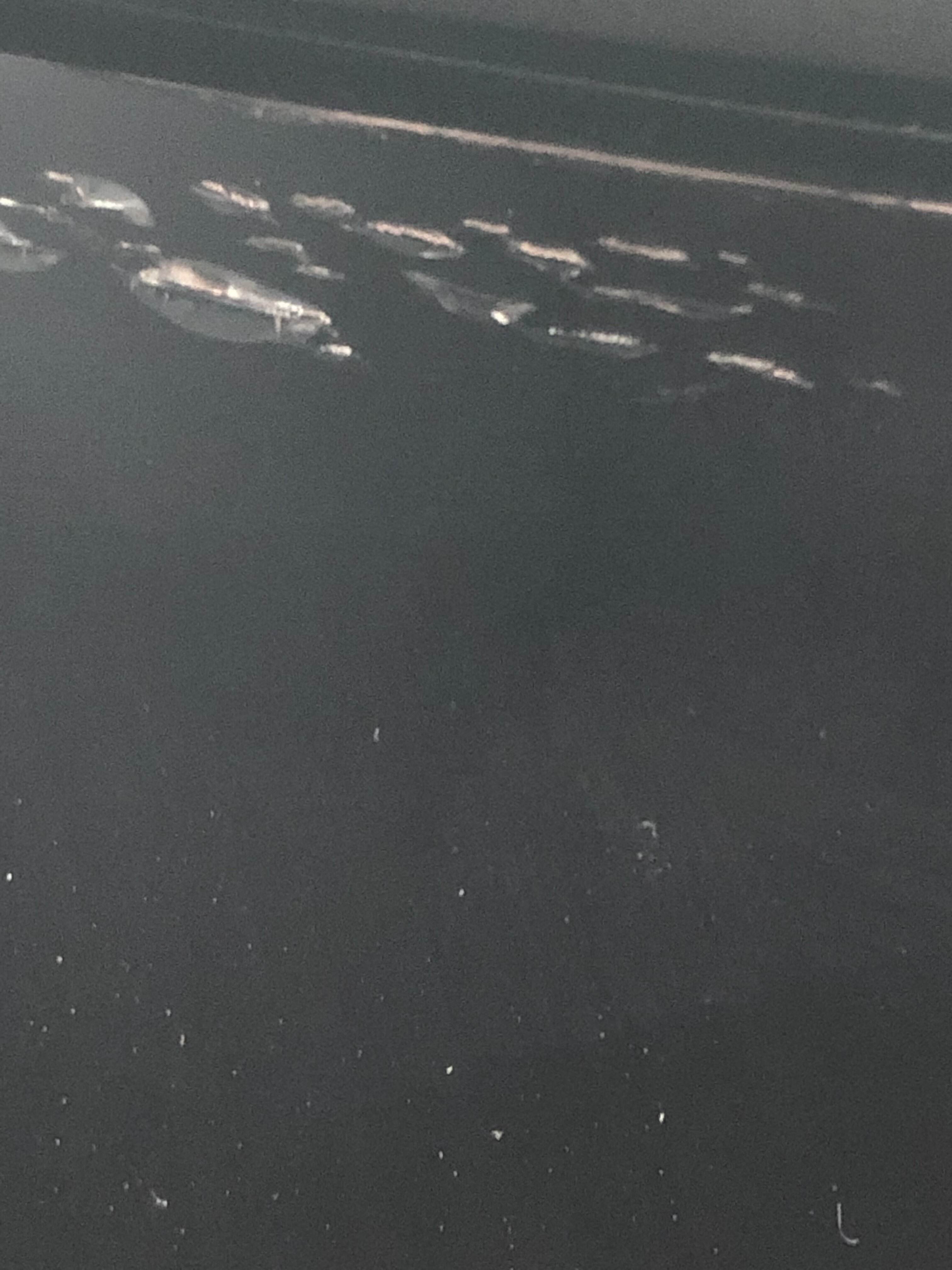

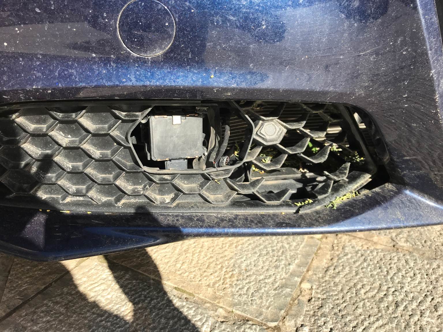

Buonasera a tutti, come da titolo poco fa un ho preso il un ramo in mezzo alla strada che si è conficcato accanto al sensore in basso a sinistra del paraurti anteriore. Ha sfondato la griglia di plastica, divelto alcuni cavi dei sensori di parcheggio che non funzionano.
La cosa che più mi preoccupa è che ha intaccato pesantemente il radiatore che si trova dietro alla griglia.
Il fatto che non ha perso liquidi mi fa pensare che si tratta dell’intercooler. Quindi non dovrei avere problemi ad usare la Giulia: magari andrà meno, ma con questo freddo non penso si noti.
Chiedi conferma a voi per andare tranquillo in giro domani.
Con 500 euri me la cavo secondo voi?
Grazie

Ma mi confermate che quello in basso è l’intercooler ?
Ho fatto un po’ di strada dopo aver preso il ramo e non ho notato differenze
Se hai il cambio automatico
In basso e il radiatore dell’olio della ZF

Ciao a tutti. Sono stato in alfa e quello intaccato è il radiatore del clima che sembra non avere perdite.
Il climatizzatore raffredda benissimo.
Visto che mi hanno chiesto circa 1000 euri per cambiarlo, per adesso lo lascio così. Se nei prossimi mesi avrò problemi al clima mi toccherà cambiare il radiatore.
Grazie per il supporto

E quasi impossibile che con quel buco non perde se sei super fortunato ha piegato solo la massa radiante e non dove passa gas ma a molto difficile i passaggi sono molto fini e basta che solo si piegano che perda... ora è freddo e anche se scarso di gas non te ne accorgi poi potrebbe metterci molto tempo a scaricarlo tutto.. comunque vedrai più avanti...le ricariche clima sono diventate molto care perché hanno aumentato il costo del gas di molto.. poi gli ultimi modelli di gas costano già molto di suo...
