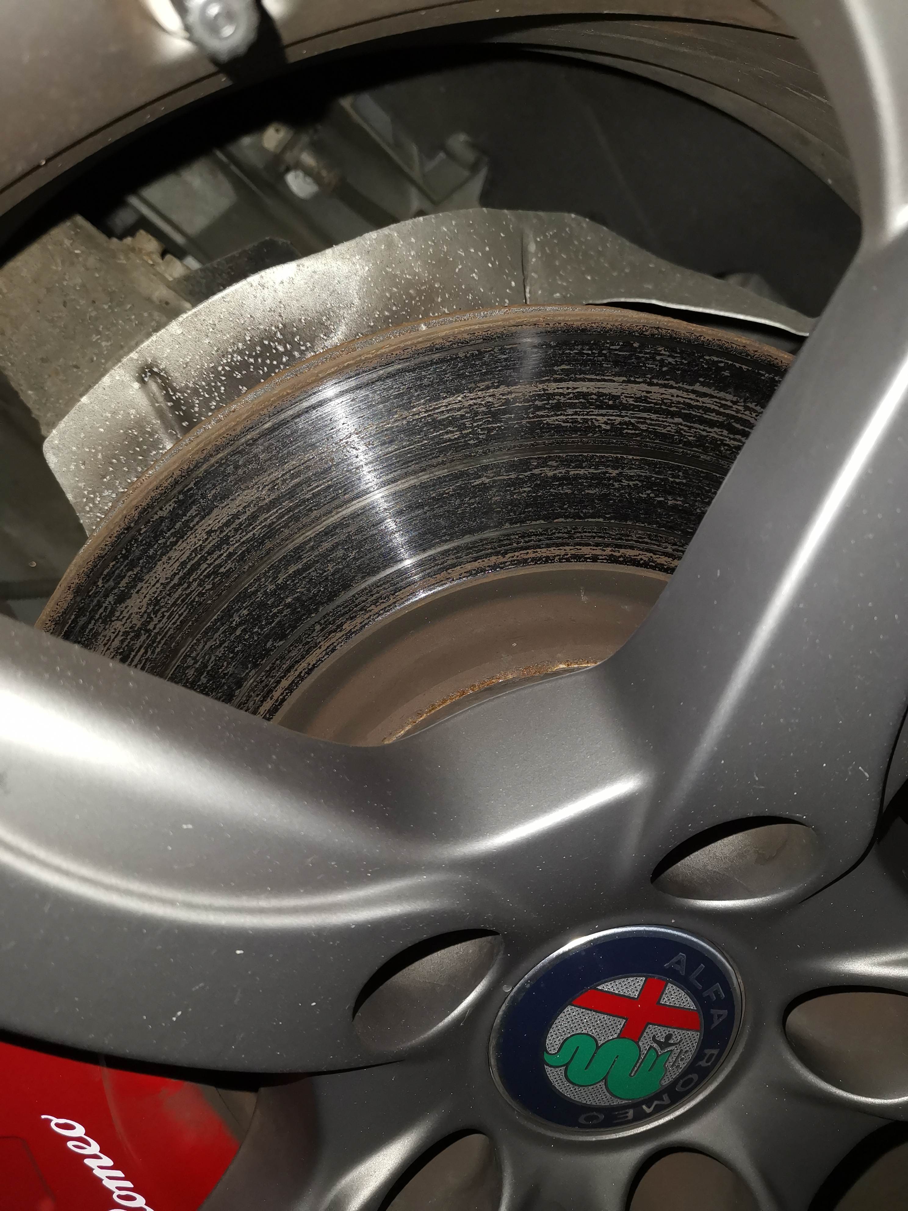

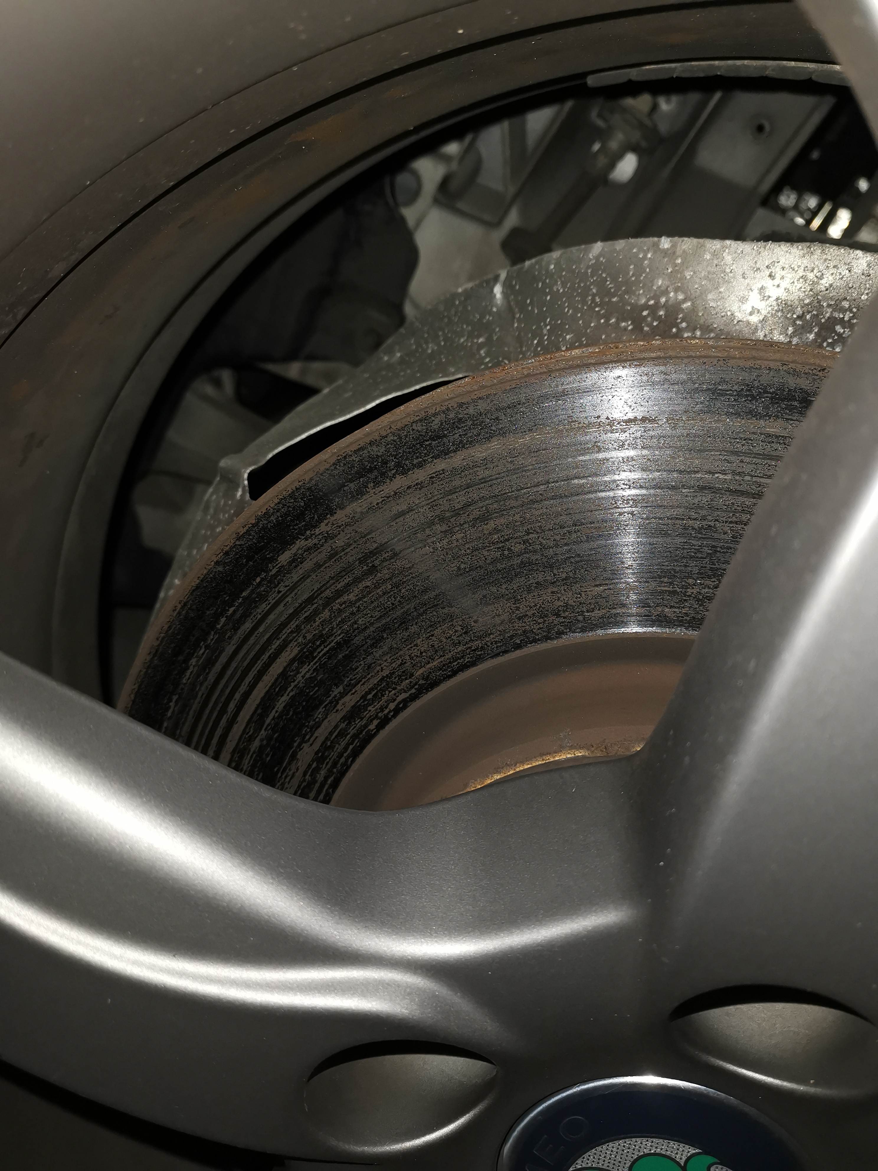

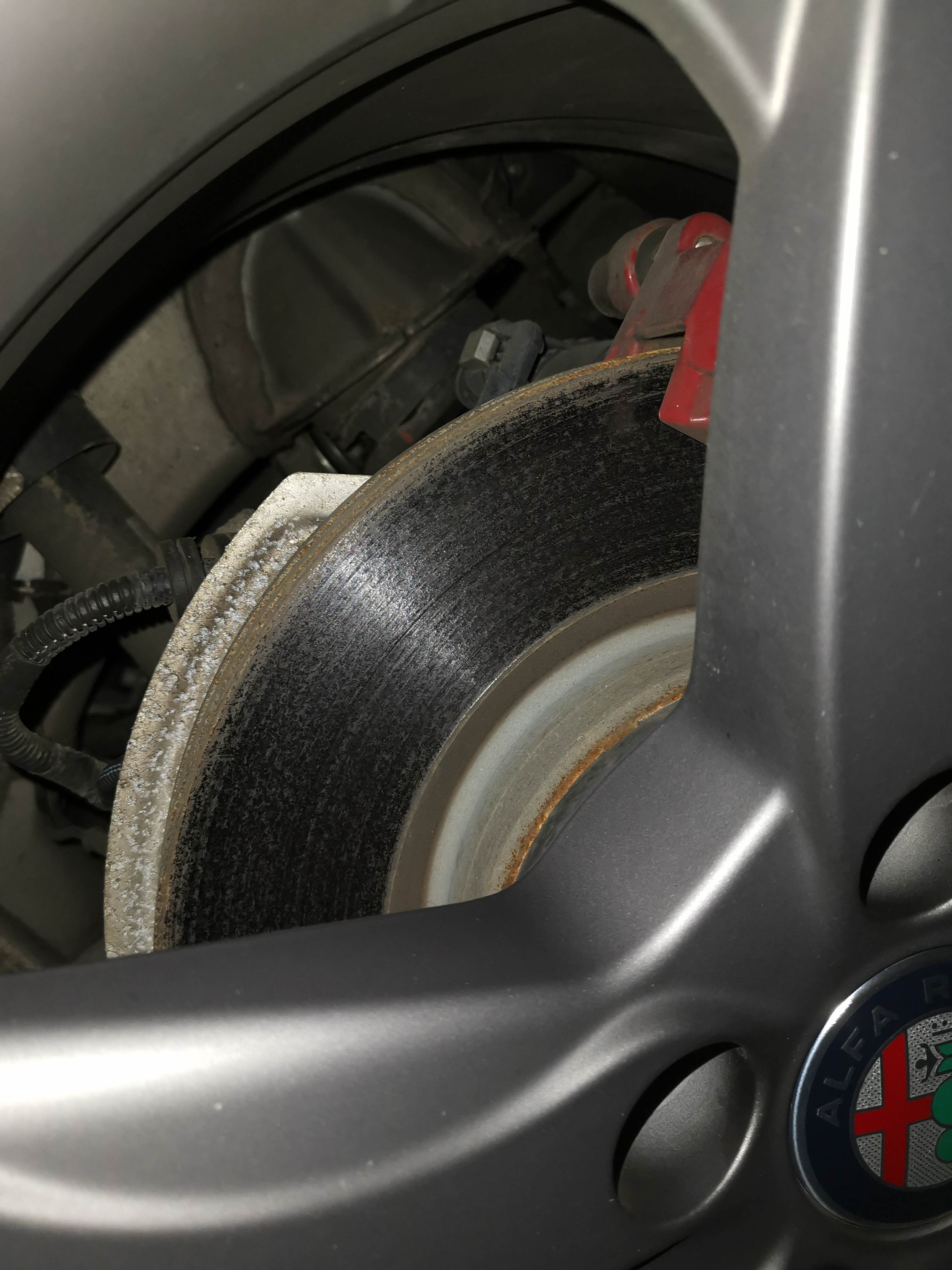

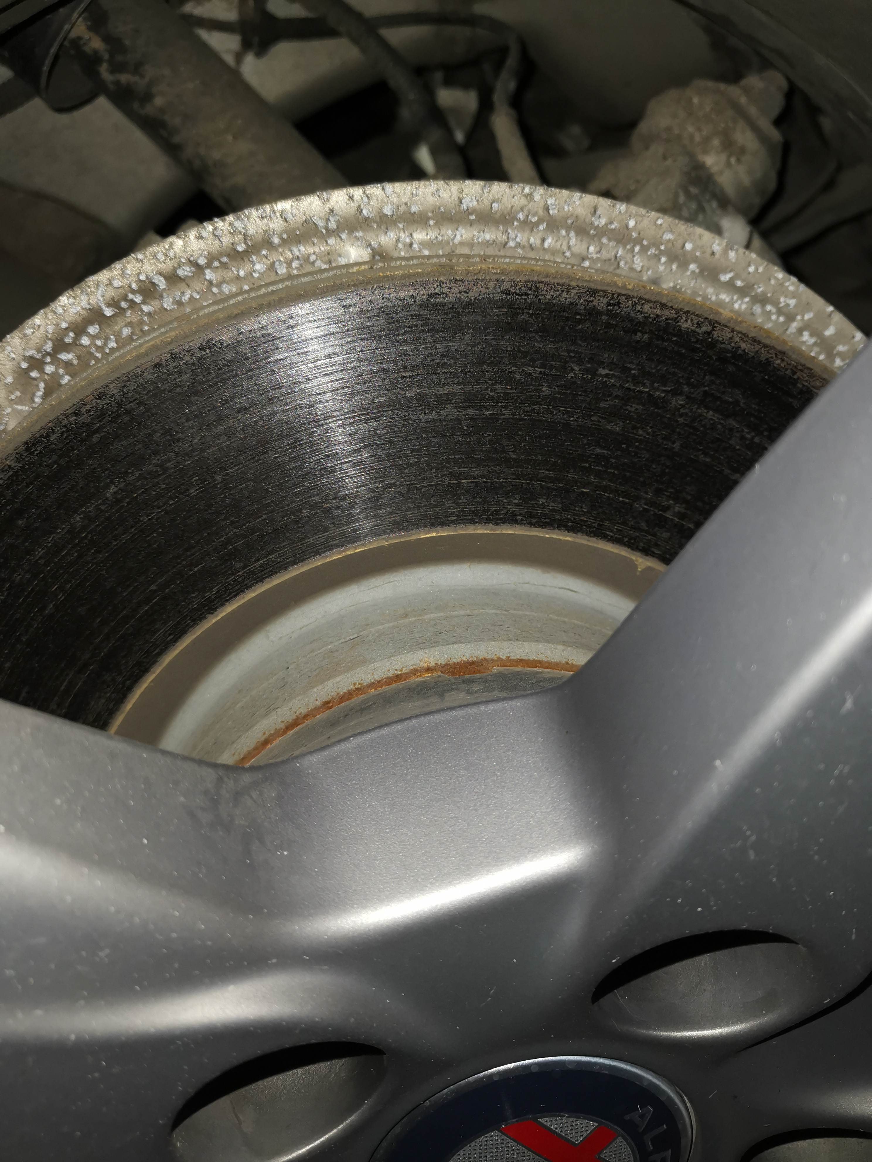

Buongiorno,
ho appena acquistato una Giulia 2.2 180cv AT8 usata di aprile 2017 con 30.000km
In frenata brusca mi sembra di sentire una vibrazione strana e, rispetto alla Giulietta che avevo prima, mi sembra non abbia un gran mordente.
Ho guardato i dischi e mi sembrano segnati (vedi foto), penso dovrebbero essere più lisci, o sbaglio?
È normale come sono o devo andare a farli vedere?
Grazie,
Daniele

Ciao ,non sembrano dischi da 30000 km .
#4
Mi sembra di notare il classico “scalino” che si crea con l’usura. Se è così non sono dischi da quel chilometraggio
Reazioni: ziopalm
#5
Dipende dal piede del precedente proprietario. L usura dei freni è molto soggettiva! C è chi fa 80k km e chi 15 k km prima di cambiare le pastiglie! Fai controllare perché se senti rumore potrebbe essere che sei sul ferro e non ti ha segnalato la spia usura freni
#6
Il disco non è bello sembra quasi che la pastiglia sia troppo dura e stia mangiando il disco. E troppo rovinata la fascia frenante sono da rettificare
#8
Ho fatto vedere velocemente al carrozziere (ero lì... Poi andrò dal meccanico) e dice che essendo stata ferma tanto (circa 2 mesi) i dischi si rovinano, in 800/1000km dovrebbero andare a posto. I dischi al tatto non sono rigati.
L'unico dubbio che ho é che i dischi che avevo sulla Giulietta erano lisci, questi sembrano tutti rugosi... non so se mi spiego.
#9
Ai ragione ,io con le mie macchine le cambio ogni 3 anni ma non per consumo, le cambio perché poi diventano dure .per me 3 anni vuol dire circa 50000 km .mio cognato che a il piede pesante in frenata le cambia dopo 1 anni e mezzo e a un idea ,con la pantera lo presa con le pastiglie a metà e penso di cambiarle con il cambio gomme invernali e questo è il secondo anno e mezzo che lo acquistata
#10
Vai tranquillo è normale perché è stata ferma, come diceva il tuo carrozziere. Vedrai che col tempo si rettificano da soli.
