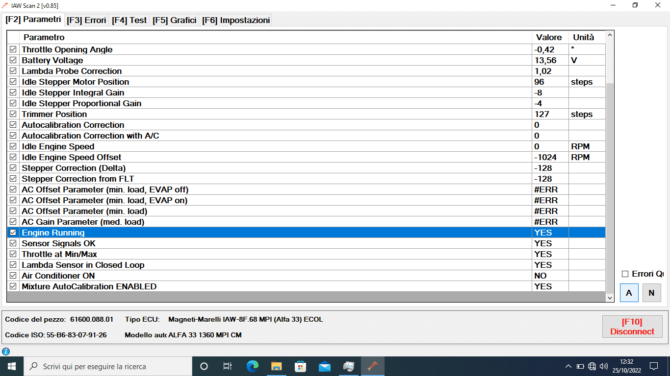

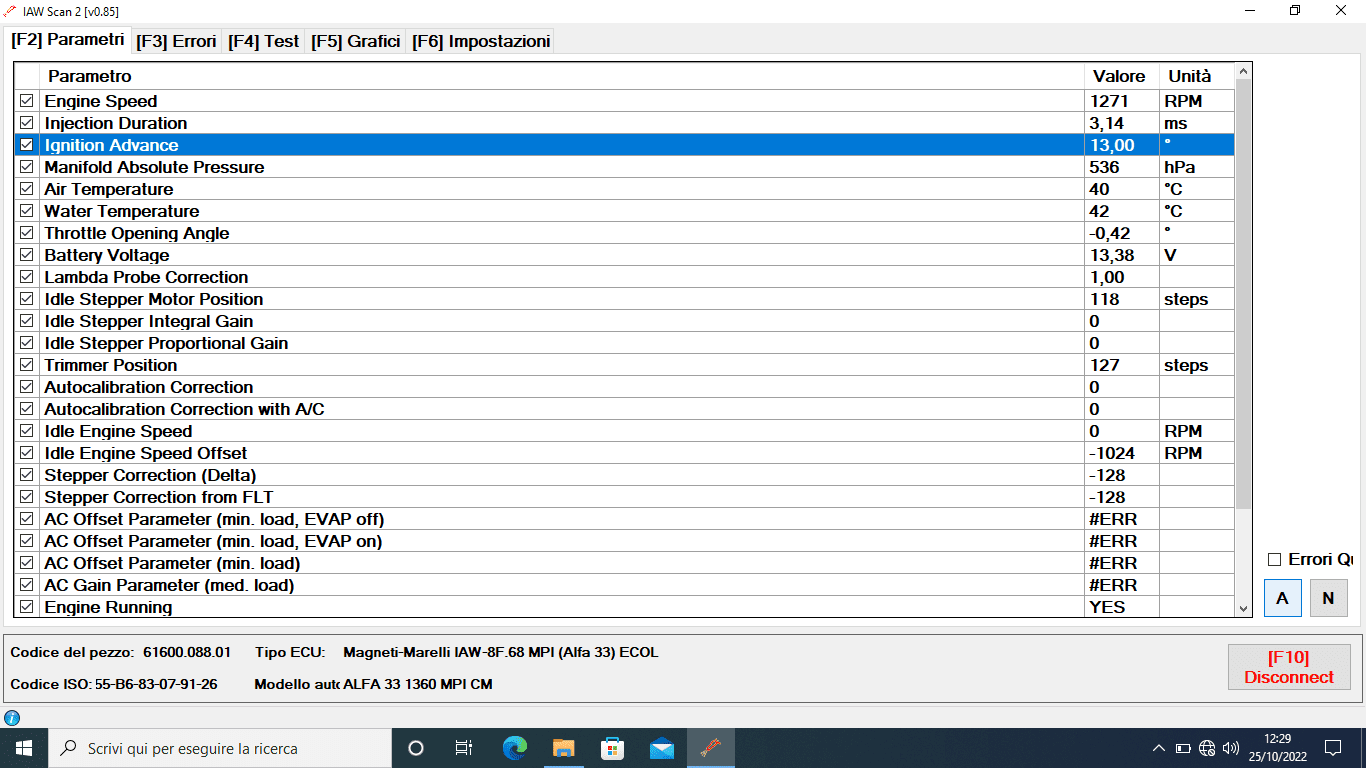

Oggi ho collegato Iaw scan 2 appena tornato a casa e quindi con il motore caldo e questo è il risultato della lettura parametri del motore al minimo:
Ho notato che i giri sono sostanzialmente alti "ruotano intorno a 1100/1200" mentre in altri post qui sul forum e in alcuni video su youtube ho visto che dovrebbero assestarsi al di sotto dei 1000 giri/m.
Questo nonostante ho un angolo di apertura della farfalla (-0.42) e anche questo dalle altre parti l'ho visto sempre positivo..ma con angolo positivo poi i giri a quanto saliranno!?
Altro fattore che ho notato si discosta molto è la temperatura aria aspirata. Oggi qui ci sono 23/24° e me ne segnati dai 36 ai 40, come da screenshoot, nonostante il motore fosse in moto da un pò e si presuppone prenda aria fresca.
Gli altri parametri non so interpretarli correttamente, c'è qualcos altro di anomalo?
La sonda lambda ha 280k km, credo che sia la sua originale e devo indagare se funziona correttamente perchè ho letto che mediamente durano sui 100k km. Userò un multimetro oppure ne compro una cinese con fili da saldare e faccio la prova.
Una cosa che ho notato al minimo e a caldo è che il motore ha come 2 livelli di funzionamento uno un pochino più allegro (un pelino piu su giri) e uno pacato dove cala sempre di un pelino i giri e salta da uno stato all'altro nel corso tempo. masse? o potrebbe essere collegato a questi parametri?
