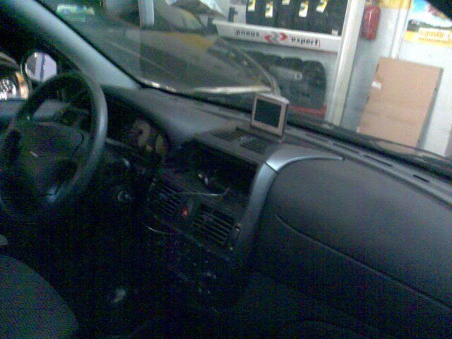

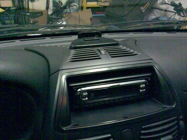

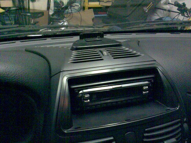

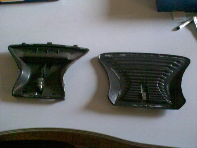

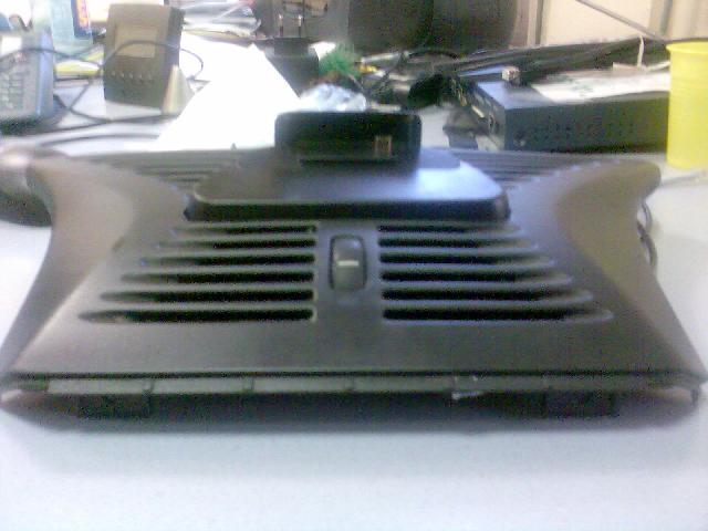

idea tom tom one incassato nella plancia
realizzato sulla mia ma può essere fatto anche su 156:

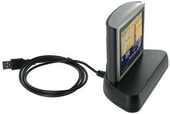

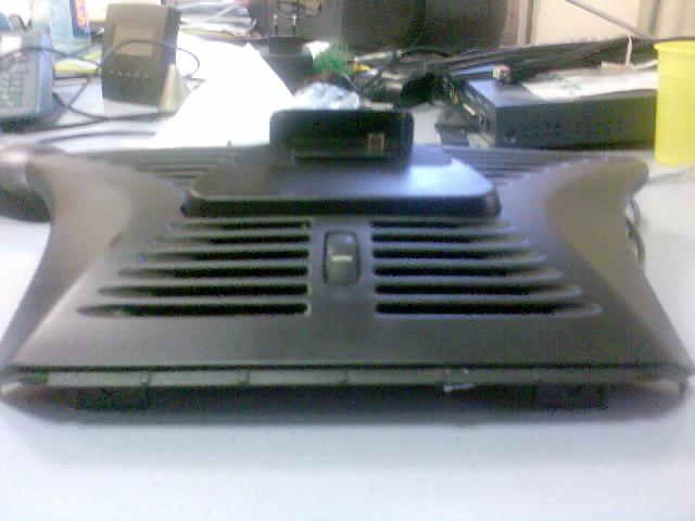

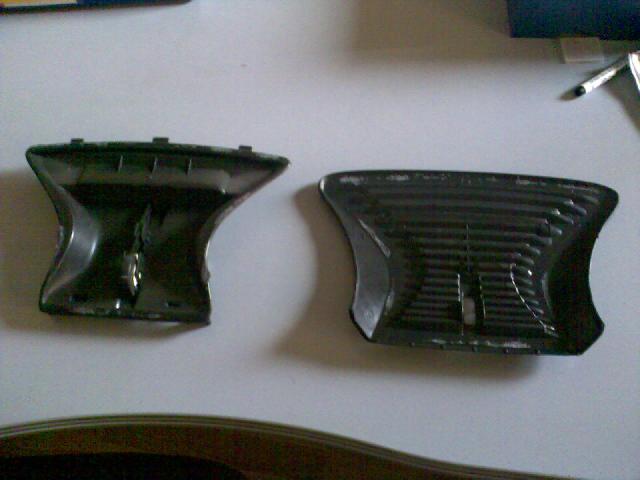

comprato supporto su ebay, lavorata la presa d'aria, collegato l'usb a un adattatore usb-accendisigari e saldato al +12 sottochiave della radio, niente cavi volanti e niente ventose

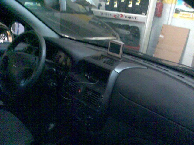

Anni fa, con la mia ex Marea, avevo fatto la stessa cosa con un Sony, in ogni caso i Tomtom adesso usano molto il supporto "Easyport" che è molto sottile e si può facilmente attaccare alla plancia, ad esempio tra la strumentazione e le bocchette centrali, con un forte biadesivo o con gli appositi dischetti, poi c'è solo da far arrivare il filo dell'alimentazione
