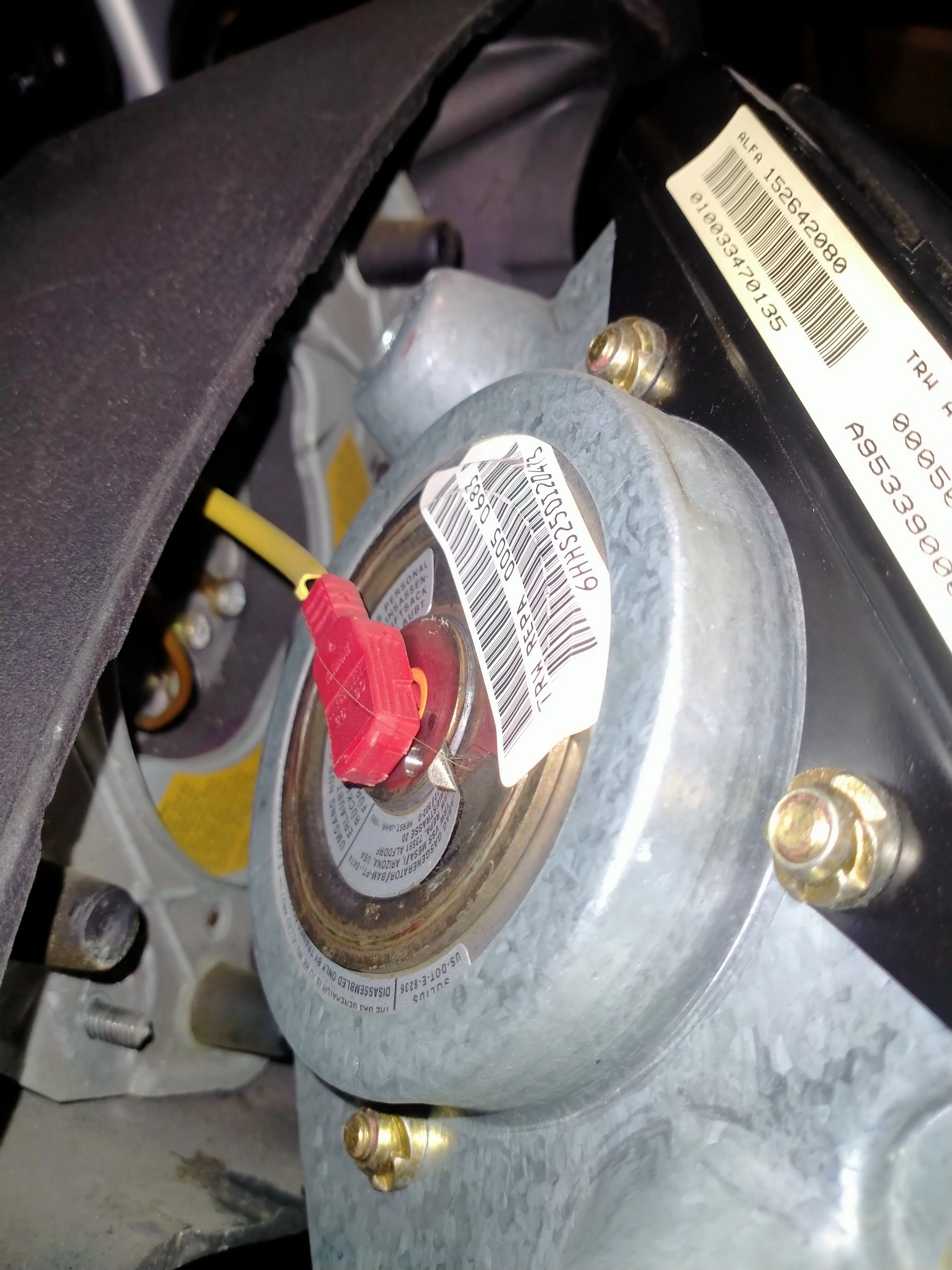

#10
Buongiorno, per staccare lo spinotto dell'airbag devo sollevare in alto? Grazie.
