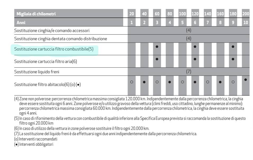

Il Filtro carburante va cambiato ogni tagliando? Oppure a quanti chilometri va cambiato su Alfa Romeo Giulietta 1.6 120cv diesel 2017?
    74.1 KB · Visualizzazioni: 307

ci sono degli intervalli chilometrici programmati o puoi farlo ad ogni tagliando (io per esempio cambio tutti i filtri ogni anno) o un tagliando si e uno no.

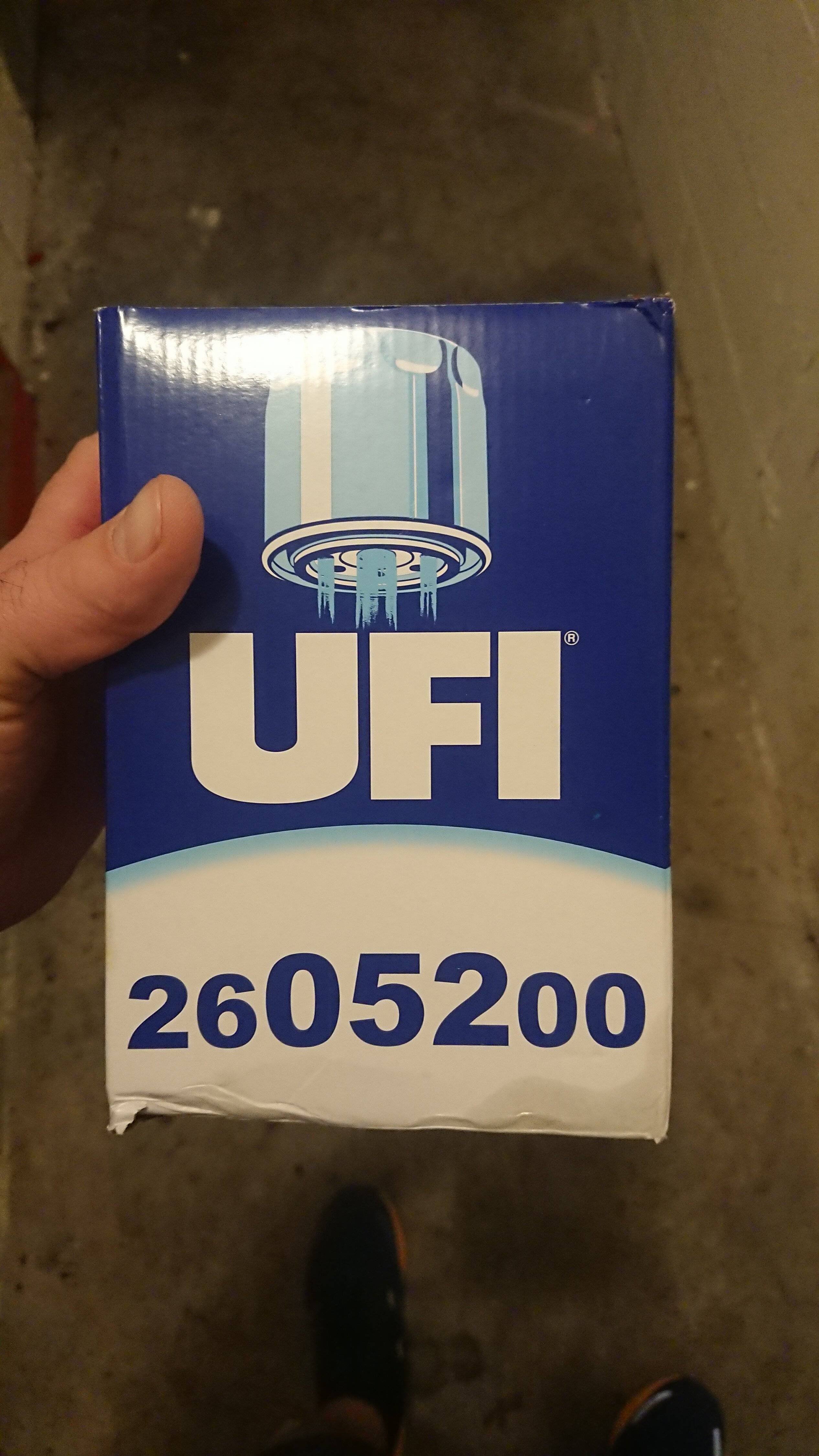

Il filtro carburante lo cambi tu da solo?
Io lo preso nel kit tagliando ed è in garage ma ancora non lo messo , utilizzo sempre diesel+ e da come si dice il filtro rimane molto pulito...e anche il portafogli 😂

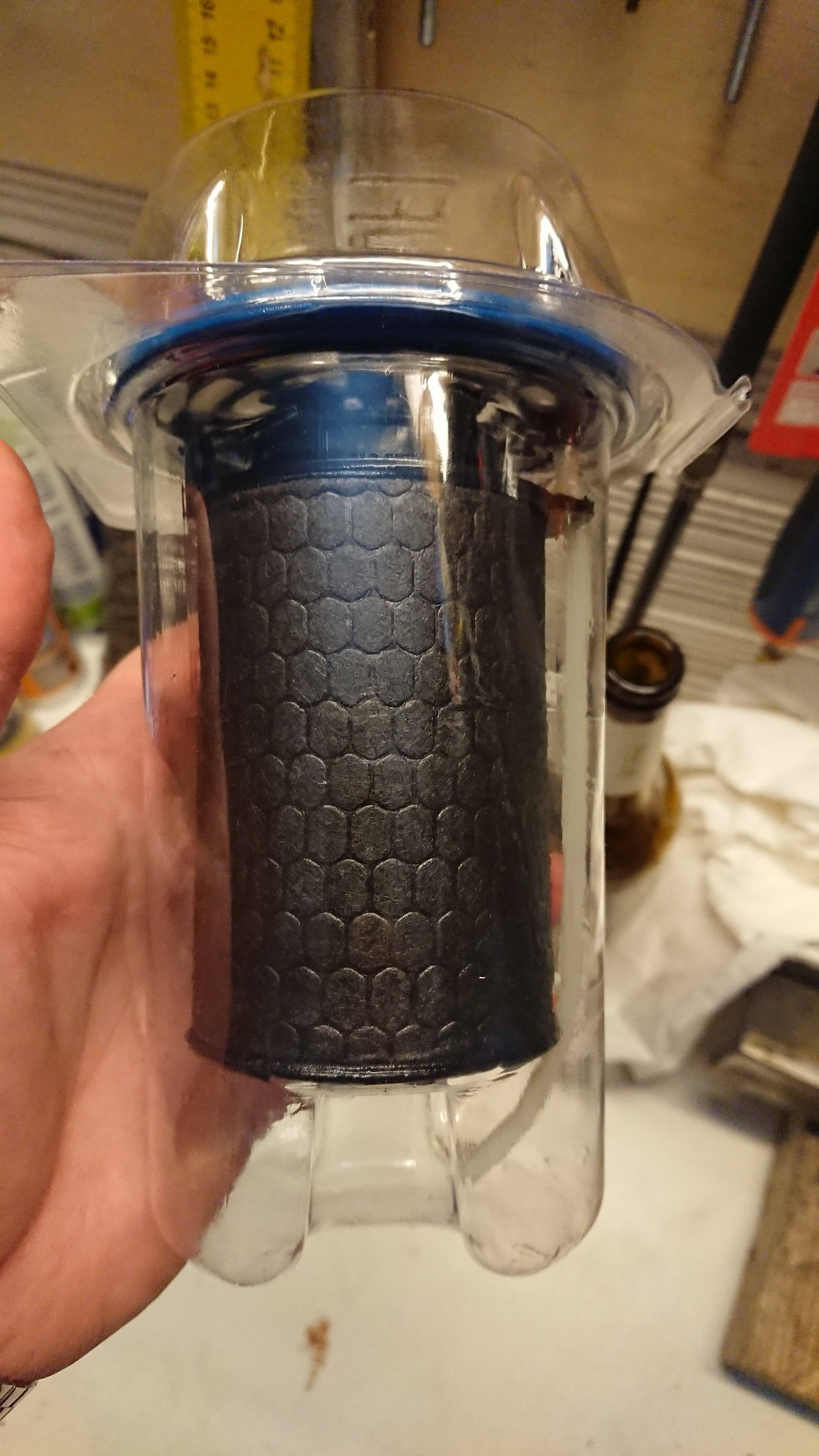

Ecco il mio filtro dopo aver fatto 19 mila km
Il prossimo la cambio dopo due anni quindi un tagliando si uno no.

Miiiii... anche lui dice: sono un filtro integro pulito!!!!
